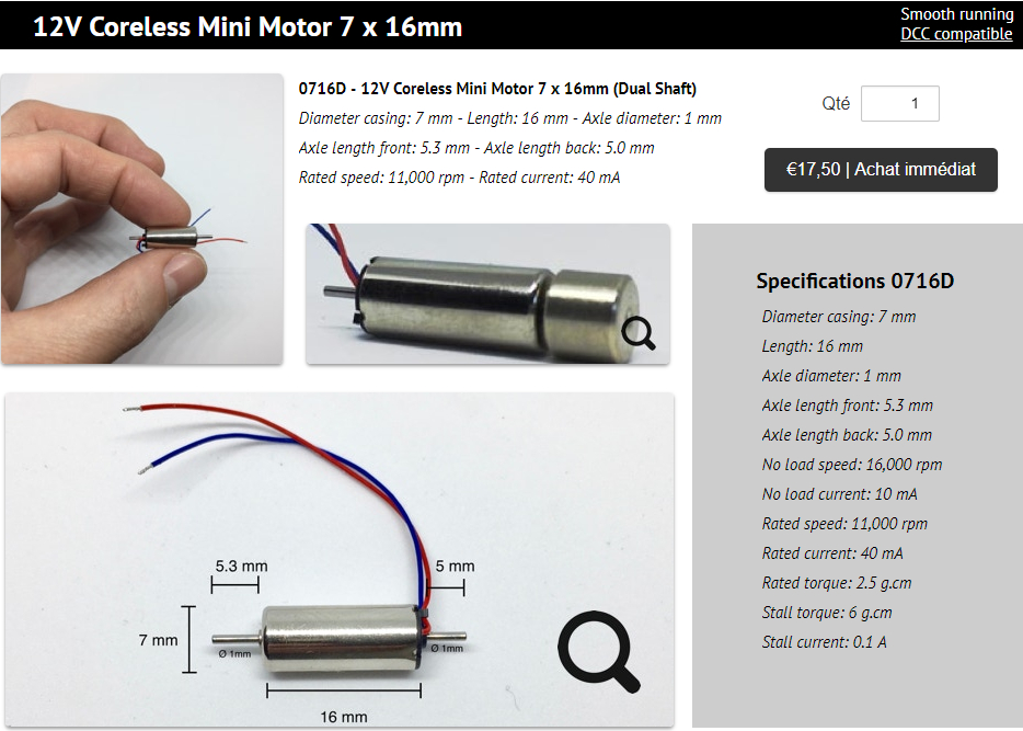

Pour la motorisation les Nigels sont soient trop gros (pour le 12 v) soient ce sont des 10 V donc il y a encore une résistance .
J'ai commande un 7x16 12v double axes avec volant chez tramfabriek il devrait s'insérer comme celui d'origine en prolongeant un peu vers l'arrière la découpe et de plus il est digitalisable (les réglages CV
sont sur le site tramfabriek) :maitre:

Bon, je vais tester aussi, c'est sûrement la solution la plus simple :maitre: 1 moteur et un volant d'inertie commandés avec du fil souple en plus, ça tombe bien, j'en avais plus C7

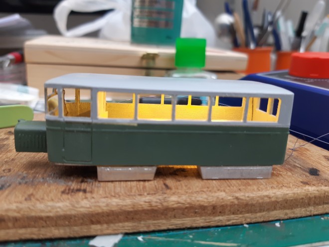

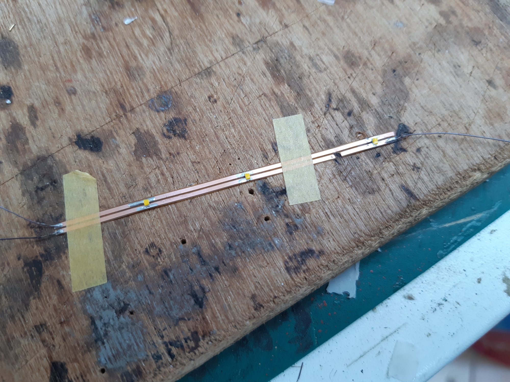

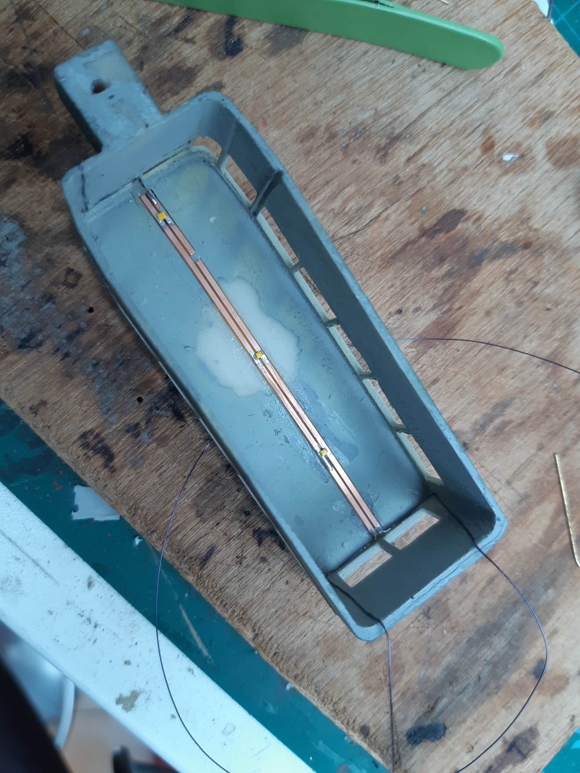

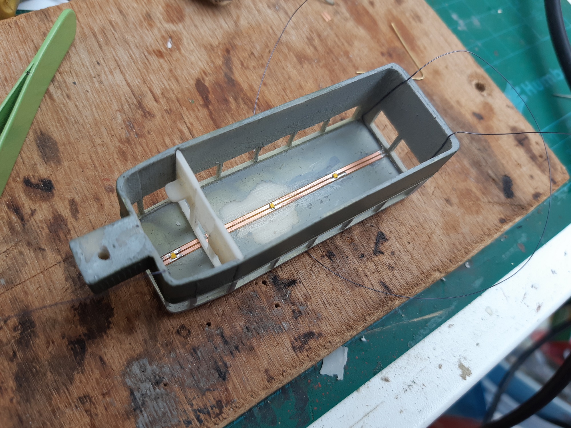

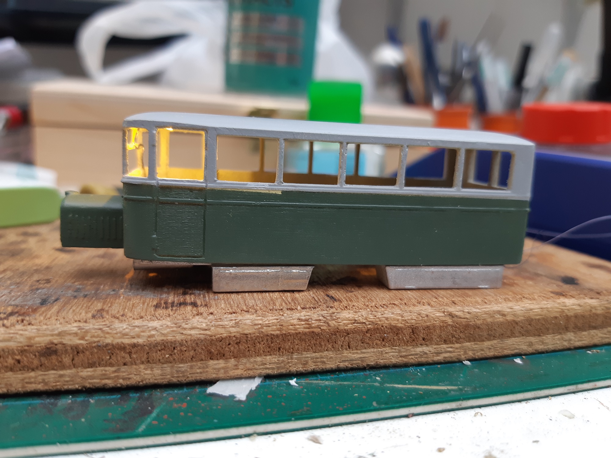

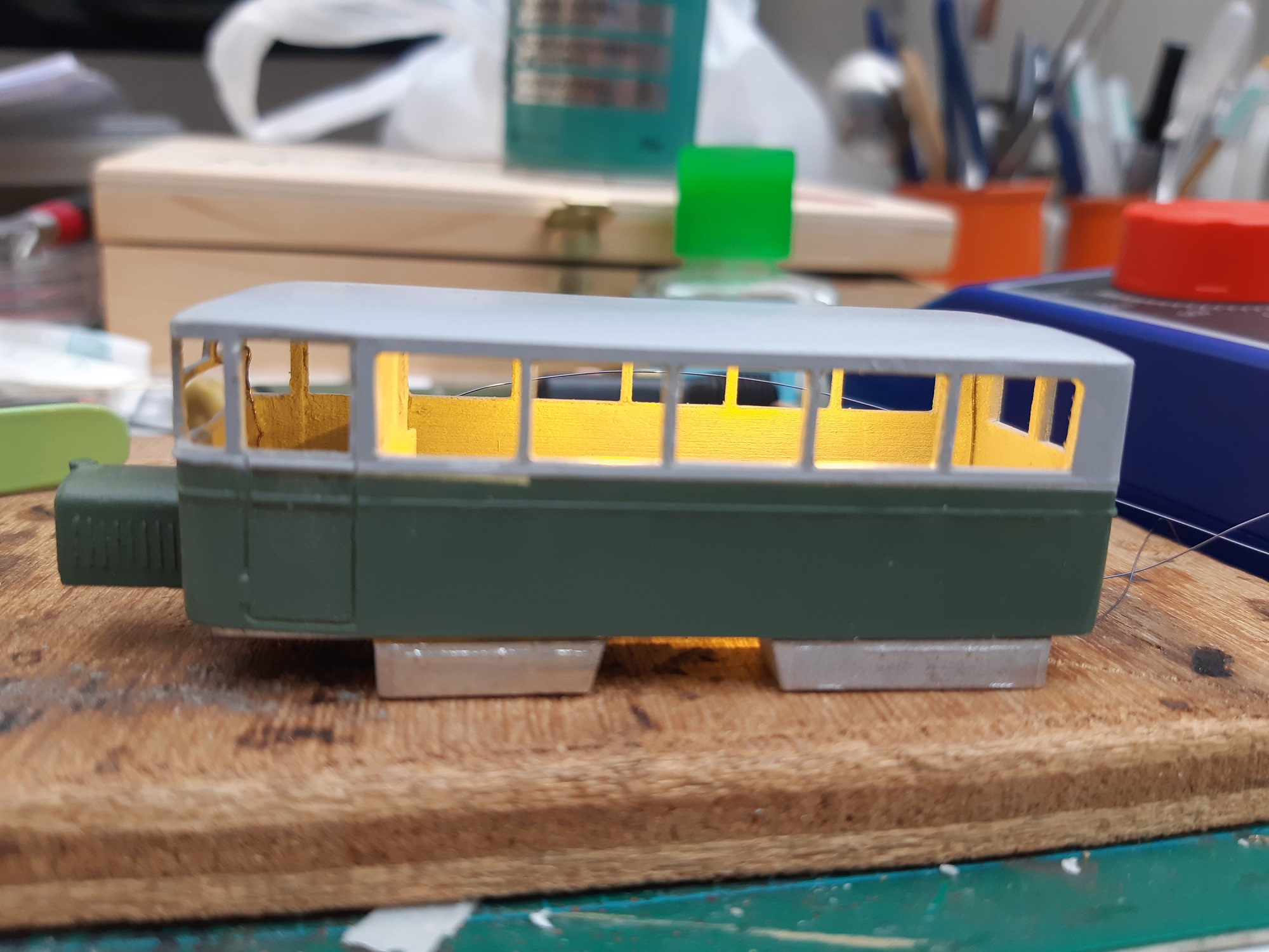

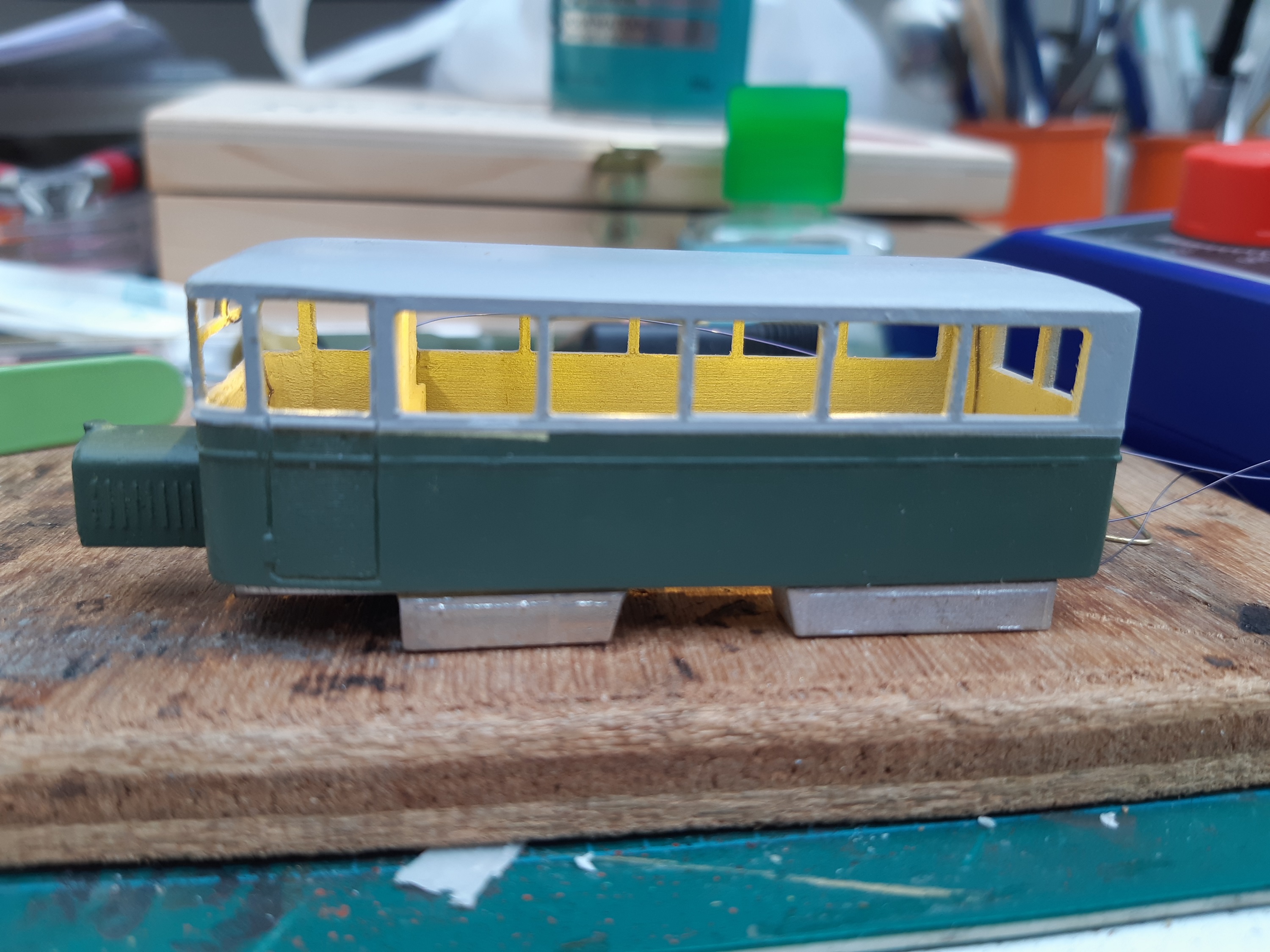

Et pendant ce temps, un peu au nord de Paris, un modéliste joue avec des composants CMS C7 On prépare la piste souple, on soude les LEDs et les fils émaillés pour l'alimentation de la chose puis on colle en position dans la caisse:
Petit essai avec le transfo en y allant doucement pour ne pas tout griller D9 :C6
ça marche :ipb-251 Comme je vais utiliser un décodeur HO qui trainait, j'ai séparé l'éclairage cabine de conduite de celui du compartiment. La dernière fonction servira pour les phares :B3

Pas mal! #B6 Tu le trouve où ton CI souple?

Re: Montage Autorail Verney MJModélisme [Hom]
Messagepar Storm » 26 03 2019 à 20:22
Merci JiJi #B5
La piste souple vient de chez Lapierre-Modélisme comme les composants d’ailleurs :maitre:
Messagepar Marcel » 26 03 2019 à 20:34
Il est fou !!
Super l'éclairage !!!
Question : pourquoi un trou dans le bloc-moteur ?...
Messagepar Storm » 26 03 2019 à 20:45
Il correspond à celui dans le châssis (celui qui sert à « centrer » les garde-boue ou les ailes enfin la pièce qui couvre les roues avant... ). Je vais peut-être modifier la fixation châssis/caisse pour garder un accès simple à l’interieur :maitre:

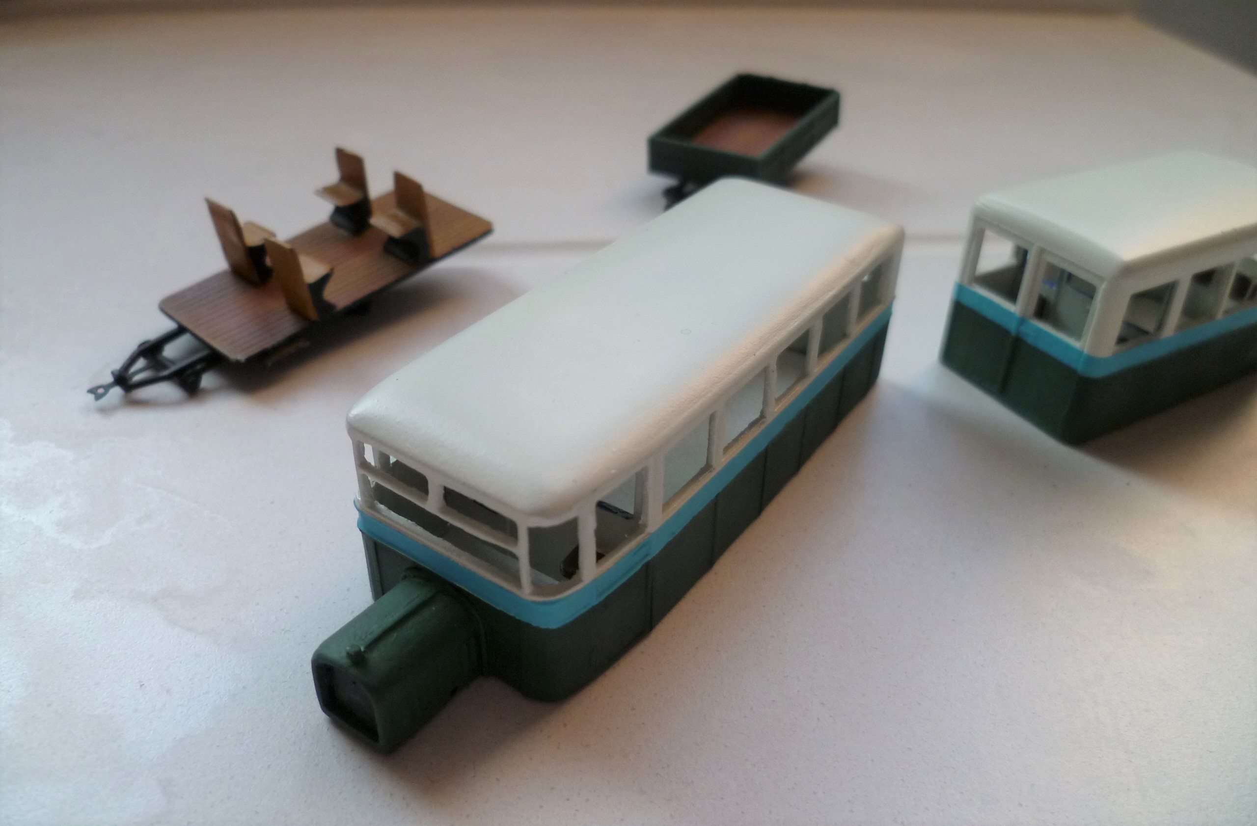

Messagepar Beyer-Garrat » 28 03 2019 à 23:14
Mise en peinture des caisses avec une bande bleue centrale qui dissimule en fait les joncs de caisses qui ne sont pas
tous sortis correctement de moulage :maitre:
Blanc ivoire wagon lit,vert 312 ce qui nous change des sempiternelles teintes CFD :B3 C7

Messagepar Storm » 28 03 2019 à 23:18
Tu la sors d'où cette livrée :D3

Messagepar Storm » 03 04 2019 à 11:40

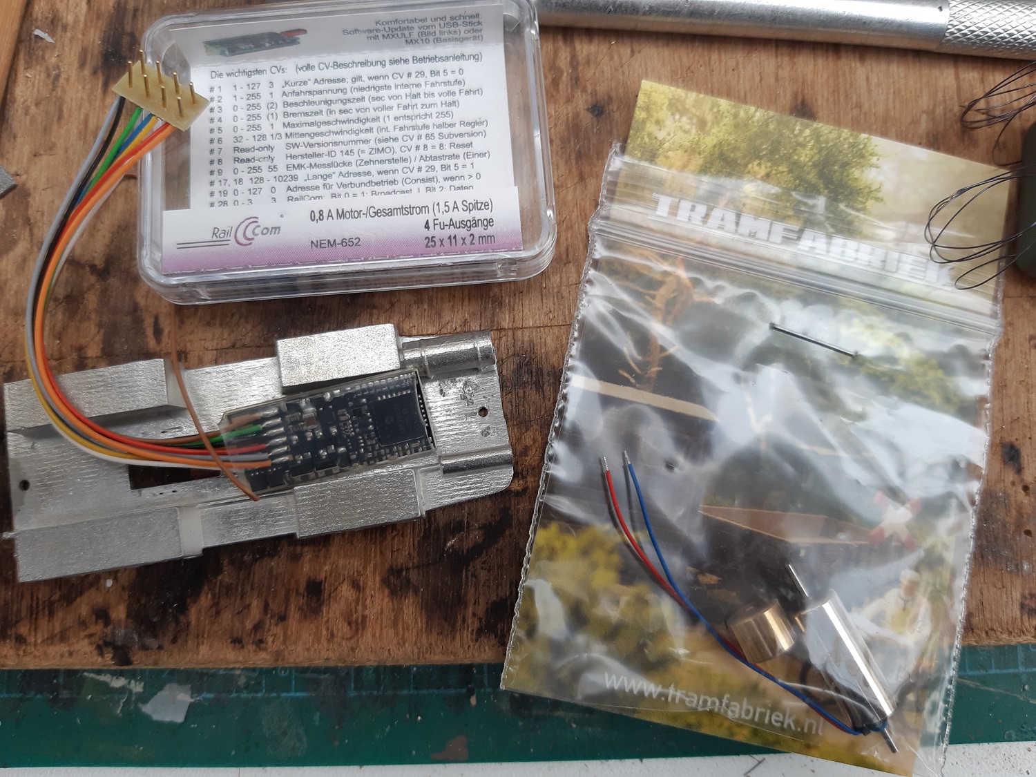

Merci Marcel #B6 Je vais voir chez Micro-Modèle, j'ai d'autres roues dentées à trouver :maitre: En attendant, le nouveau moteur est arrivé et j'ai trouvé un décodeur qui va bien chez Miniature-Passion (présent à l'expo de La Frette) :ipb-251 En passant, accueil et conseil très sympa chez ce fournisseur #B6
Le décodeur est un MX600R qui va trouver place à l'avant après un petit coup de lime (on voit les dimenssions sur la photo sur la boite) 4 fonctions comme je voulais pour avoir mon éclairage différencié :maitre:
