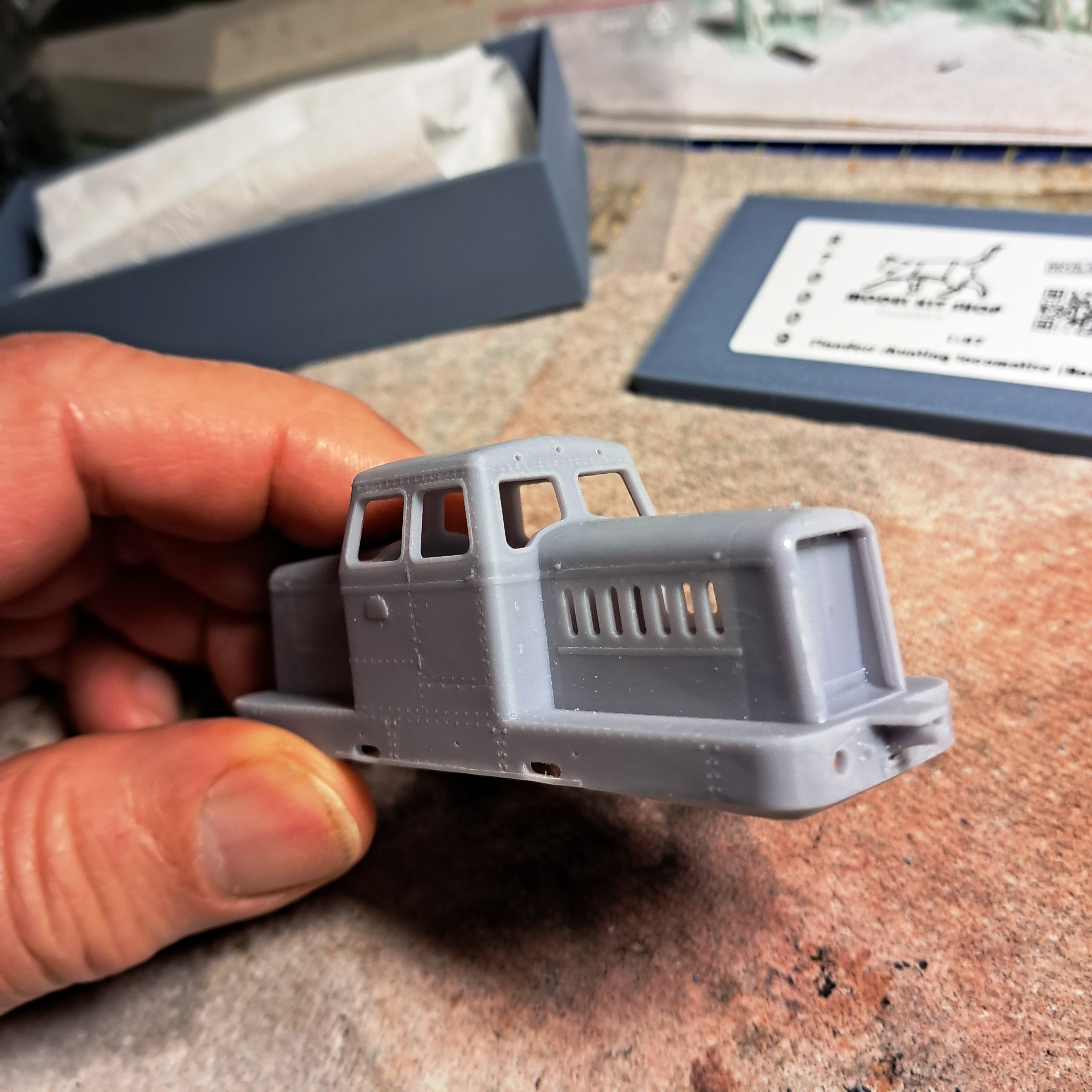

Bon je passe sous silence la version 1 par Shapeways une cata ! La version 2 imprimé par Modelkit (que je connaissais en military)https://modelkit.fr/fr/
est finement imprimé sans vagues ou défauts #B6
Avant de rentrer plus avant dans ce montage autant le dire tout de suite ........c'est le détaillage de la caisse le plus long et délicat :rod_siflet

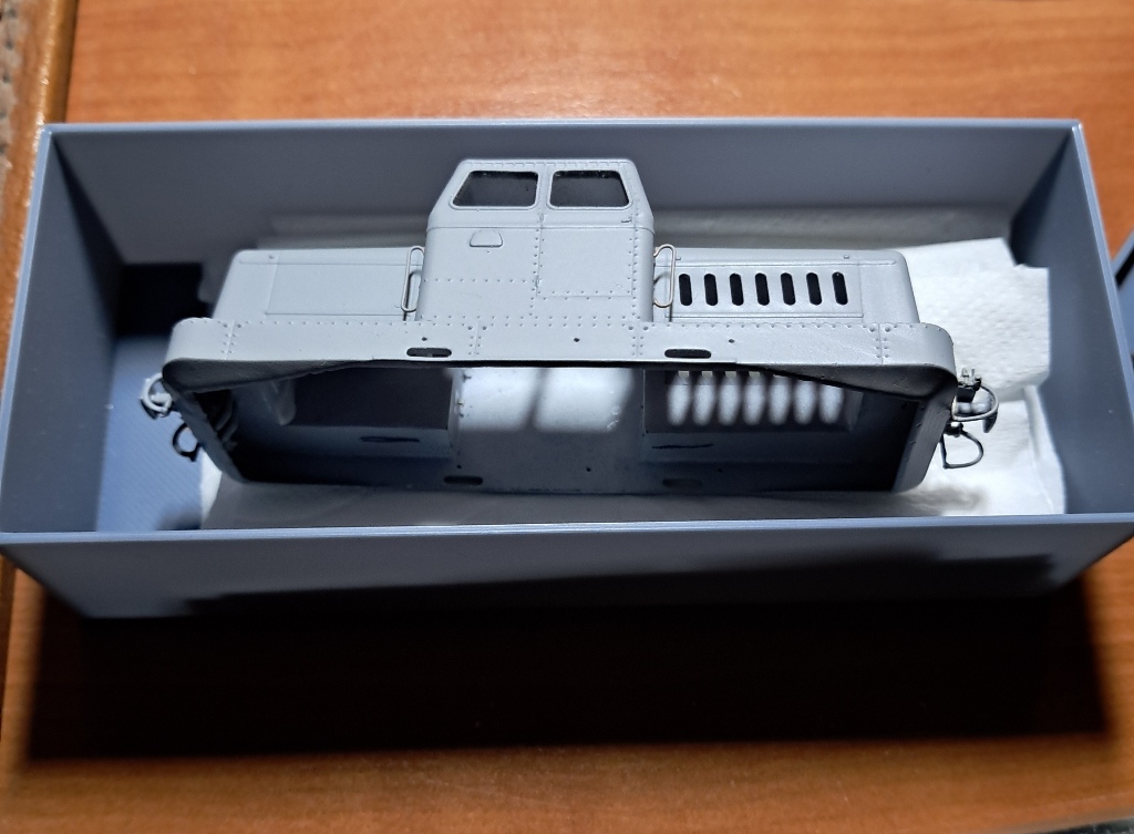

Bonne surprise à la reception en dehors de l'emballage postal la caisse est livrée dans une boite imprimé en FDM ( impression à fil ) qui permet le rangement
une fois monté astucieux !

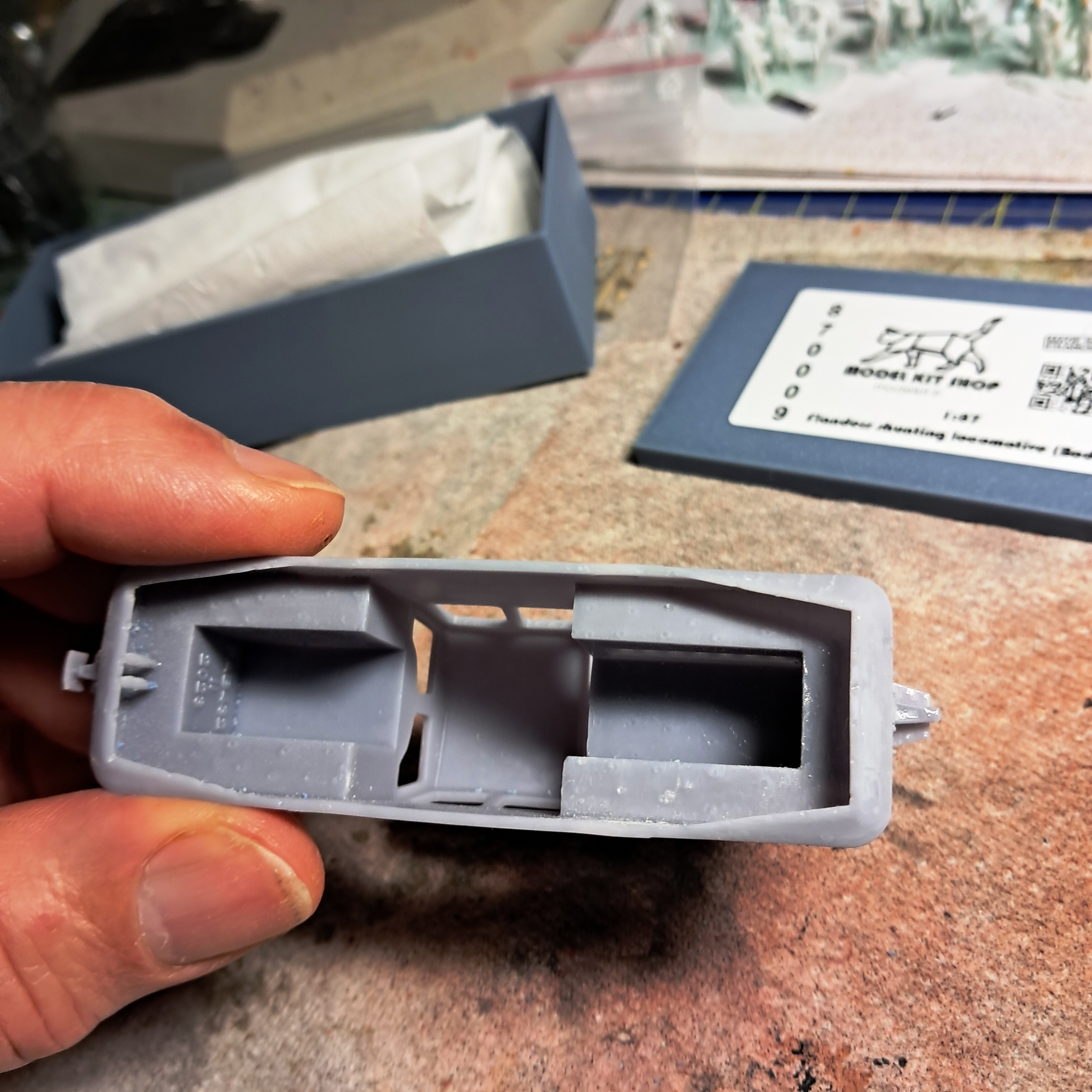

La caisse très fine est bien gravé et imprimé malgré l'emballage et la protection visible dans la boite en arrière plan un tampon a fait les frais du transport
réparé avec un cordon de cyano et un coup d'activateur qui rend la cyano dure comme de l'araldite #B6
Quelques petites traces de supports à l'intérieur (deux sont encore visible)
A suivre........

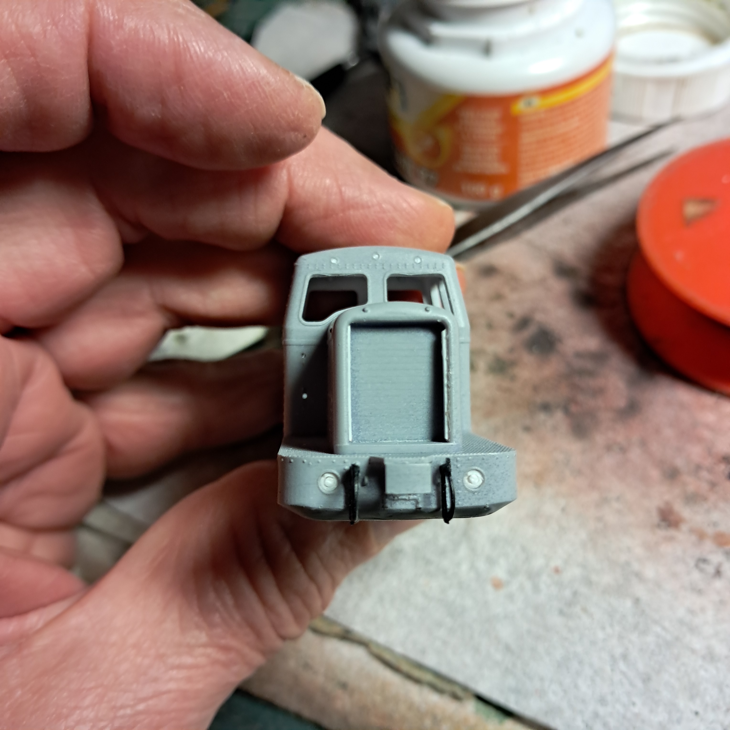

Montage des mains montoirs et des accouplements de frein sortis de la boite à rabiots #B6
Comme le type entre le 351 et le 352 n(est pas vraiment défini j'ai actualisé la version en bouchant les feux de toiture et les ouvertures de bas de caisse a l'aidé de profilés Slatter's
légèrement en recul par rapport à la caisse comme en réalité
Un petit coup de ponceuse pour aplanir et c'est ok :maitre:

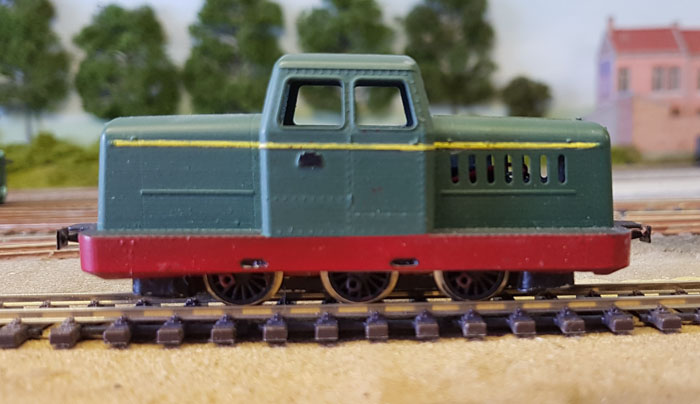

Messagepar Tyrphon » 08 03 2025 à 12:31

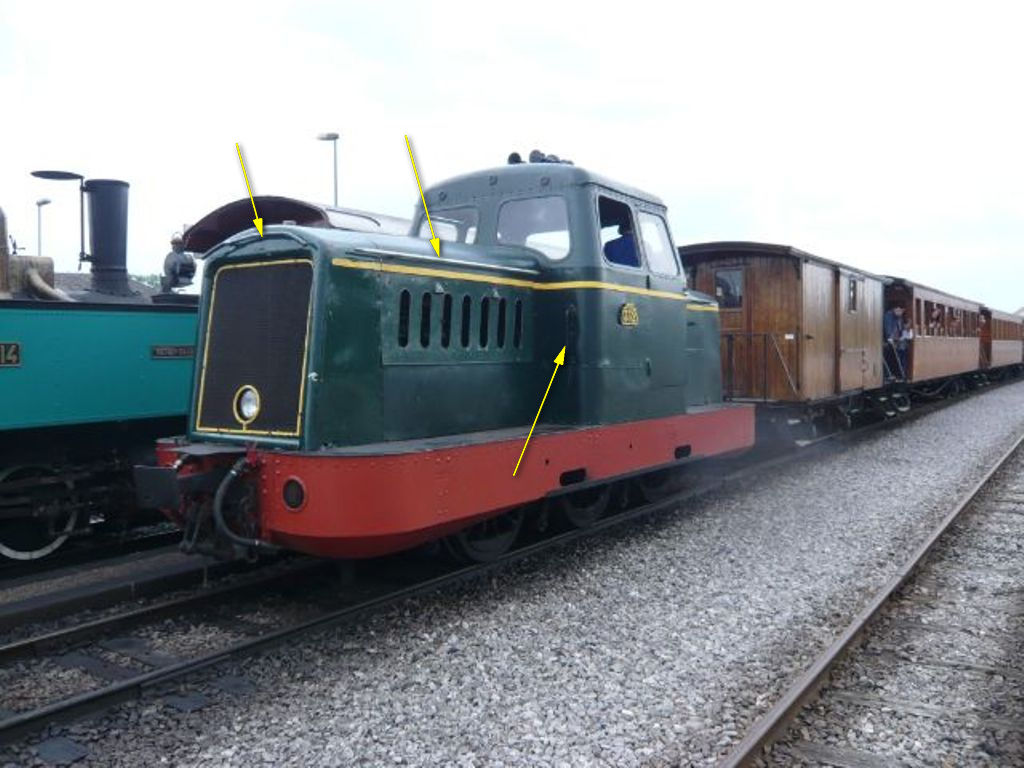

Il est dommage que Fabrice n'ait pas voulu déplacer les marchepieds du côté représenté par la dernière photo de profil.
Comment le mécanicien fait-il pour descendre s'il n'a pas de marchepied sous la porte ?
Sur mon affreuse caisse Shapeways, j'ai dû modifier ça tant bien que mal.
Attention ! L'autre face est correcte !
