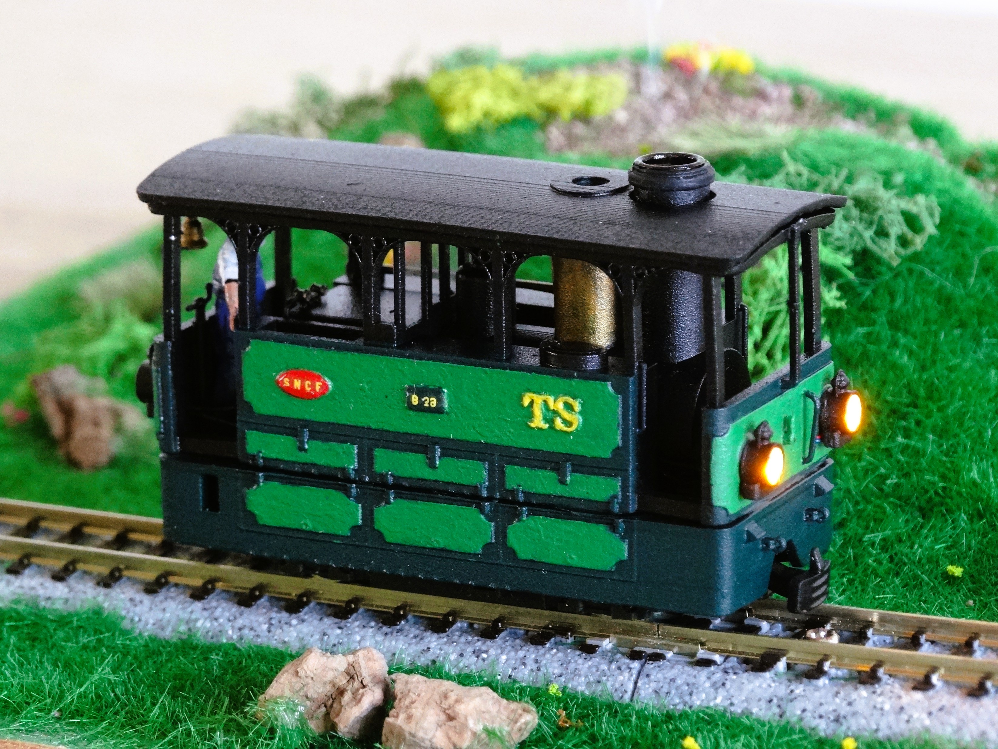

Je cherchais des coques en impression 3D jolies et faciles à adapter sur un châssis facile à trouver.
Les anglais font fort dans ce domaine, mais j'ai été profondément dégoûté par ce que j'ai dû payer comme droits de douane la dernière fois. Ils ont voulu retrouver leur insularité, ils l'ont, et j'en ai tiré mes conclusions...
Bref, sur le site ETSY, j'ai trouvé ceci: https://www.etsy.com/fr/listing/1583334 ... pour-voie-… C'est en Union Européenne, ça résout d'avance un tas de problèmes de commerce.
J'ai acheté, et je suis très content à tous les niveaux:
- le Monsieur est très agréable et très correct
- le produit est bien fini et correspond entièrement à mes attentes
Il y a un petit moins, mais qui va certainement changer bientôt: il n'y a qu'UN produit :D
Bon, c'est un p'tit jeune qui commence, il travaille à d'autres produits qui sont annoncés pour bientôt (quelques semaines).
Bref, je vous le recommande #B6
Et il y même facilement moyen de rendre les lanternes fonctionnelles!

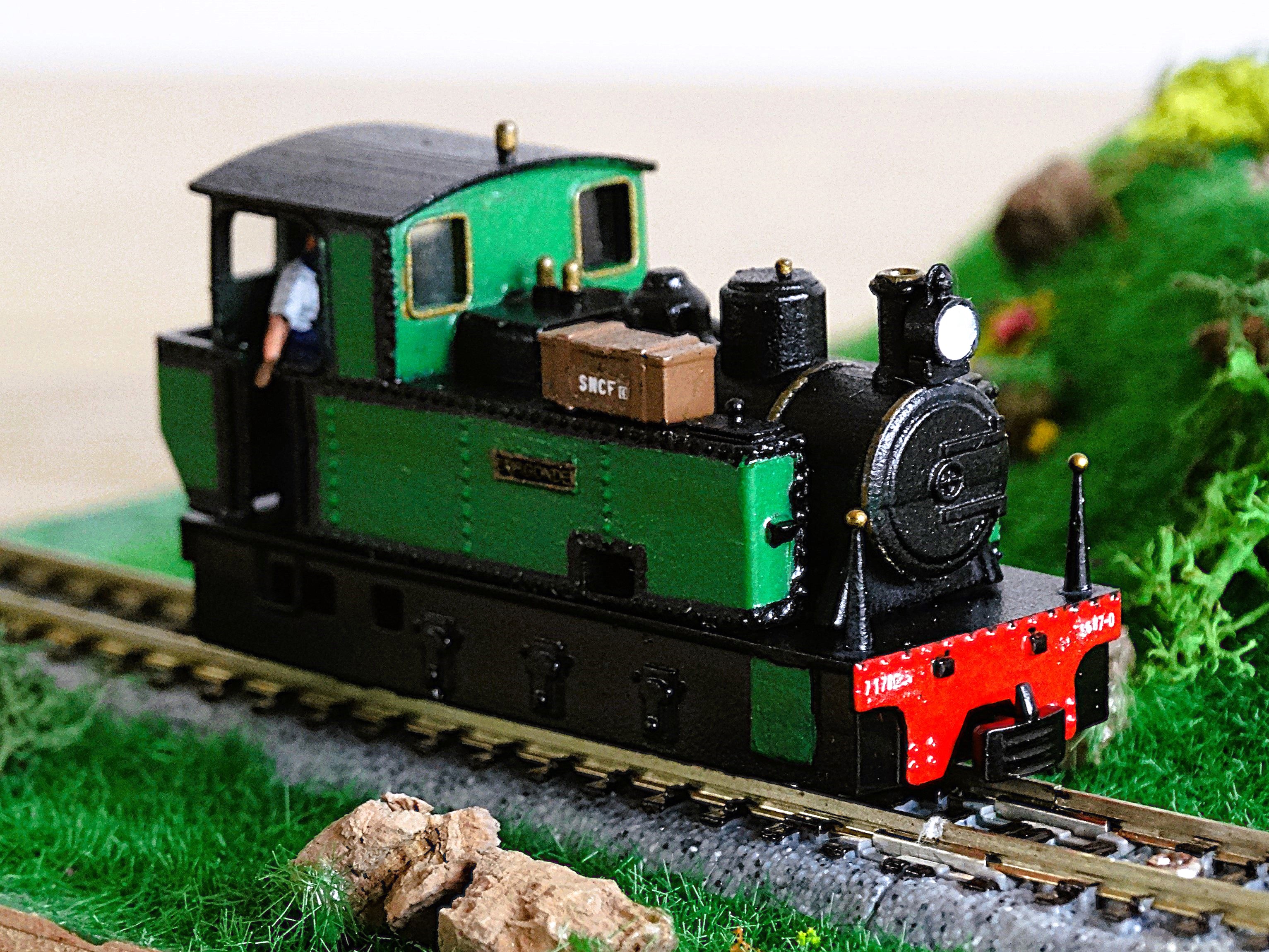

Je profite de ce post pour donner quelques nouvelles à ceux qui souhaiteraient découvrir mes créations. Je propose aujourd'hui une multitude de modèles : locomotives, tramways et wagons en vapeur & diesel. Ils sont tous en HOe (+ 3 modèles freelances pouvant convenir au 009).
Voici le lien vers mon site internet (également disponibles sur Ebay & Etsy) -> https://www.traindiy.com/
Pour illustrer tout ça, voici quelques photos de mes dernières créations :
=> https://www.traindiy.com/produit/locomo ... -burgonde/
=> https://www.traindiy.com/produit/tramwa ... arthe-hoe/

Tramway 020 Elias échelle HOe en impression 3D
Messagepar Traindiy » 12 05 2025 à 20:38

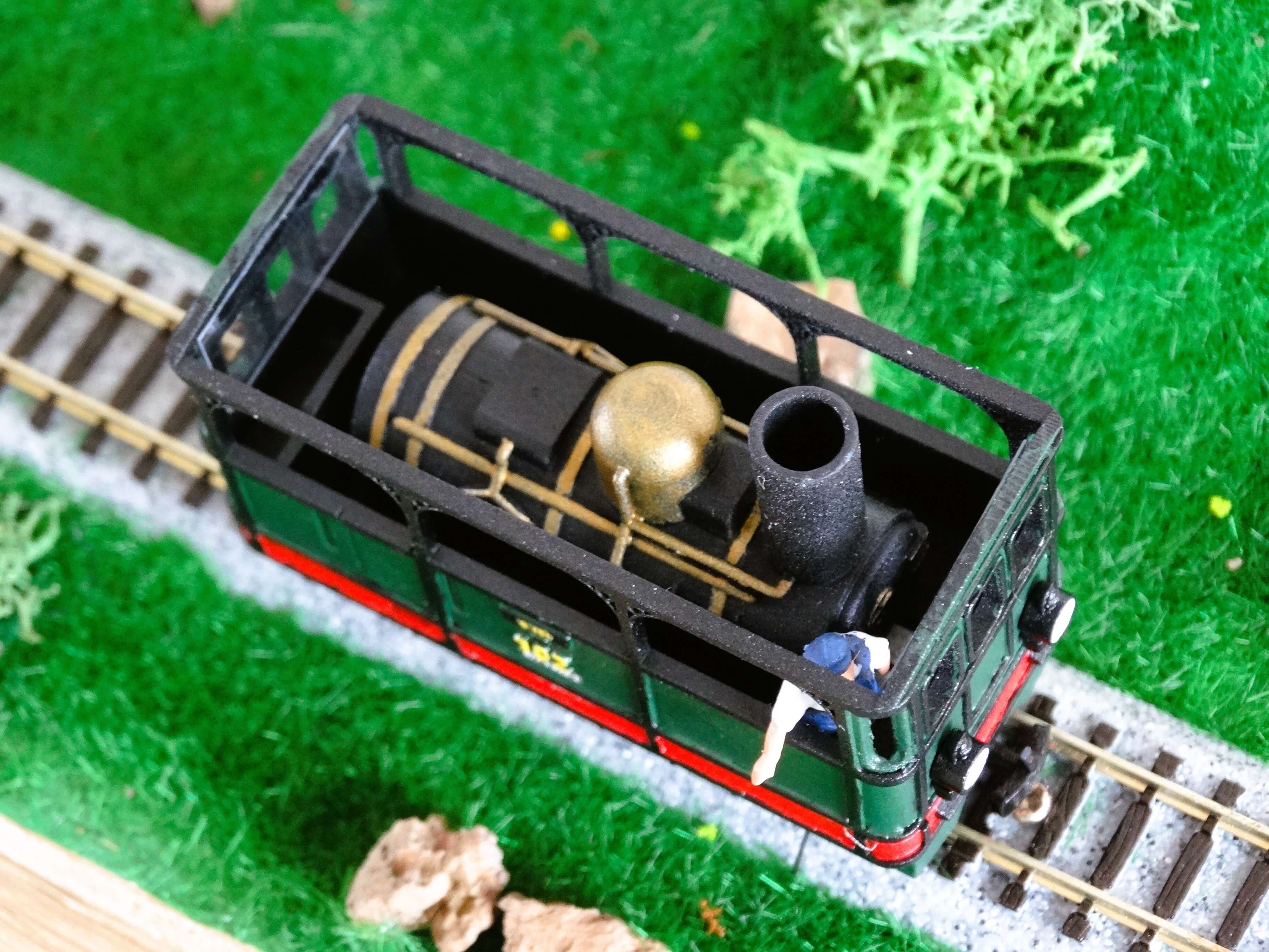

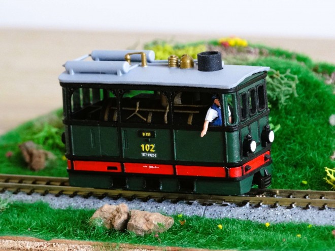

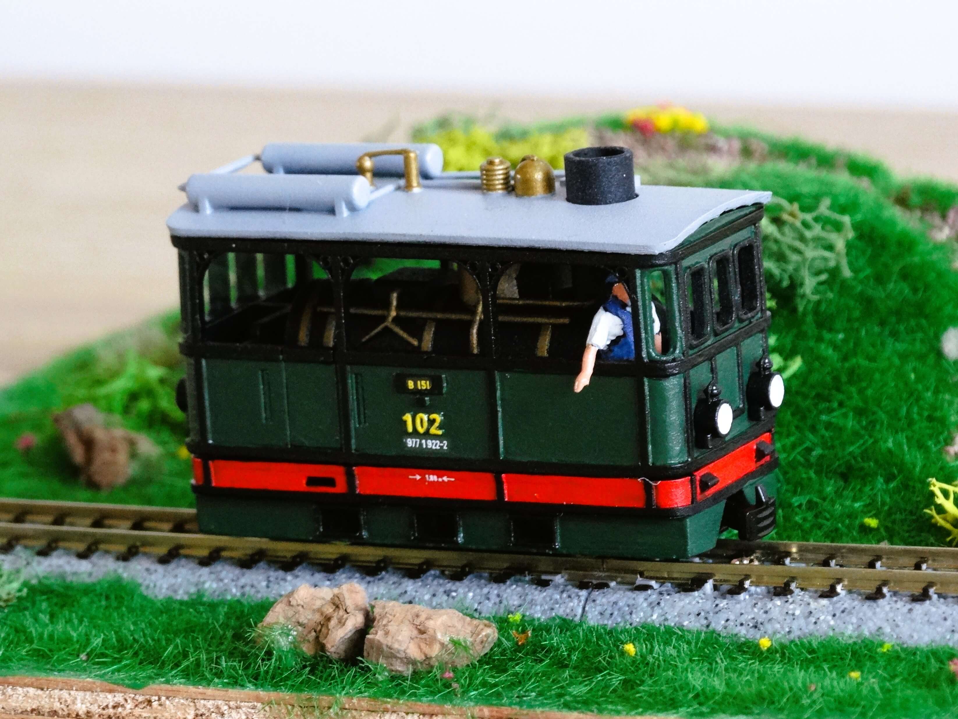

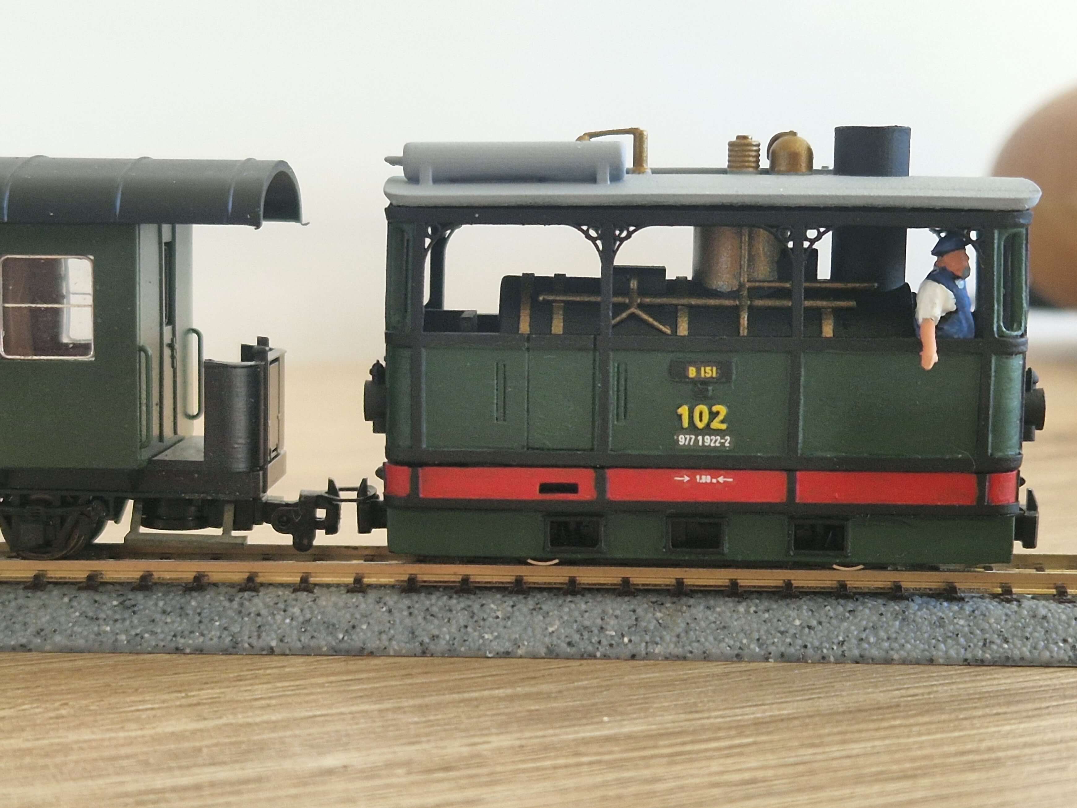

Bonjour à tous,
Je vous partage ma dernière création perso, un tramway Elias OEG numéro 102. J'ai réalisé le modèle à partir de plan originaux que j'ai étalonné au 1/87eme, modélisé en 3D, puis imprimé en résine.
Concernant les caractéristiques techniques :
- Echelle : HOe
- Motorisation : Kato 109 pour un déplacement puissant et fluide
- Éclairage : Feux percés pour les éclairages LED
- Fumigène : Cheminée prévue pour accueillir un fumigène Seuthe
- Digitalisation : Chaudière amovible pour permettre la pose d'un décodeur

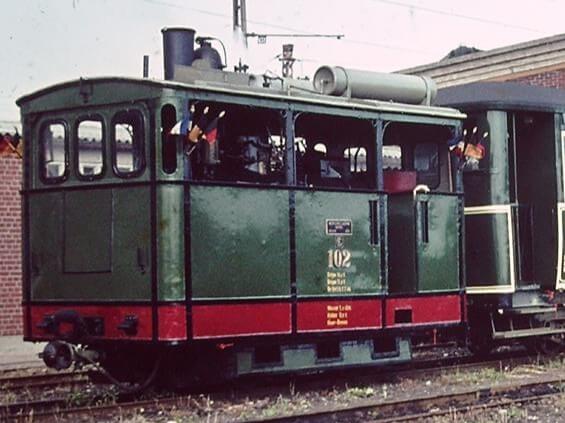

Le modèle en vrai !
N'hésitez pas à me dire ce que vous en pensez et me poser vos questions !
Pour ceux qui souhaitent se lancer dans la construction, je propose le petit kit imprimé en 3d à cette adresse -> https://www.traindiy.com/produit/tramway-elias/

La Elias est aussi à voie métrique "en vrai".
Si celle-ci a été réalisée d'après les plans d'origine, elle doit être plus conforme que l'ancienne Egger-Bahn / Lima, qui avait été compactée en longueur.
