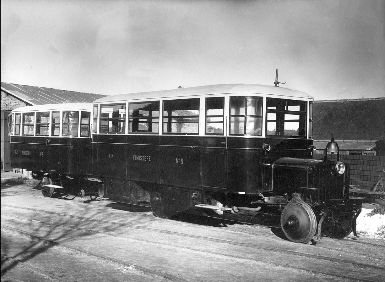

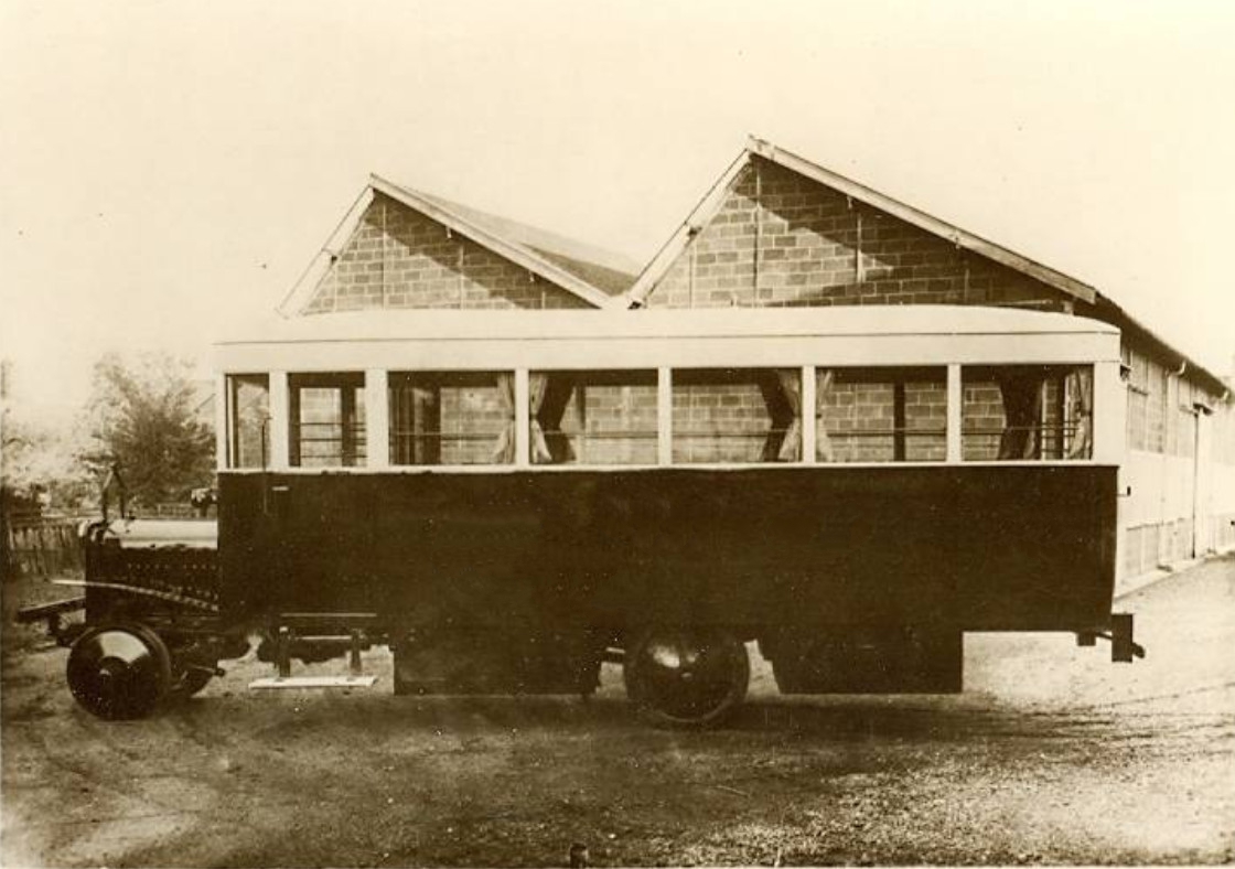

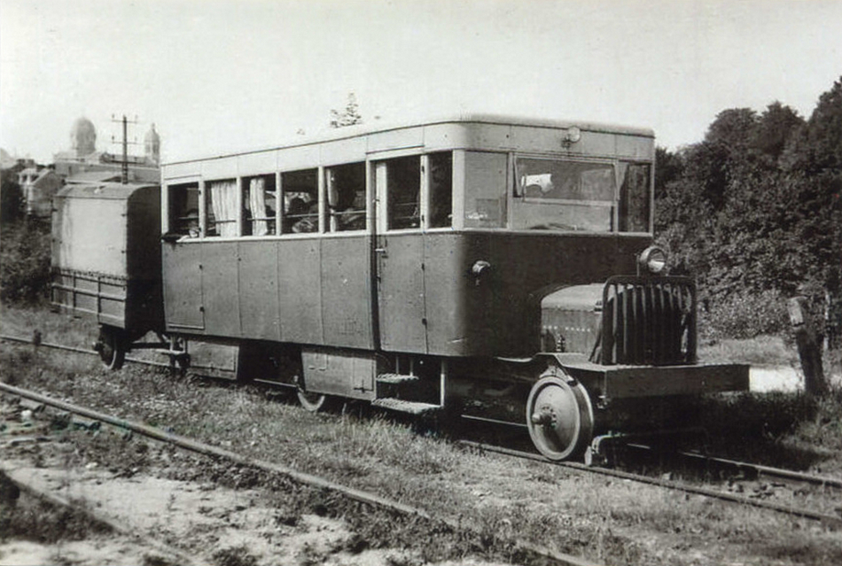

Quelques vues des originaux ayant circulés sur différents réseaux pour ceussent :E1 qui veulent détailler l'engin :
Version Ardennes 1923 (3 fenêtres) avec remorque"marchandise" la version type 2 de Marcel (1924) a également été utilisée sur ce réseau:
Version 1er type sur le Finistère avec remorque voyageurs :

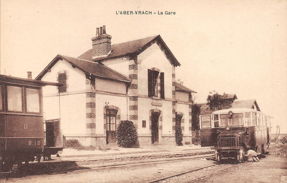

En gare de l'Aber-Vrach ( à noter l'avertisseur sonore côté gauche très professeur Tournesol C7 )

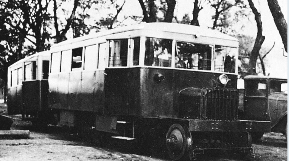

Les CFM (Chemin de Fer de la Manche)

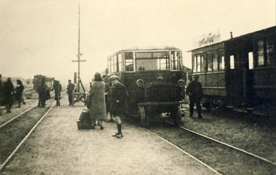

La Mayenne :

Merci Beyer-Garrat pour ces magnifiques documents E2
En particulier les deux des C F M (j'ai des doutes pour la photo intermédiaire).
Ils ont énormément de points communs (c'est normal, non ?) avec les trois "hérétiques" ;)

Messagepar Beyer-Garrat » 22 02 2019 à 09:44
Avec plaisir #B6
C'est vrai que la deuxième photo prise en Normandie peut poser question elle n'était pas légendé d'origine mise a part le département. Mais les baies latérales avant semblent
plus étroites que sur ta photo Patrice.
En observant attentivement toutes ces photos on distingue plusieurs ajouts ou différences notoire
-Sablière arrière qui semble carénée sur la version Finistère
-Gardes boue différents et réservoir présent à l'avant gauche sur le CFM
-Présence ou non sifflet de toit et feu haut avant
Bref de quoi faire :B3
