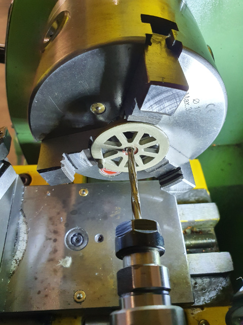

Note technique: le diamètre du trou destiné au passage de l'essieu est réduit, de telle sorte qu'un passage au tour permet non seulement d'aléser au bon diamètre, de presser l'isolant en place, et d'assurer ainsi que les roues soient parfaitement perpendiculaires à l'essieu.

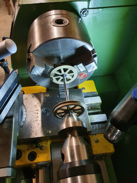

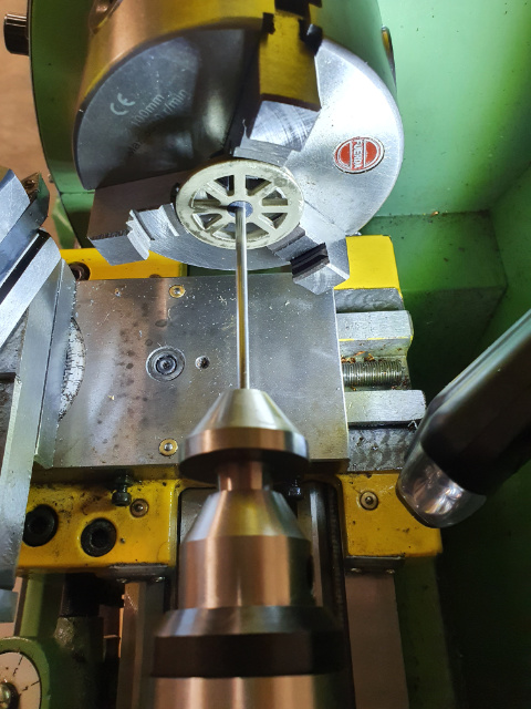

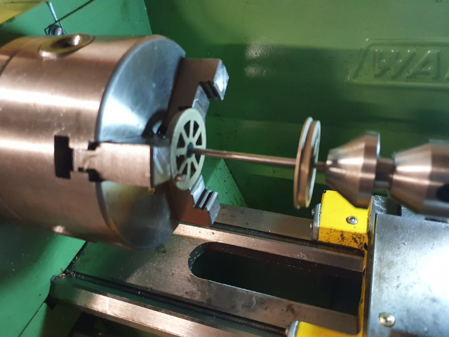

les progrès de ce 2 février : deux prototypes d'axes sans moteurs
Successivement:
- alésage des passages d'axes, en veillant à la parfaite perpendiculaire roues/alésoir et au centrage parfait (sinon voile et roulement façon ballon de rugby)
- axe pressé dans la bague isolante
- idem pour le seconde roue
- autre vue, travail terminé, il y a 42 mm entre les faces internes des roues et 45 mm entre les boudins

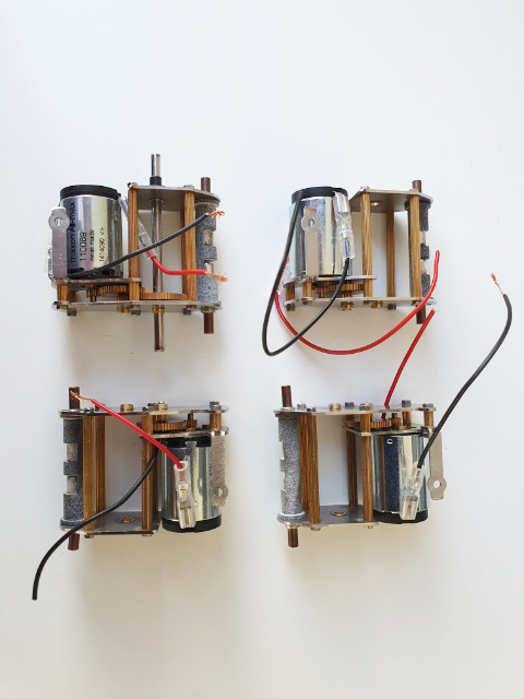

Messagepar pdussartd » 04 02 2022 à 21:11
Cher tous,

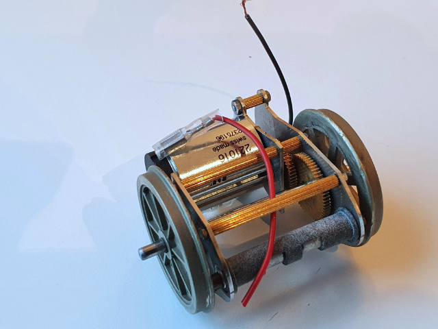

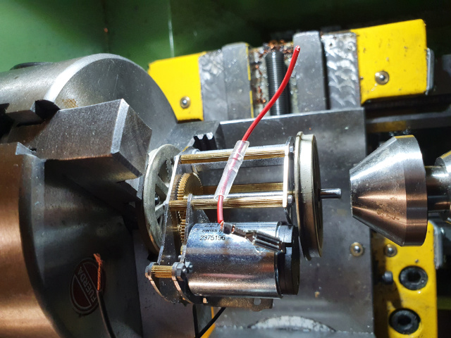

ce 4 février, j'en suis à 2 essieux avec moteurs complets (il reste à souder les fils), deux essieux sans moteurs montés et 4 roues avec isolants montés.
Un rodage ce week-end ?
Retrait de la poupée du tour, dont une tête de presse. (cette technique permet de presser les roues en place avec une précision de l'ordre de 0,1mm)
Le résultat:vue du dessous de l'essieu moteur
Philippe DUSSART-DESART www.tramania.com
