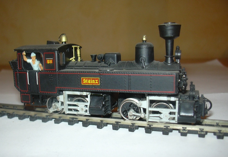

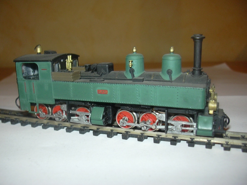

Pour me faire pardonner j'attaque, deux mallets réalisées a partir de 031 Lilliput en Hoe commises il y a une trentaine d'années
La première seul le trucks arrière est moteur celui avant est juste poussé.
La deuxième est bi-moteurs a l'aise de deux caisse de 031découpées et recollées.

Pas mal JP ! E2
Où avais-tu logé les moteurs pour ta deuxième Mallet ?
Messages: 8551
Re: Mallet en H0e et 00e - Bidouilles et bricolages
Messagepar jean-pierre » 05 12 2021 à 11:53
Pareil E2
Et même question...
jean-pierre
Messages: 1215
Messagepar Beyer-Garrat » 05 12 2021 à 12:09
Les deux moteurs sont retournés à 180 degrés et se trouvent au-dessus des essieux la vis san
fin longue est remplacée par une petite enfiché sur l'axe moteur.
