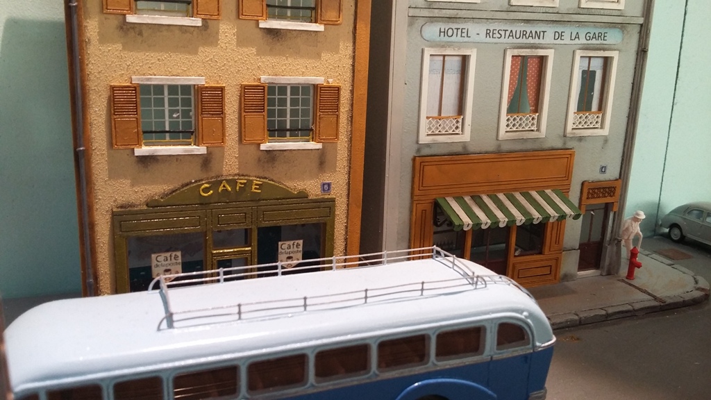

A la demande générale de Bayer-Garrat :rod_siflet je vais mettre ici l'avancement de 2 de mes achats a RE
- Bar tabac 2 rue de la gare
- Boulangerie 4 rue de la gare
Bonne impression au déballage (top emballage), notice "succinte" mais très claire
J'ai juste oublié de prendre la colle adequat et la colle plastique liquide ne colle pas..
J'ai donc commandé sur leur site en ajoutant le n°6, l'hotel, pour amortir les fdp :H1
Donc en attente pour le moment...
Je colle tout de même le "gros oeuvre " à la 21 :rod_siflet

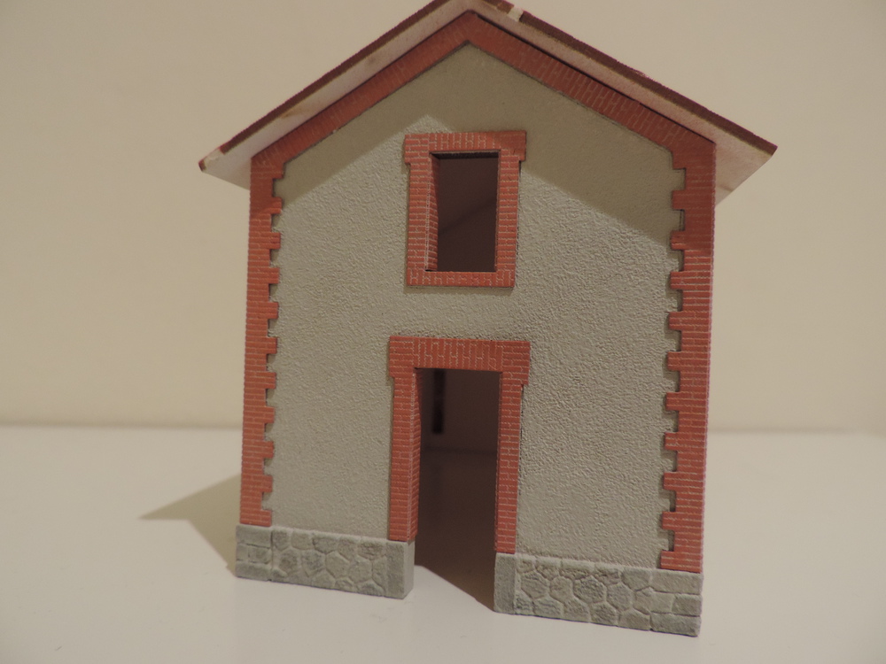

Messagepar ptitrain » 30 11 2015 à 17:27
En fait ce n'est pas pour coller, mais pour tapoter avec une brosse a pochoir pour obtenir du grain (crépi). A condition que çà ramollise plastique.
Par contre, acetone interdit a la vente hier et aujourd'hui pour cause de Cop 21 H4

Messagepar Storm » 30 11 2015 à 19:37
Tu peux avoir cet effet avec de la peinture (genre gouache ou acrylique Liquitex) et une éponge :maitre: (merci Christophe #B5

Messagepar Beyer-Garrat » 30 11 2015 à 20:36
J'ai préféré utiliser un pinceau brosse que j'ai recouper (pour redonner de la rigidité)
pour tapoter c'est plus facile à passer le long des parements que l'éponge et un poil plus précis. :maitre:
