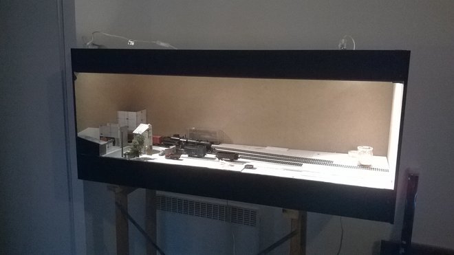

Bonsoir, je vais donc vous présentez mon réseau.
Etant un passionné de voie normal mon réseau sera donc en voie normal mais je suis dans un forum étroite et métrique, bien entendu sur le réseau (sans la parti non construite) il y auras une voie 4 files de rails vers une coulisse partant du port.
Le projet est une zone industrielle avec un port dans les années 1950
je vous poste quelques photos d'une parti en cours sur le premier module 1.20m/0.40m

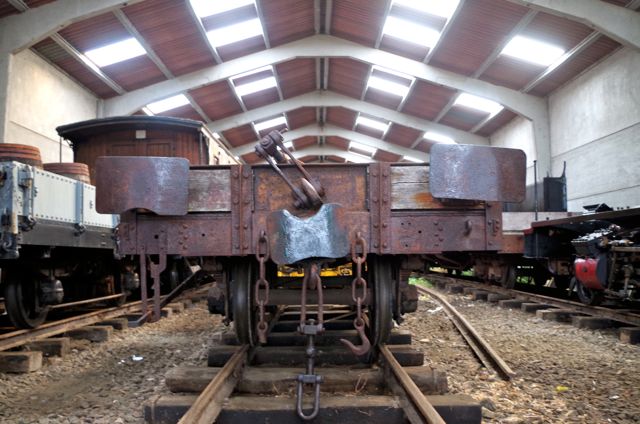

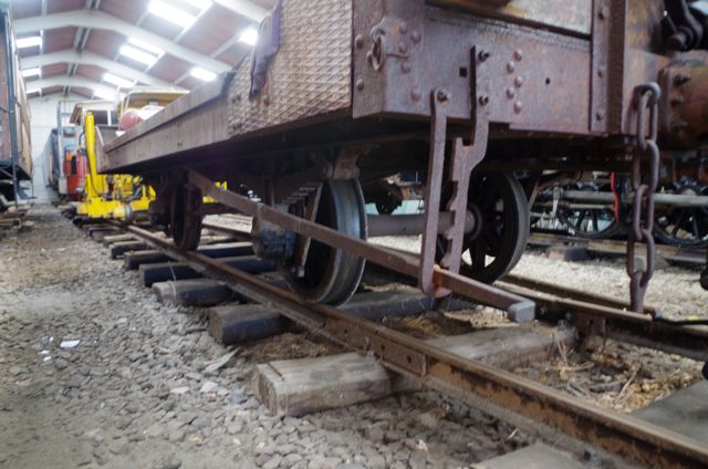

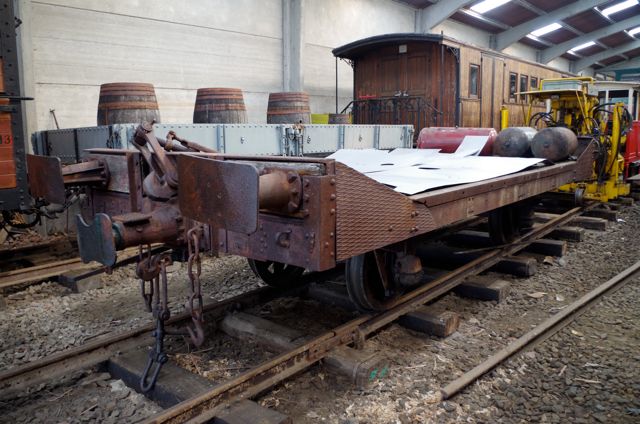

- 3 files de rails, le matériel existe, tu peux aussi te fabriquer un wagon à double tamponnement (attention, le système de tamponnement VN n'est pas symétrique) :
viewtopic.php?f=6&t=6636
- Et sur ton port, pourquoi pas un petit chantier d'échange VN/VM avec des trucks porteurs ?

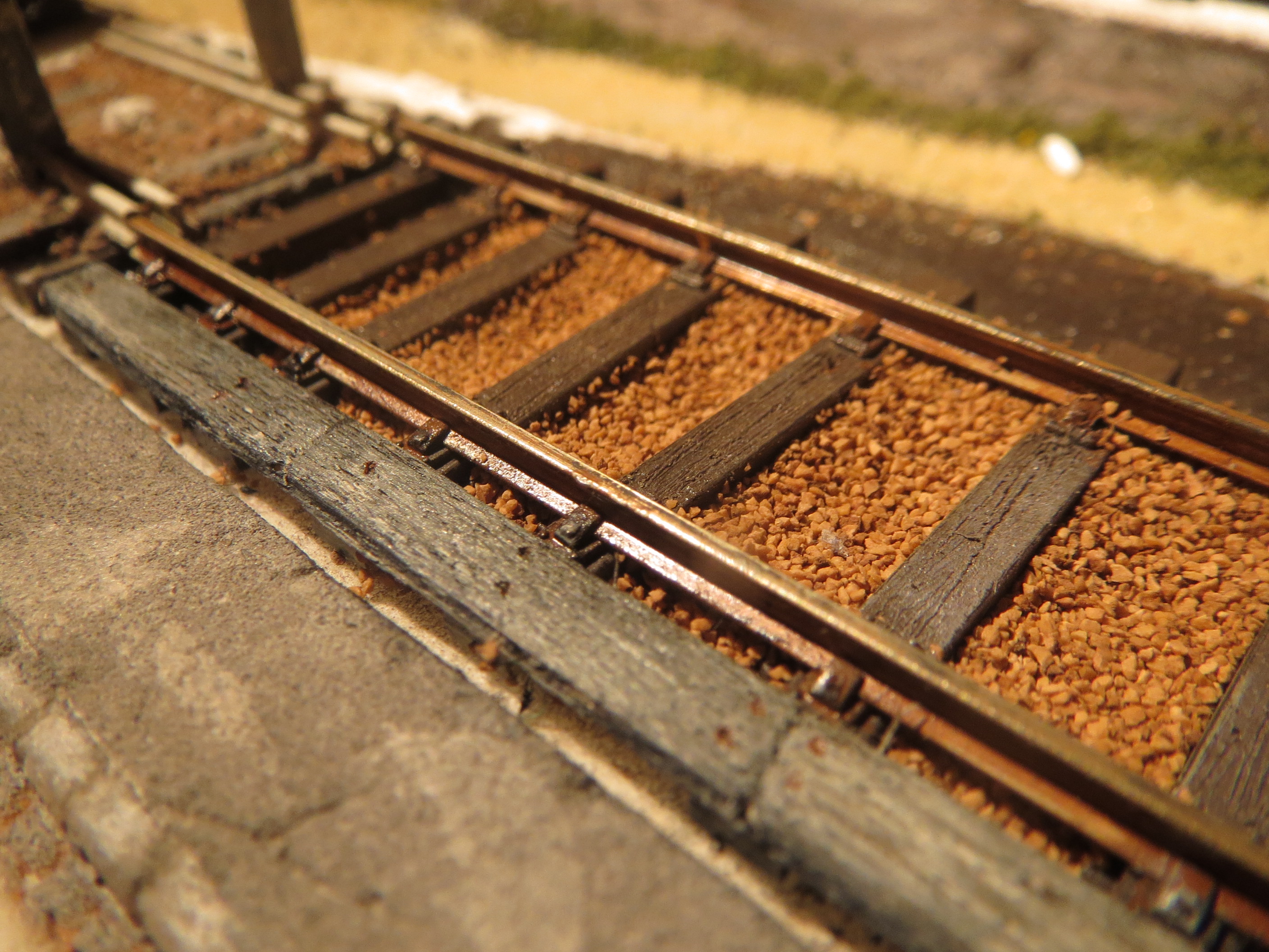

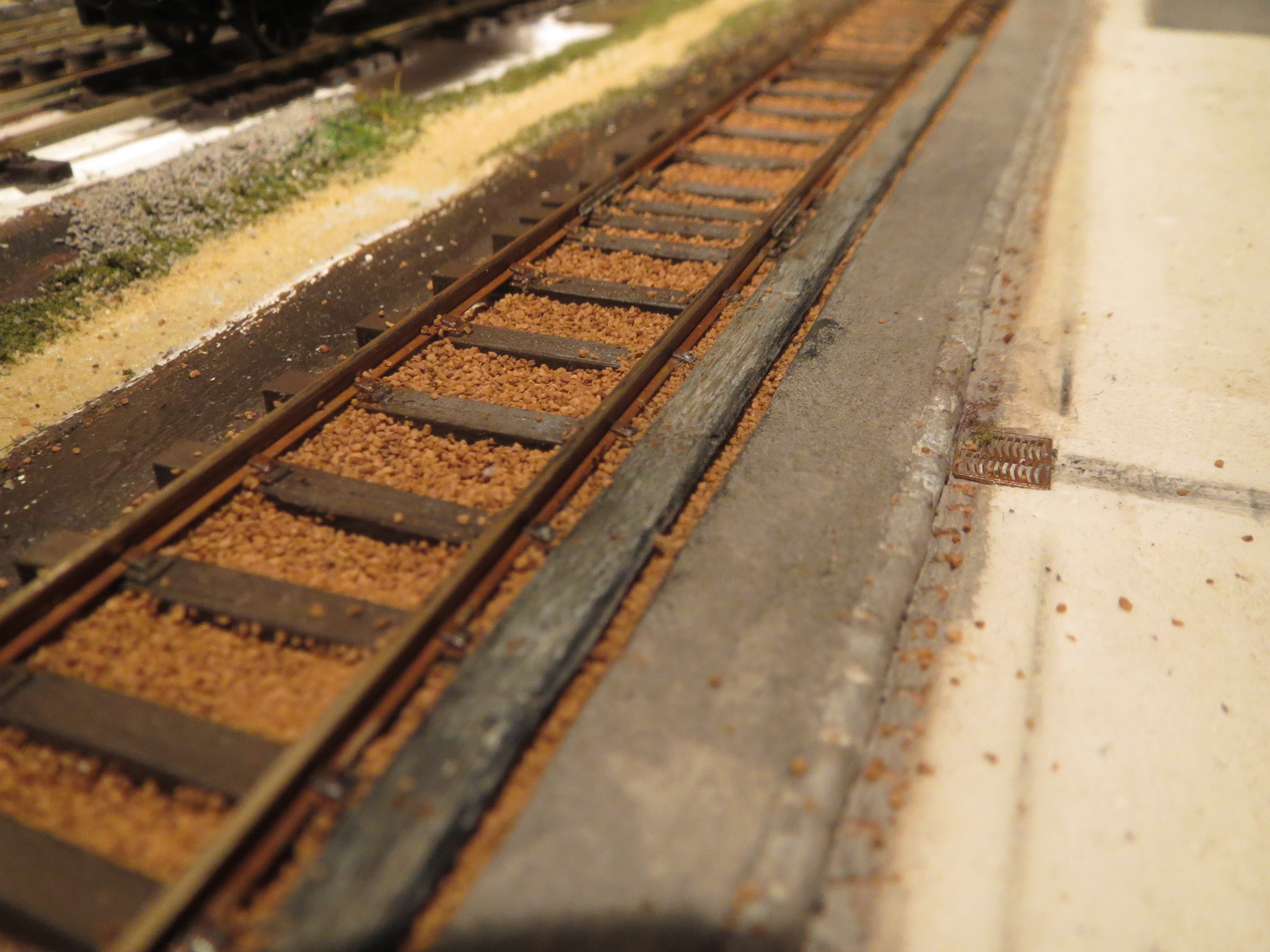

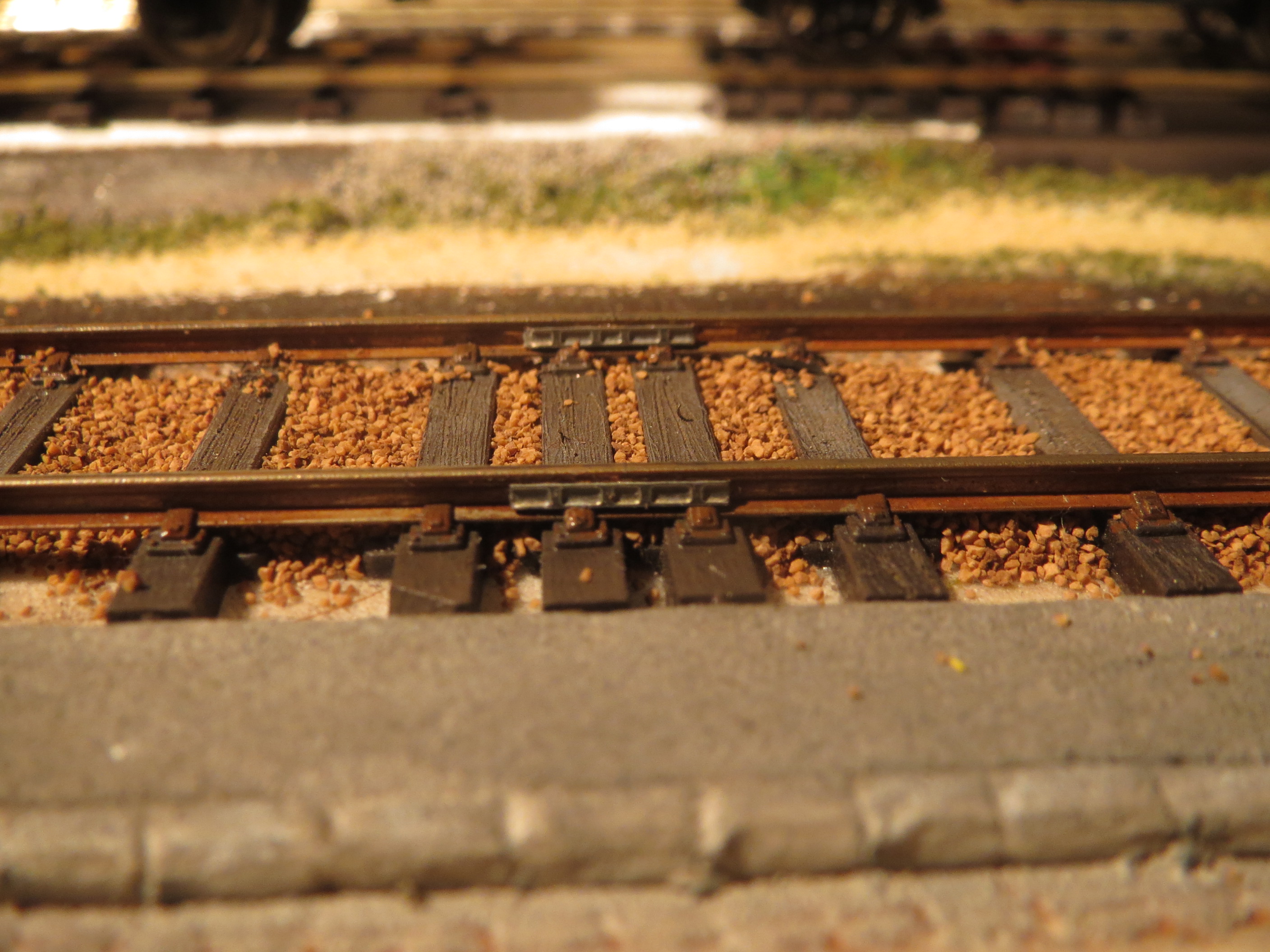

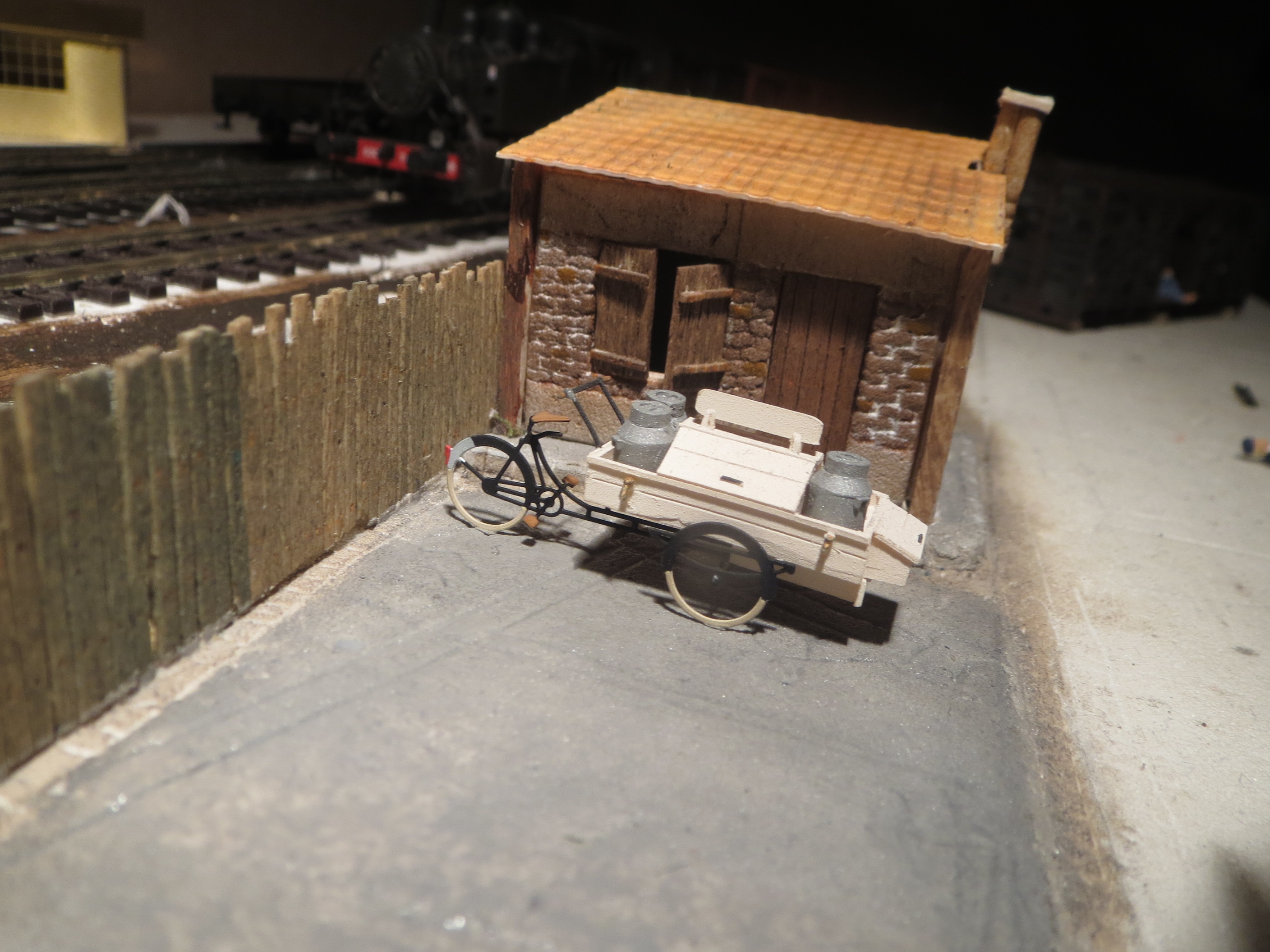

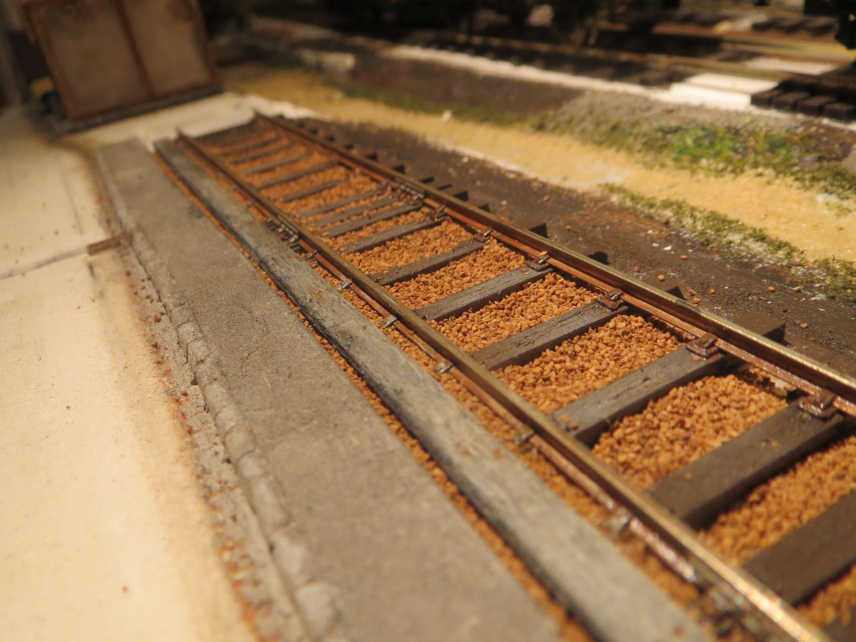

oui c'est bien moi l'auteur de Cétrocourt, Pour ce soir, pose des éclisses, posé des planches pour la sécurité du personnels, pour ce nouveau réseau je tiens a détaillé à le rendre plus
les planches réalisée comme à mon habitude grâce au boite de camembert, elle mesure 2 m chacune donc 2.2 cm en Ho, je me suis aussi cassée la tête a reproduire quelque trace de rouill epour les clous.
Voilà pour ce soir, niveau décor je prend mon temps (expérience du premier avec Cétrocourt) pour affiné et soigner le décor.

Messagepar pelican » 25 10 2015 à 10:32
:ok
Re: Mon réseau époque 3
Messagepar 05mogul05 » 25 10 2015 à 10:46
Ça promet du beau ! :rod_coeur

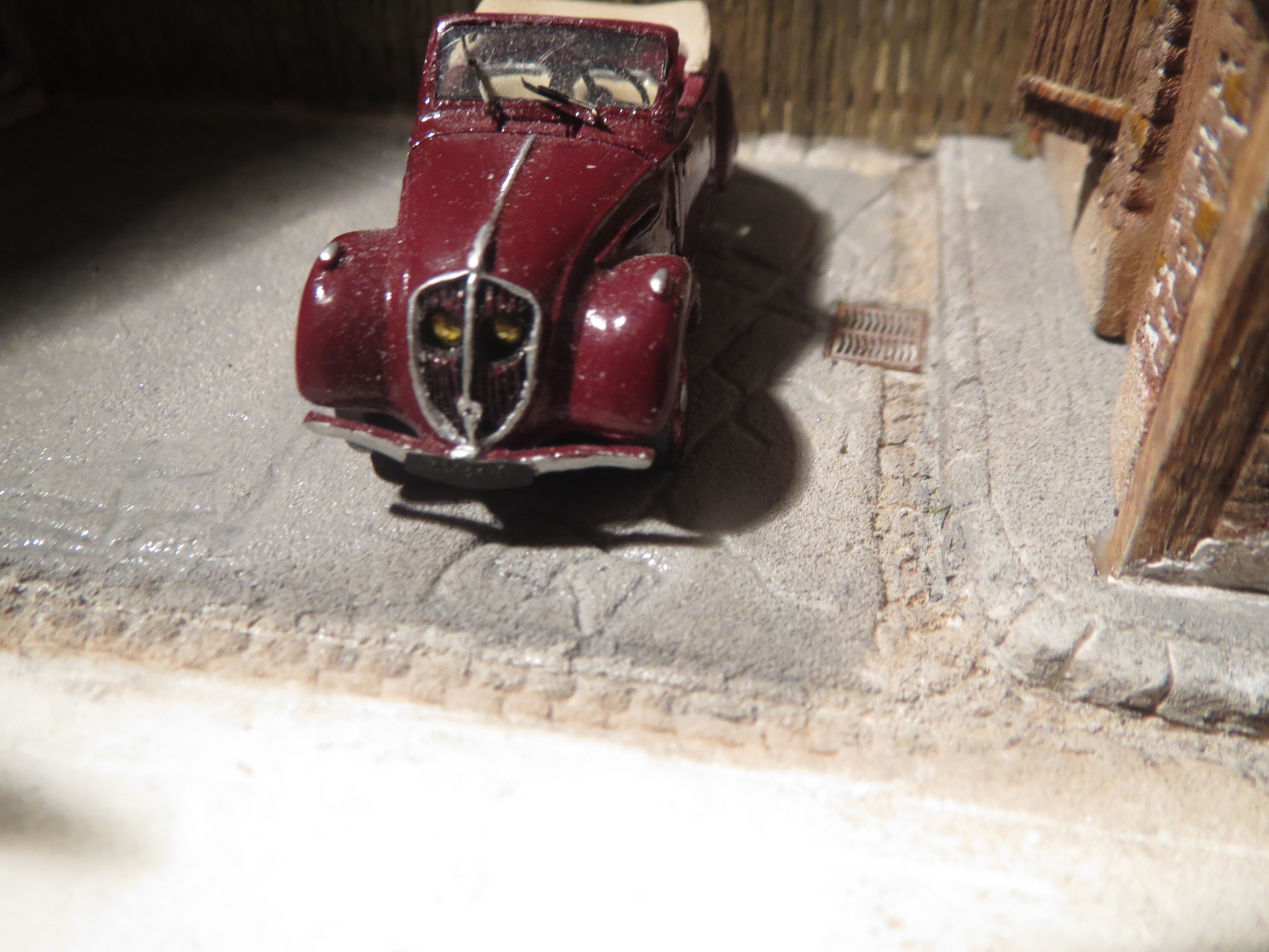

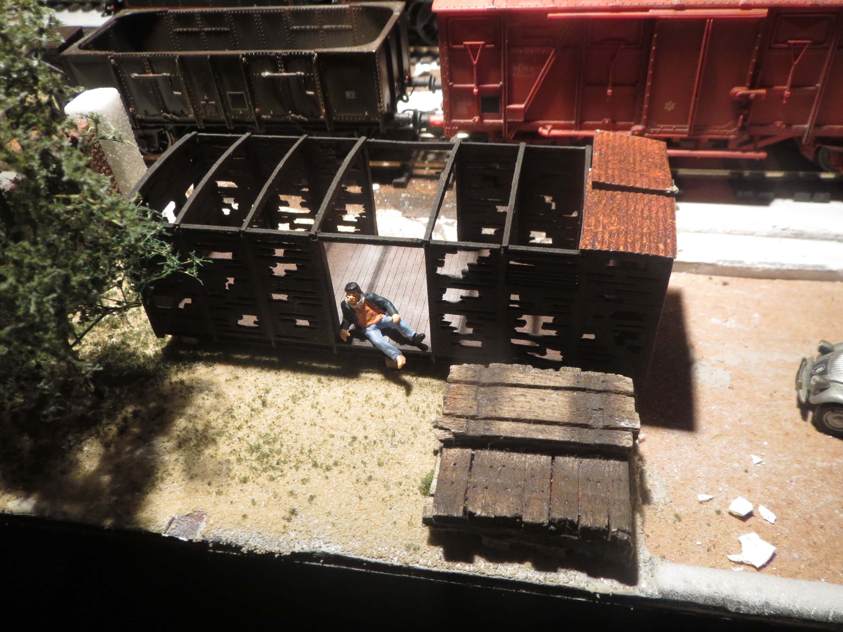

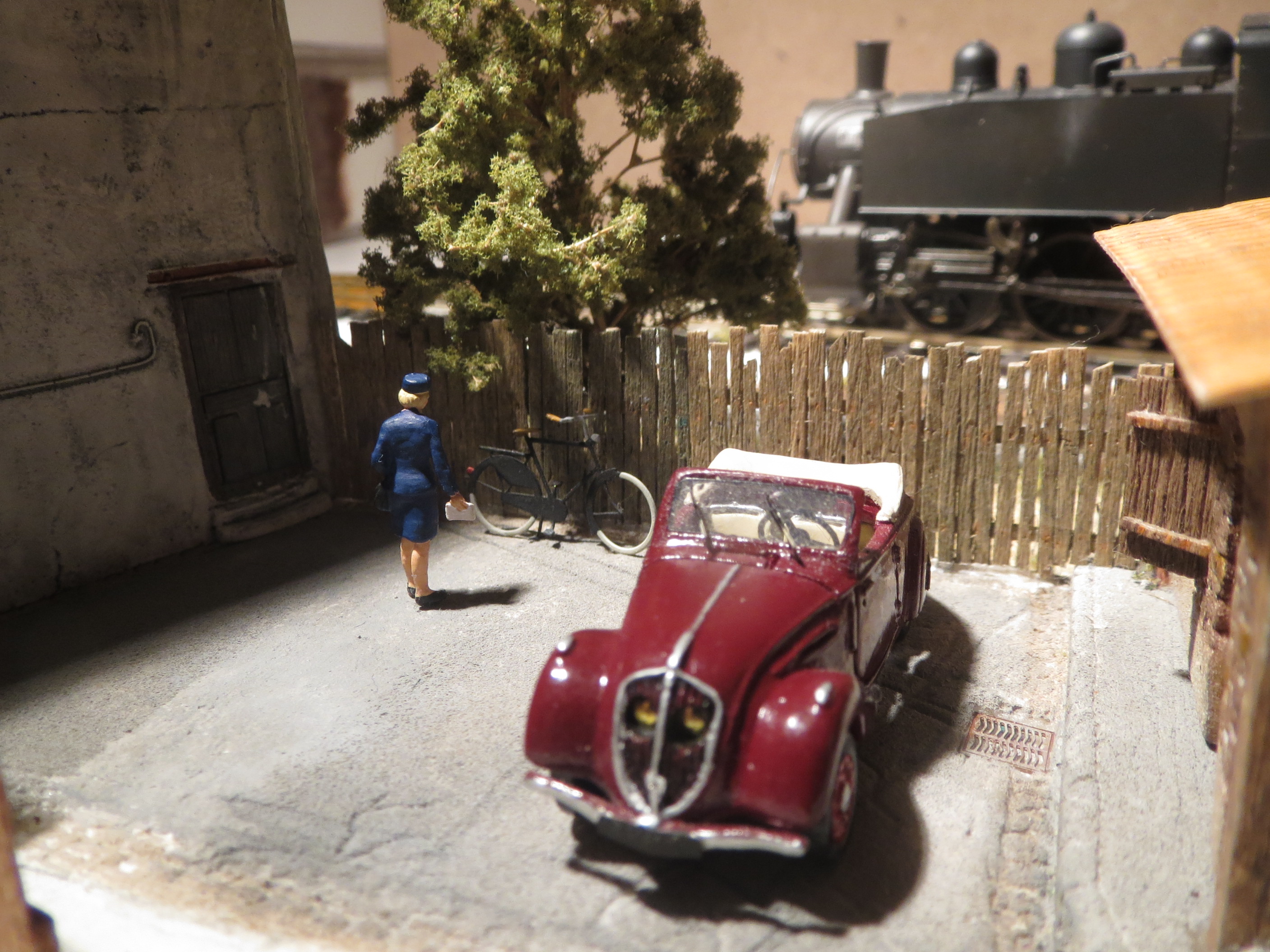

Messagepar jack-train » 27 10 2015 à 22:46
Des petite photos, ça avance doucement.

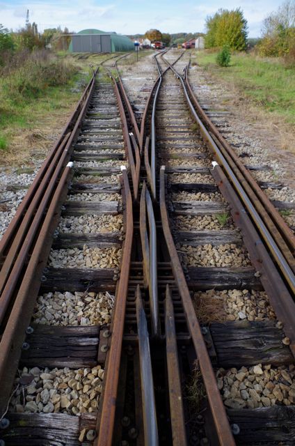

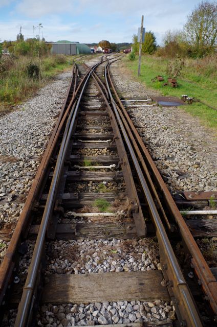

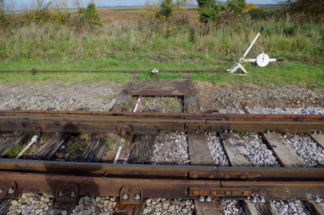

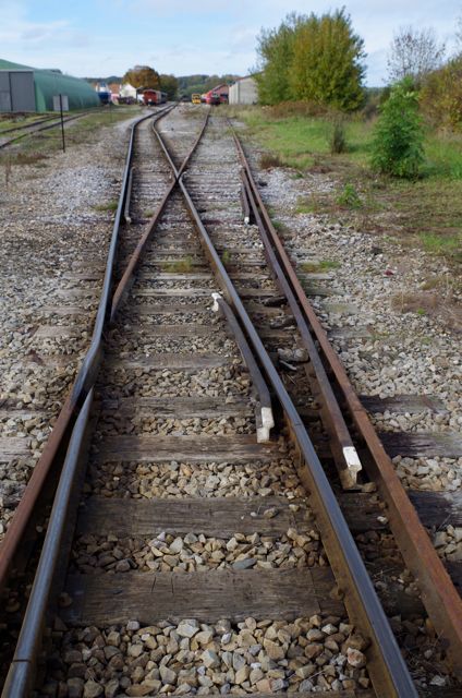

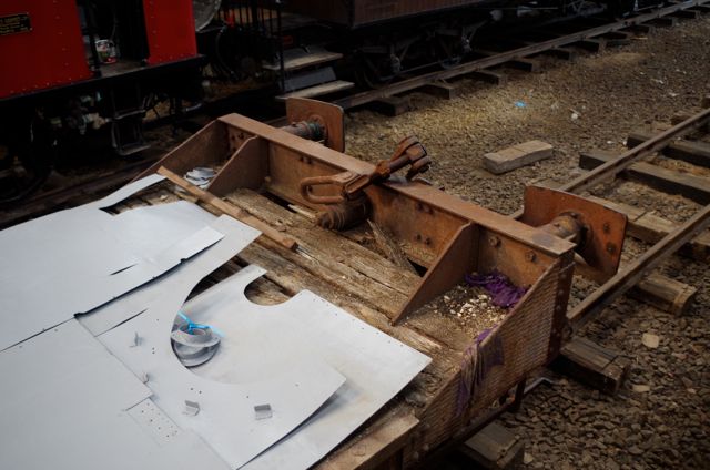

J'ai pensé à ton projet de voie à 4 files de rails :
- Voici les appareils de voies, à Saint Valery Canal, côté Noyelles.
Aiguille.

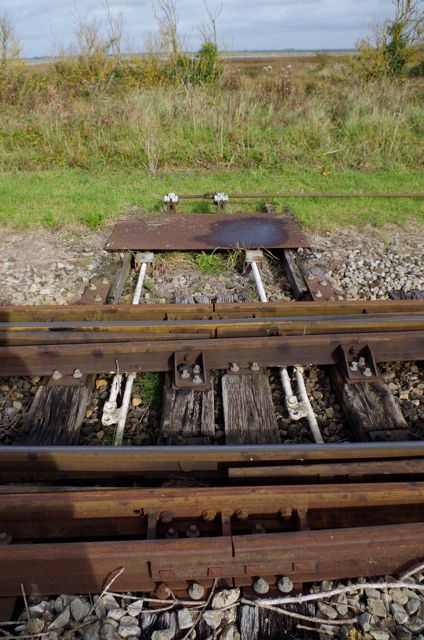

Leviers de commande de l'aiguille.
Séparation VN/VM.

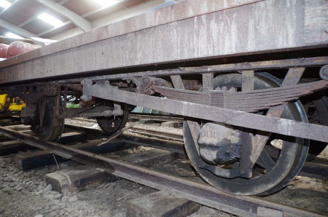

- Le wagon à double-tamponnement :

Messagepar Tiékoro » 30 10 2015 à 15:31
Tiens, petite question à propos des ces inextricables fatras de ferraille que sont les appareils à 4 files de rails.
Nous utilisons (pour faire peur à nos stagiaires C7 ) dans nos cours de constitution des AdV, une photo d'une TJD à quatres files de rails du CFBS. Cette TJD existe t elle toujours ou a t elle été déposée ?
Tiékoro
Messages: 1113
Localisation: Seine & Oise
Messagepar Storm » 30 10 2015 à 18:38
En sortie de la gare de Noyelles de mémoire, elle doit y être encore oui si c'est l'appareil auquel je pense...
Messages: 23961
Messagepar YVES » 30 10 2015 à 21:43
Oui, je pense.

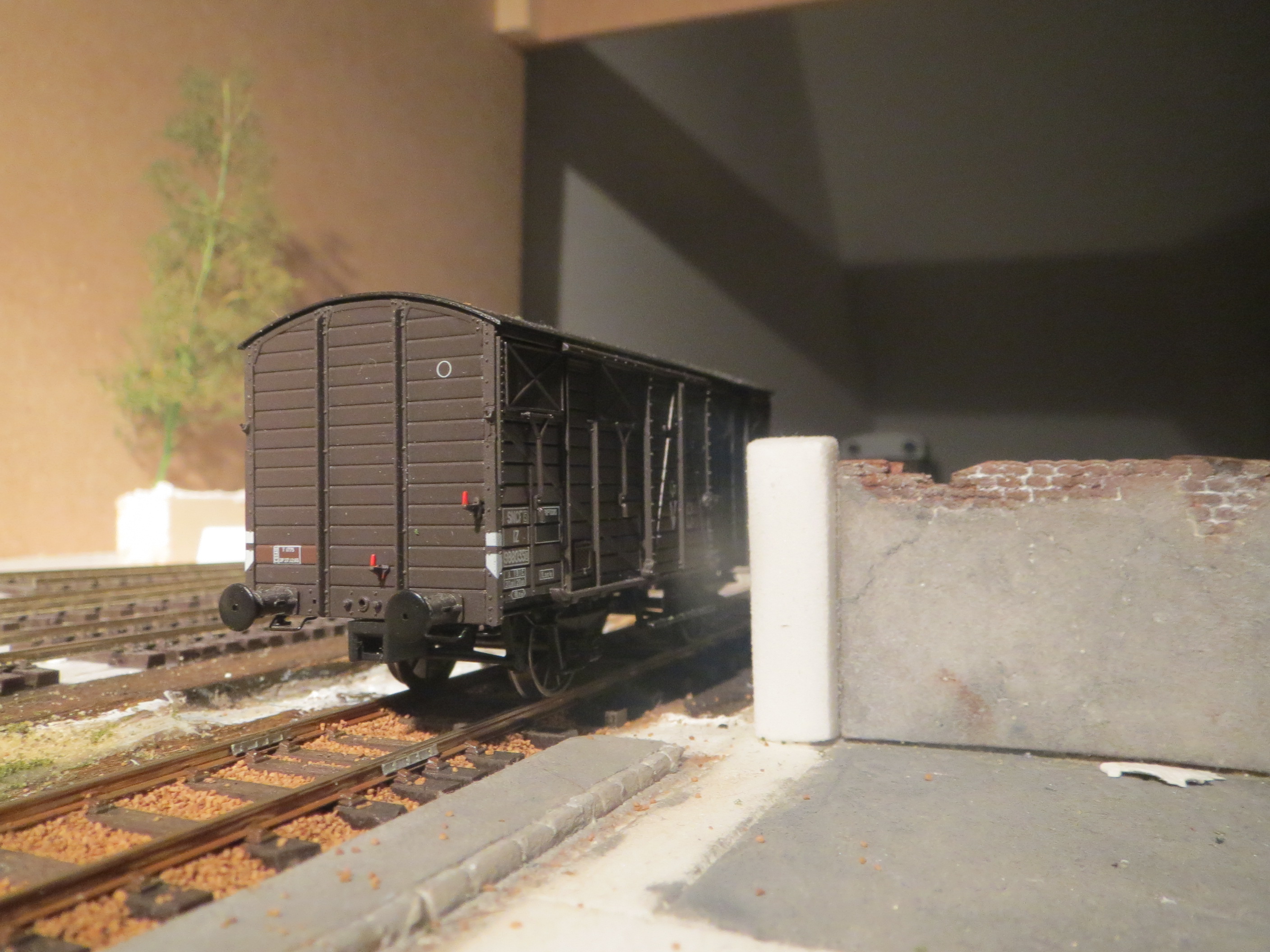

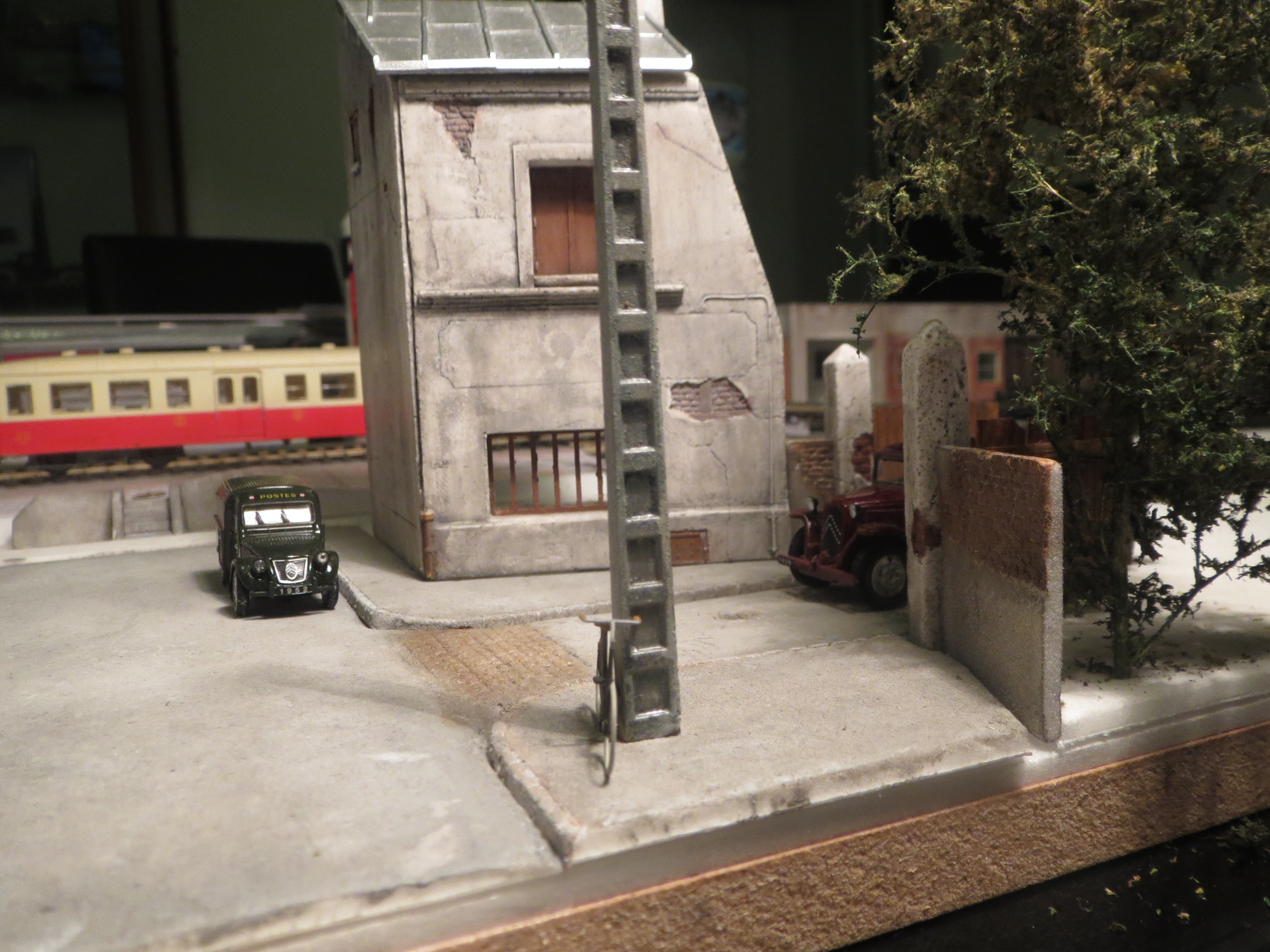

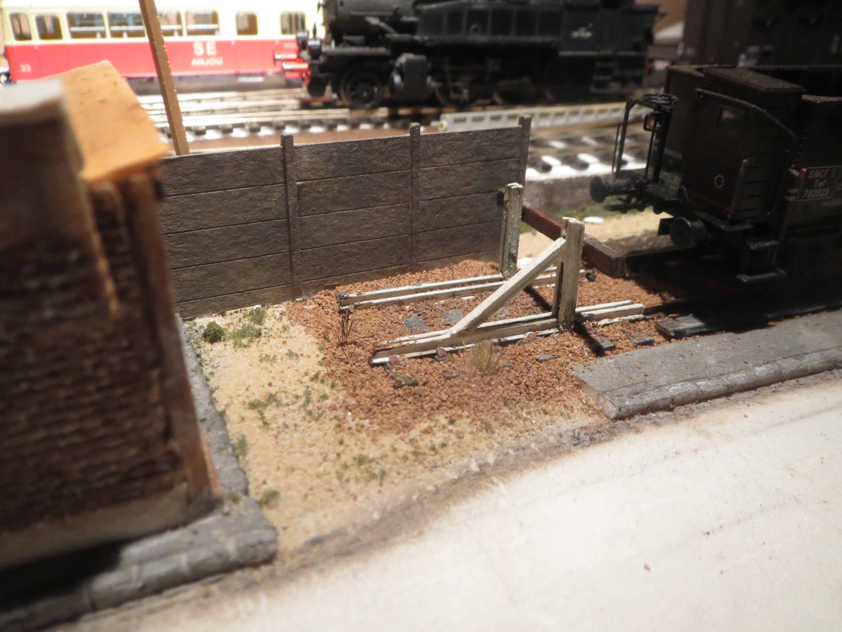

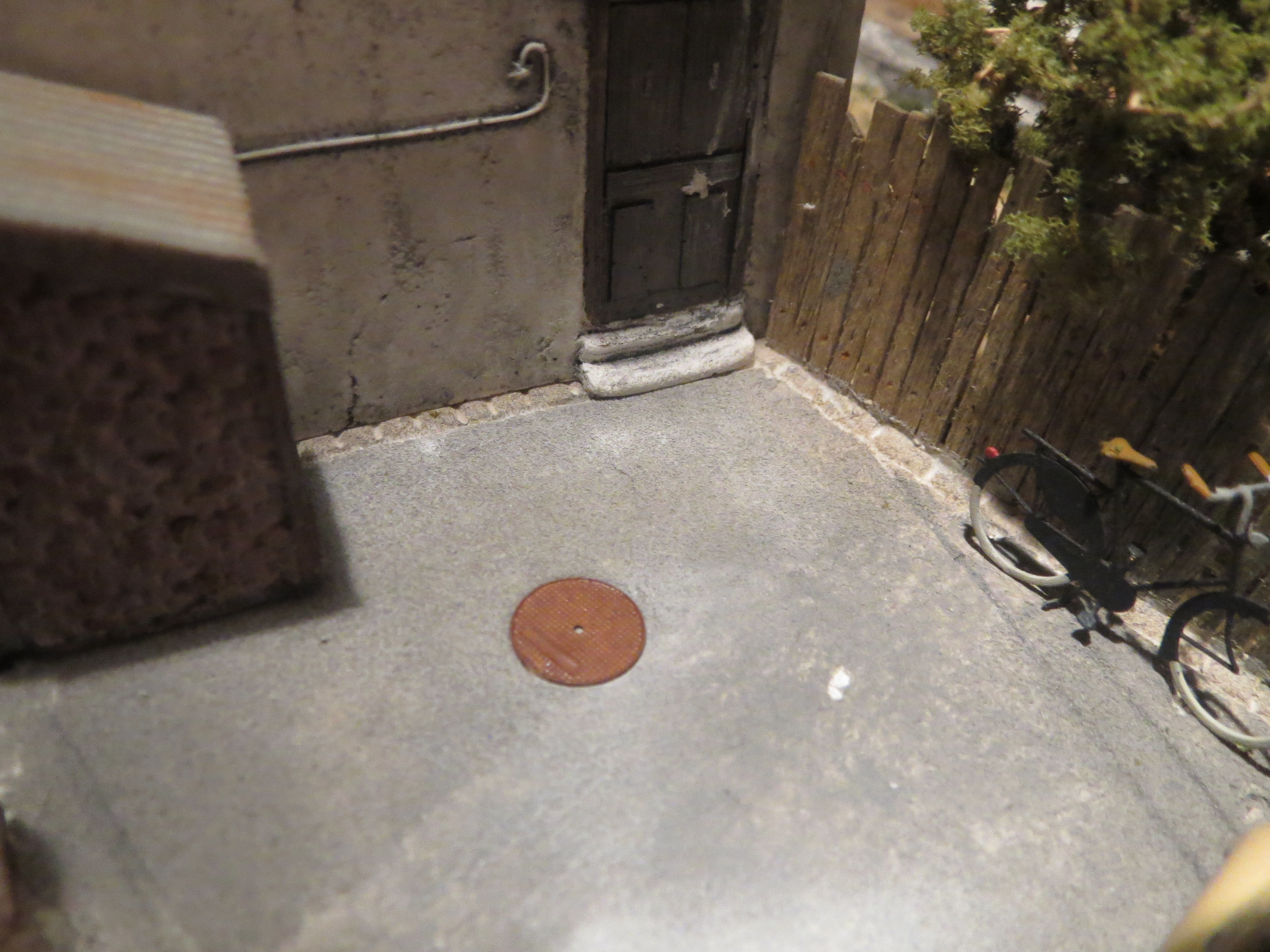

Messagepar jack-train » 05 11 2015 à 19:52
Petite avancée du jour, la pose du muret des chez Cité Miniature et décor, la rail manquant en renfort sur le buttoir sera poser.
