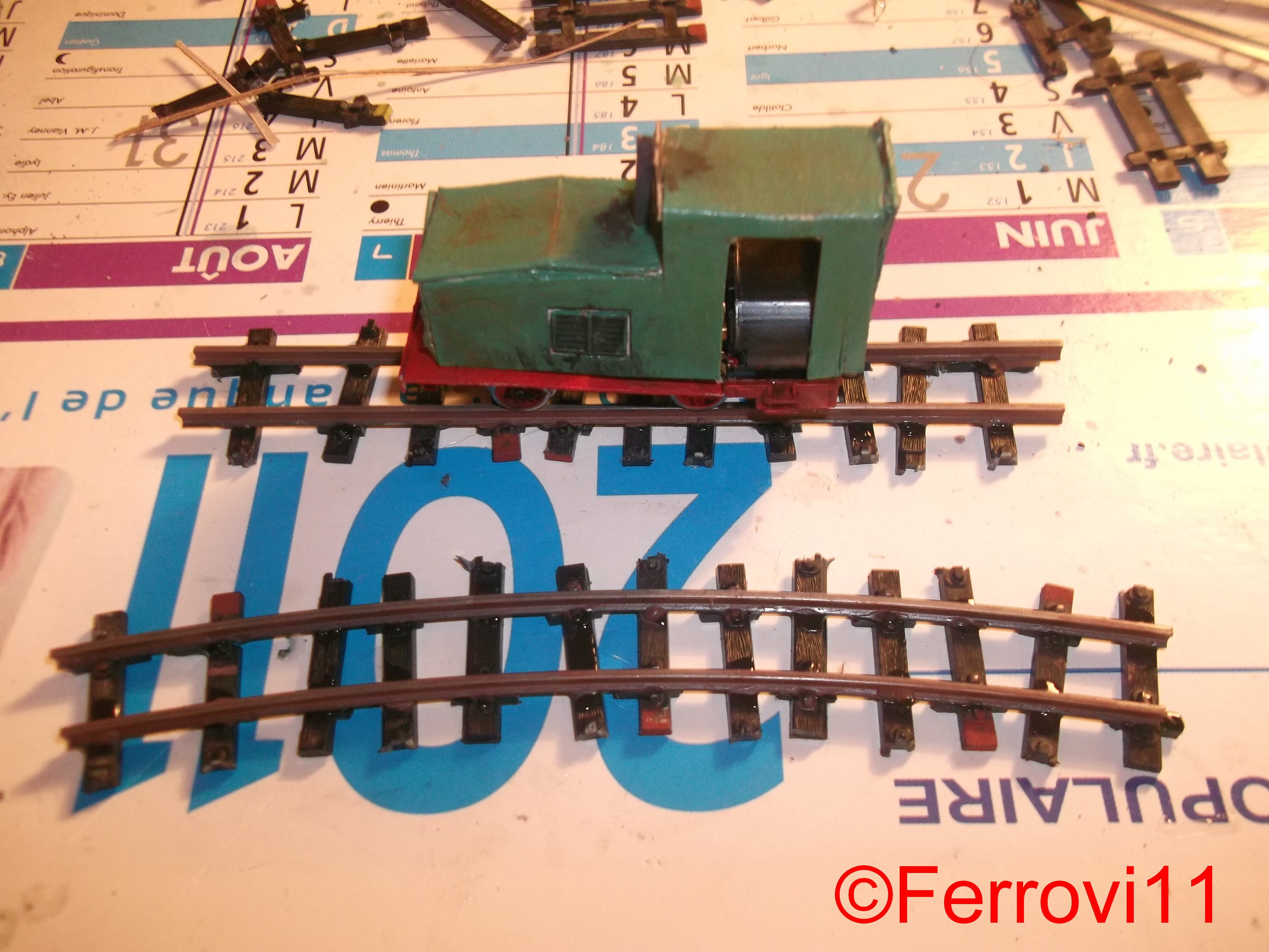

Une remise, un pont secteur. Tout est expliqué dans le titre, voici mon premier diorama en HOe. Je dispose d'une planchette d'à peu près 30x10, peut-être aurais-je besoin de plus ou de moins, je ne sais pas pour l'instant. Il n'y aura pratiquement pas de relief, mais la végétation sera verte ( :F9 ). Je situe ce diorama en Europe de L'Est, sur ces chemins de fer locaux à voie de 76 cm (Hongrie, Pologne...).
Comme je l'ai expliqué sur un autre topic (viewtopic.php?f=6&t=9618), je possède déjà un locotracteur en construction intégrale d'inspiration libre sur chassis de 030 Arnold. Je viens aussi d'agrandir ma flotte avec deux wagonnets à bennes basculantes Roco (dont un qui sera probablement transformé en wagon plat ou autre) ainsi que d'une paire d'essieux en N pour un wagon en construction intégrale lui aussi.
Je mise beaucoup sur la récup', comme le carton, ou alors, pour la voie, d'anciens rails Jouef (oui je sais ce n'est pas trop à l'échelle... mais il sont simplement collés aux traverses, je peux donc les troquer plus tard pour de plus fins code 58 par ex).

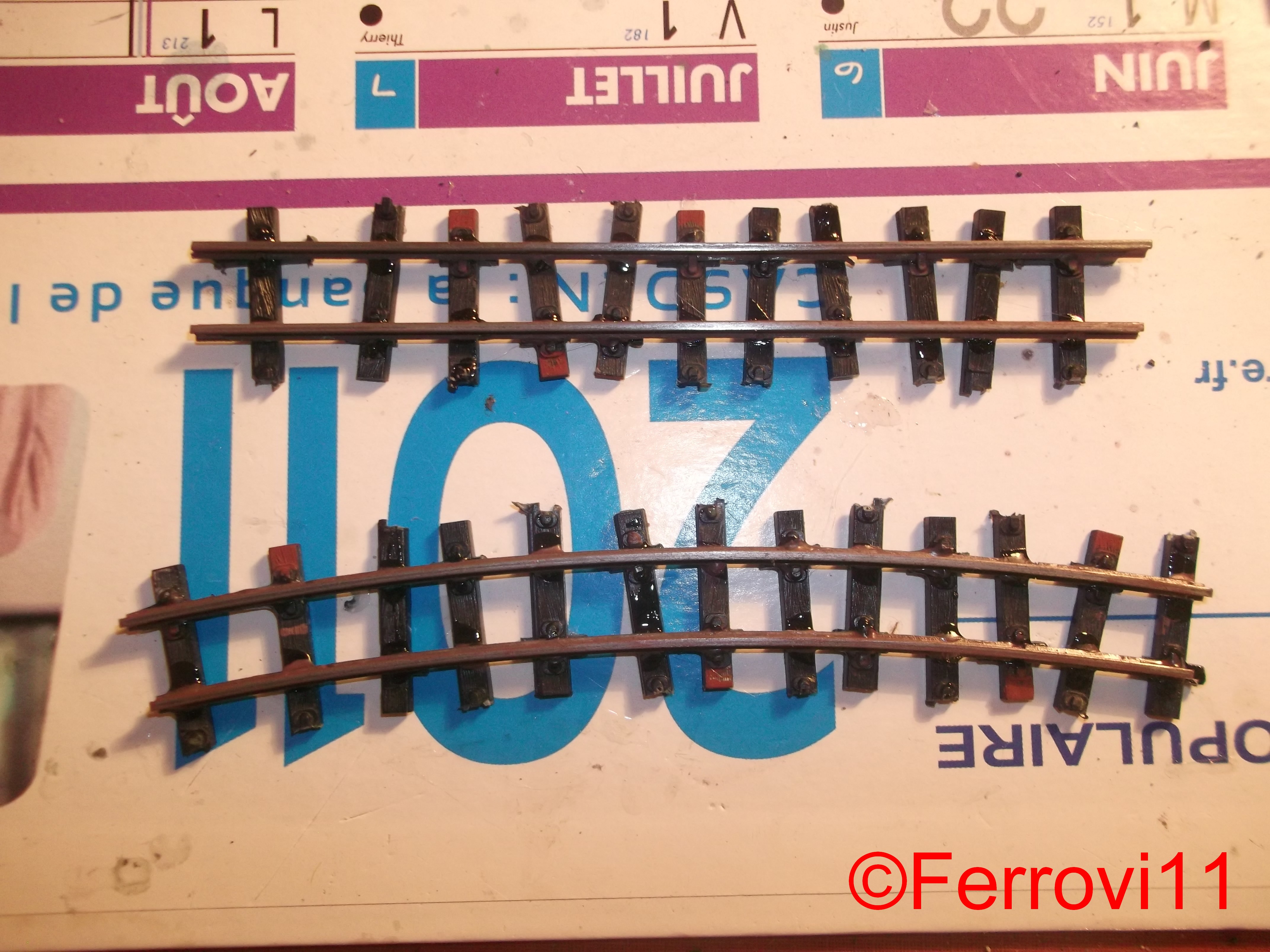

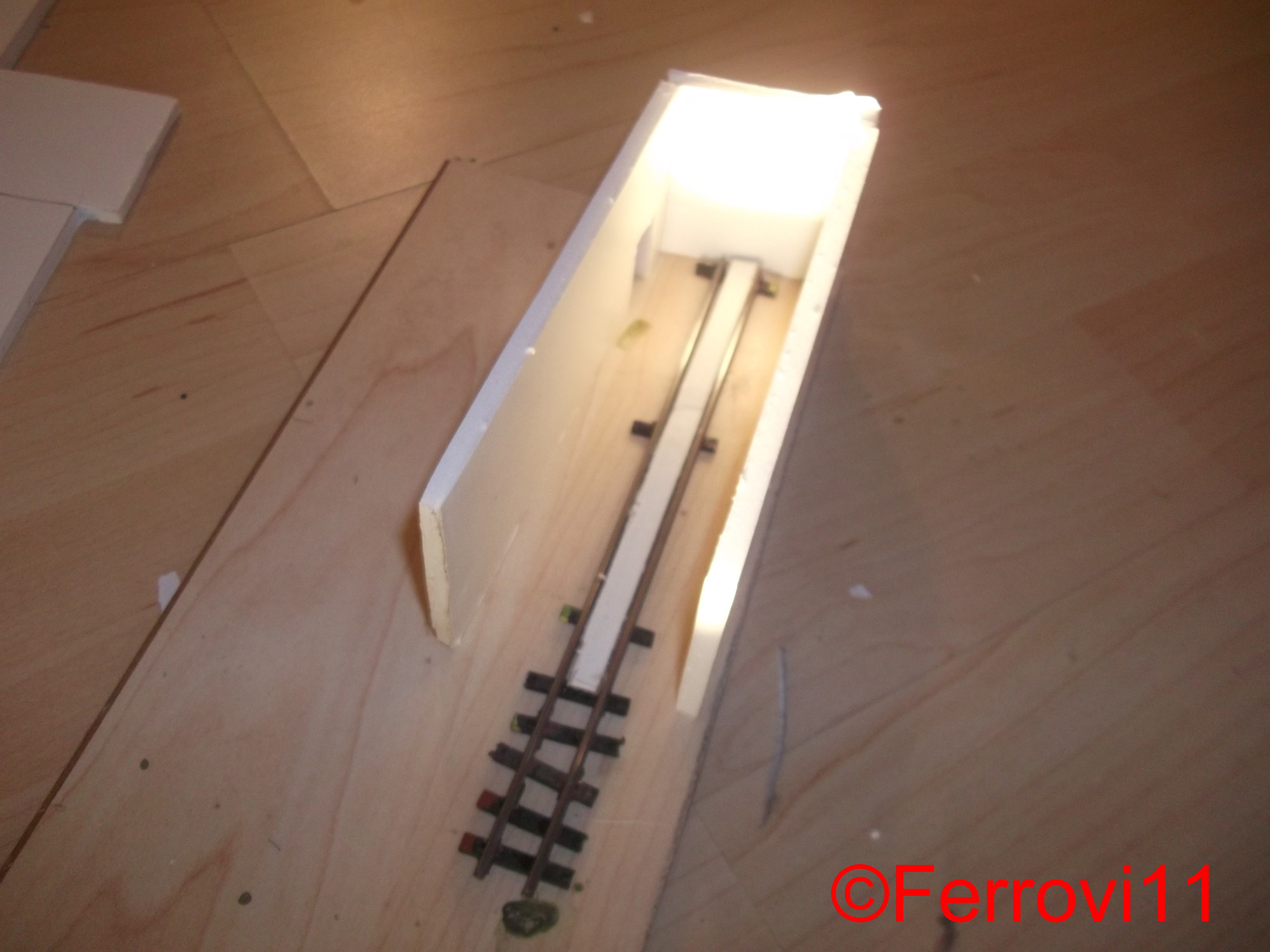

Trêve de plaisanteries, je vous met quelques photo de l'avancement du projet. Les premiers coupons de voie viennent d'être faits (et peints!).
la remise montée à blanc et les coupons de voies

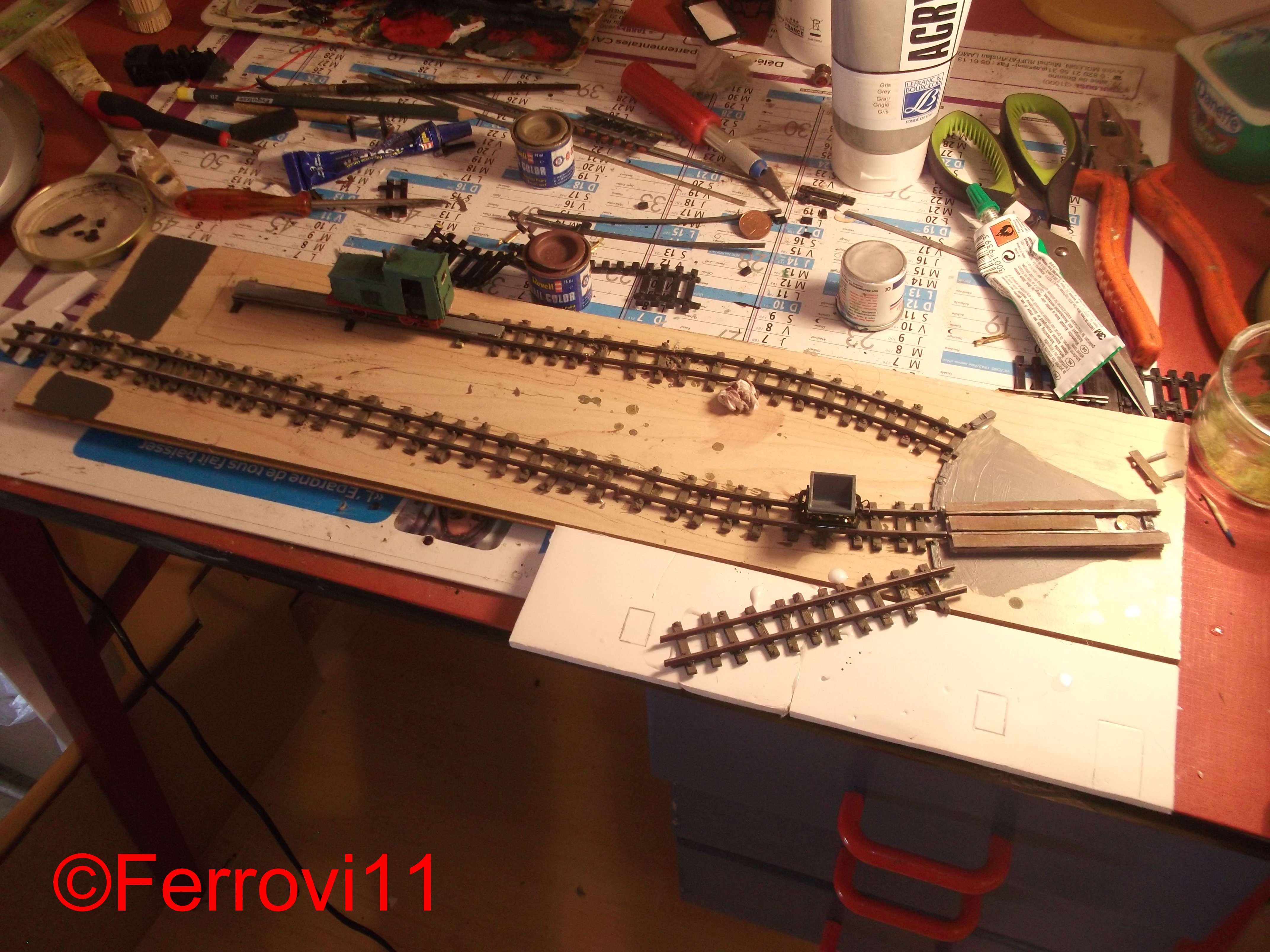

Messagepar Ferrovi11 » 13 09 2015 à 14:03

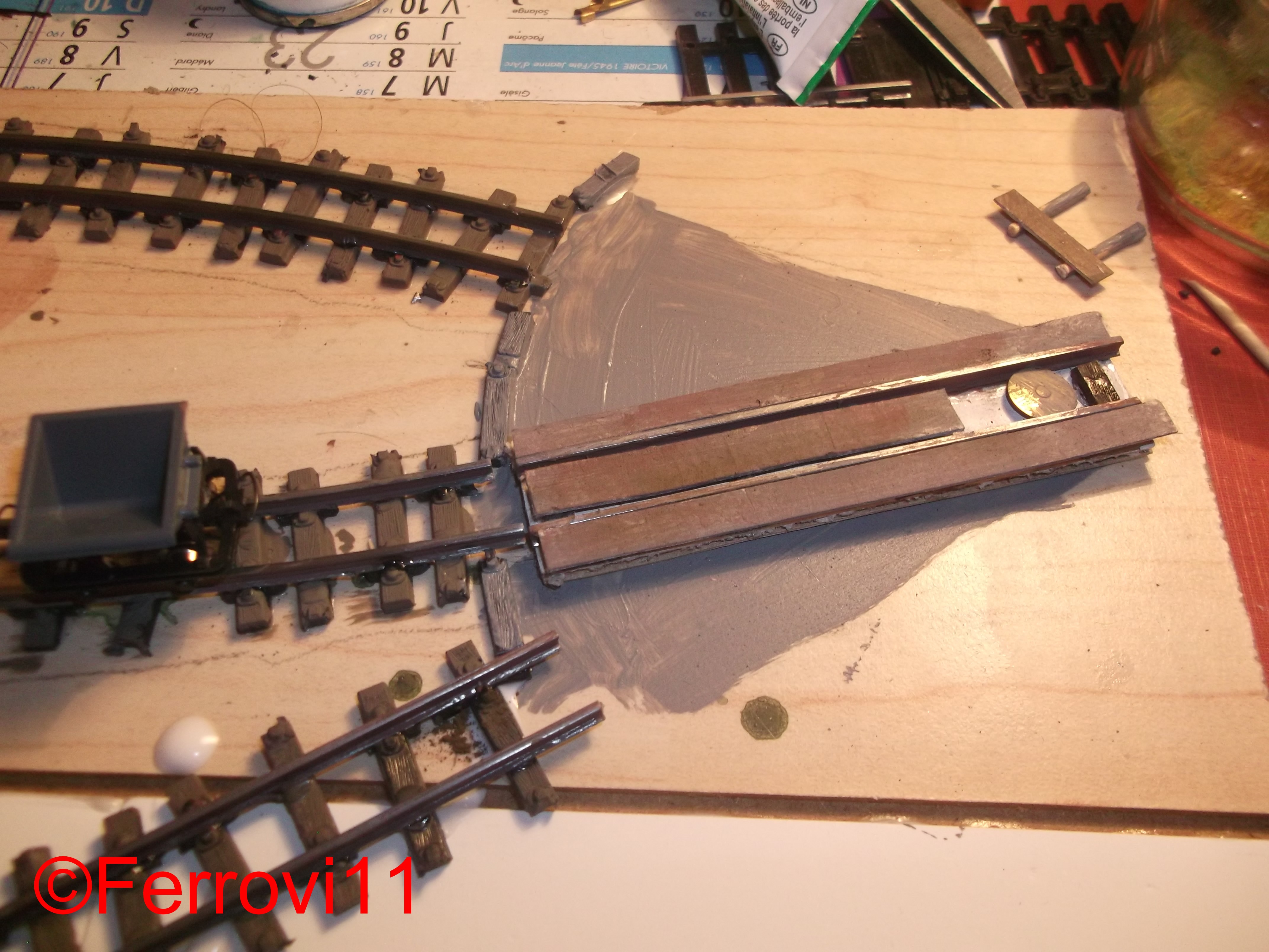

Le travail avance bien, les coupons de rails sont presque tous soudés et collés sur la planche. Au départ, le diorama devait compter seulement deux voies, la voie principale qui menait au pont secteur et la voie desservant la remise. Les possibilités de manœuvres étaient là, mais réduites. J'ai donc rajouté une voie, qui occupe deux fonctions: celle de voie de garage pour les wagons (sinon où les mettre? Devant la remise ils gêneraient pour la sortie du locotracteur, et la deuxième voie est la voie principale, donc si le locotracteur veut se mettre en tête de ces wagonnets, il ne pourra pas, il devra être obligé de refouler), et possèdera un quai de chargement pour les marchandises.
Le pont secteur, peint et patiné. Il est fabriqué à partir de carton, de bouts de traverses et pour les rails, des Jouef de récup'.
Vue du diorama

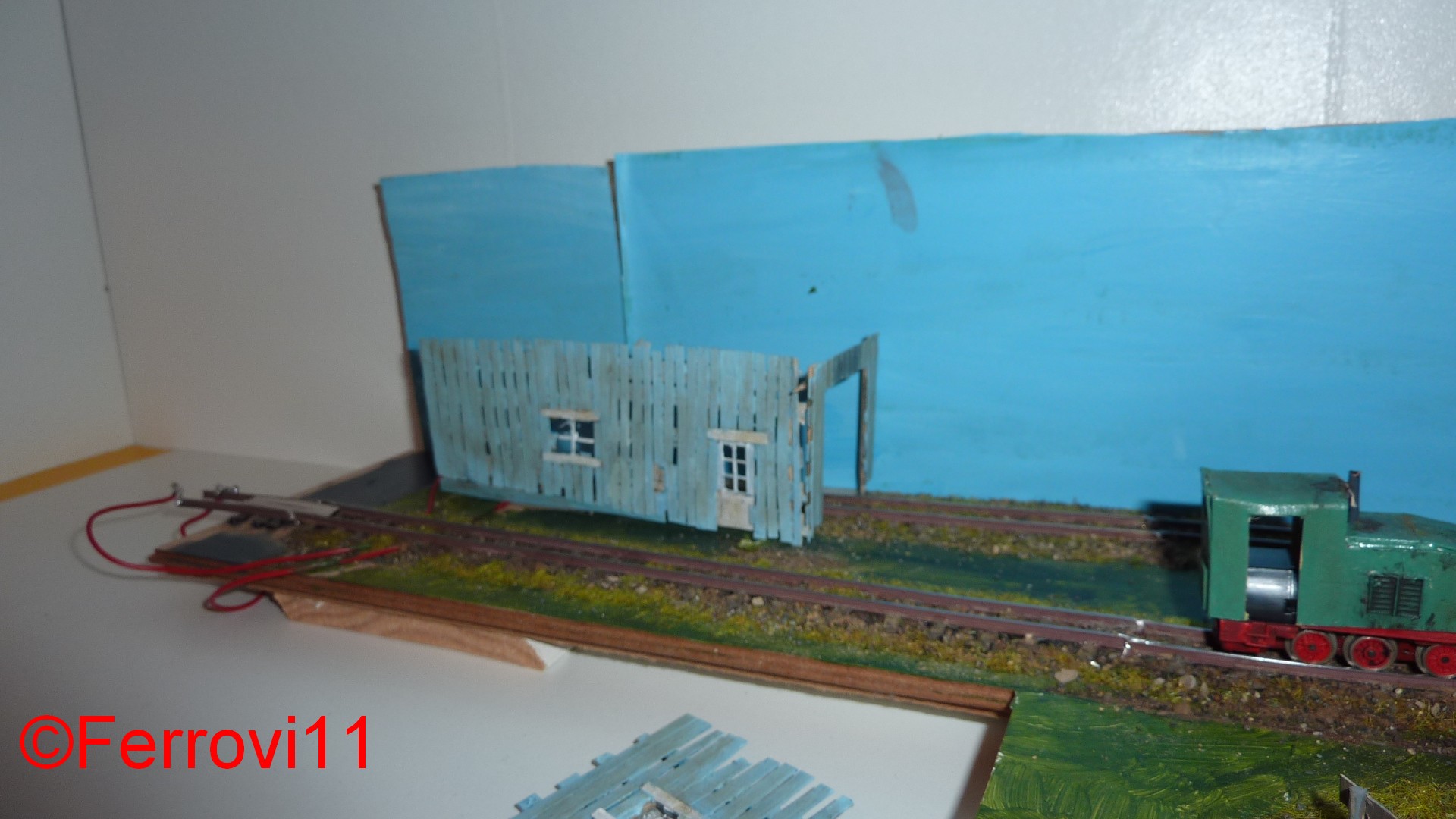

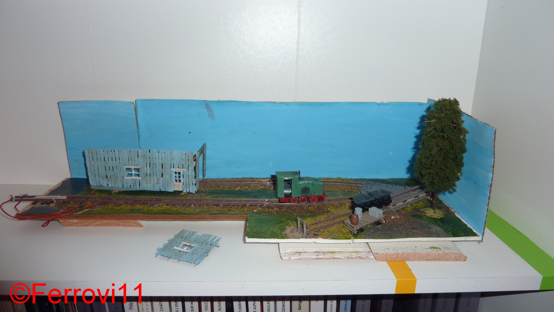

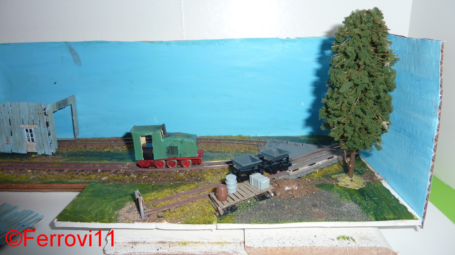

Après ce petit temps d'absence sur le sujet (ce qui ne veut pas dire que je n'ai rien fait, loin de là...), je vous met quelques photos de l'avancement des travaux. Le décor a bien avancé, la remise est collée (pas encore sur les photos, mais ça viendra!), le traitement des sols avance bien.Pour la végétation, en particulier les arbres, je me suis contenté d'un arbre du commerce qui me restait dans mes tiroirs. Je trouve qu'il joue bien le rôle de ces types d'arbres en particulier, notamment par sa couler, vert foncé. Le ballastage est fini, réalisé à base de sable, de ballast HO et de gravillons du même calibre mais plutôt de type "grève". Le tout bien arrosé de fibre verte pour ce qui est des voies de garage!
Pour la petite anecdote concernant la remise, je l'avais au départ peinte en bleu vif (erreur de mélange des couleurs). Bon on va dire que ce n'était pas très joli... Je trouve que le bleu gris va vraiment beaucoup mieux. Je ne sais pas si je l'ai dit, mais j'ai mis au moins 2h30 pour faire les façades de cette remise, en collant une par une les planches en carton de boîte de céréales. Le résultat me satisfait beaucoup! Surtout très relaxant...
Vuus voyez sûrement ces livres qui font de moi un grand amateur de SF (P.K.Dick, Isaac Asimov...) ;)
La connexion électrique marche, et maintenant, une fois que tout sera fini, je repeindrai les wagonnets Roco, et m’attellerai sans doute à une autre diorama, même thème sauf que ce sera peut-être une section de pleine ligne... Bref, mais ça c'est par pour maintenant. Il me reste aussi à concevoir des wagons.

Messagepar l'aventurier » 18 09 2015 à 20:59
Hormis,peut-être ,le fond de décor a revoir ? ,ton Diorama a un charme certain. #B6

pas mal du tout pour un début :ok

Messagepar Ferrovi11 » 19 09 2015 à 10:44
Je ne sa9s pas pour le fond de décor. On verra quand ce sera fini! Je trouve que ça rehausse la verdure.
Amistats d'occitania! :F5
Ferrovi11
Messages: 88
Enregistré le: 29 08 2015 à 12:05
Localisation: Aude (11) et Tarn (81)
Re: Une remise, un pont secteur. Bref, un diorama en HOe!
Messagepar ptitrain » 19 09 2015 à 11:03
Ça rehausse, ok #B6
mais fait le en un seul morceau (raccord derriere la remise :F9 )
