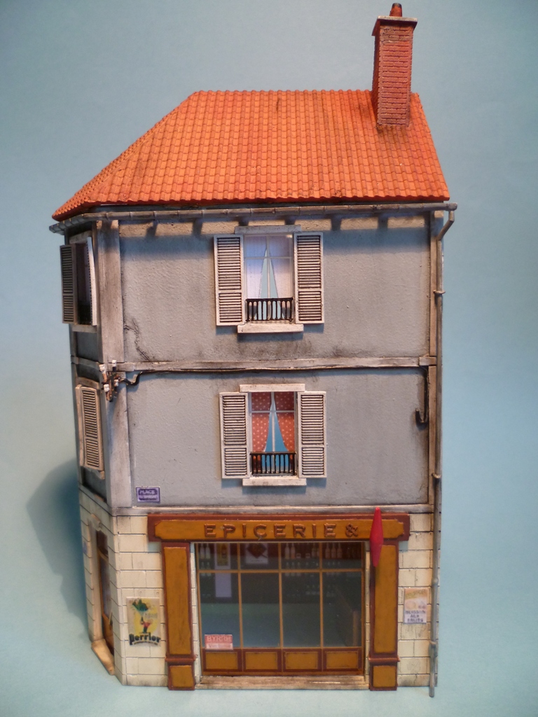

C'est vraiment un joli bâtiment. Il est fait en quoi ? Résine ?...
Il me fait un peu penser à du "militaria" avec ses bâtiments Normands et le débarquement (Je sais,j'ai de l’imaginaire).
Bravo pour la carotte joliment réalisée.
Si je peux me permettre,il est peut-être dommage que tu n'es pas percé les fenêtres.Avec un petit "coffrage" derrière ,quelques meubles et personnages et l'éclairage,cela aurait encore plus de "gueule"

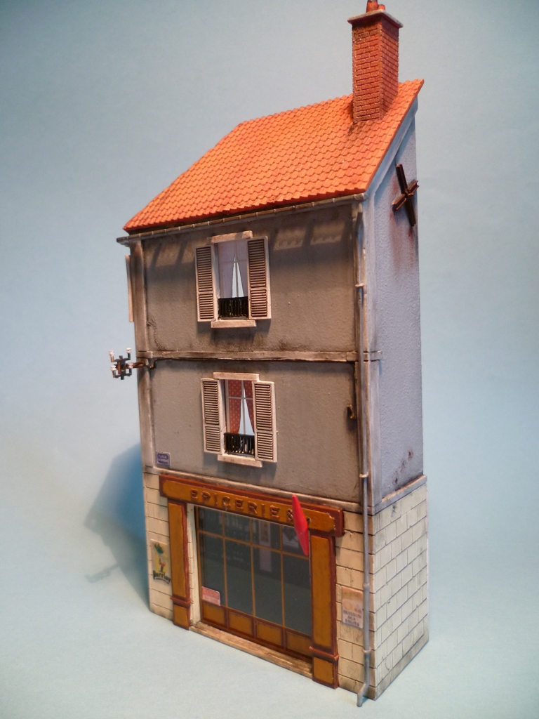

Ce sont des kits (car il y en a plusieurs :rod_siflet ) en cp provenant la BOUTIQUE DU MAQUETTISME en découpe numérique
avec vitrages fraisés translucide .l'aspect blanc est donné par le reflet de l'éclairage additionnel sur l’arrière plan.
Bâtiments ou plutôt demi-bâtiments passent partout ils sont effectivement traités selon les techniques de vieillissement militaria après pas mal de modifs :maitre:

L'aménagement intérieur (fond de magasin caisse ) visible sur les photos est un trompe l’œil de "Régions et Compagnies" en carton.

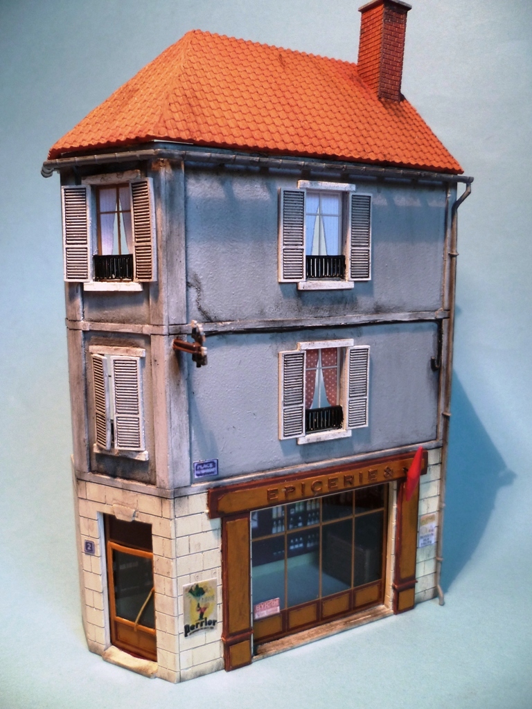

Messagepar Galloping Goose » 02 08 2015 à 08:31
:C9 :C9 :C9
P...., J.P! ça décoiffe le matin de bonne heure!
J'adore ton immeuble! franchement, y a rien à redire (ou dire...). je ne connaissais pas cet artisan (et donc, ces kits) mais le rendu est vraiment superbe. Le niveau est au moins aussi bon qu'avec tes kits et la patine est vraiment juste ce qu'il faut. Tu as peint avec quelles peintres? . La chaleur n'as donc pas d'effets sur toi? :mrgreen:

Messagepar Beyer-Garrat » 02 08 2015 à 09:44
Merci Bernard cela fait plaisir surtout venant de ta part :maitre:
Disons que nous avons le cracras discret et productif avec Storm ! :rod_mdr2 :rod_mdr2 :rod_mdr2
Pour les peintures ce sont en fait ....des Interfer !! D9 :B3 Gris artillerie pour les murs , brun wagons CFD pour la boutique et .....crème CFD pour le parement :B3
La toiture est peinte avec une bombe de Terracotta
qui imite a la perfection la tuile tant en couleur qu'au toucher un super produit #B6 .Le crépi est une simple peinture acrylique blanche standard de GSB tapoté au pinceau brosse pendant le séchage pour obtenir un relief
quelques morceaux de cp des gouttières écapod et beaucoup de documents photographiques pour s'immerger dans l'ambiance de la France années 60.
La patine est faite avec des lavis Mig effect Black night et Stone Grey et pigments oxyde noir et poussière légère du même fabricant .

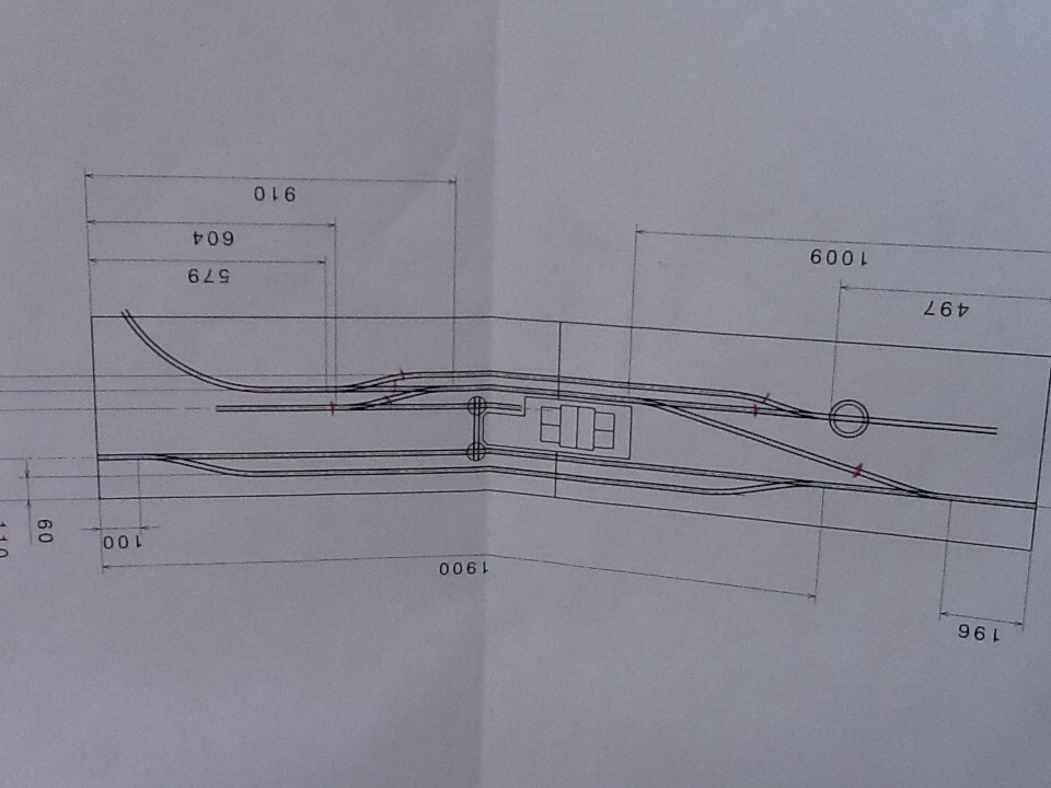

Messagepar Storm » 02 08 2015 à 10:45
Bon, l'équipe de voie est au boulot C7 JP m'ayant fourni les aiguilles manquantes, on va pouvoir finir #B6
Bien rentrés hier soir?
Histoire d'alimenter un peu, voilà à quoi ça devrait ressembler:
Le but étant d'avoir des modules compatibles FDEM mais aussi une partie indépendante qui nous permettrait de faire évoluer nos modèles sans entrer dans les circulations et sans la contrainte de l'alimentation générale de l'ensemble.... Finalement, le "problème" ne se posera pas à Sedan vu qu'il y aura deux réseaux mais l'option est prévue et servira sûrement un jour :B3
