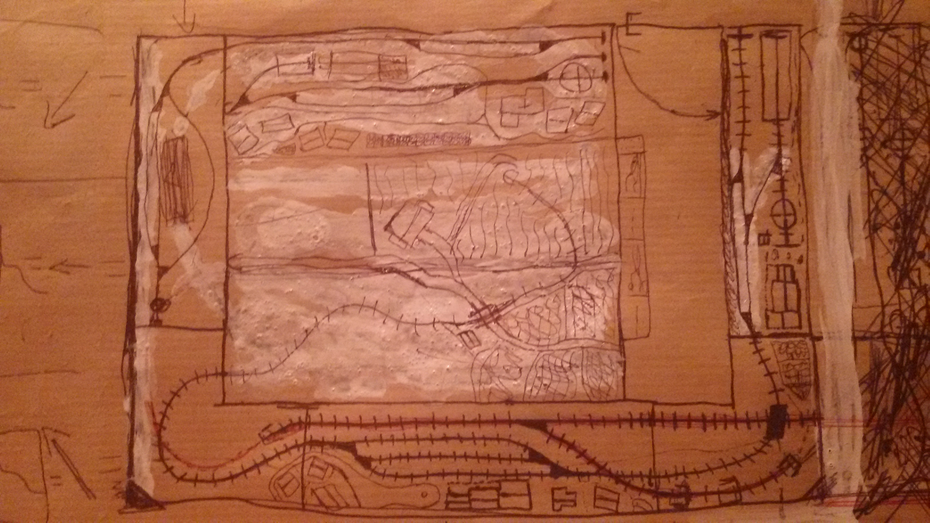

Voilà un bref dessin de ce que cela "pourrait" être :C6
La mine est sur le module en haut a gauche (donc la présence du HOe) le HO est en rouge avec deux retournement ( un en dessous de la mine et un en dessous du module (SE) en haut a droite le reste n'est que du HOm.

Messagepar Zébu » 21 03 2015 à 09:03
Et, les gars, je vous jure que c'est pas moi, hein !
:rod_mdr2
Ton réseau me fait furieusement penser aux élucubration d'un certain Pondichry !
Trève de plaisanterie, le problème majeur de ton projet, c'est l'accès à toute tes voies en cas de problème.
La plupart des trucs que j'ai lu préconisent de placer la voie à un maximum de 60-70 cm du bord.

Messagepar YVES » 23 03 2015 à 23:27
Nous en avons parlé à Saint Valery.
Je crois que Mister Corpet devra revoir sur son plan, en priorité les courbes et les rampes.
Vous la place disponible, je lui conseille de faire un dessin à l'échelle 1/1 pour pouvoir se rendre compte, en posant directement des aiguillages et des coupons de voie sur son dessin.
Normalement, le début sera modeste, pour être certain d'arriver au bout : le module dépôt avec une petite halte.

J'ai un bon conseil à donner, je sais, tous les "anciens" du HOm, qui ont plus d'expérience que nous les jeunes :maitre: , nous le rabâchent, mais je tiens à le dire, encore une fois, en tant que jeune :
les rayons de courbures minimaux ne doivent pas descendre en dessous de 500mm de rayon voir 450 MINIMUM DE CHEZ MINIMUM
Parce que là, sur mon réseau, j'ai une courbe en R=400, beh avec un ABH à jupes, je m'en mords les doigts ........ :H2 :C6 :C6
Re: Réseau de 020 n°15 Corpet-Louvet
Messagepar Mr Béton » 25 03 2015 à 00:59
500 mm de rayon mini pour du HOm ! Pas la peine de faire de la voie étroite pour avoir des rayons aussi important (c’est pas plutôt 500 mm de diamètre ?). Sur le Rhb réel le rayon mini est de 50 m soit 570 mm en HO.
Mais pour le plan, ce serait mieux de travailler sur un papier quadrillé rigoureusement à l’échelle et de tracer les courbes au compas. Pour les courbes mini prendre exemple sur celles des fabricants et ne pas descendre en dessous. Gare aux altitudes et aux rampes, souvent difficile à visualiser sur un plan 2d. Je pense qu'il vaut mieux éviter au maximum si on est débutant de faire un réseau avec des changements d'altitudes.
Messagepar Victor le chat » 25 03 2015 à 08:54
500mm de rayon, les ABH ou les Yunan ont du mal à passer en dessous, c'est un choix au faire #B5
Édit : les OC1 OC2 doivent aussi avoir du mal à passer sous 450 #B6

Messagepar YVES » 25 03 2015 à 16:54
Mister Corpet, j'ai regardé.
"La halte du dépot" pourrait facilement être transposée sur un/des module(s) FDEM.
Ainsi tu aurais une partie de ton futur réseau qui serait raccordable à d'autres modules. Cela t'ouvre la voie des expositions et des rencontres sympas. En plus, c'est plus facile à transporter. Et tu pourrais aussi le boucler, pour commencer à pouvoir rouler.

Messagepar 020 n°15 Corpet-Louvet » 25 03 2015 à 20:31
Oui Yves ! :D
Justement je vous explique, j'ai montré ce "plan" à Yves et qui me suggère de faire le module 1 c'est a dire en haut à droite mais pas avec une gare mais plutôt une halte style St Valery Canal ou autres ...
Effectivement, cela dessinera au fur et à mesure mon réseau tout seul hé hé ;)
