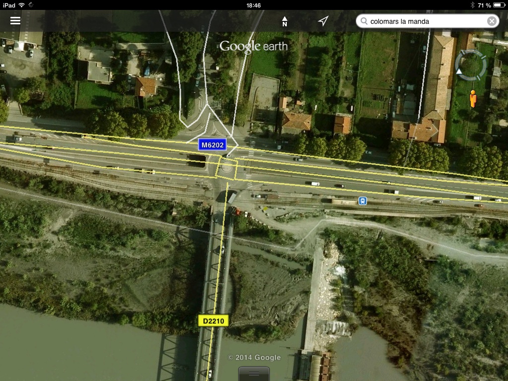

Précisions historiques d'abord : la gare (actuelle) a été ouverte en 1968 à l'entrée du nouveau pont de la Manda donnant accès à la nouvelle zone industrielle de Carros. Elle fait suite à la gare de Colomars placée plus loin vers l'Est et qui comportait un triangle pour la bifurcation des lignes de Meyrargues et de Digne. Elle a été supprimée en 1962 et remplacée par une voie courant le long du Var, avec un quai avec abri à la hauteur de l'abri. En 1968, pour la création des navettes, la halte devient arrêt fixe et est déplaćee à l'entrée du pont et équipée d'un évitement.

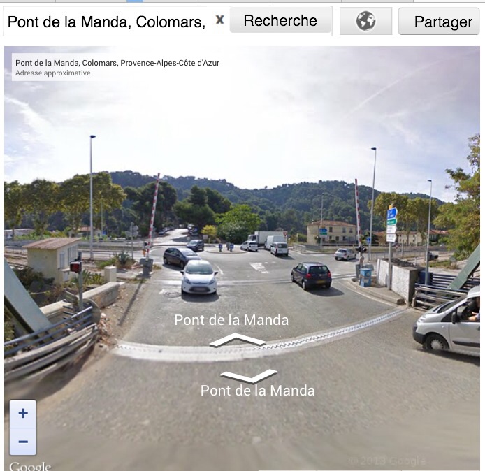

Quelques photos, celles prises sur street view illustrent le futur point de vue des visiteurs #B6
Point de vue des visiteurs :

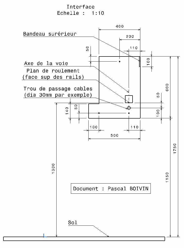

1m30 ...
j'ai un document, d'un certain P... B... que j'ai placé dans le sujet un peu plus au dessus, avec FDEM dans le titre .. C7
comme je suis bon, je veux bien le recopier ... :prrrt:
comme Storm : un réseau trop bas, ça ne va pas ...même pour les grandes échelles ! :H2
