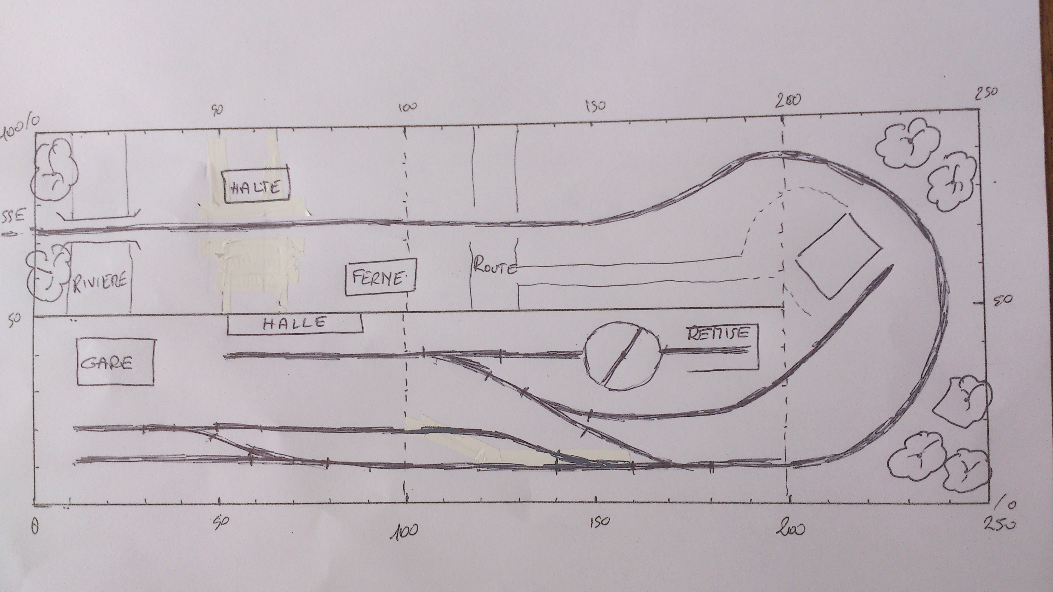

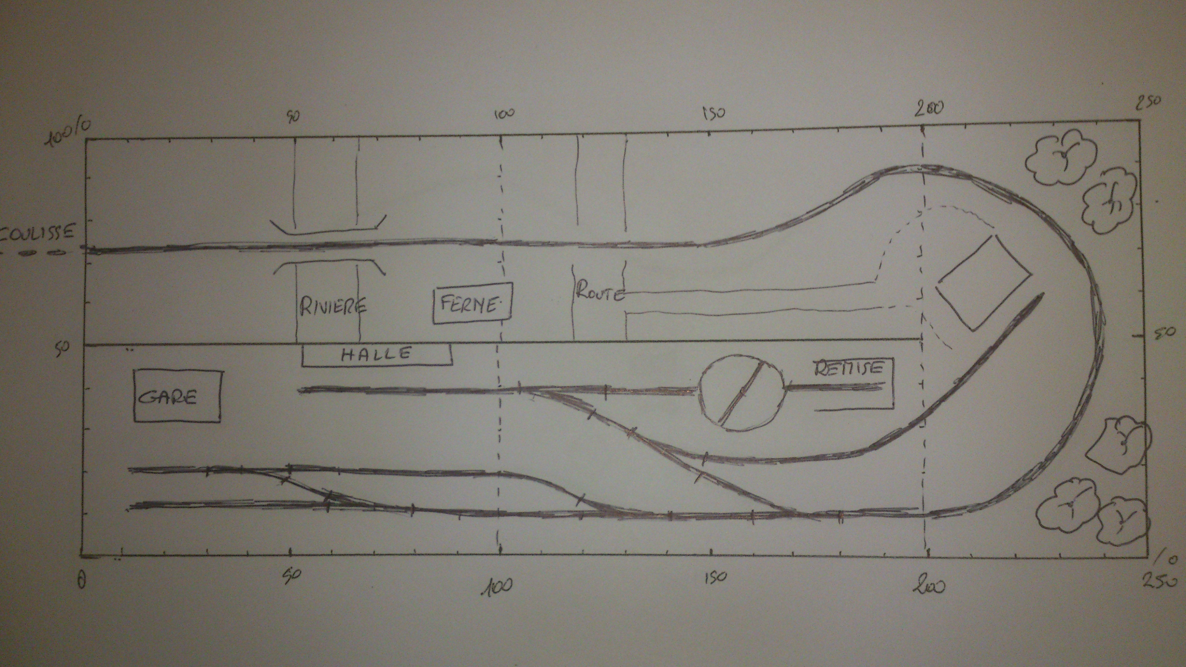

Voici le plan de mon petit réseau : terminus à coulisse avec 6 aiguilles, une remise et plaque tournante, un embranchement particulier, et de la voie pour voir circuler les rames. Le matériel est sur base Magic Train que j'ai acquis il y a qqs temps. Les dimensions sont 2m50 par 1m en 5 modules de 1m par 0,50 m séparés par un fond sur 2 m. J'attends donc vos remarques constructives avec impatience.

Messagepar pelican » 25 09 2014 à 08:14
sympa, comme projet :ok
tu pourrais agrandir la voie de la gare en déplaçant l'aiguille sur la voie qui mène à la halle ??? :D3
Re: Le train des Alpages en Oe
Messagepar bruno14 » 25 09 2014 à 08:16
Oui, bonne idée #B6

Messagepar Gérard Huck » 25 09 2014 à 10:51
Bonjour Bruno,
Un projet en 0e avec du matériel Magic Train #B6 #B6 #B6 Tu as d'office toute ma sympathie. J'ai moi même un projet avec le même matériel.
Je me permets quelques remarques qui se veulent constructives, mais qui ne reflète qu'une opinion personnelle:
- d'accord avec Pélican pour déplacer l'aiguille d'entrée en gare
- le plan de voie me semble un peu complexe pour une évocation d'un réseau en voie de 60/70, notamment pour la halle qui pourrait être accolée au BV
- le diviseur scénique (qui est une très bonne idée) ne pourrait-il pas aller jusqu'au bout, ce qui séparerait nettement les deux parties du réseau?
- dans ce cas, l' EP pourrait être transféré sur la partie haute, ce qui permettrait une animation des deux côtés du diviseur scénique.
- tu pourrait également prévoir un abri de halte facultative dans cette partie
- enfin tu parles de "réseau alpestre", ce qui à mon avis implique un certain relief qu'il faut prévoir dès le départ. Y as-tu pensé?
Je répètes que ce sont des remarques toutes personnelles, et que chacun fait bien comme il veut, surtout dans ce domaine de la voie libre
Surtout tiens-nous au courant de l'avancement du projet #B5 #B5 #B5

Messagepar bruno14 » 25 09 2014 à 10:55
Voila donc la modif du plan :
L'aiguille est déplacée.
Le diviseur scénique aura une hauteur de 30/40 cms et le plan de roulement se situera à 1m/1m10 du sol. Je ne le fais pas aller jusqu'au bout du réseau, car j'aime bien la voie en courbe. De plus en se positionnant en bout de réseau, on a une vue globale du réseau.
Ok pour ajouter une petite halte, je pense alors déplacer la rivière vers la coulisse et insérer la halte entre celle-ci et la ferme, qqs arbres permettant de cacher l'entrée en coulisse...
Quant au relief du réseau, c'est évident, il en faut un; mais ne sait pas trop comment l'organiser sur le réseau.

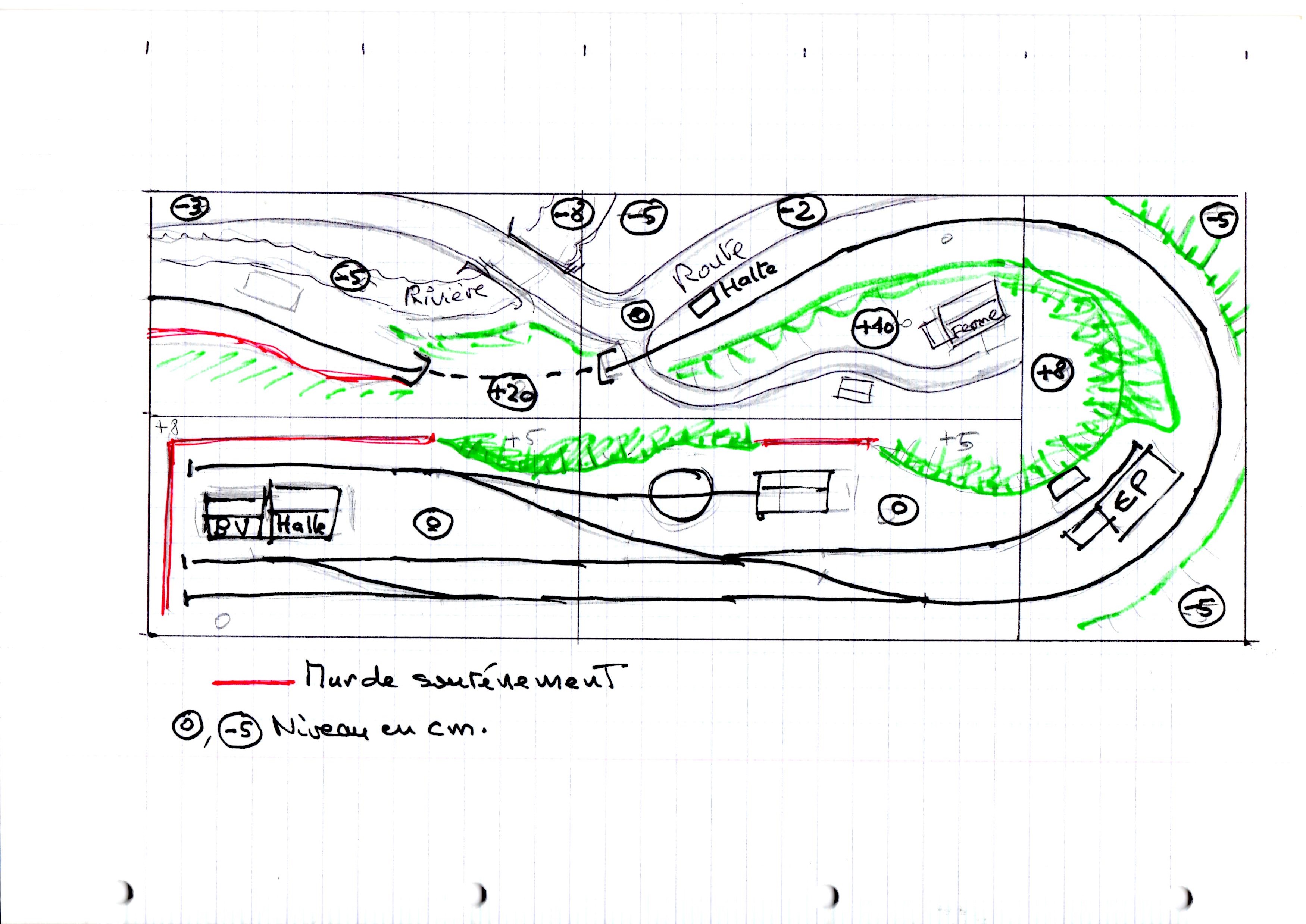

Je pense que pour un réseau alpestre, il faut éviter au maximum les lignes droites (voie, route, rivière). Je te donne ci-dessous une idée, mais ça n'est que la mienne:
Il y des reliefs négatifs (-5 par exemple) et positifs. Le mieux est de se faire une maquette à échelle réduite (1/4 par exemple) en carton de récupération, en commençant par la voie, puis la route, puis les reliefs.
Si ça a pu t'aider ;) ;) ;)
