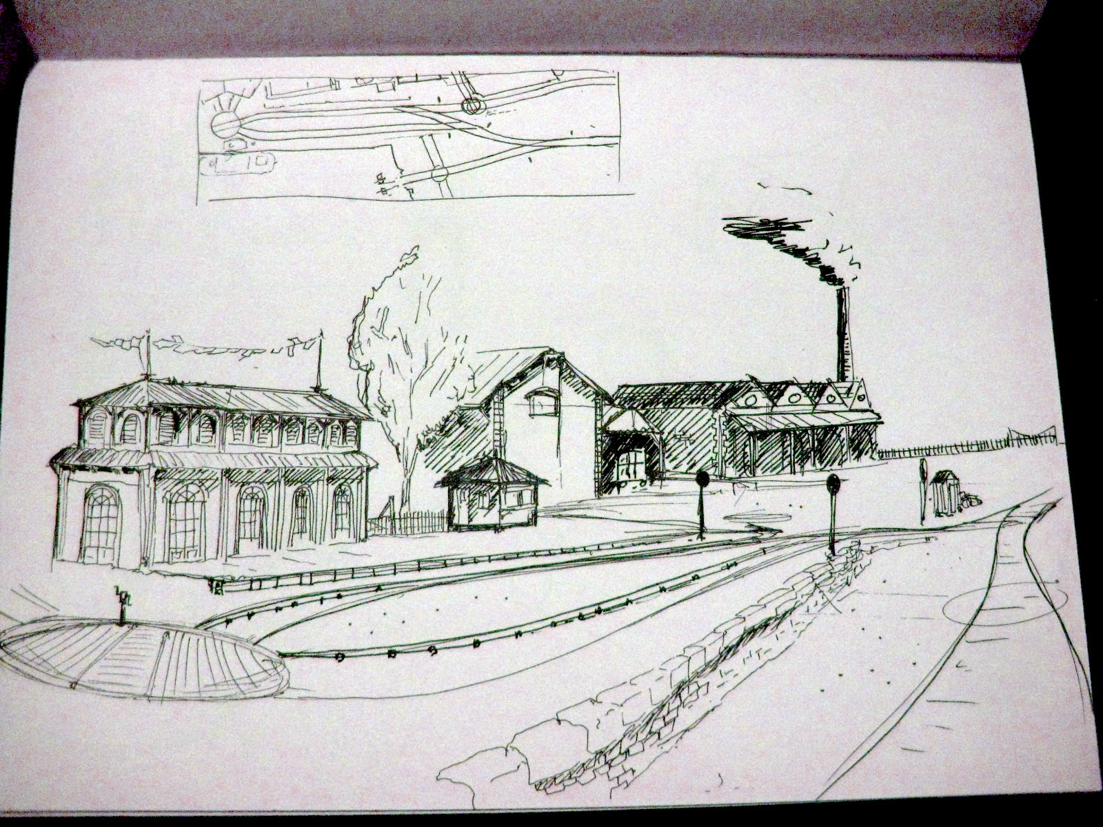

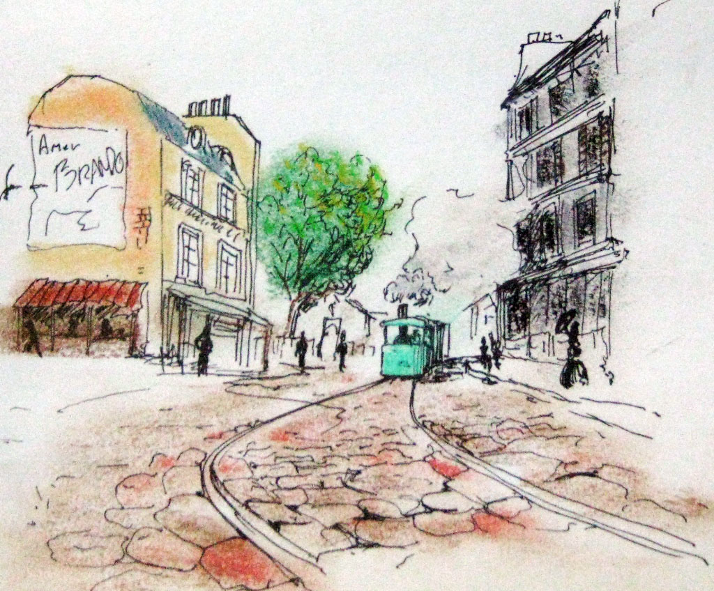

En attendant je vous propose deux petites vues de l'idée que je m'étais fait du décor:

Messagepar rail1435 » 27 08 2014 à 15:51
Joli coup de crayon :maitre: :rod_coeur
Tu peux le faire en "métrique italien", tu pourras ainsi réaliser les caisses au 1:100! Encore que pour le vrai métrique, il ne manquerait que 1 mm au lieu de 1/2 mm! #B5

Messagepar pelican » 27 08 2014 à 19:28
superbe, le croquis !!! :rod_coeur E2 E2

Messagepar Buffalo Bill » 27 08 2014 à 21:52
Avis partagé ! #B6 un réel talent en 2D j’attends avec impatience la version 3D #B5

Messagepar konst » 28 08 2014 à 08:20
joli projet, et avec des croquis comme ça c'est toujours un plaisir.

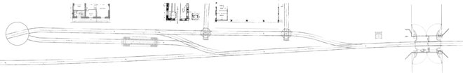

Re: Projet voie 9mm(n) -Compagnie d'Orient

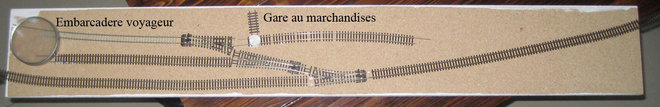

Messagepar MonsieurE » 05 09 2014 à 09:05
Bonjour a tous
Evolution du plan de voie expliquée en image.
C'est vrai 1/120, 1/133 c'est presque pareil. doit pas avoir beaucoup de grande differences dans la taille des batiments, j'aime pas trop qu'en c'est trop gros trop urbanisé, mais bon les batiments d'arriere plan on peut toujours les reduires legerement pour accentuer l'effet de profondeur.

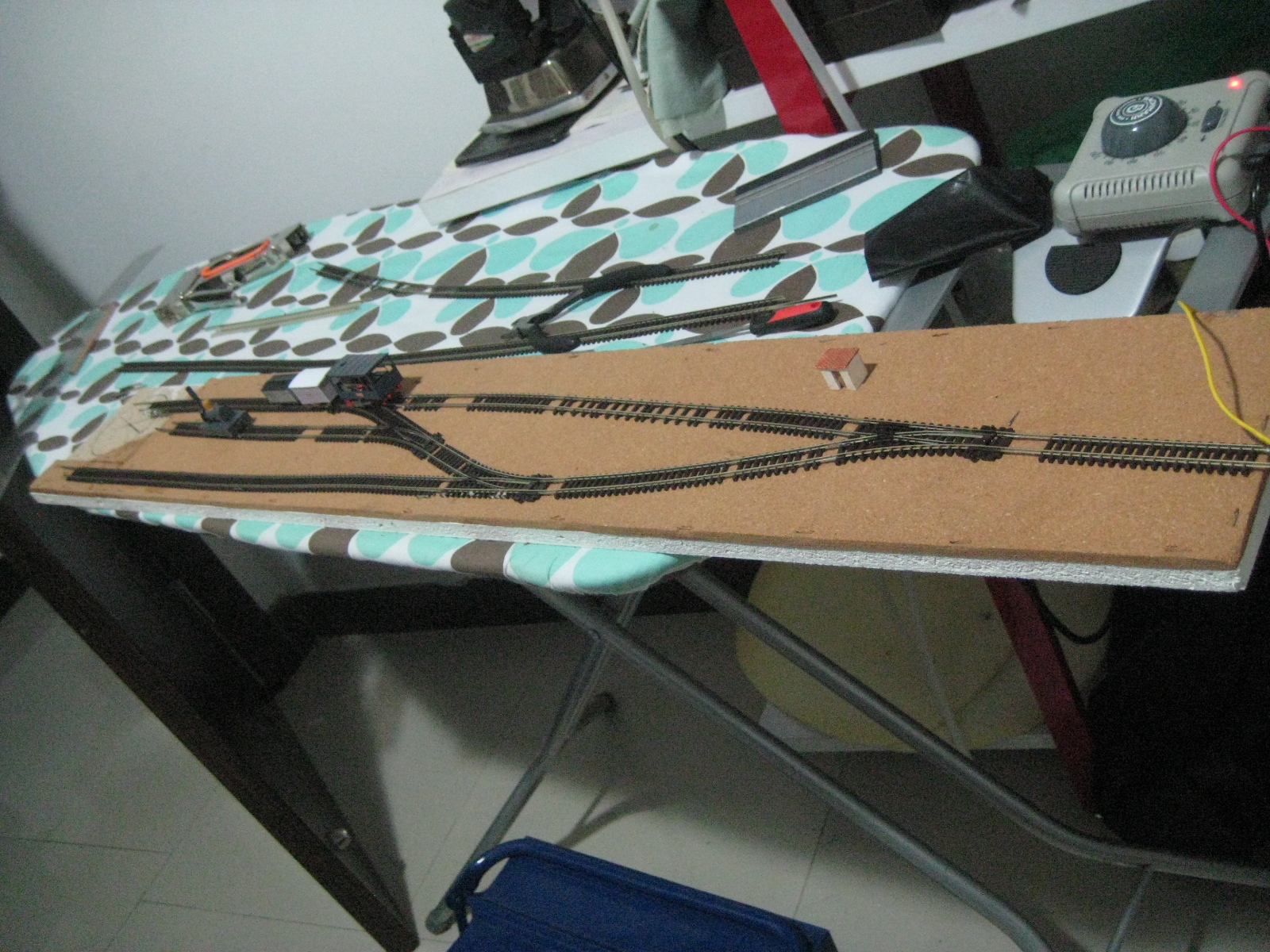

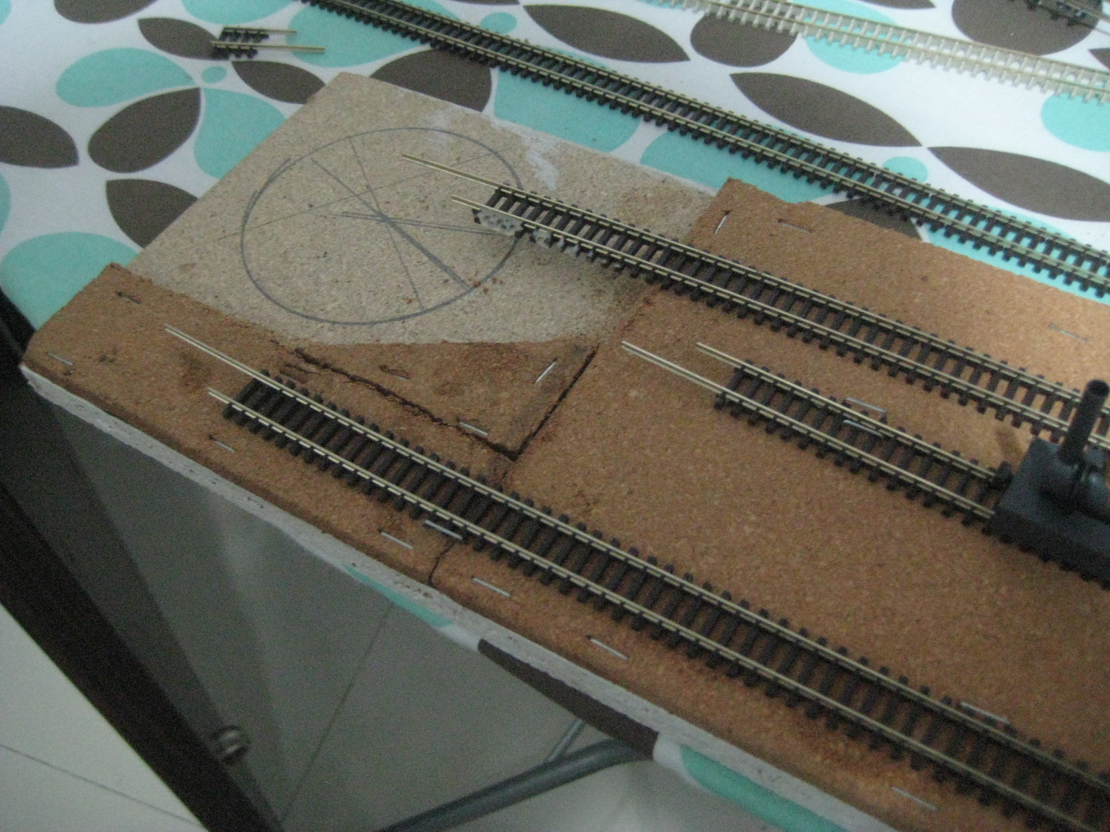

Messagepar MonsieurE » 07 09 2014 à 14:53
Progression dominicale....

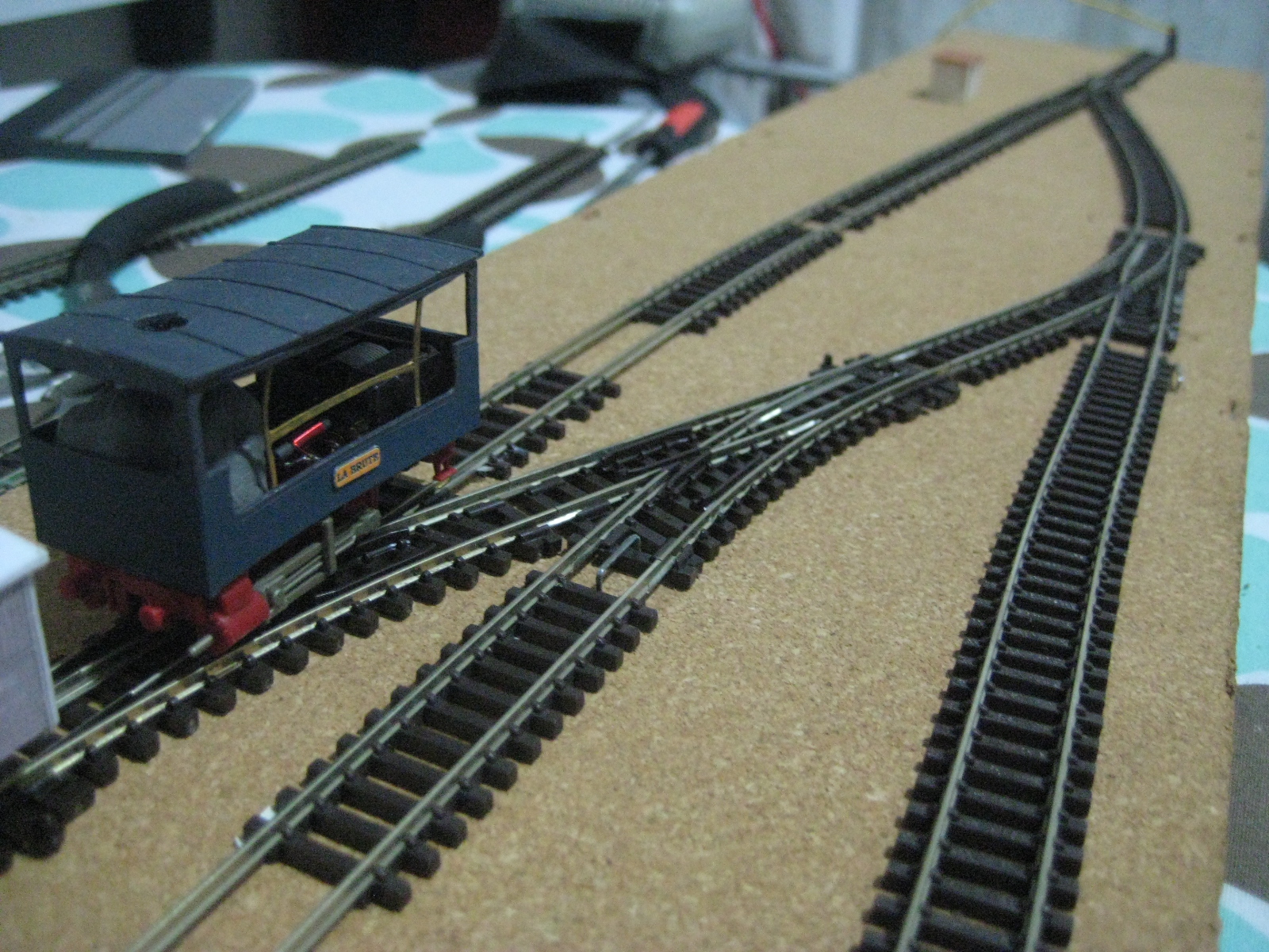

J'ai enfin eu le temps de poser les voies sur la planchette:
pour la plaque tournante qui serait manuelle, je penses souder des petites plaques de laiton sous la base des rails en gare, la voie de la plaque viendra en contact lorsqu'elle s'alignera.
Y aurait'il une autre méthode pour alimenter ce coupon de voie de manière plus fiable, j'ai peur qu'à l'usure les contacts électrique ne se fasse plus.
Merci
Messagepar ancistrus54 » 08 09 2014 à 08:58
Pour faire au plus simple et très basique : tu alimentes la voie sur le pont tournant en soudant deux fils sur la voie au milieu du pont (évite de grosses torsions du fil lorsque tu tournes ta plaque) et tu les raccordes à la voie qui permets d'accéder au pont. Tu mets aussi un interrupteur on/off qui te permets de couper le courant sur la plaque (sur un des fils ça suffit)
C'est du très très basique :?
