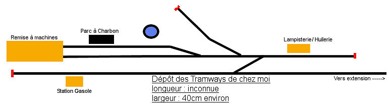

Messagepar jeanmichelfr11 » 06 06 2014 à 10:14
Bon ben voilà le plan du dépôt des Tramways de Chez Moi : La voie sera de la Péco en HOm, bien sur !
Le plan n'est pas à l'échelle, je suis désolé... :? :? :? La voie du bas donnant accès à la remise servira à garer le(s) autorail(s) et l'autre voie pour d'éventuelle(s) vapeur(s)...
N'hésitez pas à modifier le plan si nécessaire...
Amicalement...

Messagepar YVES » 06 06 2014 à 15:47

Si vraiment c'est cela qui t'intéresse, prend le temps, ne t'emballe pas. Sur PME, il y a toutes les compétences pour t'aider à faire un "CFC réplica".
Par exemple, pourquoi pas le tramway de la Balagne ?
On pourrait imaginer un embranchement qui mêne à un petit terminus, avec un petit dépot vapeur, prêt de la plage. D'ailleurs, dans cette gare une association à developper un p'tit train touristique. Ainsi, tu pourrais combiner matériel ancien et moderne. L'autre avantage, c'est que pas mal de matériel existe déjà et avec le train touristique, tu pourrais même utiliser quelques voitures suisses 2 essieux et une vapeur allemande (Tillig).
Sinon, les petits trains de l'Aude sont aussi trés sympas à découvrir.
Tu devrais aussi t'intéresser aux modules FDEM. Ton dépot tient sur 1 module, une jolie petite gare sur 2 modules.
Je le redis, prend le temps de discuter et de finaliser ton projet.
Ton plan fait encore trop grand réseau, ou voie normale secondaire. En métrique, ce serait déjà un dépot important.
