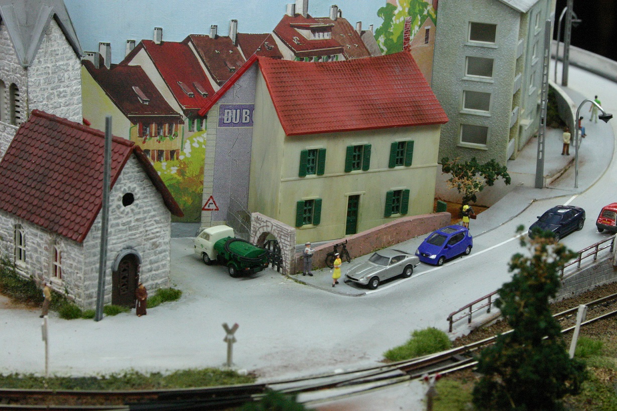

Peut être que quelques passes d'acétone enlèveront le coté brillant du plastique; appliquées au pinceau cela fera également quelques traces verticales qui donneront un peu d'effet.
Après, sur cette surface matée et devenue un peu rugueuse, pourquoi ne pas appliquer du crayon étalé ensuite au doigt? Ca peut rester longtemps si on n'y touche pas.
Un exemple sur mon réseau Spiraville (N), une maison kit MKD (mais il y avait un peu de terre à décor :^) ):
