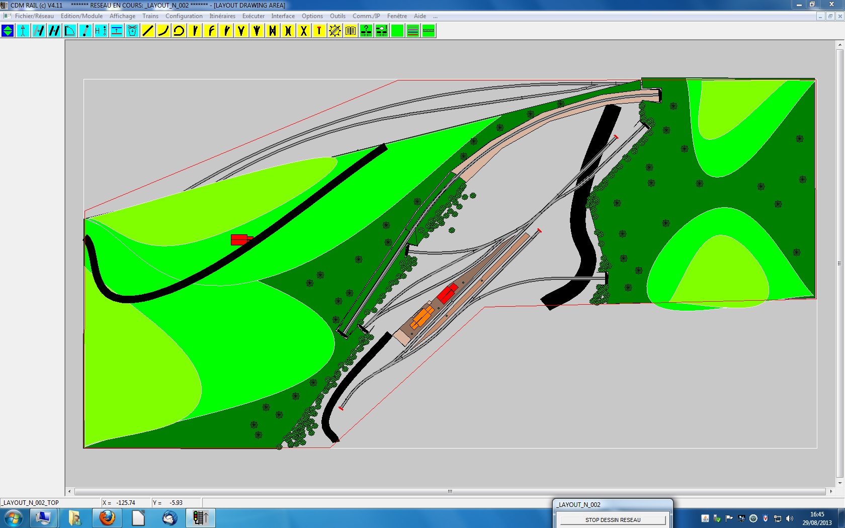

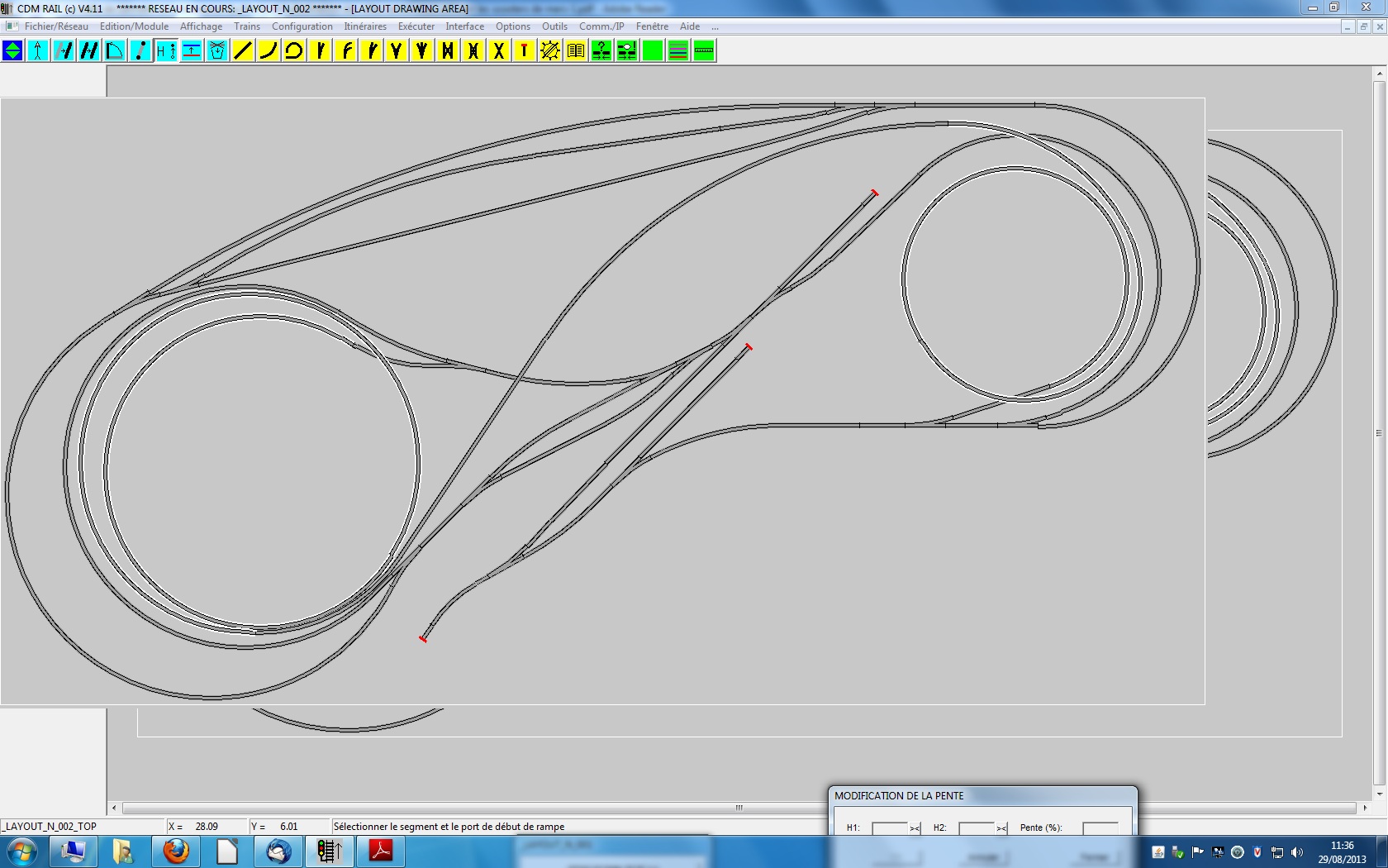

Donc un premier jet histoire de rêver un peu et d'imaginer ce que pourrait être la future gare de Moulinsart en HOe.
J'ai réalisé le projet avec CDM rail un logiciel gratuit assez sympa à utiliser. Je me suis placé sur l'échelle N pour avoir des arcs de cercles correspondant au HOe. Pour les aiguilles, j'ai intégré la longueur et l'angle de déviation des modèles Tillig. Les boucles et rampes hélicoïdales seront placées sous le relief. Elles sont bordées de blanc. L'altitude max est à 7cm il s'agit de la longueur qui traverse le réseau juste devant la coulisse d'arrière plan. Cette ligne serait en partie à flanc de colline et en partie en viaduc. L'objectif était d'avoir une belle ligne pour une mise en valeur des rames. Les trois voies situées au nord du plan seront en coulisse dissimulées derrière le fond du décor. Evidemment, vos commentaires sont les bienvenus. :maitre:

Messagepar kit50 » 29 08 2013 à 16:56
Avec une évocation de décor ... le BV est sous dim ... mais je débute avec ce logiciel.
Les voies de garages situées en coulisse sont partiellement visible car placées derrière le fond de décor.

Messagepar Punavai » 29 08 2013 à 20:50
Bonjour Kit50,
Bravo pour ta rapide prise en main du logiciel CDM Rail, qui donne de bons résultats pour ce que tu souhaites réaliser. Ton projet est très intéressant et débute bien. Bon courage pour la suite.

Messagepar Buffalo Bill » 29 08 2013 à 22:14
Ah ! je comprend mieux les appréhensions de madame... #B9 ça c'est du réseau..... dis nous pour voir les dimensions C7

Messagepar kit50 » 30 08 2013 à 09:26
Quoi? C'est pour mettre dans un coin ... enfin ... plusieurs coins ... et puis ce n'est qu'un projet ... c'est juste pour rêver ... :rod_siflet
Ca fait à peine ... euuhhh 2,24m par 1,12m pour le rectangle dans lequel le module s'inscrit ... quoi? C'est pas si grand que ça? Si? Bon ... ça fait 2 à 1 ... faut pas que je te présente mon épouse toi ... :C1

Messagepar pelican » 30 08 2013 à 10:03
Pour ma part, ça peut rester comme ça :mrgreen:
bon début, une petite crainte : le Hoe patine vite dans les côtes ! bien lisser celles ci ;)

Messagepar kit50 » 30 08 2013 à 11:20
Merci pour l'info. Là je tourne sur du 1,6% au max ... mais entre la théorie et la pratique ... #B9
Ne devrais-je pas boucler le réseau sur le heurtoir situé en bas à gauche plutôt qu'à l'entrée du tunnel située juste au dessus? :F9

Messagepar bernardhenri » 30 08 2013 à 11:57
Pas plus de 3%! après double ou triple traction! :B3

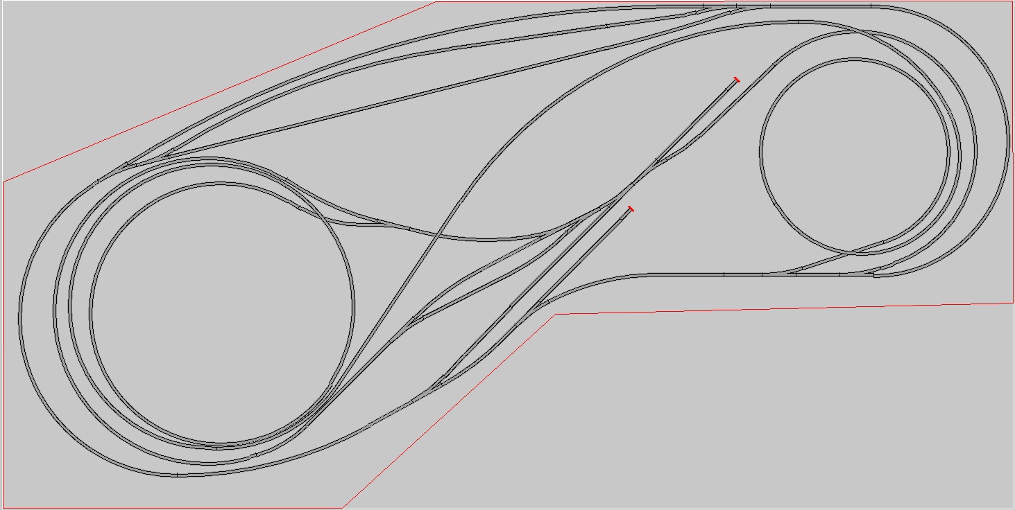

Messagepar kit50 » 30 08 2013 à 16:56
Le plan n°2, je pense plus "jouable" que le n°1. La modif concerne la liaison gare/boucle gauche.
