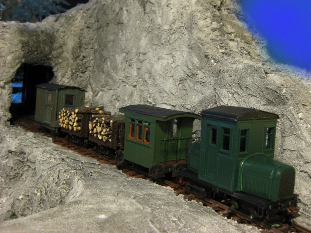

le ptit locotracteur vert est à l'échelle 1/48, et j'ai peint le châssis et la toiture au pinceau avec de la peinture acrylique Pébéo noir mat, avec un bon pinceau
il y a des meilleurs marques, mais bon, pour cette échelle, c'est très satisfaisant ! ;)

Superbe #B6
La petite voiture voyageurs derrière, de quel fournisseur est-elle ?

c'est une voiture en On30 (1/48, échelle représentant des modèles US à voie étroite) fabriquée jadis par RPI , mais plus maintenant ! j'ai heureusement pu acheter de quoi terminer la rame, avec un caboose, et une deuxième voiture .. yapluka
