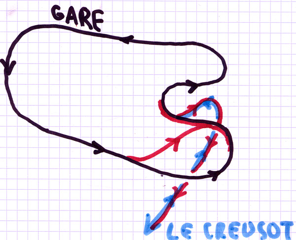

Messagepar Tyrphon » 19 06 2013 à 14:15
sash28 a écrit: Bon c'est décidé: ce sera une petite réplique légèrement modifiée du chemin de fer du Creusot. Depuis le temps que je voulais le faire. Comme quoi. Je l'ai visité je devais avoir 20 ans ce chemin de fer, et je vais m'y atteler 20 ans plus tard aux alentours de mes 40 ans!!
J'ai un doute. Le CF du parc des Combes existait-il déjà il y a vingt ans?
Voici le plan de principe du réseau et des raccordement vers la gare SNCF.
En noir, la boucle, parcourue dans un seul sens (le sens contraire de celui du réseau HOe!).
En bleu, le raccordement direct en provenance du Creusot-gare.
En rouge, le raccordement avec double rebroussement en direction du Creusot-gare.
