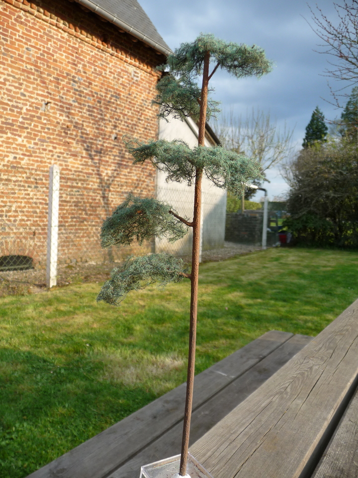

Toujours dans le monde des conifères (arbres que j'affectionne énormément) j'ai réalisé pour essai un pin sylvestre, d'après quelques photos trouvées via le net, construction en bois pour le tronc, branches en fil de laiton travaillées à la pince et collées dans des trous sur le pourtour du tronc le tout enduit de pâte à bois (syntobois) à l'aide d'un pinceau brosse en tapotant pour simuler l'écorce, puis peinture dans un ton brun orangé,ensuite patine en dry-bruching avec des tons de gris et de brun, vient ensuite la phase du ramage qui est fait d'une fibre fine (sylvia par ex) collée sur chaque branche, après séchage, passage d'un bon voile de colle en bombe en masquant le tronc puis flocage à l'aide de fibres fine (2mm) d'un ton vert bleuté et passage d'un second voile de colle pour saupoudrer de nouveau une mousse fine vert bleuté mais plus soutenu, le tout fixé avec de la laque à cheveux. j'ai eu du mal à trouver une teinte qui s'approche des arbres réels et je pense alleger le ramage sur les prochains, qu'en dites-vous,vos critiques sont les bienvenues?

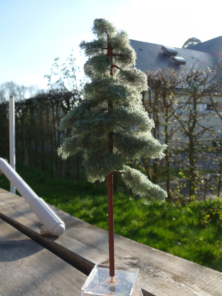

Une petite photo vue d'extérieur,c'est clair je suis nul pour la photographie :rod_mdr2 j'ai revue la couleur du tronc dans un ton plus orangé comme les vrais, c'est beaucoup plus sympa et ca prend mieux la lumière!

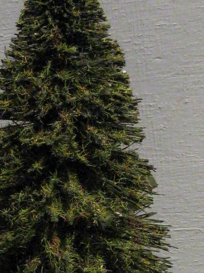

il est déjà pas mal, mais je trouve que le "feuillage" trop moussu !! (comme ce sont des aiguilles, on dit l'aiguillage ??? C7 )
tu devrais essayer de floquer avec les fibres qu'on utilise pour faire les prairies avec le grass master ! ;)
ce que je fais, et ça donne ceci, en O :
sapin détail.jpg (99.21 Kio) Vu 9288 fois
faire un essai pour voir si ça donnerait pas un peu plus de "piquant" ;)
le tronc, et l'aspect général : c'est vraiment ça ! :ok

hormis la remarque de Pélican sur l'aspect de "l'aiguillage" (mon Dieu, mon Dieu...), je trouve la silhouette vraiment réussie (y compris par rapport à l'exemple de notre ami).
Merci au passage pour les explications techinques quant à la réalisation (je note ! je note!...)

Même si comme le dit Pélican le feuillage est un peu "moussu", on reconnaît tout de même bien le pin Sylvestre ! #B6

Je suis d'accord avec toi Jean Michel, la silhouette était parfaite. Le feuillage moins il est vrai. Des arbres fabriqués comme celui là pourraient parfaitement trouver leur place en arrière plan.

Et la photo en contre jour m'a rappelé mes essais avec un léger voile de fibres polyester floquées....le collage avec la colle en bombe avait drôlement alourdi l'ensemble, alors le flocage par dessus bof :?
Pour ce qui est du tronc et des branches là par contre c'est superbe #B6

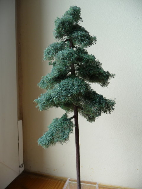

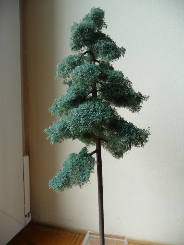

Version 2 c'est déjà plus correct, changement de structure pour la base des branches et tamisage au plus fin possible du turf de couleur vert-bleuté qu'en dites vous, la bête fait 30cm de hauteur :C4

Messagepar La Mouette » 25 04 2013 à 19:32
Pas mal.
Affine le tronc en haut.
