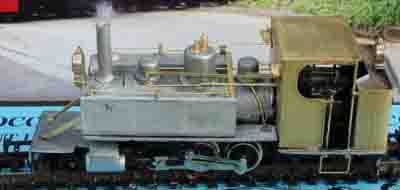

Méridian comme dit plus haut produit toute une série de kit laiton /métal blanc en 009 de matériel WW1
http://www.meridianmodels.co.uk/
comme ce Baldwin
Ou l'Alco 131 T
Mon préferré restant la plate forme Péchot une véritable dentelle de laiton :

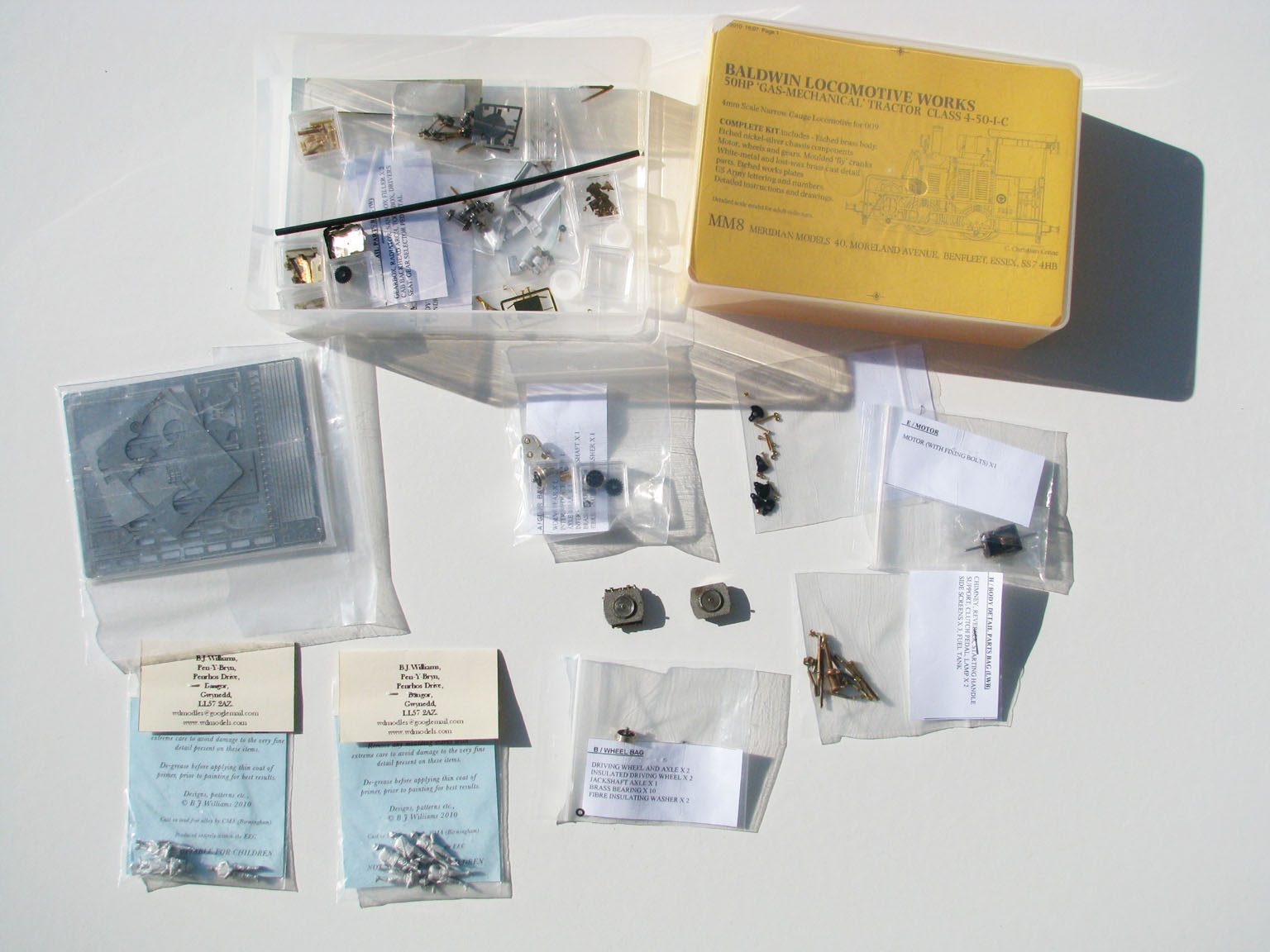

Pour un projet OO9 (j'en parlerais plus tard... :lol: ), j'ai fait l'acquisition d'un Baldwin Meridian Models, de plates-formes Péchots ainsi que des personnages W^D.
J'ai commencé le montage du Baldwin, mais je suis bloqué. J'ai voulu monter le pignon de la transmission, mais problème : l'alésage de celui-ci est trop important !! H4
Résultat : l'axe flotte dedans... après avoir contacté MM, la réponse n'est pas satisfaisante (pour moi) : il faut coller l'axe dans les paliers pour rendre ce pignon libre... c'est débile !! dans ce cas, à quoi servent les paliers ???
Je cherche une solution pour monter correctement ce pignon sur l'arbre....

Messagepar Beyer-Garrat » 31 10 2012 à 15:19
Je sais que MM avait eu des problèmes de s/t sur le Baldwin il en avait été fait état il y a quelques temps sur un forum , il est sortie de mémoire depuis au moins 5 ou 6 ans
peut être est-tu tombé sur un de ces modèles #B7
Perso dans un cas comme celui-ci je bague le pignon avec du tube pas facile a trouver mais bon
Autre point tu vas voir pour la peinture tu vas t'amuser avec les caches C7

Messagepar scoot » 31 10 2012 à 22:23
Beyer-Garrat a écrit:
Ou l'Alco 131 T
[ http://siteducheminot.free.fr/kitalco2.jpg ]
ca me rapelle quelque chose #B2 (Storm ou est tu ? :rod_siflet )
oui beau produit, ca me fait penser que j'ai encore celà en stock à monter...un jour...une nuit :shock: :? (Tonton c'est pas toi qui recherchait du laiton H6 )
