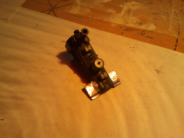

Tout d'abord le démontage ... facile
D2montage

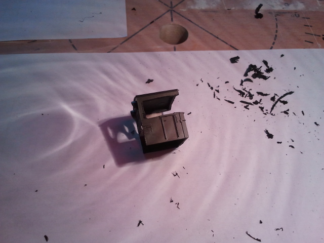

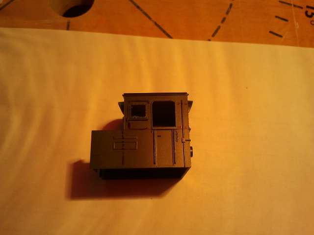

Ensuite vient la modification de la cabine, d'abord le traçage des coupes
Traçage
puis la dremel entre en action :pleurs
Découpage

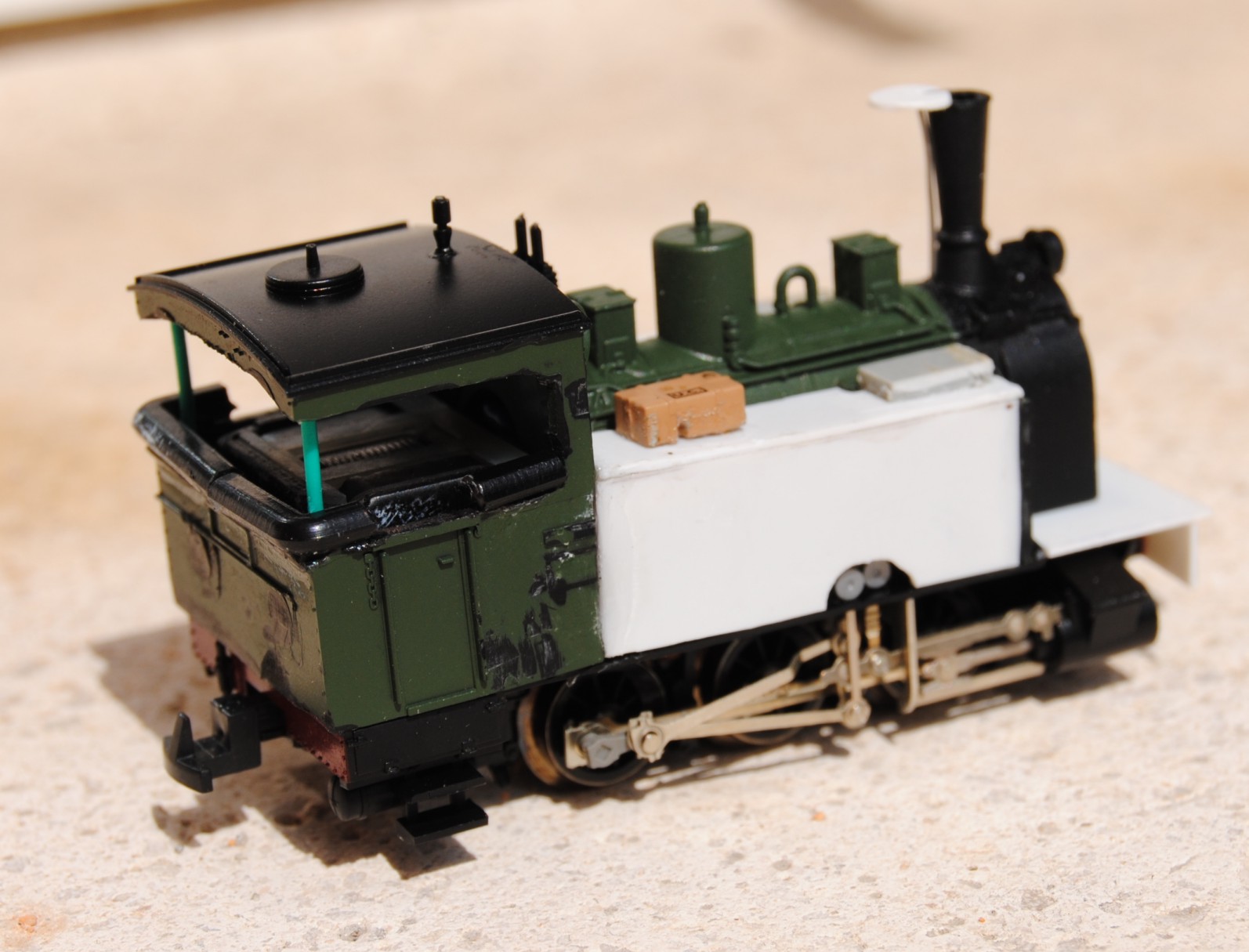

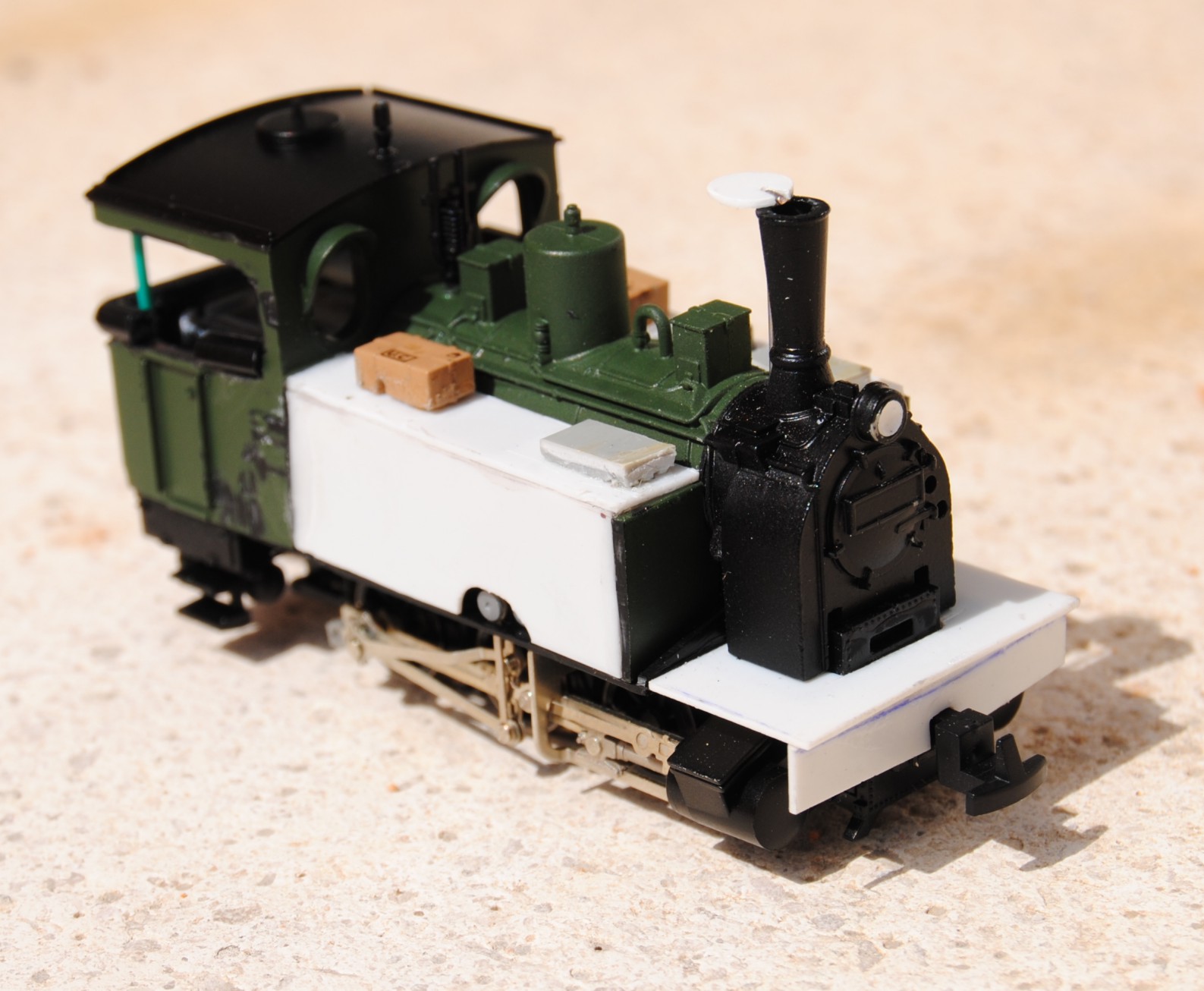

La modification au niveau de la chaudière est somme toute trés simple, il suffit de meuler le charbon et la caisse de façon à pouvoir les dissimuler sous les structures latérales que nous avons prolongé.

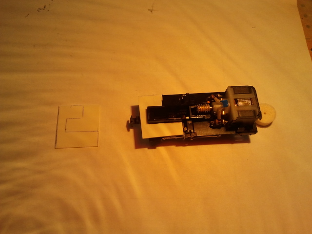

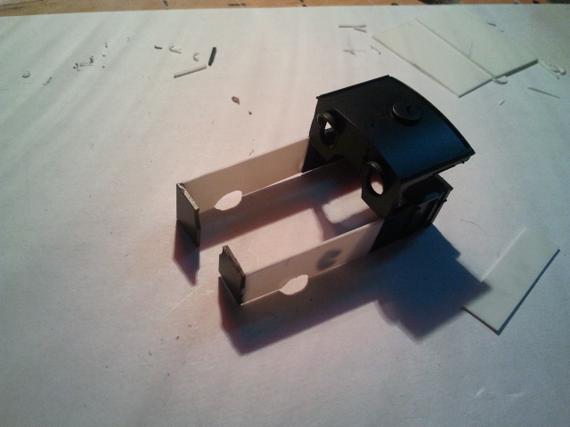

Aprés avoir enlever ce qui gène il faut reconstruire...
Toute la structure sera refaite en carte plastique.
Dans un premier temps nous avons prolongé la plateforme avant de la loco.
Ensuite la reconstruction des parties latérales.
Scalpa

Messagepar Scalpa » 12 09 2012 à 22:23

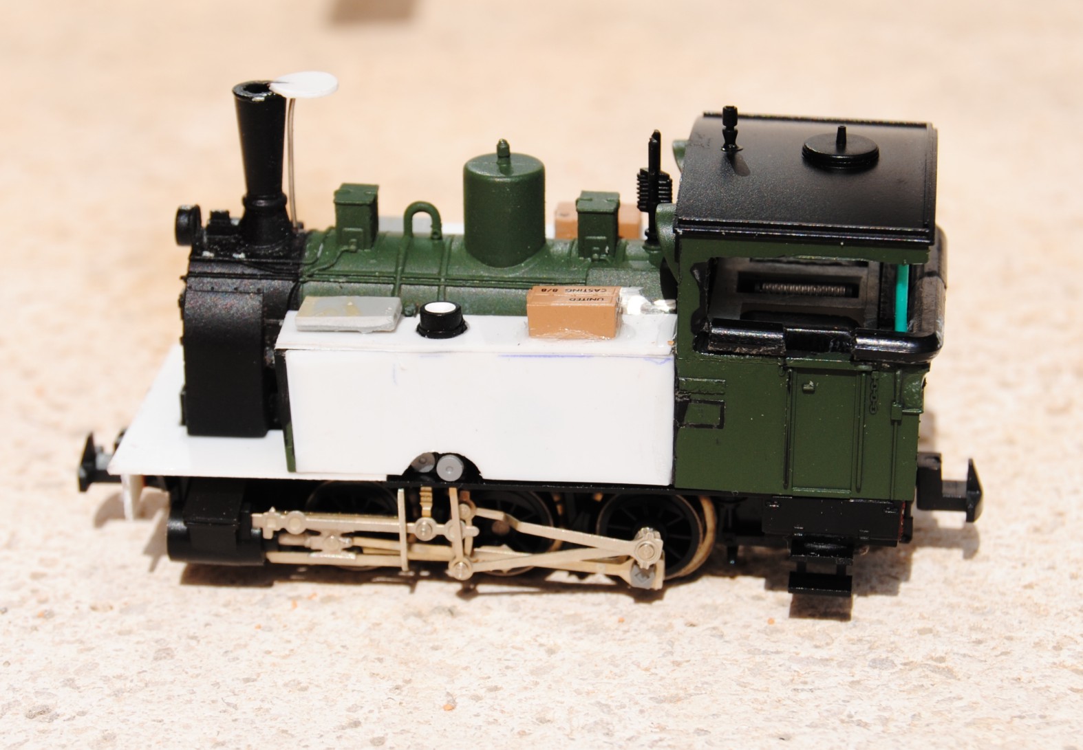

Une fois les parties latérales collées sur la cabine ont peut reclipser l'ensemble sur le chassis. L'absence de collage permet un demontage trés facile de la loco.
J'ai utilisé du fil électrique fin pour faire les montants de la cabine.
Des pièces de plastique collées sur les parties latérales representeront les trappes de remplissage.
Voilà , il n'y à plus qu'à peindre.

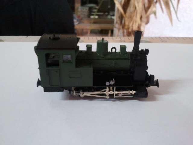

Messagepar Scalpa » 13 09 2012 à 12:27

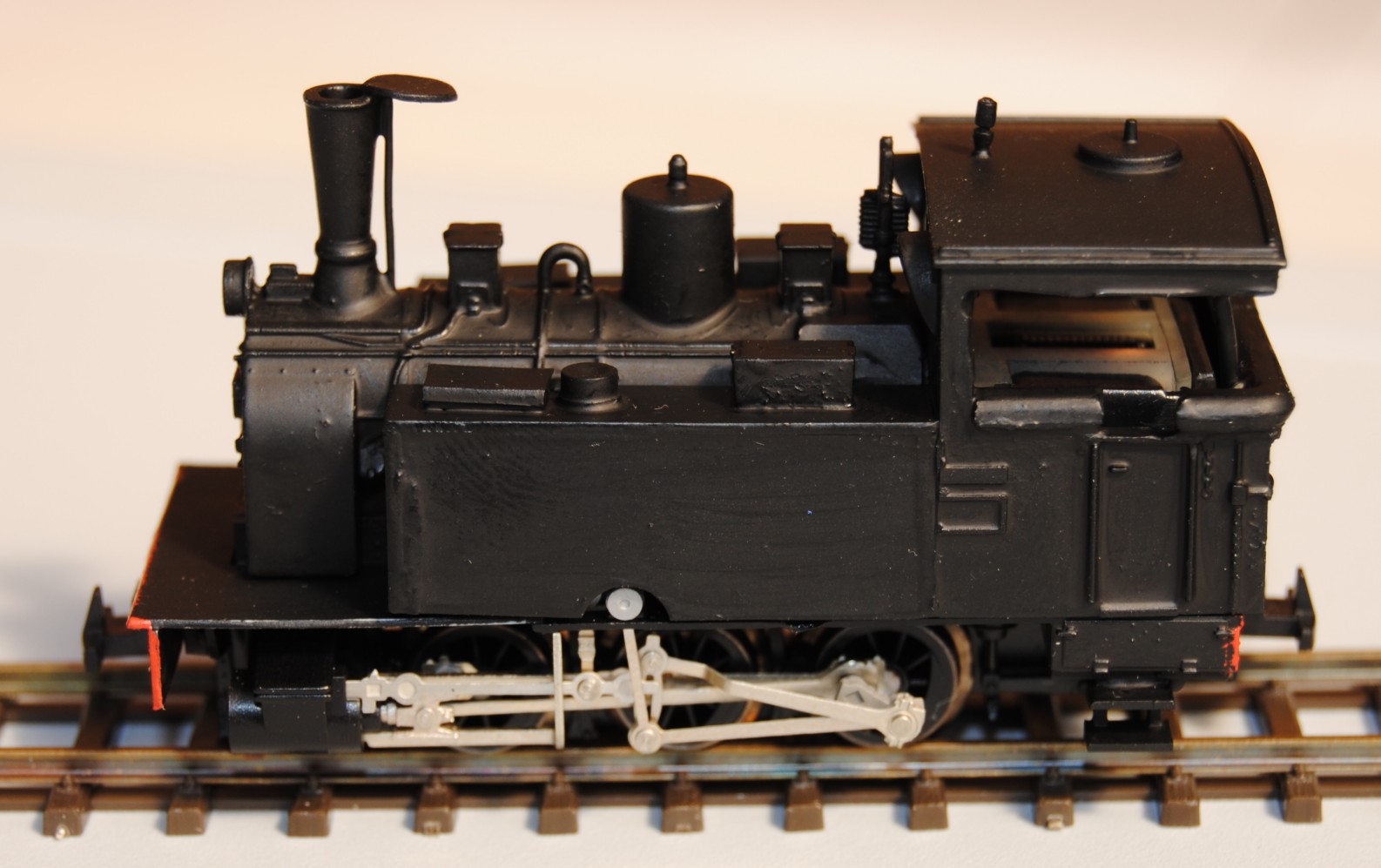

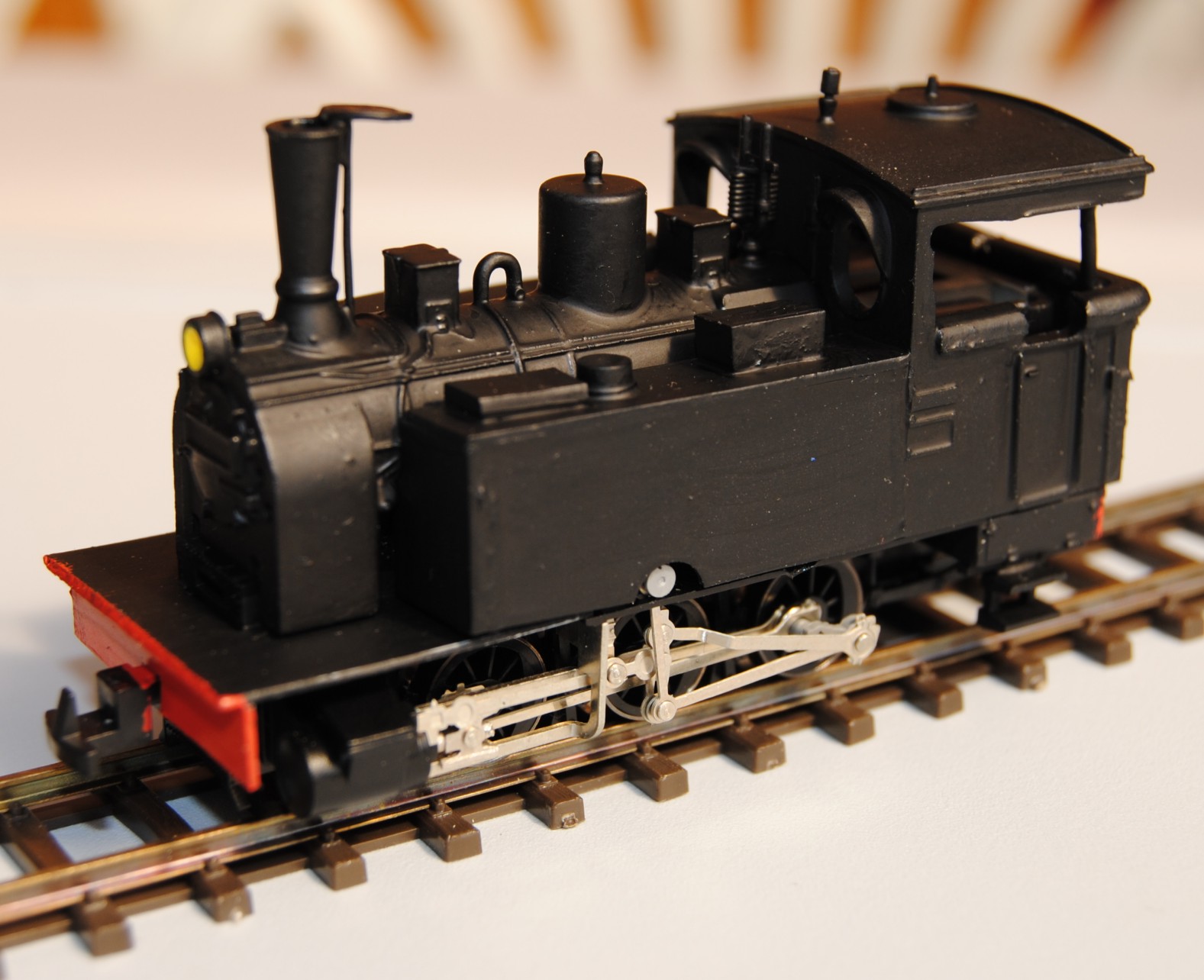

La voilà peinte...
J'ai dissimulé un décodeur en N dans les caisses latérales.
Il y a évidement des différences avec l'originale mais je la trouve plutot sympa.
