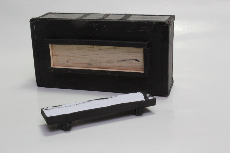

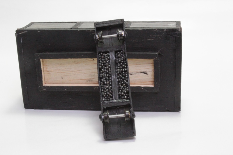

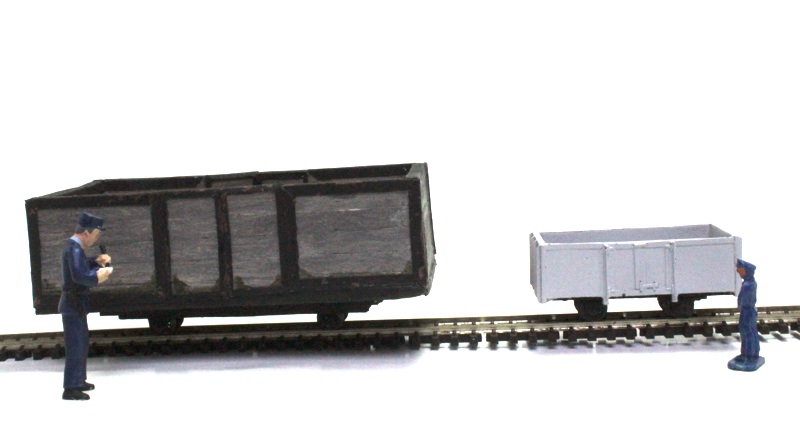

Je suis donc parti de l'idée de porter les tombereaux Decauville de Juan à cette échelle et je me suis donc lancé dans la fabrication du châssis, sachant que les essieux que j'avais font 15 mm de large. Cela à donné ceci :
Crafty a fait le gros du travail et quelques allumettes ont terminé la chose. J'ai rajouté quelques grammes de plomb, vu que le bristol ne pèse pas lourd (180 g au m2) :
Pour la caisse, que 'on aperçoit à l'arrière des images précédentes, j'avais demandé à Crafty de la découper totalement... erreur, à cette échelle le bristol se gondole de rire et, comme on dit à Toulouse, ma caisse ressemblait à un chapeau de frère :rod_siflet Comme j'avais du balsa, reste d'une activité de modélisme nautique qui remonte à pffff... (au moins 30 ans), j'ai vite fait découpé quelques bouts pour la refaire, Crafty se contentant de réaliser les différentes ferrures. Et ça donne le résultat suivant :
On reconnaît, à gauche le Decauville made in Spain et on voit, à droite mon petit monstre. Ce n'est qu'un proto, destiné à vérifier la faisabilité, à corriger les épures et à me faire la main pour la patine. L'idée est donc dans l'air et il y aura peut-être une cour d'usine en On18 à Sedan sachant que j'ai des caisses vides :H2

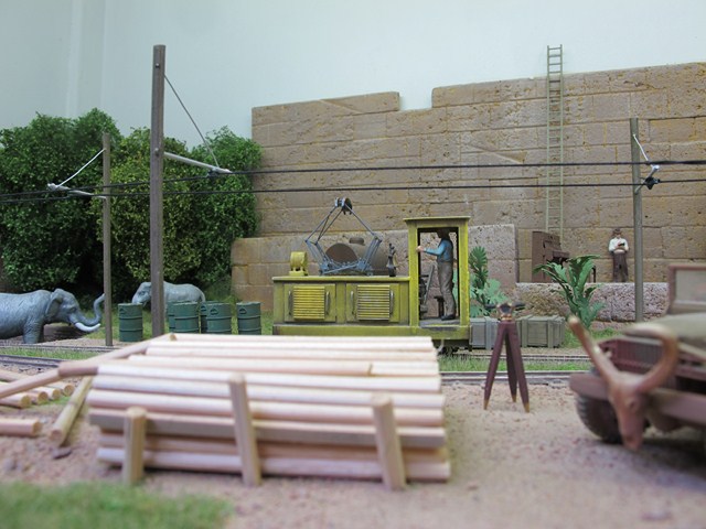

Pélican, galloping goose, françois08, moi et surement d'autres, on fait ou on a fait du On18 #B5
D'ailleurs à St Etienne et Sedan, Lâa Plik était en On18 !

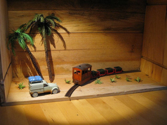

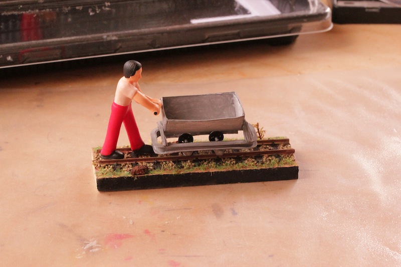

Avant que ce fil ne disparaisse complètement et avant de partir deux jours en voyage, une petite vue rapide de ma dernière réalisation :
C'est du bristol Canson 180g et c'est un prototype pour corriger les premières élucubrations. C'est de la voie HOe, soit 9 mm et c'est du 1/48e, donc du On18. Le personnage est, quant à lui, tiré d'un garage Ferrari vendu quelques euros par Lidl. Il est donné pour du 1/43,5 mais fait tout de même 44 mm de la tête aux pieds (et autant des pieds à la tête), soit 1, 91 m ce qui est un peu grand, même aujourd'hui... et au 1/48, je ne vous dit pas le géant !
Voilou, voilou...

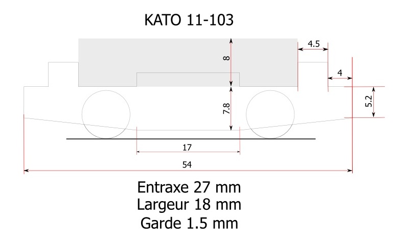

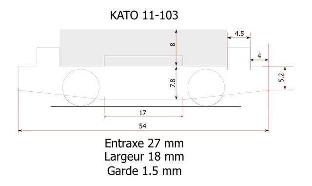

Pour l'instant j'ai approvisionné deux châssis KATO 11-103 et je pense que Crafty va me bricoler un locotracteur d'inspiration Campagne #B9
Première chose à faire, mesurer le châssis, je n'ai en effet, pas été foutu de trouver les dimensions sur le net :H2
Voilà ce que ça donne :

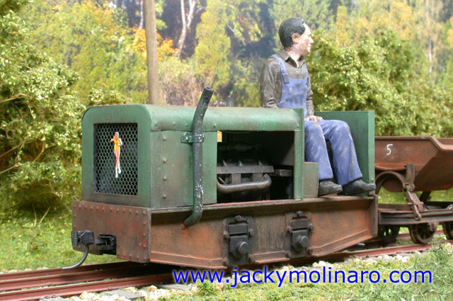

Messagepar JM » 07 08 2012 à 21:27
Bonne idée de participer à EuroMoming !
Tu vas nous fire un truc comme celui-ci ou le Campagne original type 1915 ?
Campagne 002 640pts.jpeg (137.05 Kio) Vu 3445 fois
JM
Re: Défi PME : du carton et du bois pour du On18
Messagepar chris31 » 07 08 2012 à 22:05
Je vais partir du digramme que tu as publié ici-même.
Mais ce ne sera que de l'inspiration vu qu'aucune des dimensions ne pourra être respectée ;)
Mais ça ne devrait pas poser de gros problèmes, de toutes façons il n'y a jamais eu de train, même à voie de 18 pouces, dans une forge catalane :F9
