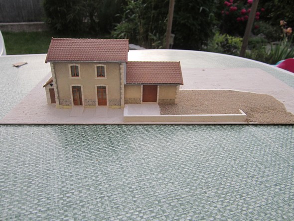

Allez 4 photos du chantier pour patienter.
je rappelle que les bâtiments restent amovibles.
A cause des manipulationsc'est pour il faudra que je les reprenne ( peinture des accrocs de peinture et patine)
le ciment colle autour est en cours de séchage ainsi que les deux rampes (il y a de la bande de masquage jaune devant le BV),
une partie du quai de marchandise est recouvert de sable très fin de l'Eyrieux qui devra être éclairci par brossage à sec,
la femme du chef de gare n'a pas fait les vitres chantiers oblige :H1 .
j'ai rigidifier l'ensemble du calendrier et remplit le quai avec de la colle à carrelage qui rigidifie et protége du coup le carton de l'humidité, c'est lourd est costaud.
l'ensemble

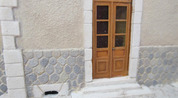

les pierres regravées et texturées

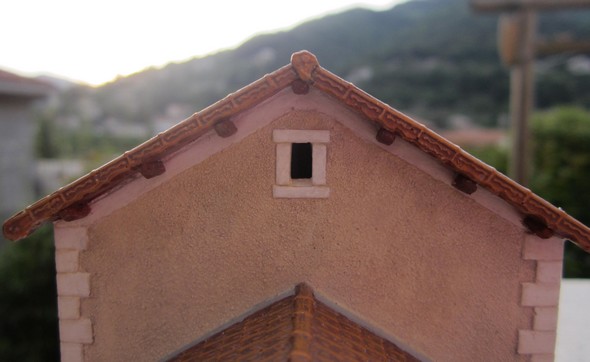

pignon du BV

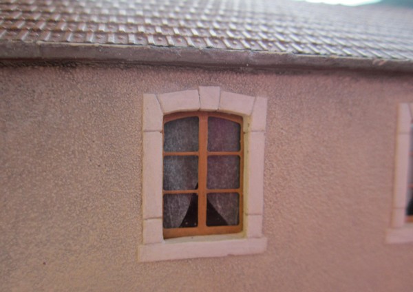

fenêtre étage avec voilage

la méthode :
enduit sur les joints des anciennes pierres,
puis léger ponçage,
gravure des nouveaux joints au couteau fin et cuter,
martellement léger à la pointe de cuter pour faire des aspérités sur les pierres,
peinture
