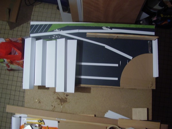

J'ai récupéré un caisson qui pourrait me servir de base pour un vieux projet....du ferroviaire dans une usine.
Le tracé ressemble énormément à la Biscuiterie Jeanette d'Olivier Taniou mais je le fais en HOm.
Le plan n'est pas définitif et je suis à l'écoute de toutes remarques...même celles qui me ferait tout effacer et recommencer autrement.
Le socle est de 840 x 420 mm, pour le moment je pense y mettre du rail Peco code 75 streamline HOm.
Le principe est:
Arrivée d'un train de matière première devant le pont secteur, un loco tracteur va sur ce pont et prend en charge un ou deux wagons pour les amener sur la voie la plus proche du bord, la seconde voie entrant dans l'usine étant la sortie des produits finis.Tout en haut à droite du pont secteur (sur la photo du bas....simulé par un résidu de papier de verre :H2 ) il y aurait la remise du locotracteur.

Messagepar Kazh du » 07 09 2011 à 07:42
La voie qui traverse la longueur du socle est une voie dans une rue pouvant desservir plusieurs usines.
Le loco tracteur est prévu d'être dans une petite remise collée au pont secteur dans l'angle du mur séparant l'usine de la rue, c'est là où se trouve le bout de papier de verre (visible sur la 1ere photo ).
La machine de ligne pousse les wagons sur la voie d'éntrée de l'usine et s'échappe en revenat de là où elle est venue ou en allant vers l'autre extrémitè du socle.
A l'origine j'avais un plan ou c'était un tiroir allant jusquà la emise de la loc de l'usine.

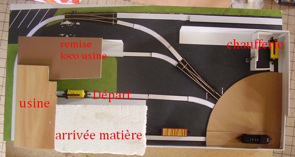

Messagepar Kazh du » 07 09 2011 à 14:54
J'ai un peu remanié le plan et voici la dernière mouture...avant changements? :F9 :H2
Plan final?
Je suis peu contraint dans l'espace et mes rayons sont en 350mm, faut il que je me force à les mettre en 400mm? :D3
A part sur le rayon en haut à gauche (à l'extérieur de l'usine) il n'y aura pas de longs matériels...normalement :?

Messagepar rail1435 » 07 09 2011 à 17:22
Un cour d'usine avec des rayons de 30,5 mètres me semble raisonnable: on n'y viendra pas avec une 241P!
Surtout si c'est du métrique: :ipb-251
Re: Usine de chat noir
Messagepar Kazh du » 07 09 2011 à 17:59
Bon je reste sur mes rayons alors #B6
J'ai mis un 400 mm en extérieur de l'usine je vais le réduire à 350mm. dans l'usine les rayons sont de 350 mm.
Je mets au propre le bazar et j'attaque les plans des bâtiments et du pont secteur.

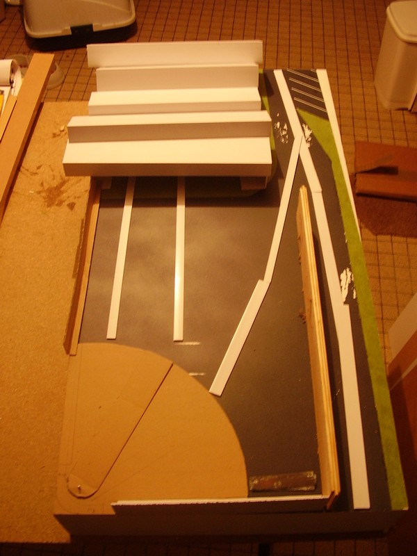

Messagepar malletslm » 07 09 2011 à 18:20
Bonjour Kazh Du, un truc me paraît curieux : si la "profondeur" du plateau est bien de 420 mm (comme écrit ton premier message) la courbe de gauche à 90° sur ton montage provisoire (dernière photo) n'est certainement pas de 400 mm de rayon... :F9
... ne serait-ce pas plutôt 400 mm de diamètre, qui vont faire 200 mm de rayon ?
Sinon, intéressant projet de "micro-réseau" ! #B6 Même avec de très petits rayons, ça devrait marcher en n'y faisant rouler que du matériel à empattement court... #B5

Messagepar Kazh du » 07 09 2011 à 18:28
Mais c'est qu'il a raison le bougre D9 H4
Va falloir que je contrôle si ça passe comme ça :F9
Bon ben y a plus qu'à mettre un rail pour en avoir le coeur net :H2
