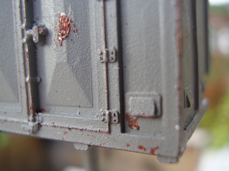

Pour rayer le plastique pour "veiner" le bois il y a la brosse metallique pour carder les limes ou pour nettoyer les soudures. En brossant légèrement, ce n'est pas utile de forcer comme une brute le résultat est assez sympa.
Pour ce qui est de la peinture écaillée, maintenant j'utilise du gros sel....ou du sel fin suivant la taille des écailles que l'on veut obtenir.
Le principe étant de peindre la couleur de base, semer les petits grains de sel avec parcimonie (son aide est très précieuse :rod_mdr2 ) et avant que la peinture ne soit sèche, peindre la couleur finale puis celle-ci une fois sèche, il n'y a plus qu'à retirer les grains de sel avec délicatesse (un autre copain très utile :mdr2: ) ou avec un cure dent :rod_siflet
Autre possibilité c'est de faire une couleur intermédiaire avec les grains de sel en place puis la couche finale. Lors du retrait des grains de sel, apparaitra lacouche intermédiaire puis la couleur de fond (rouille) donnant une impression d'épaisseur assez originale :B3

pelican a écrit:la peinture, c'est de l'acrylique ??
Heu...oui pourquoi? :F9
Peinture rouille, pose des grains de sel, attente séchage puis passage de blanc/gris attente d'un nouveau séchage et enfin passage de gris.
Une fois l'ensemble sec, retrait des grains de sel avec les doigts et pour ceux plus "récalcitrant" un pic à "coqueutailleu".
Pour les arrêtes ce fut juste une légère friction d'un batonnet en bois.
