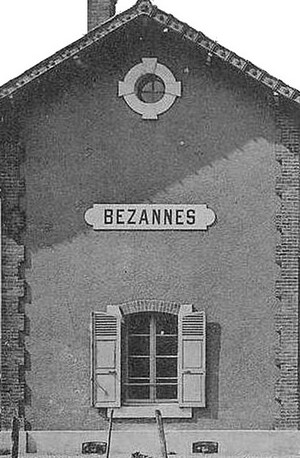

Comme le réseau du CBR n'est pas venu jusqu'à Venteuil, j'ai choisi de reproduire à l'échelle H0 la gare la plus proche, située à une quinzaine de kilomètres, à Verneuil. Je me suis mis en quête de documentation sur les gares du CBR, comme je l'avais fait précédemment pour la gare du Blanc-Argent. Le plan de gare a été reconstitué à partir de deux CPA représentant les pignons d'un tel bâtiment, et d'une photo plus récente trouvée sur Internet, modifiée par mes soins, de la façade coté voies.
CBR Gare Pignon Bezannes.jpg (49.29 Kio) Vu 7851 fois

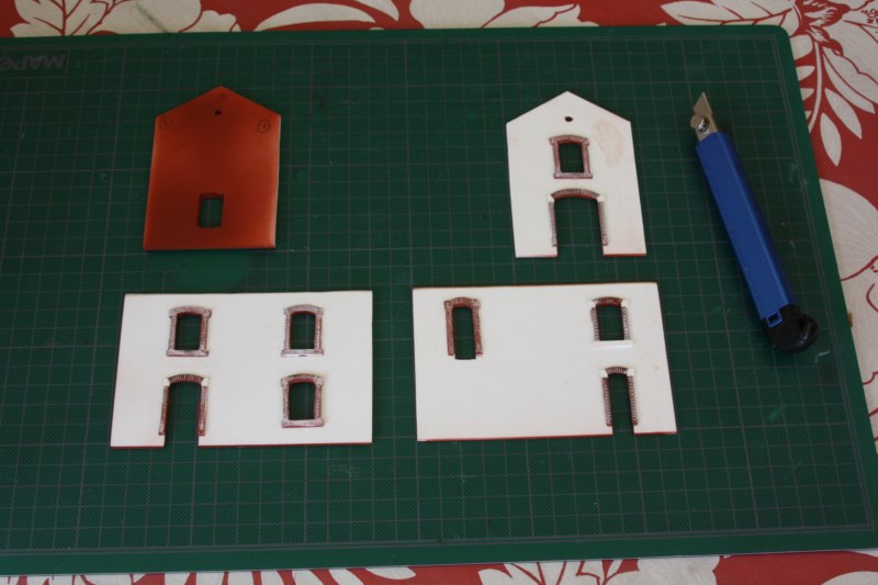

La découpe des façades a donné les résultats suivants...

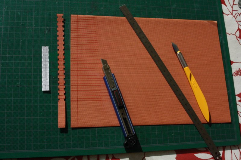

La coupe des chaînages dans un plastique souple (Plastruct) s'est avérée plus laborieuse...

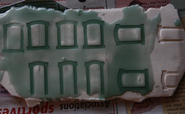

Comme le modèle de fenêtre se retrouvait à six reprises, j'ai fait un modèle maitre reproduit avec de la résine de polyester, utilisée à Tahiti pour réparer les planches de surf... Faute de caoutchouc au silicone, j'ai fait l'empreinte directement dans la plastiline.
Modèle et plastiline.jpg (52.72 Kio) Vu 7852 fois

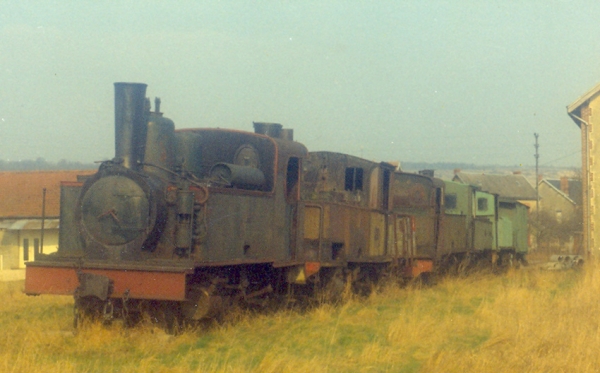

Lors d'un séjour de notre HL.1075, à Pargny - Jouy...
Très belle petite gare en effet:

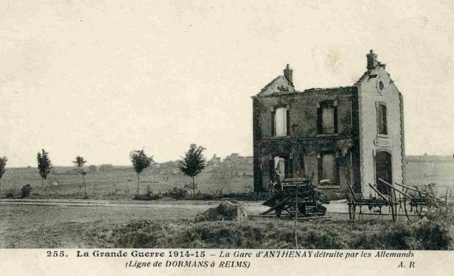

Merci pour vos interventions toujours appréciées, en particulier à Stef pour ses photos de la gare de Pargny-Jouy dans son état ancien. Depuis la prise de ces photographies, cette ancienne gare du CBR est devenue un magasin de fleurs d'après ce que j'ai pu voir sur Internet. Le sujet d'archéologie ferroviaire sur le réseau du CBR, signalé ci dessus par Yves est aussi très instructif, dans le sujet initié par Vigeois à propos de la gare de Crugny. C'est d'ailleurs la gare voisine de Verneuil. Au delà de Crugny, la gare d'Anthenay évoque ma gare dans son état actuel d'avancement...
Storm qui aime les maisons en ruine va être servi... mais c'est vrai que les productions Colinter sont idéales pour ceux qui s'intéressent à la région Est. Merci pour le lien.
La maison en ruine de Colinter ne déparerait pas dans ce paysage de la Grande Guerre.

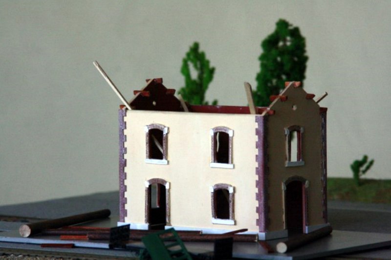

Messagepar Punavai » 19 06 2011 à 04:36
Storm, je te rassure, cette ruine n'est qu'une étape dans la construction de la gare de Verneuil...
Je compte faire un petit diorama tout simple avec la gare située en arrière-plan, afin de présenter le matériel roulant, en particulier une voiture de 2° classe ANF du réseau CBR dont la réalisation fait l'objet d'un autre fil.

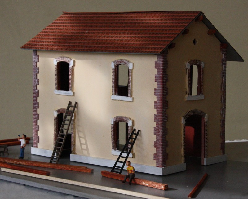

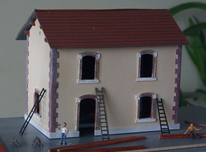

La construction a un peu progressé, puisque le toit (en Redutex) est maintenant en place.
Le bâtiment est maintenant hors eau, mais toutes les finitions sont encore à faire. En particulier coté cour, un escalier extérieur qui permet au chef de gare d'accèder à son logement, situé au premier étage de la gare.

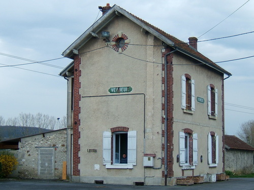

Du coté de VERNEUIL.
Le CBR traversait Verneuil du Nord vers le Sud, et contournait le centre village par l'Est. C'est l'actuelle rue du CBR. La gare était juste au Sud, à la sortie du village, en direction de Montmirail. Mais comme Verneuil s'étire vers le Nord à flanc de coteau, le CBR avait aménagé une petite halte au beau milieu des vignes.
La gare existe toujours, c'est un bâtiment communal.
Photo p. Chevalier.

Comment as tu fait ton modèle maître d'encadrement de fenêtre ?

Pour répondre à Mikado, le modèle maître des entourages de fenêtres en brique est constitué à partir de pièces issues de la référence 41 615 de Auhagen, intitulée "Fensterbögen und Fenster". Les murs sont découpés dans une carte plastique de 2 mm d'épaisseur, achetée sur Internet à un fournisseur australien. C'est du solide, mais en contrepartie la coupe des ouvertures s'avère asez délicate. Les chaînages d'angles en briques sont découpés dans des feuilles plastiques de marque Plastruct fournis par La Mouette (Merci Gilles). J'ai rencontré des difficultés pour coller cette matière dans les angles du bâtiment, car le plastique a tendance à revenir à sa forme plate initiale (mémoire du matériau ?). En prévision de cette maquette de gare, j'avais acheté sur Internet des chaînages d'angles Decapod en photodécoupe, un très beau produit, mais qui ne convient pas à cause du nombre de briques insuffisant pour cette réalisation. Je leur trouverai bien un autre emploi... Les peintures sont des acryliques de Pébéo ou Liquitex, que je trouve sur place à Papeete, dans un magasin de fournitures pour les loisirs. Il n'y a toujours pas de magasin de modélisme en Polynésie... Pourtant, sur le forum d'en face, j'ai trouvé un autre modéliste ferroviaire qui demeure à la presqu'île de Tahiti.
