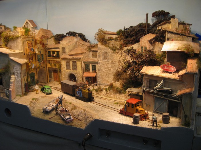

j'ai photographié un petit réseau en Oe ... avec une fabrique d'huile d'olive, à l'expo de Malines ! ;)
