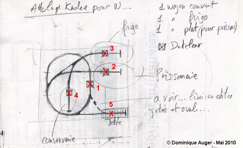

voici une premiere esquisse crayonnée lors d'une insomnie :C6
- une boucle pour faire tourner
- 4 voies en impasse pour manoeuvrer
- 5 deteleurs à aimant ou electro-aimant a definir
- voie Egger-Bahn (rayon 140) et aiguilles Roco Feldbahn 32401 et 403 pour ne pas etre emm**** par les prises de courant :rod_siflet
pour les attelages, je vais tester en fait 3 possibilitées:
- les greenwich couplers que j'ai decouvert grace à Yves #B6
- et 2 types de MTL: ceux prevus pour le N, et aussi ceux prevus pour le Z (ref 905) plus petits et achetés sur un site d'encheres pour une poignées de cerises 8-)
j'ai deja digitalisé une premiere machine EB, le diesel n°4, avec un decodeur CTElektronic DCX75: ca change la vie de voir cette machine rouler au pas, et meme encore plus lentement :ipb-251 j'en ai deja parle ici >>> http://www.passion-metrique.net/forums/viewtopic.php?f=11&t=5033&p=172544#p172544
pour la circulation sur le reseau, le principe est le suivant: la machine part de la jetée 5 avec un wagon plat et des caisses de poissons dechargés d'un bateau, fait les 3/4 de la boucle, detelle le plat sur le detelleur 1, reprend le plat par l'autre cote en faisant le tour et le pousse jusqu'au detelleur 2 (poissonnerie) ou elle le laisse... puis elle part chc le couvert en 3 (frigo) pour l'amener de nouveau en 1, dettelage, tour du circuit, reprise de l'autre cote, et depose en 4 (conserverie)... la circulation se finie avec la reprise du couvert a la conserverie en 4 pour aller a la jetée en 5 pour charger le bateau :rod_siflet
c'est une circulation tres axée sur les manoeuvres, et je me demande si cela ne sera pas lassant apres qlq heures de jeux :rod_siflet

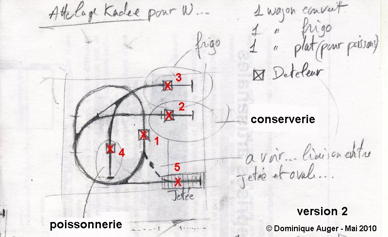

il y a une autre solution plus simple, en changeant l'implantation de 2 batiments (poissonnerie et conserverie), ce qui donnerait moins de manoeuvres et serait peut etre aussi plus logique pour l'implantation des batiments: conserverie et frigo cote-a-cote, puisque construit apres la poissonnerie plus ancienne :B3
dans cette version 2, la machine part tjr de la jetée 5 avec son plat, refoule presque jusqu'au frigo en 3, puis vers la poissonnerie en 4 ou elle detelle...elle vient ensuite recuperer le couvert au frigo en 3 et l'emmene a la conserverie en 2... pour finir, la machine reprend le couvert en 2 ou 3, emmene celui-ci en 1, detelle, fait le tour du circuit pour le reprendre et le deposer en 5 sur la jetée #B5
voila ou j'en suis de mes reflexions, et n'hesitez pas a me dire ce que vous en pensez, ce qui vous semble judicieux, pas terrible, etc... :mrgreen: :mrgreen:
j'ai par exemple pensé à une liaison entre le deteleur 1 et la jetée 5... est-ce vraiment utile ??
amicalement a tous :maitre:

Dominique,
je voulais te répondre au sujet des attelages sur ton autre post, mais bon....effectivement tu peux utiliser les MTL pour le Z qui se verront moins et ont les mêmes possibilités que ceux en N. par contre au niveau du dételage, les aimants de la marque restent toujours un peu aléatoires . ce n'est pas du 100 % (je m'en aperçoit sur mon réseau en N... :? ). La solution serait, peut-être, d'utiliser les gros aimants que l'on fixe sous la voie, car ils sont beaucoup plus puissants. Problème, l'encombrement et pour un réseau en HOe comme le tien ça risque d'être un peu compliqué à installer....
Bernard.

Messagepar augerd » 16 05 2010 à 20:19
Galloping Goose a écrit:Dominique,
pas de soucis Bernard, je suis a la rechc d'infos a ce sujet, car je n'ai pas encore teste aucun de ces attelages ;)
plus que des aimants permanents, je pencherais plus pour des electro pour une simple question de precaution et de ne pas avoir de detellages intempestifs :C6
de toute facon, il va falloir que je test differents ensembles, leur fiabilité, etc... et vu la legereté des wagons, je risque d'avoir des surprises genre un retournement de wagon lors de lamise en route d'un deteleur H6 :rod_mdr2
bref, je vais pouvoir m'amuser qlq temps avant de trouver qlq choses de fiable :B3 8-)
Dominique :maitre:

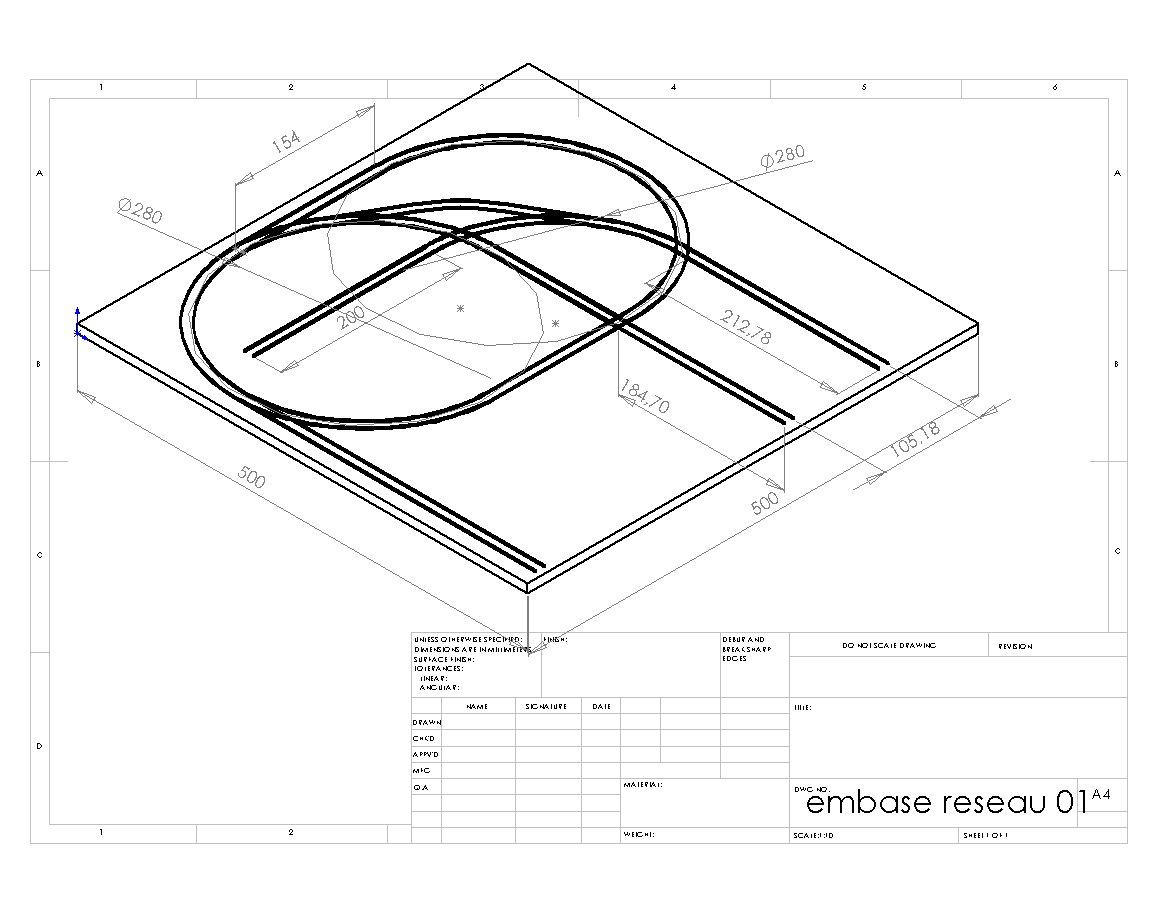

pour en revenir a ce futur reseau, un p'tit dessin vite fait de la plateforme...
les principales dimensions y sont, y'a plus qu'a placer differents batiments :B3
Dominique :ipb-251

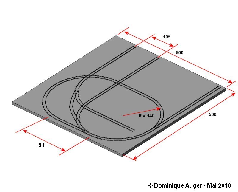

Messagepar augerd » 16 05 2010 à 22:47
et un plan un peu moins light :mrgreen:
Dominique ;)

Messagepar AMIFER » 16 05 2010 à 23:22
Pour le Relco, c'était avant le Roulnet et il n'était pas embarqué dans les machines mais installé entre le transfo et la voie.
Sinon pour le plan, il y a de quoi s'amuser. Sympa dans une expo. Même esprit que les petits réseaux anglais. Peu de mètres, mais des manoeuvres à n'en plus finir qui captent l'attention du public comme un bon jeu de société.
Bonne continuation! #B5

Messagepar Dodo » 16 05 2010 à 23:55
pour complete le plan de voie :idea
je rajouterai une petite voie pour la remise en tete de la machine sans devoir faire obligatoirement le tour de la boucle pour y arrive :fou ca augmente encore le nombre de manoeuvres
