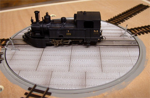

Voici le mail que j'ai reçu de mon ami concernant la plaque tournante de filisur :
La plaque de Filisur fait 15 m, soit au 1/87° : 172 mm.
Les plaques que l'on trouve aussi bien à Davos que sur la ligne de la Bernina (pour retourner le chasse-neige vapeur) sont aussi de 15m
Ci-joint une photo de la plaque produite par Hapo. C'est la plaque que j'ai pour le moment, mais il semblerai qu'elle ne soit pas trop fiable.....
qu'en pensez vous ?? Y'a t-il une alternative à ce soucis !

Messagepar malletslm » 20 03 2010 à 16:26
À propos, on trouve des ponts tournants RhB de 13 et 15 m sur le site du spécialiste suisse du H0m "haut de gamme" Modellbau Atelier PIROVINO. Le pont de 15 m est indiqué comme conforme pour la gare de Filisur...
Mais s'agit-il du modèle Hapo, ou bien d'un produit encore plus beau :maitre: ... et plus cher ?
http://www.mbapiro.ch/produkte_detail.php?content_id=10&produkt_id=135
Photo tirée du site Pirovino:
