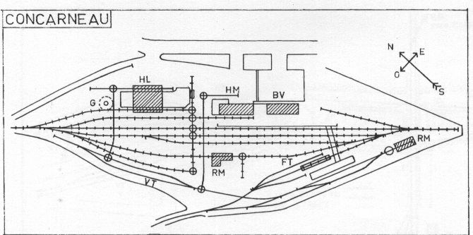

J'ai quelques exemples de "double terminus" VN/VM sur la revue CFRU n°175 sur des CFD Finistère : Brest (terminus double voie, gros morceau),
Concarneau, avec une belle tranversale de VM perpendiculaire à la VN, et, à droite une fosse pour permettre le passage de wagons sur trucks :

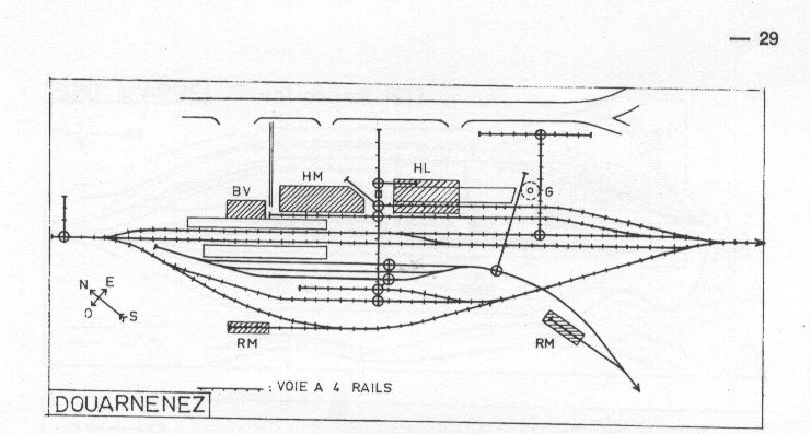

Douarnenez, avec une transersale à 4 rails, et les voies métriques "enchâssée" dans le faisceau VN :

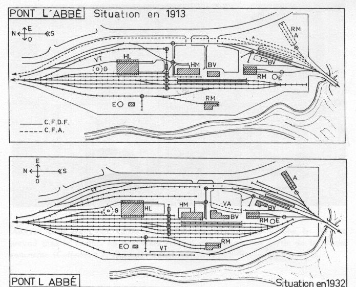

Pont-l'Abbé, là la VN arrive de la gauche, et la VM part sur la droite :
