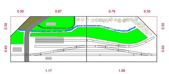

le plan :

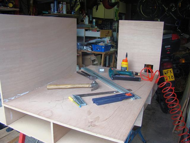

Fabrication de la menuiserie :

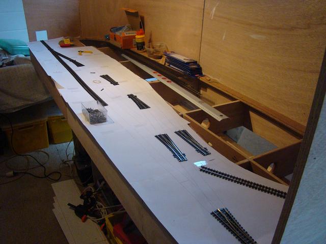

Tirage du plan à l'échelle pour faciliter la pose des voires :
Grosso modo, voilà où j'en étais il y a quelques mois.
Aujourd'hui et demain, pose de la voie, perçage des trous pour les alimentations et brasure des fils sur les rails.

Messagepar Zébu » 13 09 2009 à 21:48
Pas de photos ce soir, pas présentable. Et puis, la pièce est trop sombre à cette heure.
Les brasures sont terminées.
Il reste à forer les trous de passage des commandes blue machin et je ferai les premiers essais de roulement.
Pfiou ! Duraille de braser tous ces fils sur les rails et les pointes de coeur ! Mais c'est fait.

Donc, si j'ai bien compris Zébu augmente le profondeur des modules FDEM pour pouvoir mieux intégrer le fond du décor. Bonne idée, mais alors comment se fera le retour des trains par l'arrière du module ?
Sinon, la gare a un plan de voie intèressant, permettant déjà de belles manoeuvres.

YVES a écrit:Donc, si j'ai bien compris Zébu augmente le profondeur des modules FDEM pour pouvoir mieux intégrer le fond du décor. Bonne idée, mais alors comment se fera le retour des trains par l'arrière du module ?
Sur le plan, les deux triangles sur les côtés à l'arrière ne sont pas coupés. D'où aucun souci pour se raccorder aux modules FDEM.
Le retour se fera sur un support amovible.
