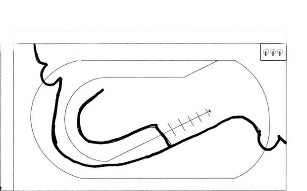

bien !! faire un réseau Hoe qui prend pas de place !! comment fait on ?? ben, on commence par un plan ! j'avais déjà les planches , un aiguillage et de la voie ! je voulais reproduire une petite carrière, avec un ovale et une voie de garage se dirigeant vers un débarcadère, pour amener les wagonnets au dessus du camion à charger ! tout un programme ! une soirée pour le plan ! après plusieurs ébauches, je me suis arreté à celui ci :
scoot plan reseau.jpg (32.12 Kio) Vu 4833 fois
le cercle extérieur fait 40 cm de diamètre et l'intérieur 25cm ainsi, les voies ne se chevauchent pas ( ça limite les rampes) mas bon, pour égayer un peu, la voie arrière est en contrebas et cachée par un tunnel ( ah ! les tunnels !) :H2
ce qui est amusant, c'est que j'ai dessiné le plan avec une aiguille déviation droite et quand j'ai ouvert la boite , c'était une déviation vers la gauche ! bof ! suffit d'inverser le plan !

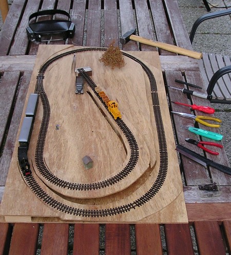

Messagepar pelican » 20 07 2006 à 09:12
maintenant que le plan est tracé, il suffit de le reporter sur le réseau !!
d'abord, je trace les lignes droites, ensuite, pour ne pas utiliser de compas ( je l'ai pas retrouvé ! C6 ) je définis le centre des cercles de voie et à l'aide d'une latte, je reporte une multitude de petits points correspondant au cercle ! il suffit de jouer du marqueur entre les points et l'on a des courbes tout a fait acceptable ! bien vérifier avec l'aide de votre wagon ayant le gabarit le plus généreux si tout se passe bien ! avec un crayon, définir les tracés à scier ! ça prend forme !

Messagepar pelican » 22 07 2006 à 09:39
comme tout le monde suit avec enthousiasme, je continue !!
bon ! on a un beau tracé sur une planche !! faut découper ! comment ?? à la scie sauteuse, avec une très fine lame ! et avec une foreuse, et une mèche a bois ( la caravane passe !) d'un diamètre correspondant à la largeur de la lame ! je commence par ce qui est facile à découper, c'est à dire les tracés qui aboutissent sur le bord du réseau et je termine par les plus compliqués, ceux qui sont en plein milieu de la planche ! on fore un trou à une intersection ou un angle, et on peut attaquer avec le scie ! en 1/2 heure, tout était scié ! bien ébavurer ensuite, avec du papier de verre ou une petite ponceuse !
