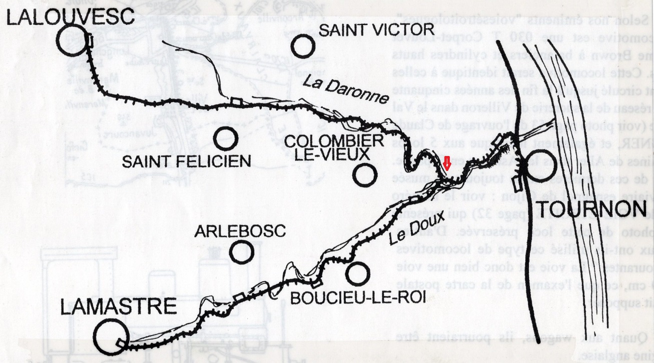

La dite ligne se serait détachée de celle de Tournon/Lamastre au confluent du Doux & de la Daronne après la halte du barrage de Clauzel. Pour s'engouffrer
ensuite, dans les gorges de cette rivière. Ces gorges sont pratiquement identiques de celles du Doux, à quelques exceptions près. (voir plans).

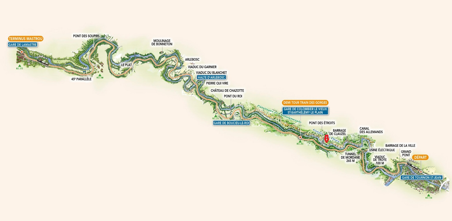

Le plan réel de la ligne Tournon/Lamastre & la flèche rouge qui indique ou se détâche la ligne vers Lalouvesc.

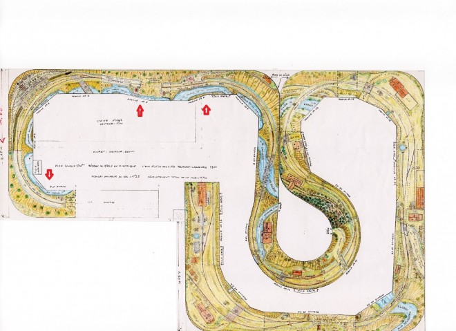

Le plan de l'ancien réseau en O métrique commencé & non terminé pour cause du passage à l'euro ou les prix se sont envolés.
Celui-ci aurait eu un développé total de 23 mètres pratiquement 1 km à l'échelle du 1/43,5. C'est vrai que celui-ci m'aurait bouffé
une bonne partie du sous-sol, & mon épouse était pas trop d'accord. Les trois modules signalés par les flèches, c'est ceux que des membres
du G.E.M.M.E me les ont rachetés. Le premier module d'angle à la sortie de la coulisse, avait une longueur totale de 1,75 m x 0,72 m sur sa partie
la plus profonde. Aux extrèmitées celles-ci étaient de 0,45 m.
Le deuxième module du viaduc de la Cula = 1,00 m x 0,45 m; le troisième module de la halte de St-Sorny longueur 1,00 m x 0,45 m.

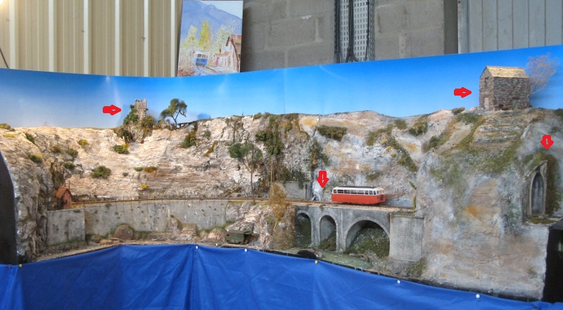

Grand module d'angle & petit module droit. De gauche à droite : Château du Cheynet, viaduc de la Cula, ferme ardéchoise, & court tunnel du Reposoir.

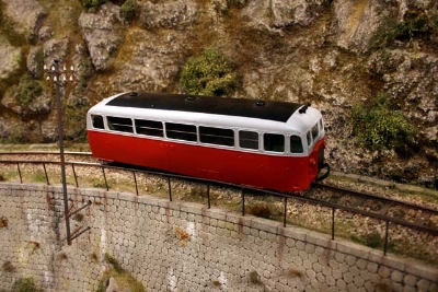

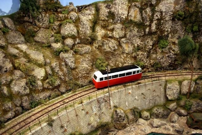

De-Dion dans les gorges de la Daronne, re montant vers Lalouvesc le terminus de la ligne.
De-Dion sortant du court tunnel du Reposoir.
De-Dion sortant du tunnel de Serre du Puy (coulisse générale du réseau & son embranchement).
Ruines du Château du Cheynet.

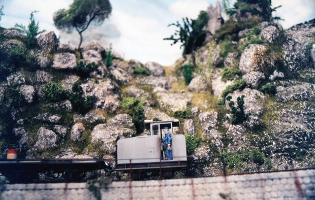

Train des travaux de l'entretient de la voie, descendant de Lalouvesc (locotracteur Pétolat & wagon plat de chez Loco-Diffusion).
