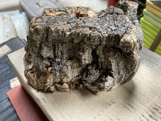

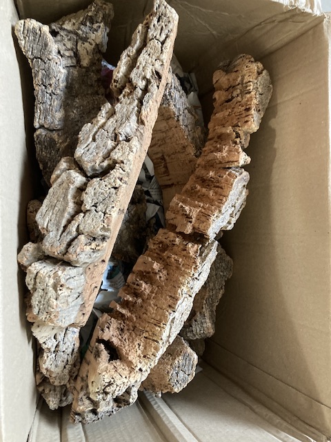

J'ai décidé de faire une tentative : un rocher a partir d'écorce de liège, de colle a bois et de peinture diverses
D'abord, de l'écorce: achetée sur photos en seconde main pour avoir des formes bien intéressantes
De la colle a bois, j'ai pris de la rapide trouvée en magasin déstockage, une bombe d'apprêt noir et quelques pots de peinture grise en différentes nuances: des testeurs mur/bois/radiateurs trouvés chez Emmaüs

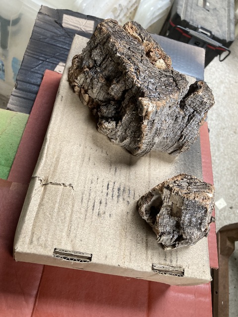

Découpe et assemblage des gros morceaux, les trous sont comblés avec des morceaux lors d'une seconde phase de collage
Un peu de séchage et après, ca sera peinture

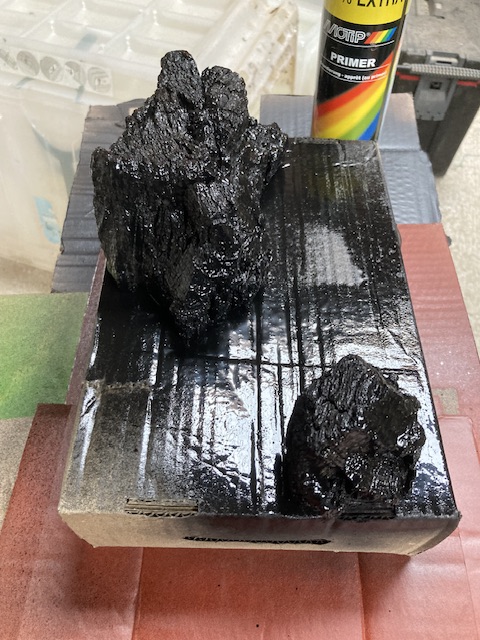

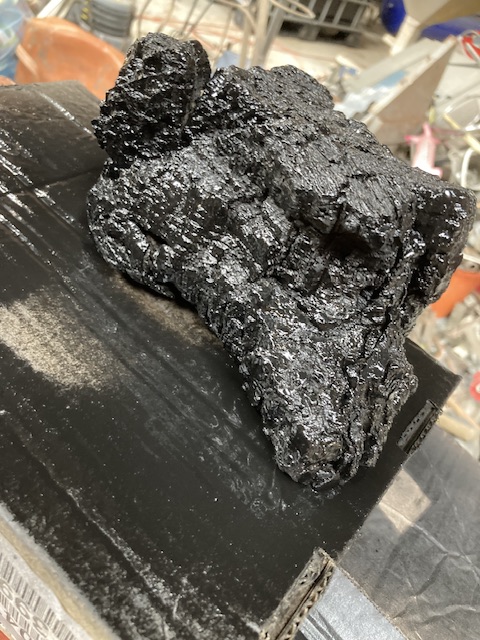

D'abord la peinture :mrgreen:
En commençant par une bonne couche de noir en apprêt

tu vas représenter une mine de charbon ??? :rod_siflet

Messagepar JJB » 06 01 2024 à 19:10
Perso, je trouve qu'ils étaient pas mal au démarrage, pourquoi avoir mis autant de noir, une petite patine de surface aurait suffis :F9

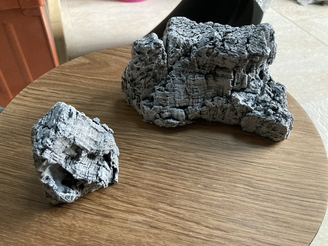

Messagepar Brico HOe » 06 01 2024 à 19:16

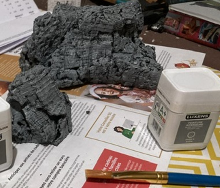

J'aimais bien aussi comme a l'origine mais par endroit ça faisait vraiment bouchon de liège et on voyait l'assemblage : là le noir n'est que la sous couche : je vais empiler les couches de gris, gris beige et gris marron (les 5 pots au dessus) en brossage a sec #B5
Le but est d'uniformiser pour que ça ressemble a un truc fait d'une seule pièce :mrgreen:
Première couche partout en gris moyen:

pelican a écrit:tu vas représenter une mine de charbon ??? :rod_siflet
Abran m'a dit la même chose :F9 vous vous êtes concerté ? :rod_mdr2

Messagepar Storm » 06 01 2024 à 19:18
Ou tu laisses comme ça et tu dis que c'est une falaise bretonne après naufrage d'un pétrolier :prrrt:
Ca rend très bien même sans peinture je trouve :B3

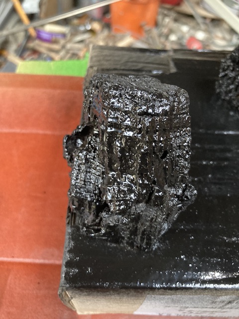

Messagepar Brico HOe » 06 01 2024 à 19:23
J'aurais dû faire des photos plus détaillées au niveau des assemblages

Messagepar didier28 » 06 01 2024 à 21:01
Bon alors la suite arrive pour voir si ton bouler de charbon devient un beau rocher :ipb-279

Messagepar pelican » 07 01 2024 à 09:59
Pas du tout .. :rod_mdr2
Bon, avec la couche de gris, ça va déjà mieux :ok

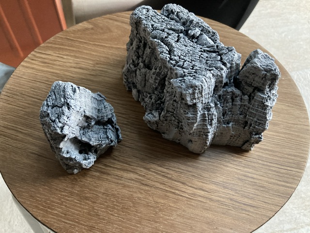

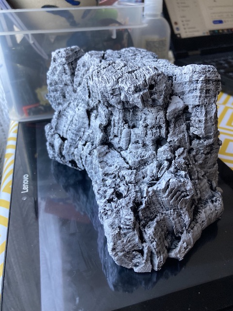

Messagepar Brico HOe » 07 01 2024 à 21:30
Et avec 5 couches de gris différents superposés ? #B5
Reste a mettre un peu de verdure et de patine :mrgreen:

Messagepar pelican » 08 01 2024 à 10:17
:ok
Tu devrais placer un véhicule ou un personnage à côté, pour se rendre compte de l'échelle !

Messagepar didier28 » 08 01 2024 à 11:55
Le rendue est pas mal mais je jouerait avec du brossage blanc a sec et des jus noir pour jouer avec les lumière et donnée plus de relief
