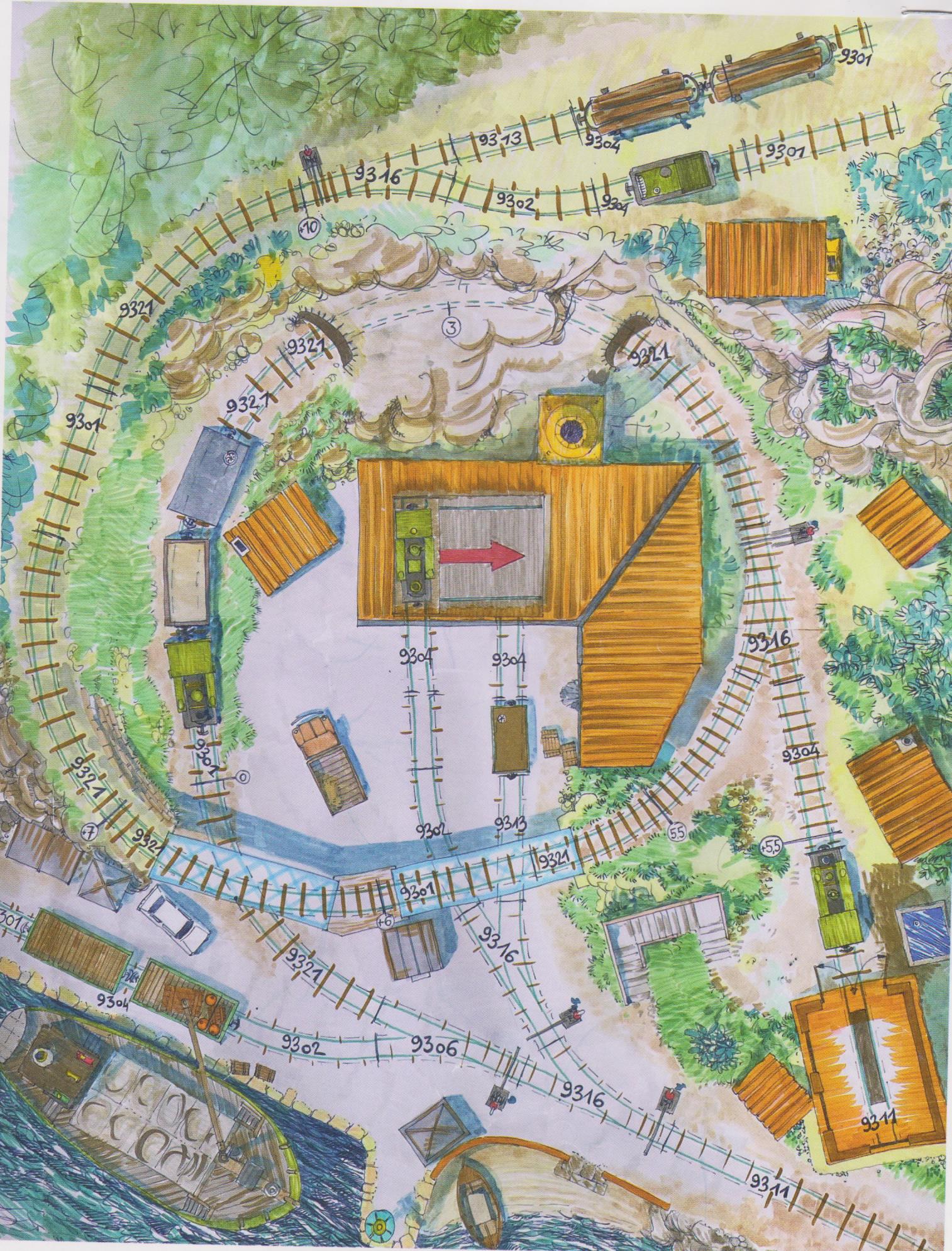

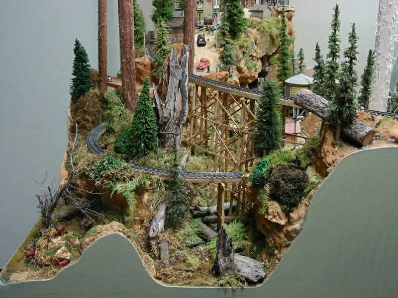

Je suis un fan de Mario Rapinett, modéliste talentueux et innovant, et je m'étais juré de réaliser un jour un petit réseau sur le principe de son Meyers Creek. La disparition récente de ce modéliste a précipité mon envie de lui rendre un bien modeste hommage. Ça, et la parution dans un récent Voie Libre d'un projet de François Fontana sur un réseau forestier dans la même démarche: un réseau relativement simple, de taille modeste et laissant la part belle au décor. C'est exactement ce qu'il me fallait! j'ai donc essayé de faire un "mix" de tout ces éléments et de réaliser ma version de ce réseau. Tout d'abord une petite photo du réseau du regretté Mario Rapinett (admirez la qualité de la végetation...)
Et le plan trouvé dans Voie Libre:

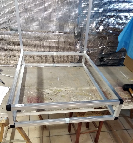

Comme j'avais pas mal de matériel de dépose à cette échelle que ce soit en bâtiments, voies et matériel de décor, la construction a été plus rapide que prévue....le plan de départ a été légèrement modifié en fonction du matériel et des aiguillages dont je disposais et en plus je ne suis pas "fan" des ponts transbordeurs (surtout à l'intérieur d'un bâtiment, source obligatoire de déraillements et autres complic :C1 ). Donc, j'ai supprimé cet élément et rajouté une voie "de passage" en hauteur comme sur le réseau de Mario, voie que l'on pourrait imaginer rejoindre les installations du bas. Je trouvais l'idée très interessante, car cela donnerait un peu plus de hauteur à ce petit réseau (dimensions: 90 cm x 60 cm).
Voici donc la structure de base réalisée à base de profilés en alu. Bon, je sais, tout cela à un coût supérieur à une structure "classique" en bois mais, d'une part, on y gagne en légèreté, et d'autre part pour un réseau de taille modeste comme celui-ci je pense qu'on peut faire l'effort....
Structure1 réduit.jpg (163.38 Kio) Vu 2840 fois

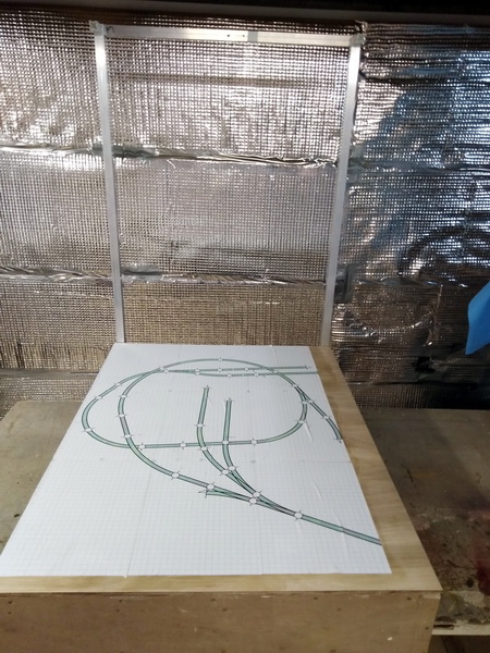

Pour le reste, comme sur mes petits réseaux précédents, le plan a été réalisé avec Anyrail, puis imprimé à l'échelle 1 et collé directement sur le CP de base:

Messagepar Storm » 05 02 2023 à 13:26
Salut Bernard :F5
Ca vient d'où tes profilés d'alu pour la structure?

Messagepar Galloping Goose » 05 02 2023 à 13:51
Salut Pascal,
Je trouve ça dans des GSB (sur Clermont, j'en ai trouvé chez Leroy-Merlin et Bricomarché) malheureusement, si on trouve facilement les profilés, pour les éléments genre coins et angles c'est de plus en plus compliqué...du coup j'ai fouiné un peu sur le net et j'ai trouvé LE revendeur Français qui commercialise ces produits:
https://www.cultureindoor.com/fr-fr/811 ... -modulable
Coup de bol, en plus ils ont un revendeur sur Clermont ce qui m'a évité des frais de port.... #B5
Comme tu peux le voir sur les photos, comme j'avais pas mal de chutes de ce produit, j'ai "rabouté" avec des des "T" modifiés pour certaines longueurs et franchement, vu comment c'est enfoncé (en force) dans l'alu, ça bronche pas...
Bernard.

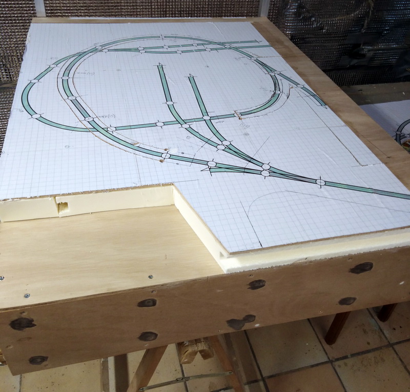

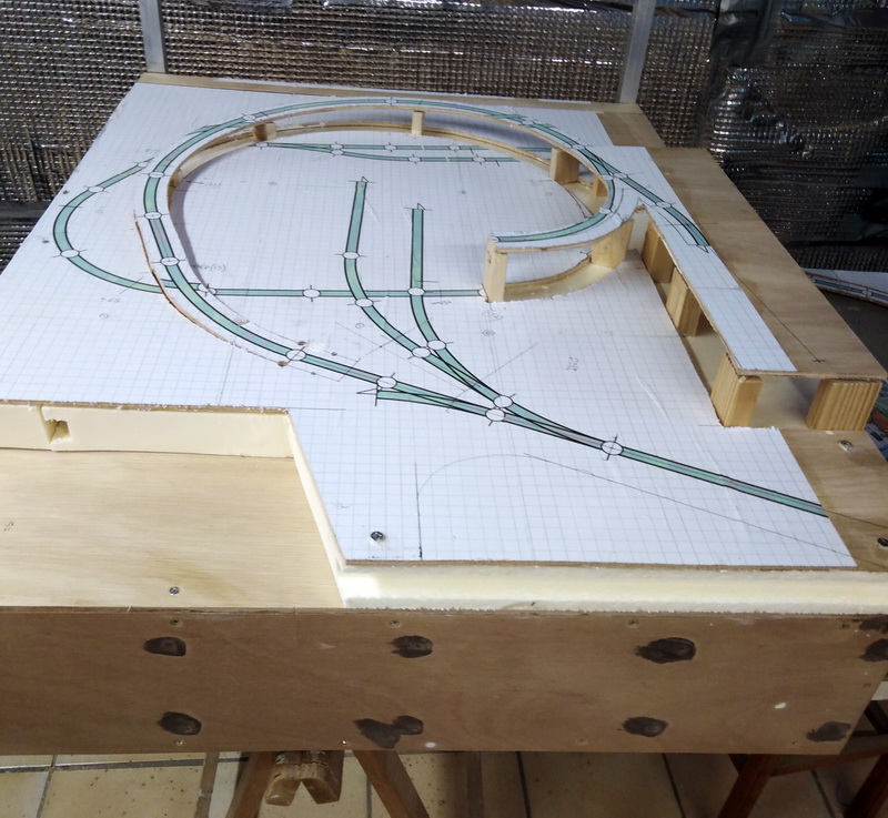

Suite des opérations. Une fois la structure réalisée avec mes profilés d'alu j'ai réalisé, autour, un caisson en CP de 5 mm et de 15 cm de haut pour pouvoir caser toute la "filasse" nécessaire au fonctionnement. Le niveau 0 représente le niveau de l'eau. Le niveau réel de la voie est donc à + 5 représenté par une épaisseur de polystyrène extrudé. La planche du dessus est donc utilisée aussi pour réaliser les premières pentes du réseau.
