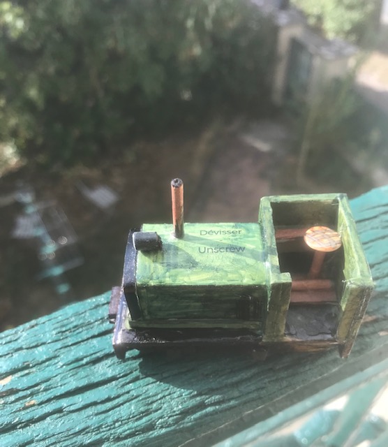

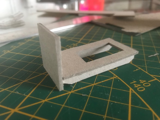

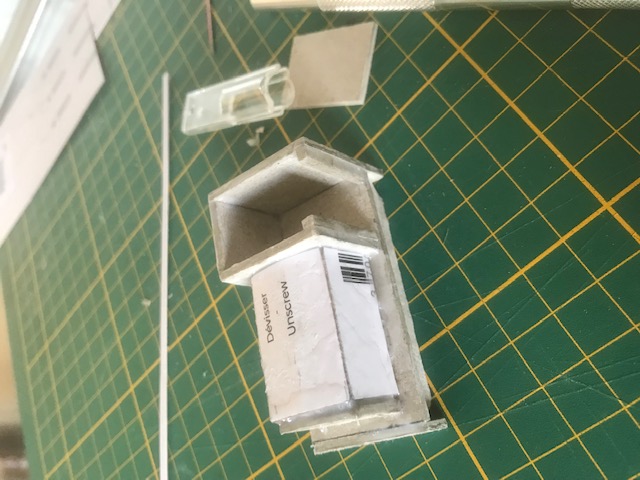

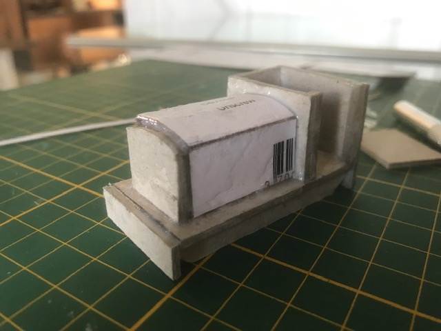

Le Locotracteur

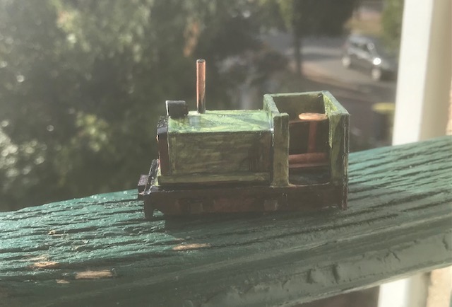

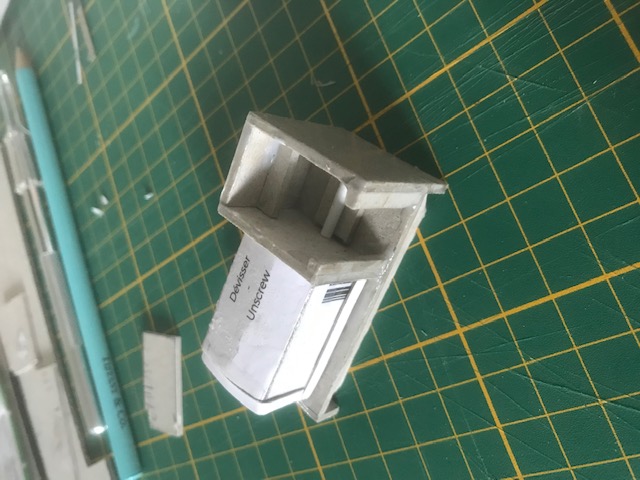

Sans dessins n’y esquisses, découpe dans du carton de 2mm.
Je pars à l’aveugle.
Juste une petite idée des proportions et de l’échelle.

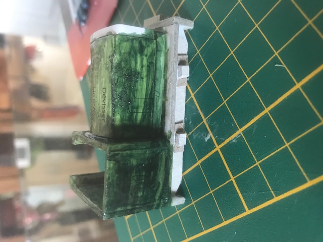

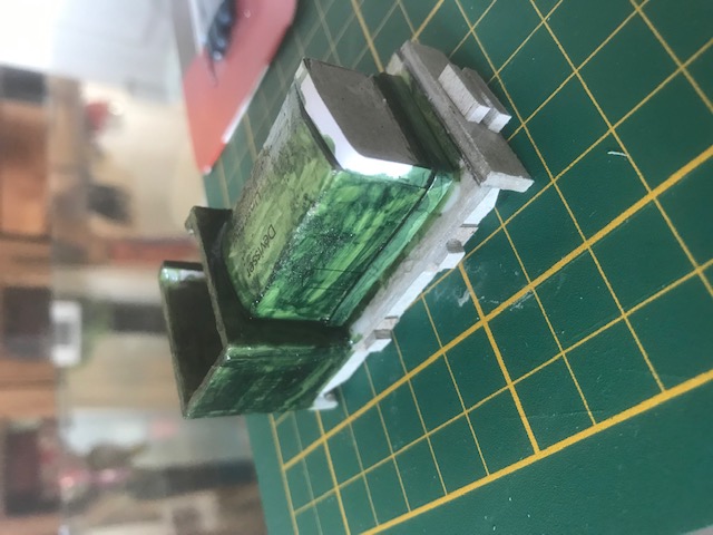

Mise en couleur.
Là, ce n’est pas cool.
Mais j’insiste et repasse et repasse plusieurs couches.
Ca le fait vraiment pas, mais je n’ai pas le choix.

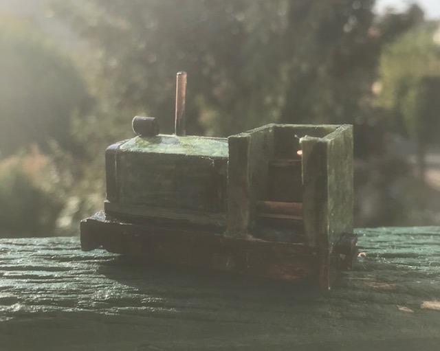

La machine avec ses roues (découpes de quatre rond avec la « trouilloteuse » du gamin)
Une punaise pour le siège, un coton tige pour le pot d’échappement et un bout de gaine électrique pour le phare.

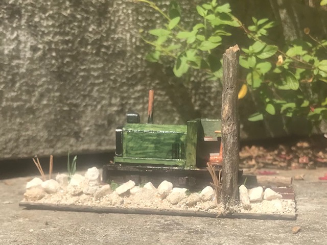

Le diorama.

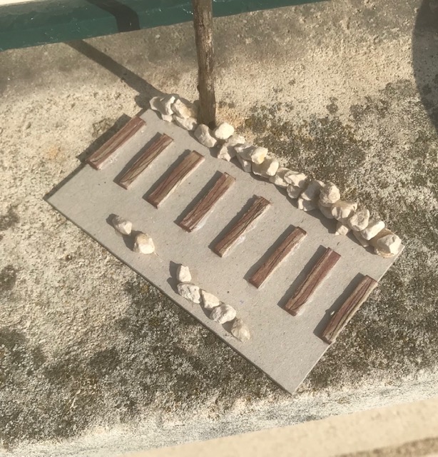

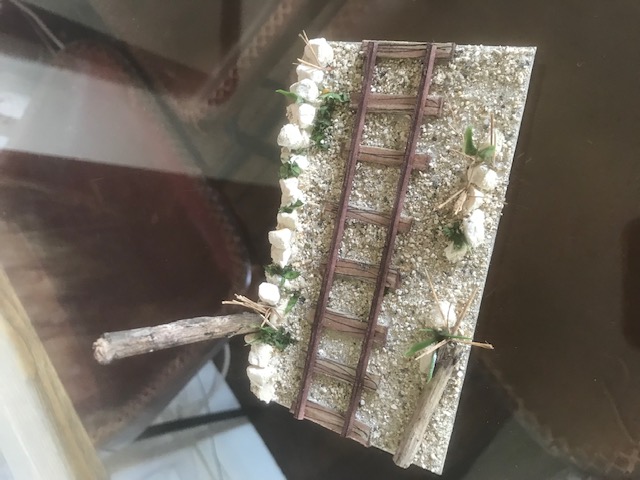

Découpe d’un bout de carton au pif.

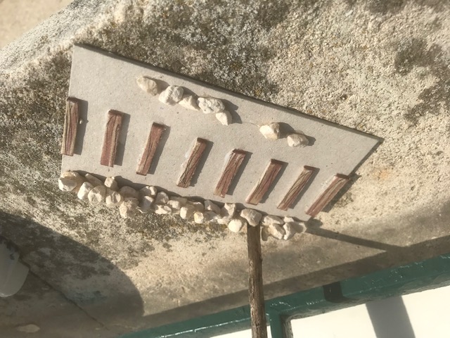

Découpes des traverses carton
Découpe des rails carton

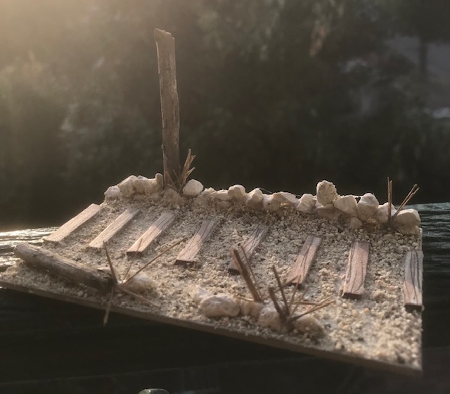

Ramassage au bord du chemin de cailloux et petits bois.

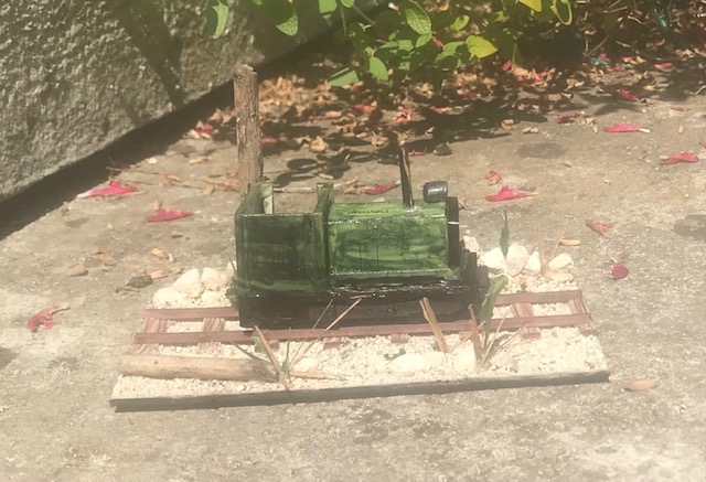

Ah oui, l’herbe c’est du persil frais haché et passé au micro-ondes.

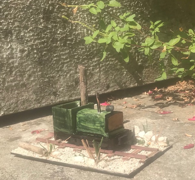

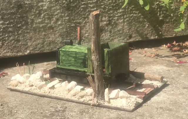

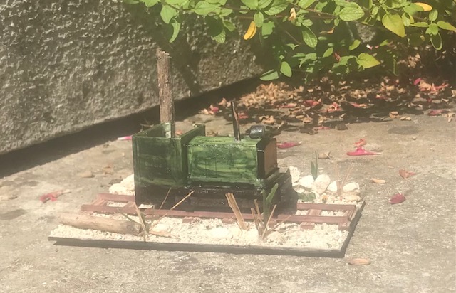

Le Toutencarton fini.
En fait, trois jours pour réaliser ce petit dio, mais avec de travail effectif que de 5h00 au total.
Je me suis bien amusé.

Messagepar Patrick ze rabbit Deludin » 01 09 2022 à 18:15
J'utilise pas mal le carton, et pas que pour les maquettes (maisons).
Pour le solidifier et pouvoir éventuellement en poncer la surface, tu imbibes copieusement de cyano pas chère.
Une fois poncé, le rendu est identique au plastique.
Ça l'imperméabilise, aussi. Donc ça permet de peindre comme une surface en plastique.
Sinon, un coup d'apprêt (avant) Gesso en bombe, qui évite les coups de pinceau apparents.
Attention, même avec du 2 mm et pour des grandes surfaces, il vaut mieux bomber les 2 côtés pour éviter l'effet bilame (cintrage du carton).
En fait, tu as intérêt à bomber ton carton sur une surface généreuse et tu découpes tes pièces dedans ensuite.

Messagepar pelican » 02 09 2022 à 12:36
Super :ok
Tu es sur la bonne voie :rod_mdr2
La base est très intéressante, le locotracteur aussi, mais sa peinture mériterait d'être un peu mieux réalisée !! ;)
