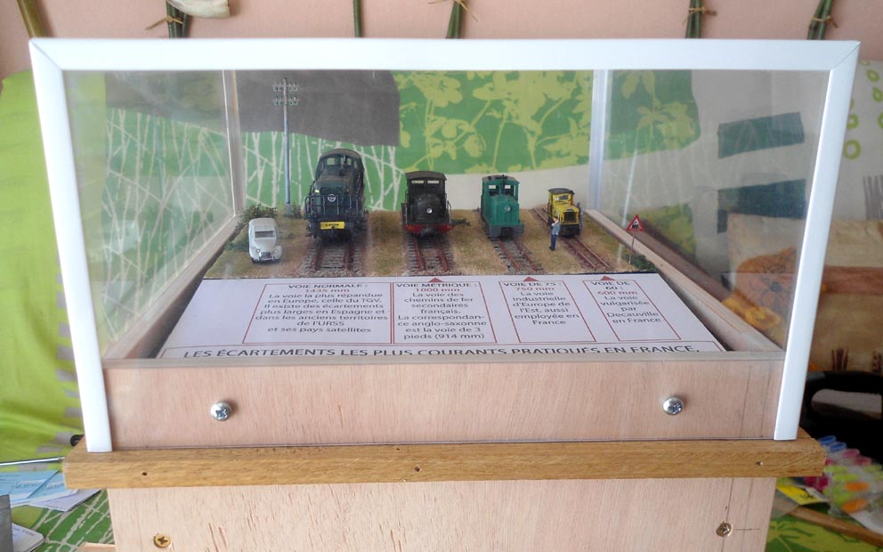

Voici un comparatif présenté dans les expos pour expliquer les différents écartements courants en H0 :
On voit bien que le locotracteur Roco (2e à partir de la droite) se rapproche plus du métrique, à sa gauche, que de la voie de 60, à droite.
Ce qui fait dire aux visiteurs que "nan #B8 , l'engin de droite, c'est du N".
Ben non, il est à l'échelle, c'est tout...

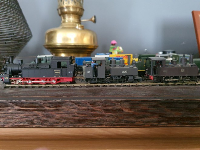

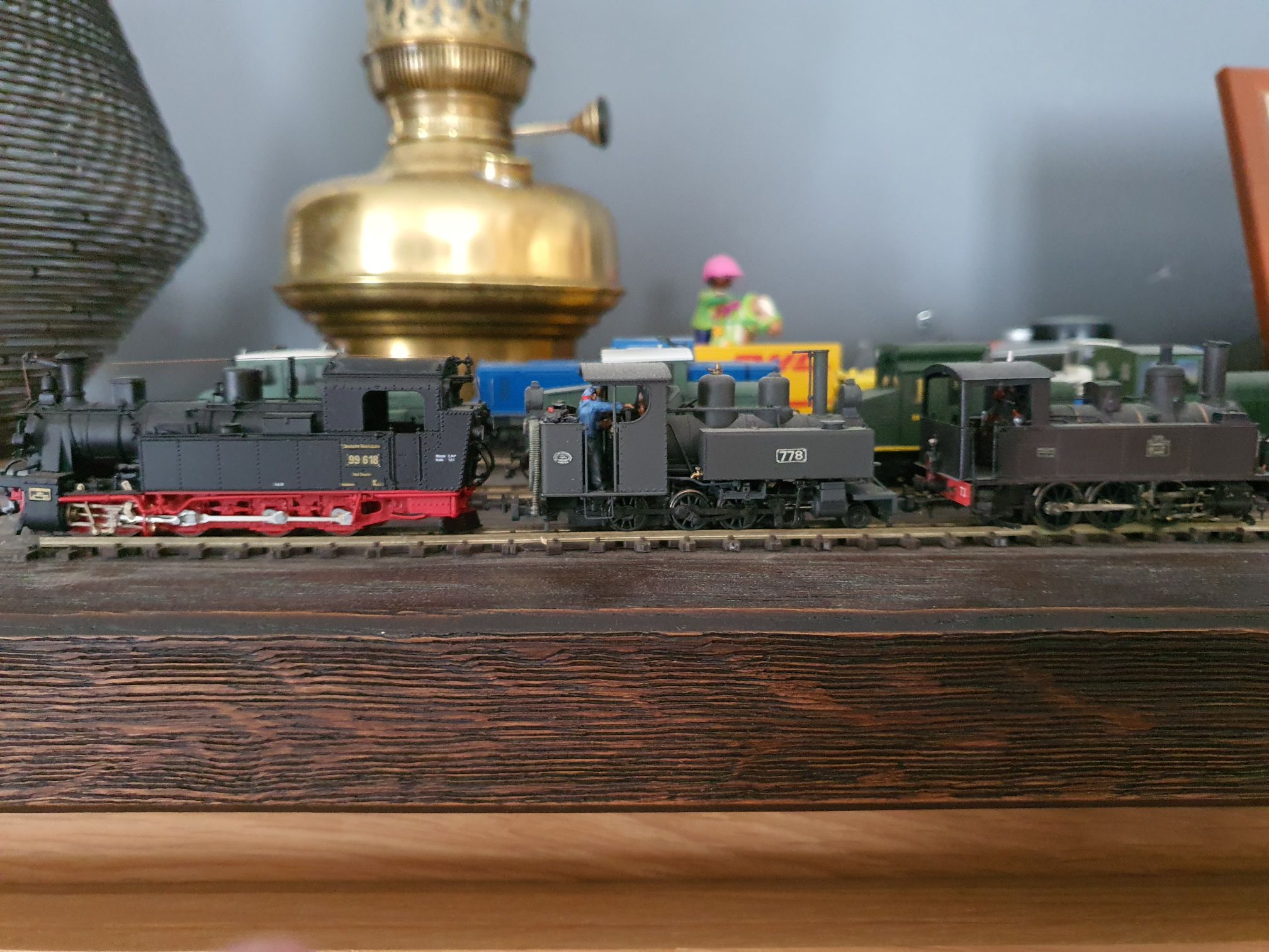

Messagepar Storm » 22 03 2022 à 14:18
Petite illustration pour préciser ce que je voulais dire:
3 vapeurs pouvant rouler sur du 9. De gauche à droite on a:
-une machine (allemande) en voie de 760mm au 1/87e
-une machine (américaine) en voie de 600mm au 1/76e
-une machine (française) en voie métrique au 1/87e
Rien de choquant niveau gabarit, toutes pourraient se retrouver cote à cote dans un dépôt sur un réseau sans que ça ne surprenne le "néophyte" pourtant, échelle différente, écartement réel différent donc aucune raison qu'elles se côtoient sur la même voie. C'est ce que je fais: chacun chez soi. Pas de wagons REE au crochet d'une 030 MinitrainS ou d'une 031 Liliput #B8 Après, chacun fait ce qu'il veut...

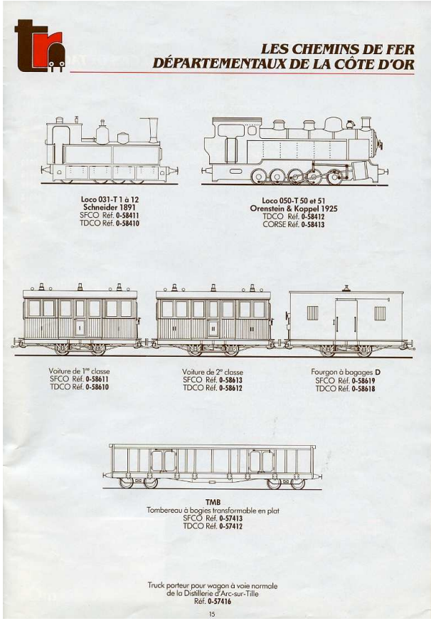

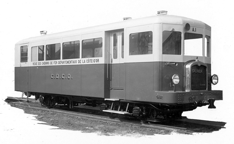

Messagepar Beyer-Garrat » 22 03 2022 à 19:31
Pour en revenir a la question de départ rien en industriel ou commercial sur le CDCO juste une prévision sur ce catalogue "Train Rousseau" il y a 40 ans ! D9
Moi c'est l'autorail Saurer qui me fait de l'oeil :B3
