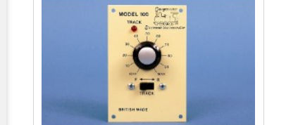

N’importe quel transfo continu.
Depuis un petit moment, je me sers uniquement de platines « continu pur » de Peco.
Je pense que les moteurs apprécient, surtout en marche continue en expo.

Attention quand même avec ces platines Peco souviens toi du petit locotracteur de Pascal le moteur
n'a pas aimé du tout.Verifier la comptabilité avec les moteurs rsf ( can,coreless etc..)
Les matériels Hoe Egger ou MinitrainS fonctionnent généralement sous une tension de 8 a 10 V le Jouef doit délivrer
12 a 14 V donc doucement sur le régulateur :maitre:

Le boitier W jaune "continu pur" de Gaugemaster ne pose aucun problème avec aucun moteur, sauf si tu montes la tension un peu trop haut.
Il existe aussi une version "combi" avec transfo (incluse dans le Train in Box VE )
Je ne peux que recommander ces produits compte tenu de la variété et de la fragilité des moteurs en HOe.
Ne surtout pas utiliser la commande Minitrains avec du Bachmann OO9 à moteur RSF !

J'utilise un petit transfo Roco issu des boites de départ, et ça marche très bien !
Ca existe en Fleischmann ( mais c'est plus facile de taper Roco C7 )

jean-pierre a écrit:N’importe quel transfo continu.
Je me suis trompé, c'est évidemment "Gaugemaster" , les jaunes comme le précise Tonton Tyrphon.
