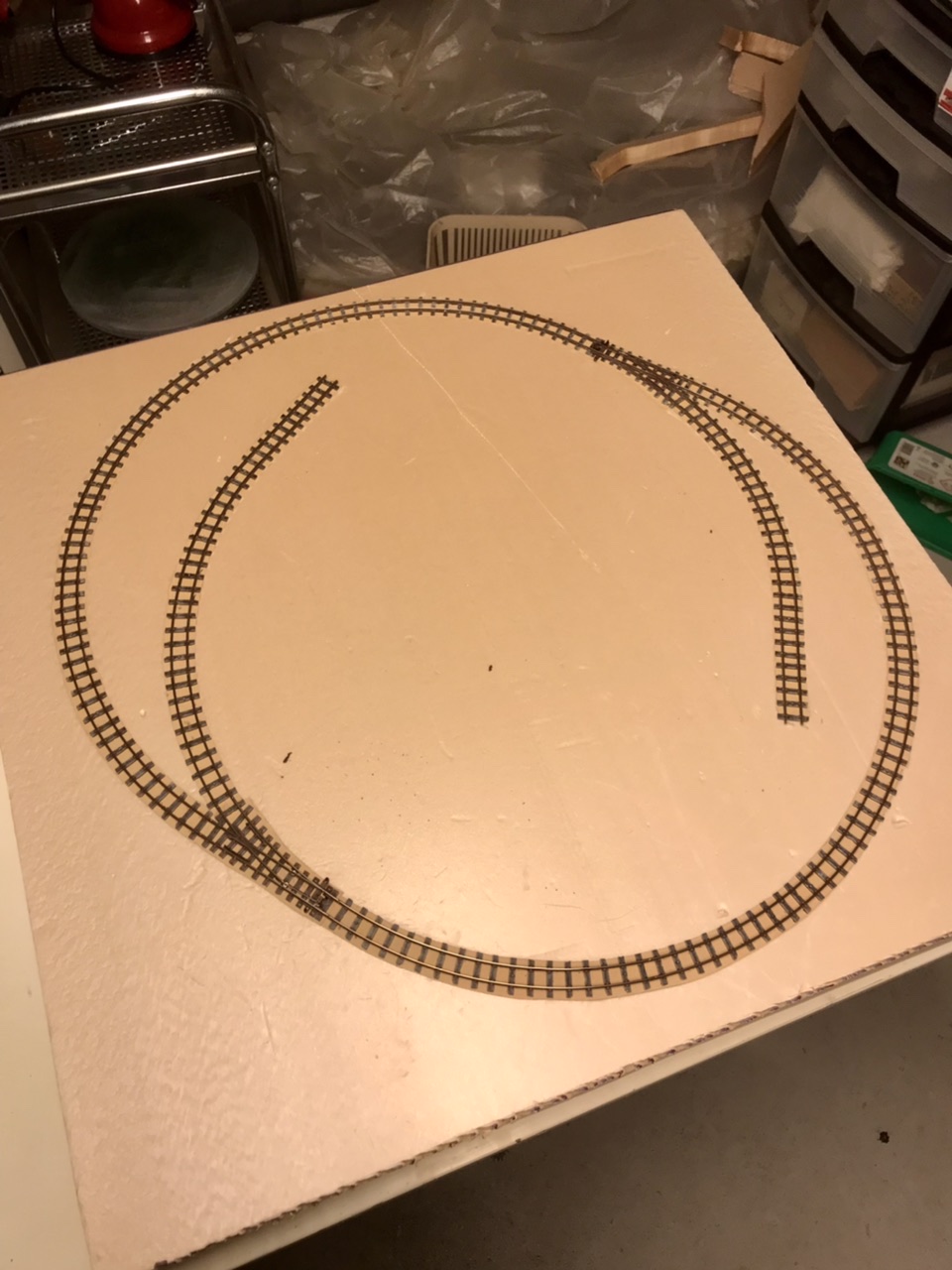

Bonsoir à tous,

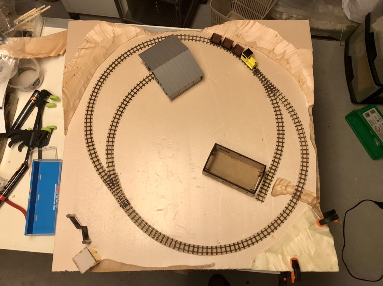

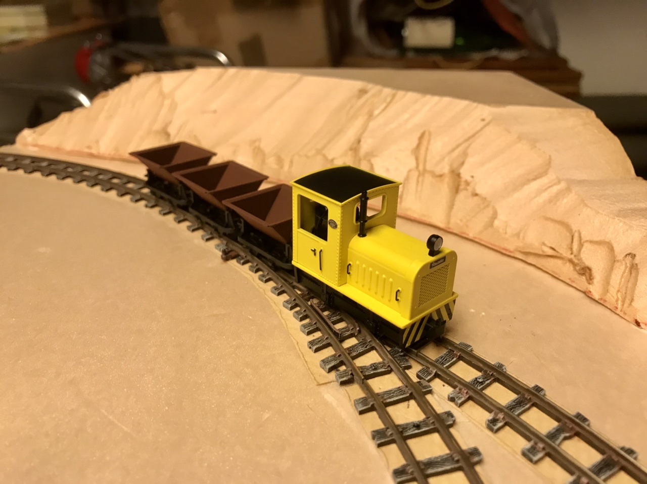

L’idée me trottait dans la tête depuis un moment de réaliser un petit réseau tout simple à l’échelle HOe afin d’y faire circuler du matériel court de style industriel.
J'ai envie que l'on voit au quatre coins de ce bout de réseau et qu'il soit facilement transportable pour être posé tout simplement sur une table.
L’acquisition de la petite 020T Henschel type « Riesa » MinitrainS ainsi que quelques bennes Hudson type « Rugga » de chez Peco a un peu boosté cette envie.
J’avais dans un coin de mon atelier un carré de plaque de polystyrène extrudé de 60cm par 60cm (tiens, tiens…sympa comme dimensions..) et quelques coupons de voie ainsi que deux aiguillages Peco insulfrog HOe donc pas de câblage compliqué. On attaque direct. :siffle:
La lecture d’un article dans la revue britannique Narrow Gauge & Industrial m’a inspiré le plan de voie.
Celle-ci est posée, patinée et testée. On va pouvoir commencer à travailler le décor. :ipb-251

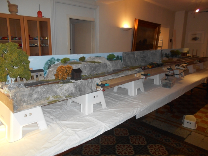

Pour poser la plaque sur une table : tu peux utiliser un petit marche pied Ikéya, pour augmenter la hauteur
c'est ce que je fais maintenant pour mes réseaux en expo ;)

J’avais pensé effectivement à le présenter légèrement en hauteur avec des « caissettes » en plastique. Mais l’idée du marchepieds est bien aussi! #B6

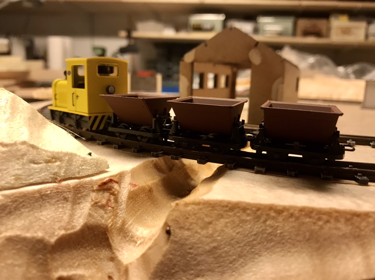

Tout doucement les reliefs prennent forme et sont mis en place sur mon carré de 60x60.
Les collages de ceux-ci sont effectués avec de la colle « ni clous ni vis ».
Les bâtiments que j’ai commencé à monter sont posés histoire d’imaginer un peu comment cela donnera au final. Mais il va y avoir d’autres éléments ajoutés…. ;)
Lorsqu’il sera le moment, ce réseau HOe prendra place dans un petit coffrage en contreplaqué et mdf.

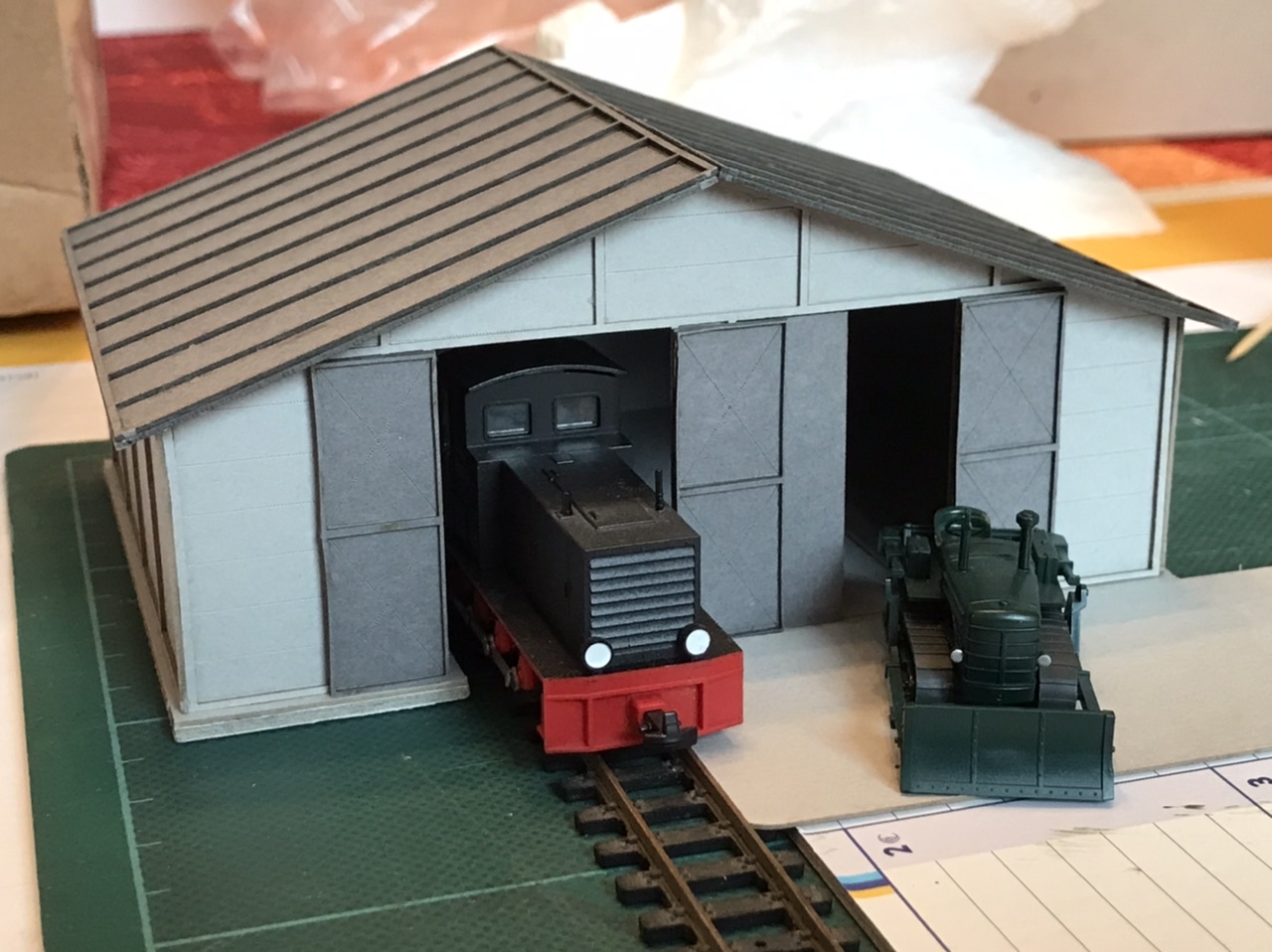

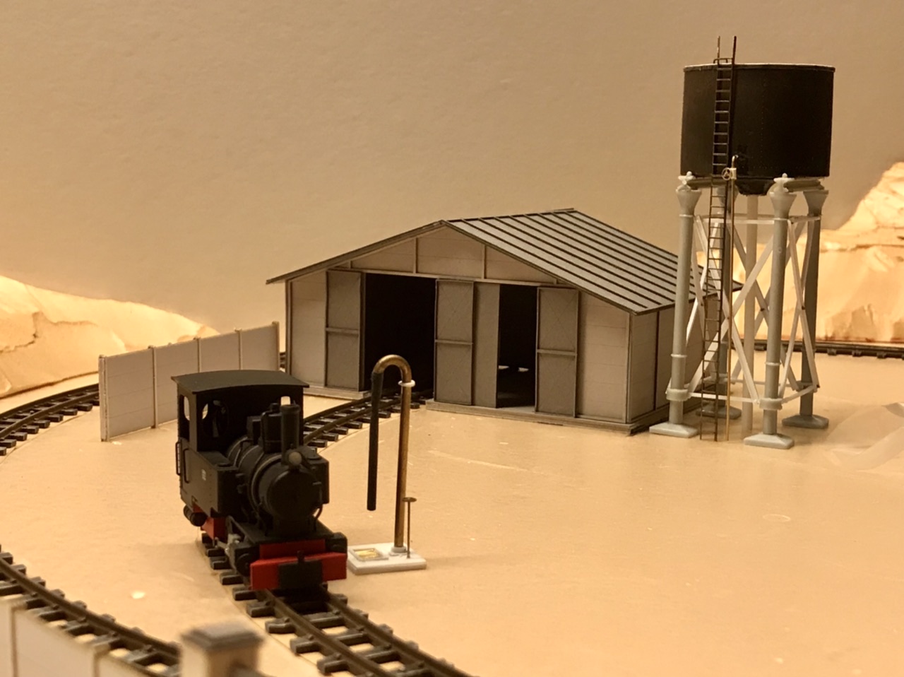

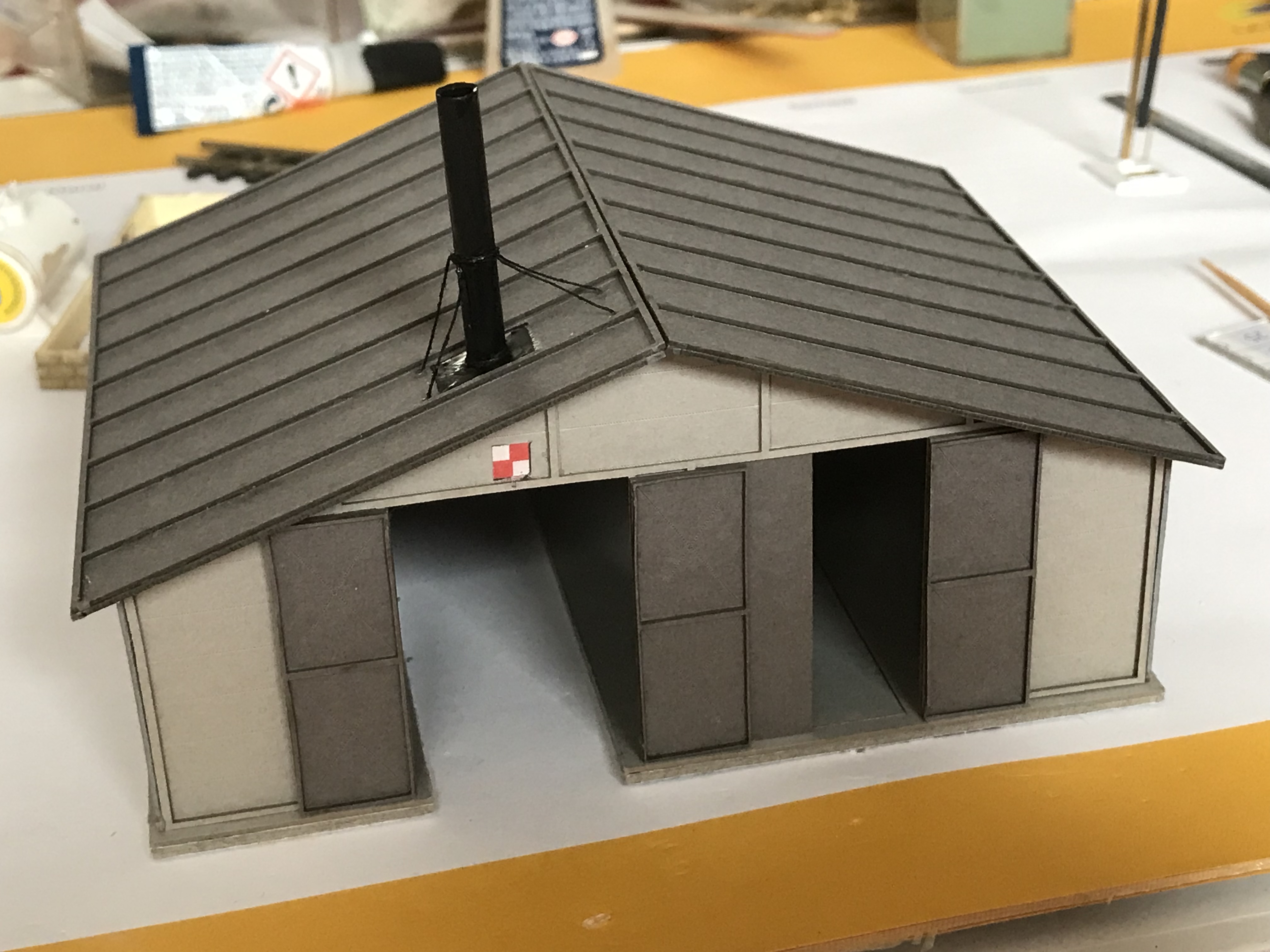

En attendant, je travaille sur petit hangar qui va servir de dépôt sur ce réseau.
J’avais pensé en construire un de toutes pièces mais un artisan bien de chez nous en propose un adapté au HOe. Pour une fois que quelqu’un se soucie des modélistes VE…. :F5
Celui-ci est issu de l’excellente gamme de kits en carton découpé « Architecture & Passion ». ;)
Le montage est très simple mais il faut être soigneux car certaines pièces sont très fines.
Pour ma part, j’utilise de la « Cléocolle » de marque Cléopatre qui a l’avantage de devenir mat au séchage.
Le bâtiment a été monté tel quel mais j’ai commencé à le détailler….
Je n’ai utilisé qu’une seule porte pour la voie étroite. L’autre partie étant dédiée au bulldozer ou camion de cette petite exploitation.
Pour que l’ensemble des locomotives ou locotracteurs puissent entrer, j’ai été obligé de surélever la dalle avec une épaisseur de carton de calendrier.
Le conduit est réalisé avec un tube en plastique Evergreen et la plaque de garde est une chute de feuille de plastique de 0,13 mm.
Les haubans de maintien sont des morceaux de fils de couture.
Le tout est collé à la Cleocolle et mis en peinture ( Prince August noir) au pinceau.
La petite cocarde pour indiquer l’arrêt avant d’entrer dans la remise est une impression sur papier.
Voilà, il n’y a plus qu’à patiner tout ça….

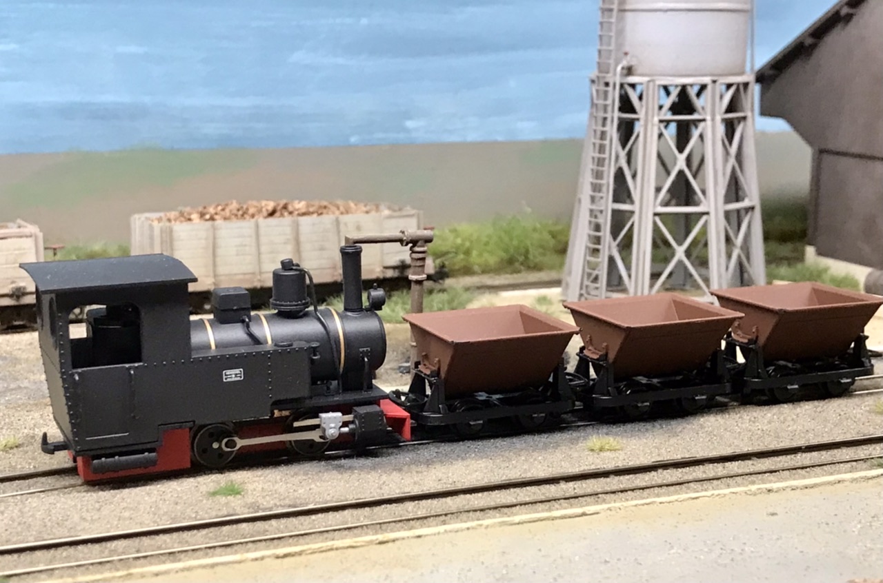

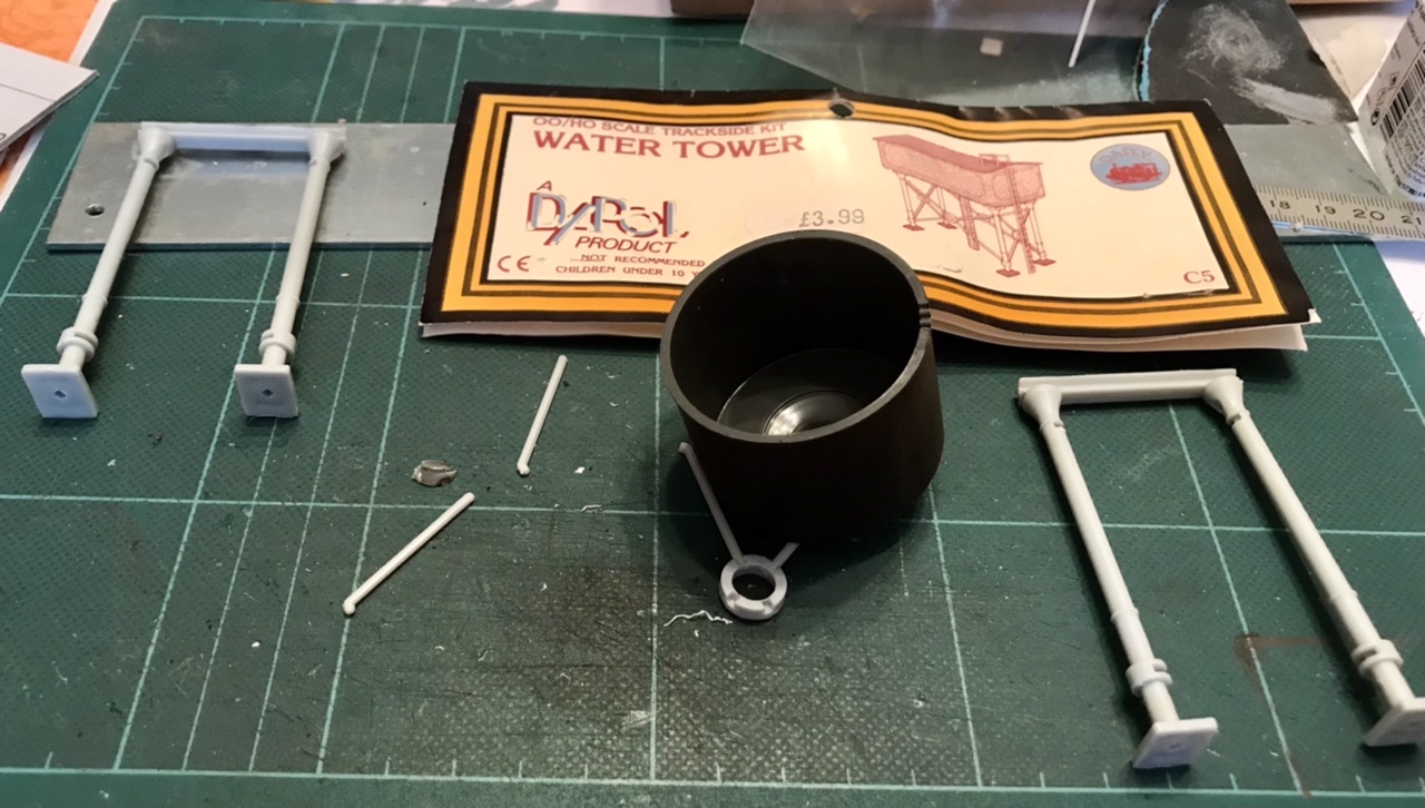

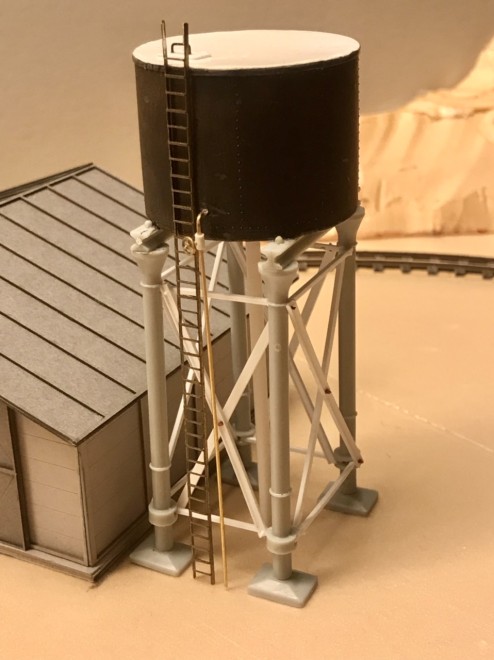

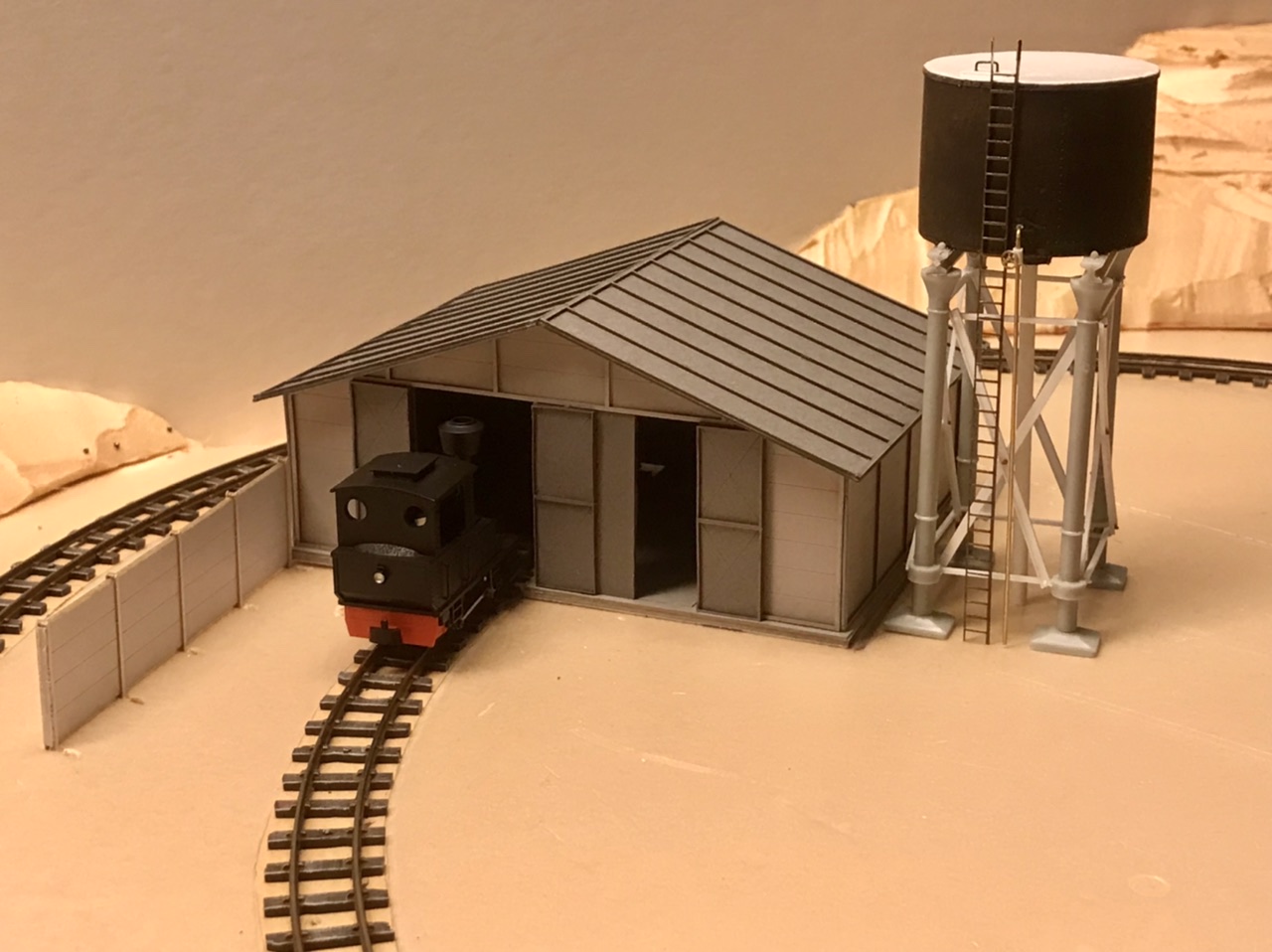

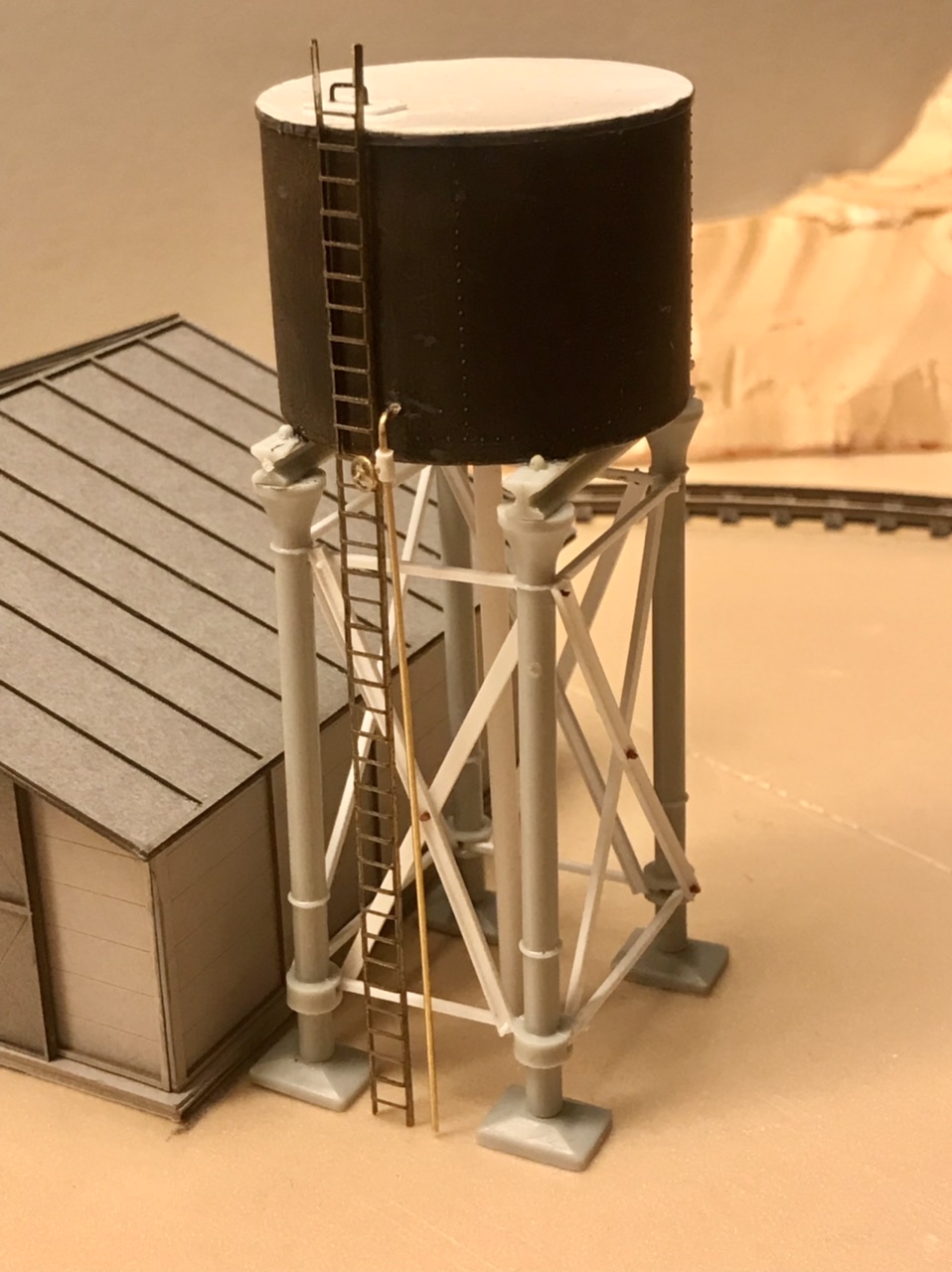

A la recherche d’un château d’Eau de style industriel, en fouillant dans mes tiroirs, j’ai retrouvé un vieux kit en OO d’un modèle anglais produit par Dapol et la cuve d’un autre chateau d’eau produit par Peco.
En regardant les pièces, je me suis dit qu’il y avait moyen de faire quelque chose en mixant les deux maquettes.
Le piétement provient du modèle Dapol que j’ai complété avec des profilés Evergreen et la cuve Peco a été mise en place.
Reste à détailler tout ça! ;)
J’ai finalement fermé la cuve sur le dessus en ajoutant une petite trappe de visite.
L’échelle de maintenance est un vieux profilé JL (artisan modéliste des années 60) que mon père m’a donné il y a un moment.
Les tuyaux d’alimentation de la cuve sont représentés par un morceau de tube plastique que l’on voit au milieu du piétement et un morceau de tige de laiton qui passe le long de l’échelle. Une vanne d’isolement est représentée sous forme d’un tige Evergreen plastique percée et enfilée sur la partie laiton. J’ai ensuite percé à nouveau le petit morceau de plastique en perpendiculaire afin de mettre en place le volant ( pièce Mercker & Fischer) de cette vanne.
Le piétement, quant à lui a reçu une évocation de boulons par collage de petits morceaux de profilés plastique ronds Evergreen au niveau des croisillons.
Voilà un petit chateau d’eau de dessin libre qui me convient bien pour un environnement de chemin de fer industriel et qui ne m’a pas couté grand chose.
La mise en peinture et la patine seront pour plus tard.
Maintenant place à la confection d’une grue à eau. :D

Messagepar pelican » 10 01 2022 à 10:00
Les bâtiments Architecture & Passion sont superbes ! j'avais aussi monté un petit dépôt en hoe avec un bâtimet Architecture & Passion !! :rod_coeur
Le château d'eau était beaucoup moins chiadé .. la cuve était un tube d'aspirine découpé .. :C6
Re: Les établissements G.Lambert (HOe/OO9)
Messagepar Patrick ze rabbit Deludin » 10 01 2022 à 11:32
J'aime bien lorsqu'on bidouille à partir de pièces du commerce détournées de leur fonction première.
Cela donne une impression de déjà vu, mais on se creuse la tête pour savoir où.
Les piliers tarabiscotés font très britanniques !
En tout cas, beau résultat E2
Sur la maquette du hangar, perso je mettrais un couvre-joint au faîtage pour cacher la jonction des 2 pans de toiture.
Messages: 14893
Messagepar Russell » 11 01 2022 à 09:41
Merci Patrick pour ta suggestion. Je vais m’occuper d’en ajouter une. #B6

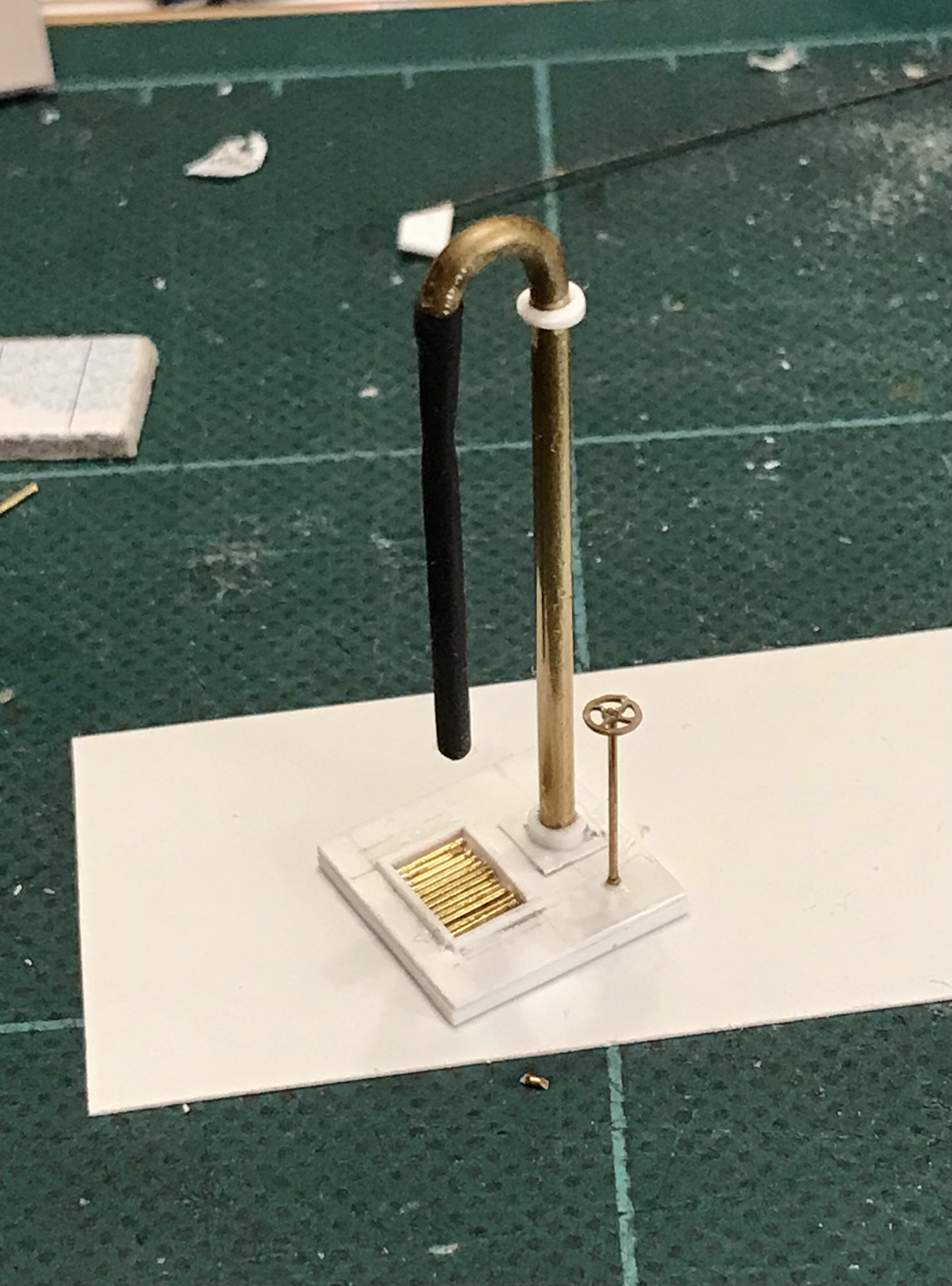

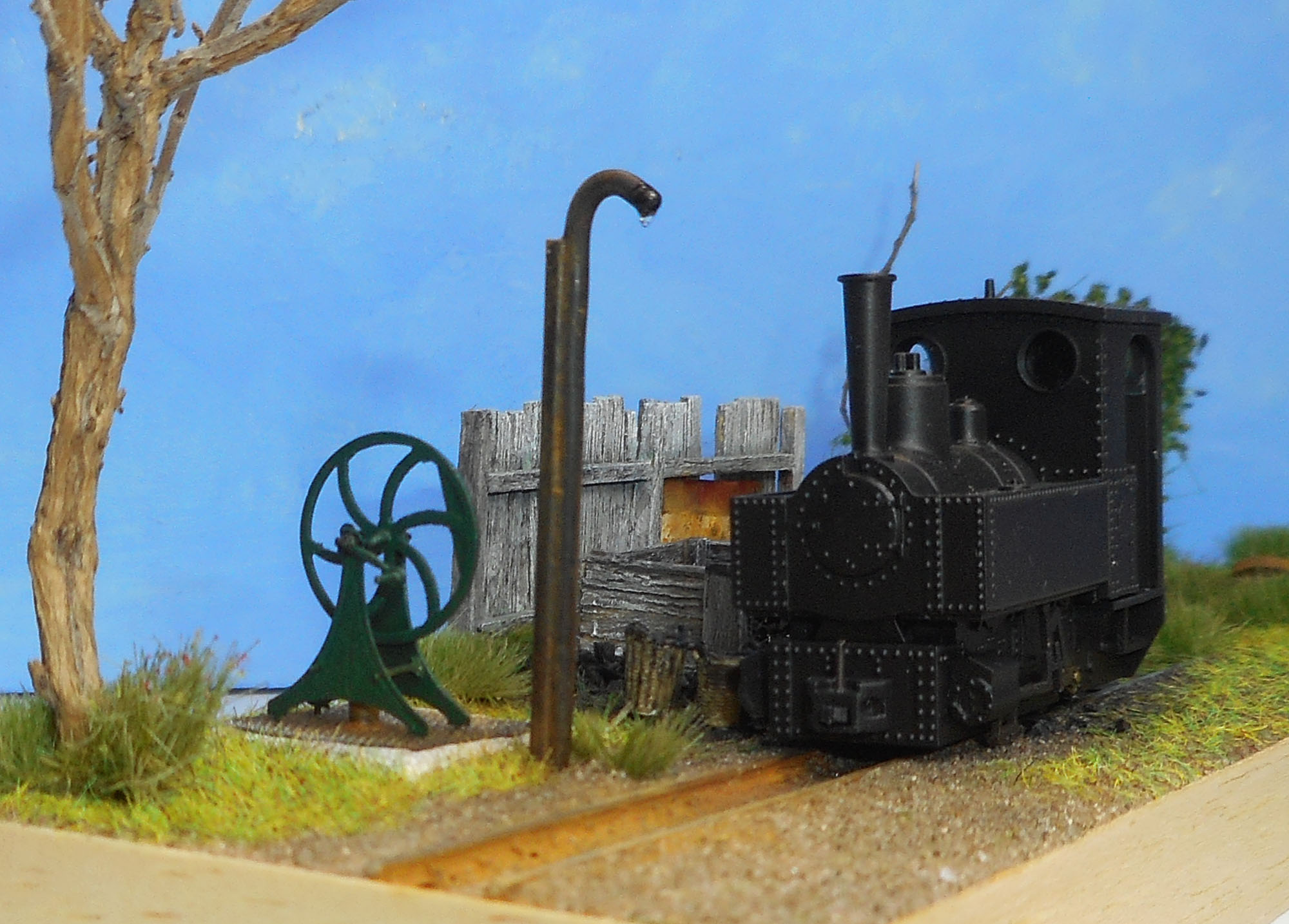

Sur cette très belle photo de Jeffrey Lanham datant du début des années 60, on aperçoit au fond le type de grue utilisée sur le site Lambert de Cormeilles-en-Parisis.
J’ai entrepris de construire une grue à eau du même style.
Pour cela, j’ai utilisé beaucoup de petites fournitures issues de la boîte à rebut.

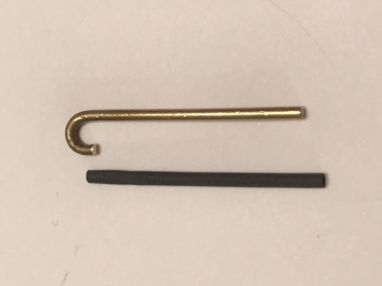

Le tuyau d’alimentation est un morceau de tige de laiton de 3mm de diamètre que j’ai cintré après l’avoir chauffé au rouge à l’aide du chalumeau Proxxon.
Le support en béton a été découpé dans un morceau de carte plastique. J’ai représenté la base métallique avec sa bride en enfilant une rondelle découpée dans du tube plastique sur la tige de laiton. La plaque de maintien avec ses boulons est découpée dans de la carte plastique de 0,25mm. Les boulons sont évoqués en estampant légèrement le plastique avec une pointe émoussée.
La grille d’évacuation est faite avec des petits morceaux de tiges de laiton de 0,4mm collés côte à côte. Un petit rebord en profilé plastique à ensuite été mis en place.
Le volant de la vanne ( une Meridian Models il me semble…) a ensuite été mis en place.
Une évocation de raccord a été réalisé avec une nouvelle rondelle de plastique.
La manche en tissus est représentée par un morceau de gaine électrique rétractable.
Voilà un petit accessoire bien sympa qui va bien agrémenter la zone de dépôt. Vivement que je puisse la peindre!
Je pense aussi ajouter un calorifugeage après mise en peinture…..

Messagepar Patrick ze rabbit Deludin » 11 01 2022 à 13:22
Joliiii :rod_coeur !
Un lacet donne aussi de bons résultats en ce qui concerne la partie en toile.
Mais pas facile à coller en bout du laiton (j'ai pas réussi).
N'oublie pas la goutte au bout de la manche !
#A8 :H1
