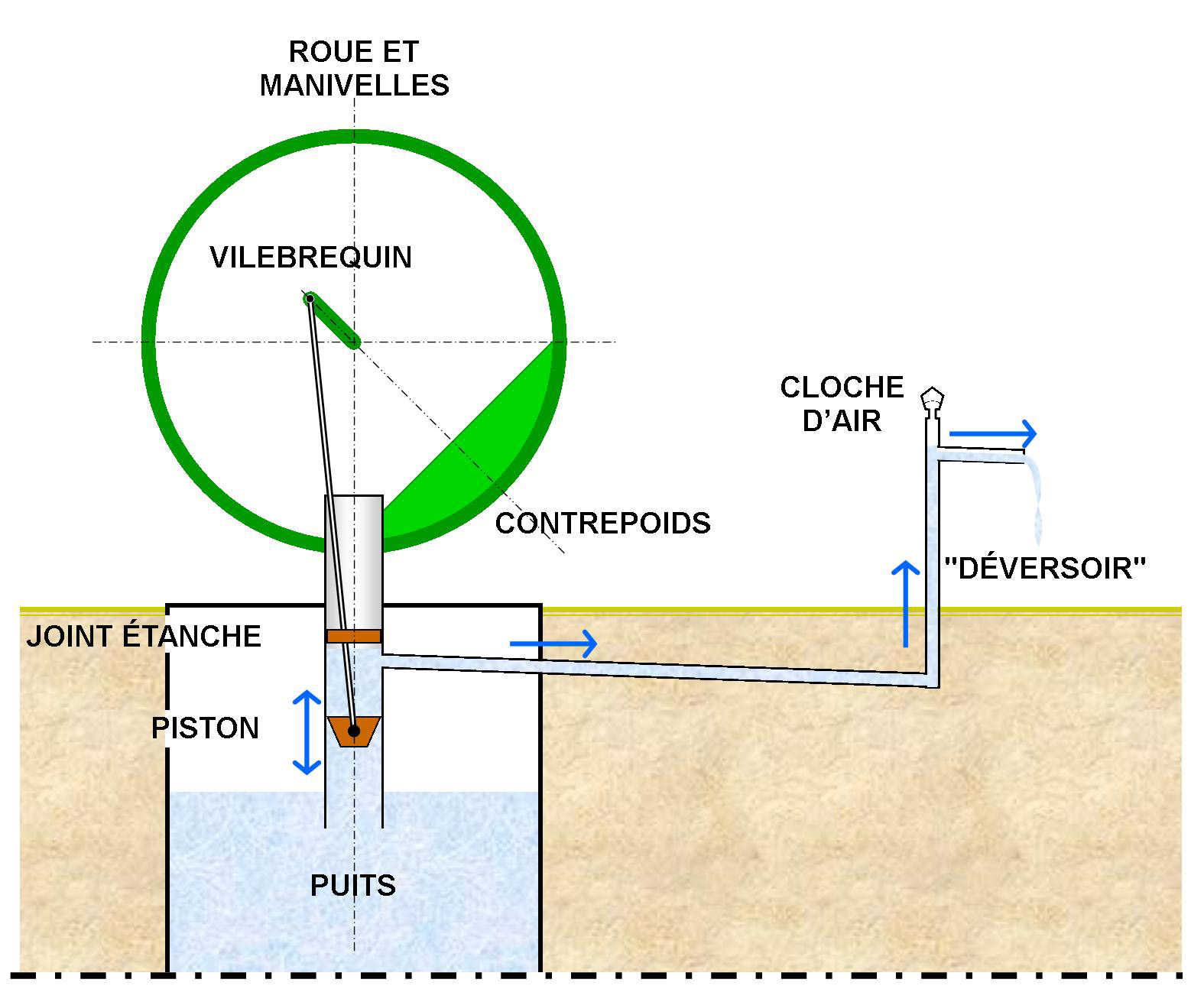

J'ai récemment fait acquisition de la pompe à manivelle(s), appelée aussi "pompe à roue", que commercialise ABE.
L'objectif est qu'elle serve dans un petit dépôt.
On va commencer par parler des vraies pompes à manivelle, avec ou sans "S" final car il y en a une ou deux. C'est comme on veut.
D'abord le principe :
Le mouvement alternatif que crée le vilebrequin, entraîné par les manivelles, fait monter l'eau par l'intermédiaire d'une tige et d'un piston : même principe qu'une classique pompe à bras.
La roue est là pour créer une inertie. Comme les roues des locos à bielles, elle comporte un contrepoids qui équilibre le déport du vilebrequin.
Le joint étanche, en haut du tube plongeur, empêche l'eau d'en sortir. Elle est dirigée vers un exutoire (le "déversoir" de mon croquis).
La cloche d'air permet de ne pas engorger l'alimentation depuis le puits en "poussant" l'eau vers la sortie. Cette cloche comporte une membrane interne qui comprime l'air emprisonné en partie haute lorsque l'eau arrive.
La pompe d'ABE est vendue sans exutoire, ça tombe bien parce qu'on va pouvoir faire ce qu'on veut !

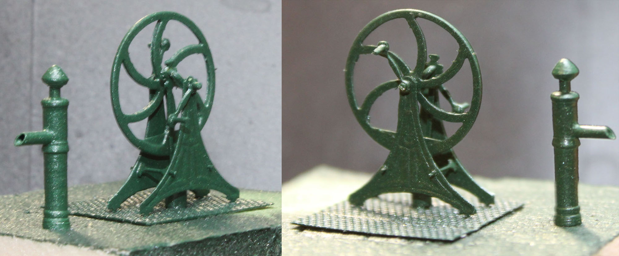

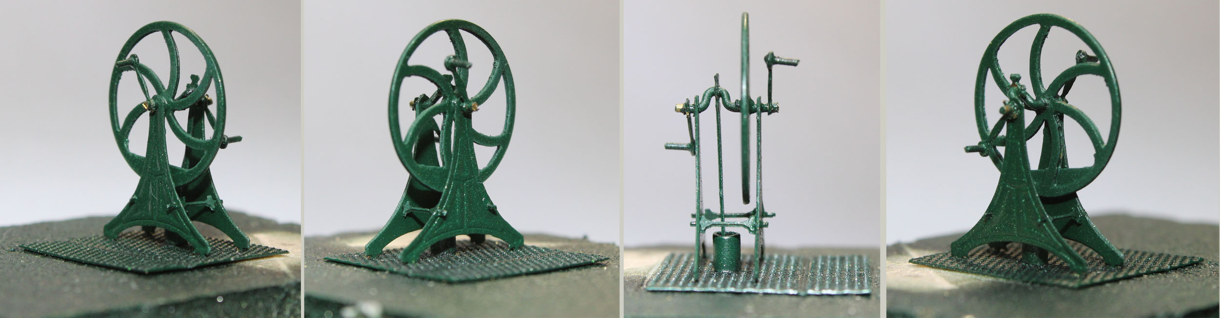

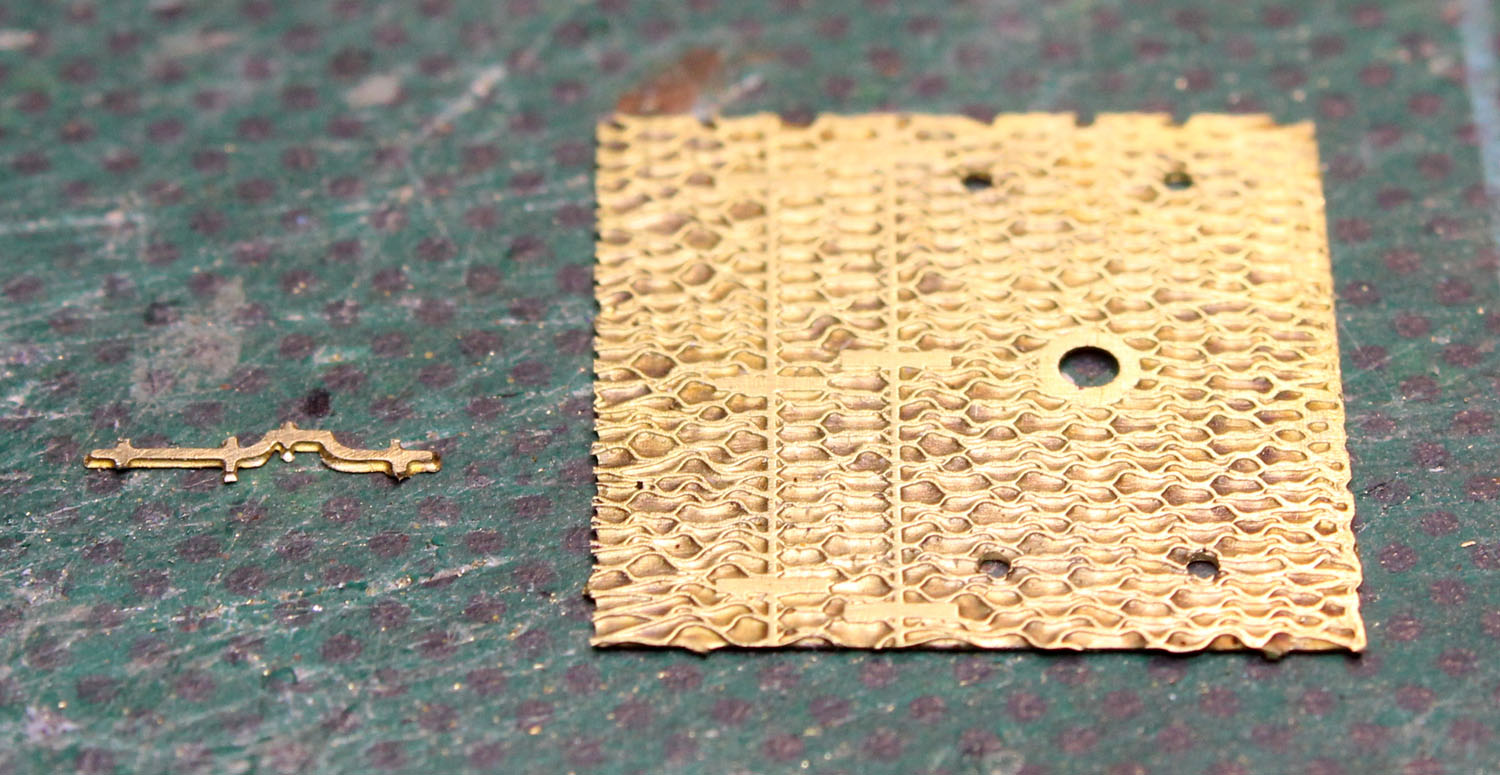

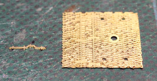

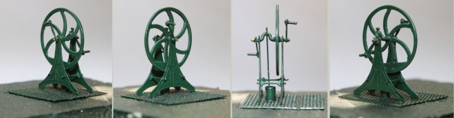

Le montage.
Ben c'est pas gros et très fin, tout en gravure chimique de laiton.
J'ai remplacé le vilebrequin venant de gravure, que je trouvais trop plat, par un bout de fil de laiton recuit : pliage serré...
J'ai aussi remplacé le platelage fourni au dessin curieux, celui qui ferme le puits, par un morceau de tôle striée (Décapod).
Les pièces d'origine :

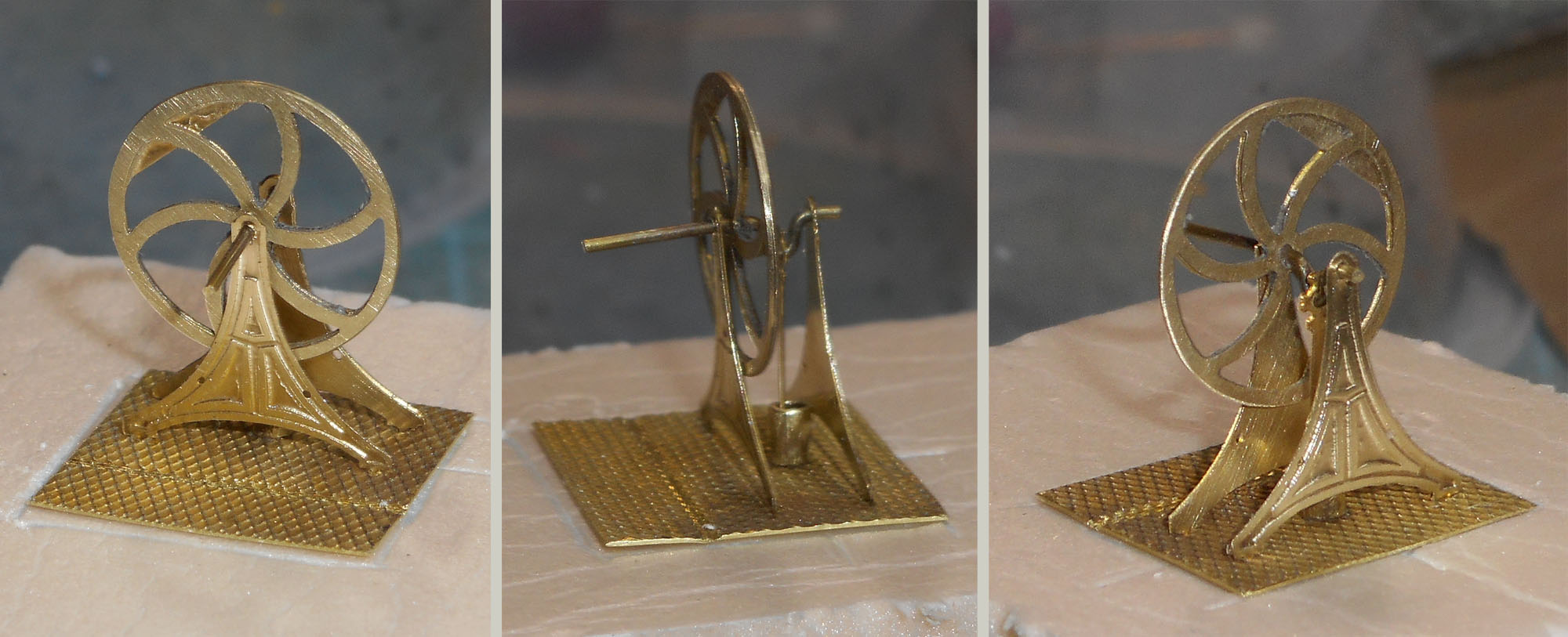

Avant collage définitif, on a ça (montage à blanc) :

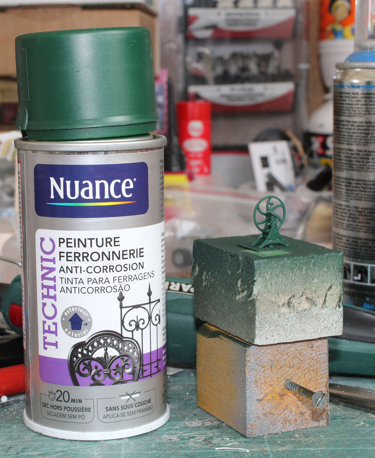

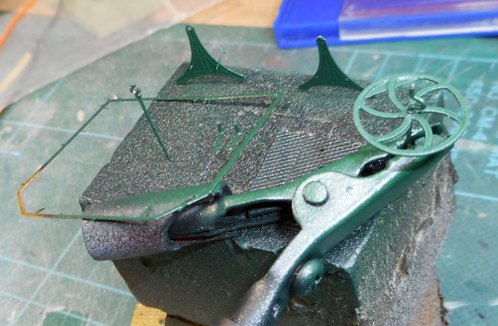

Je conseille fortement de peindre séparément les pièces avant assemblage final tellement c'est serré :
Ne pas oublier de mettre le contrepoids de la roue face à l'excentrique du vilebrequin (moi, ça a tourné juste avant le collage :H2 . Pas fait gaffe. J'ai corrigé ensuite).
J'ai privilégié une peinture pour métal (après nettoyage au stylo fibre de verre. Aï-eu :C1 ), pour éviter d'utiliser de l'apprêt qui aurait fini par empâter le modèle :

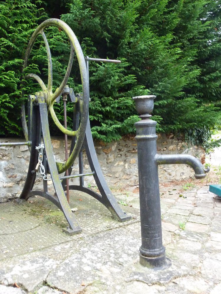

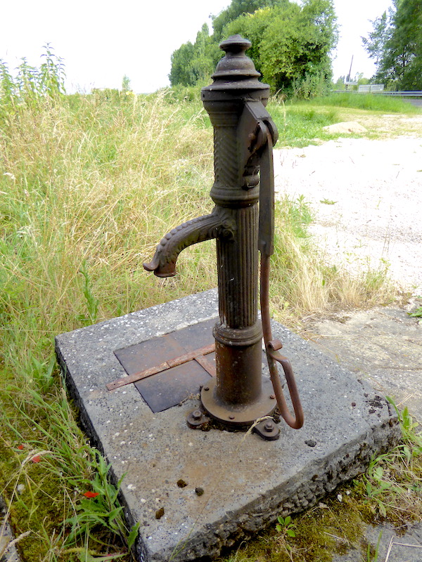

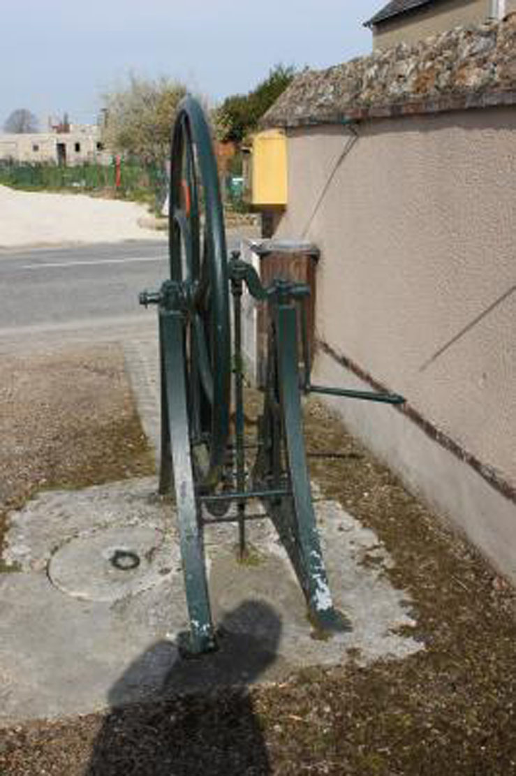

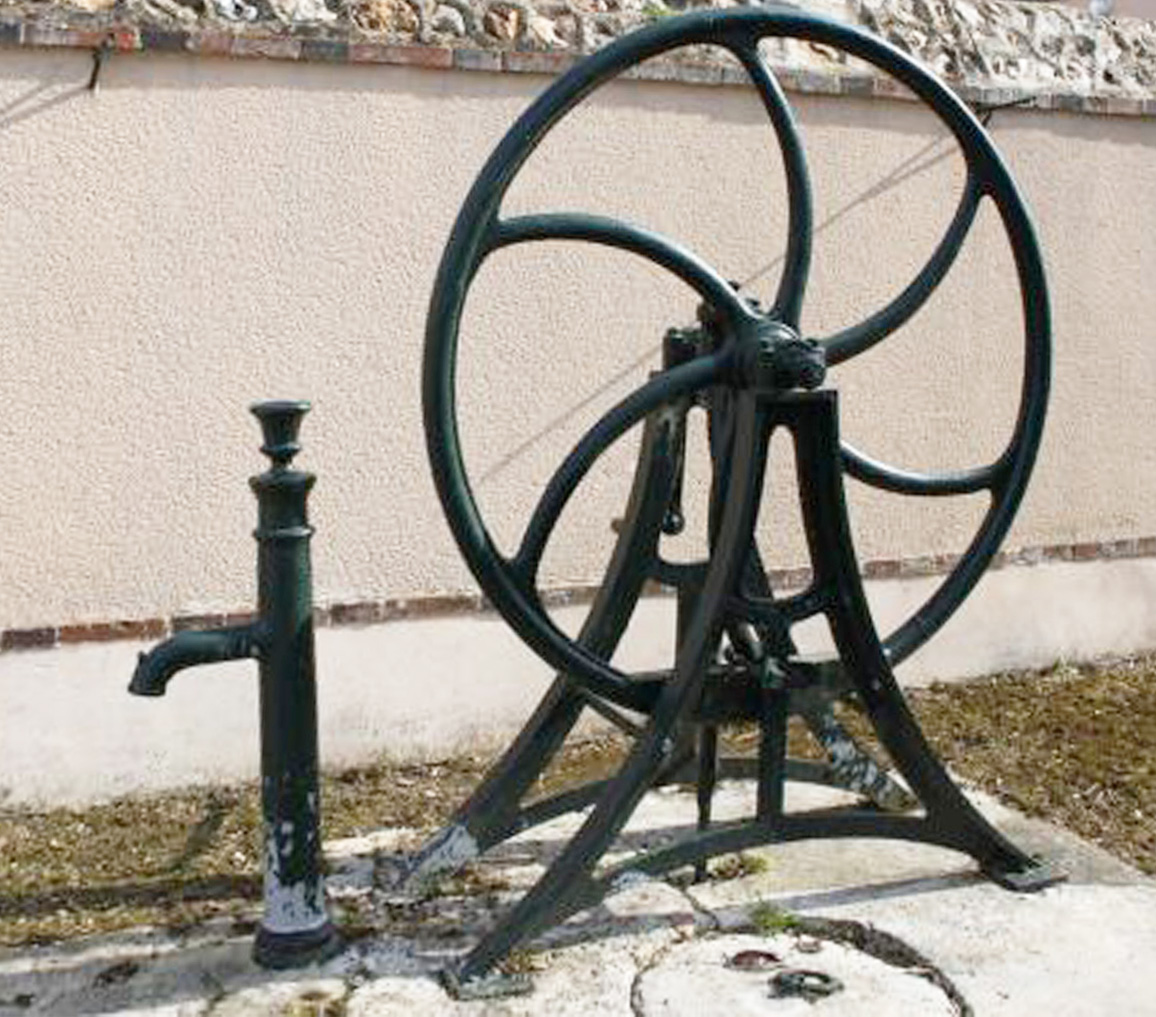

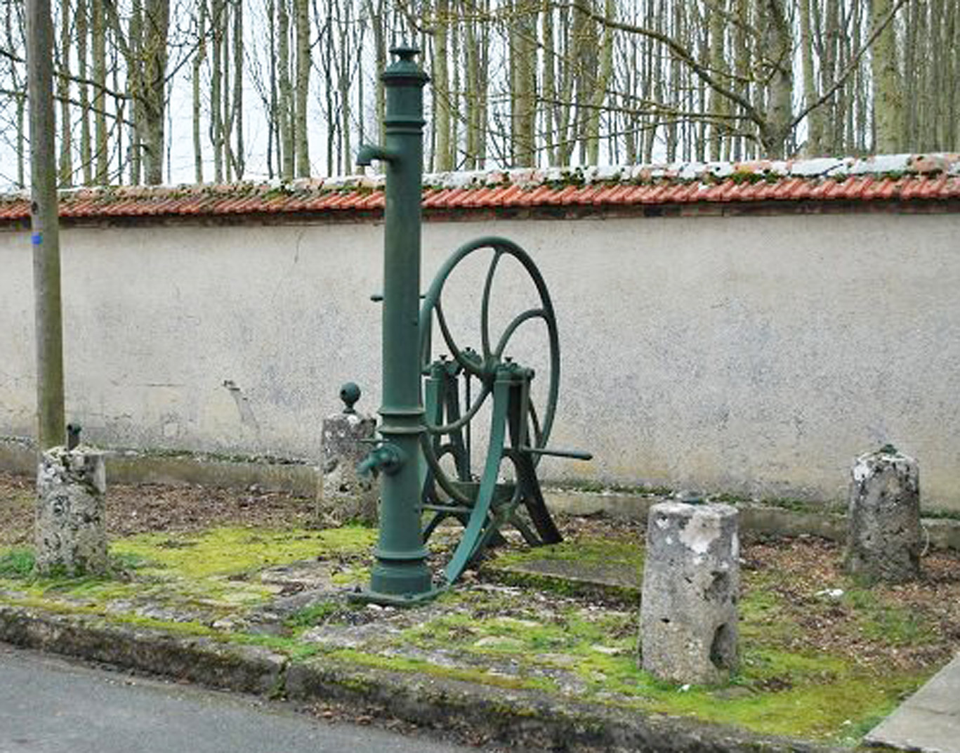

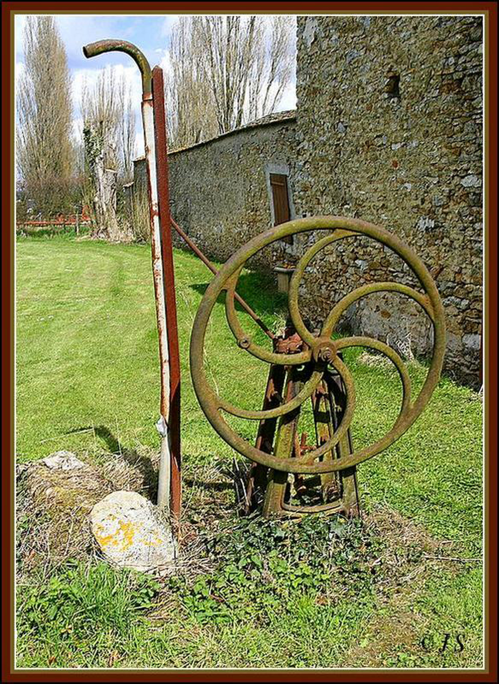

En vrai, on a quoi ?
Quelques exemples trouvés chez Nénette, avec une ou deux manivelles.

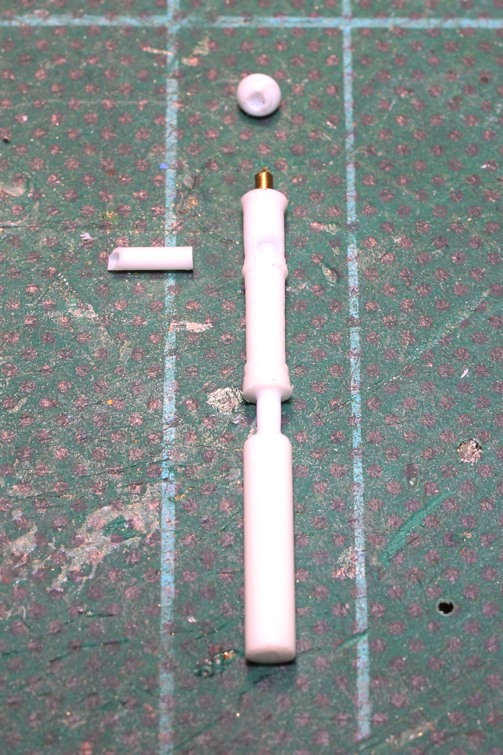

Et le "déversoir" :

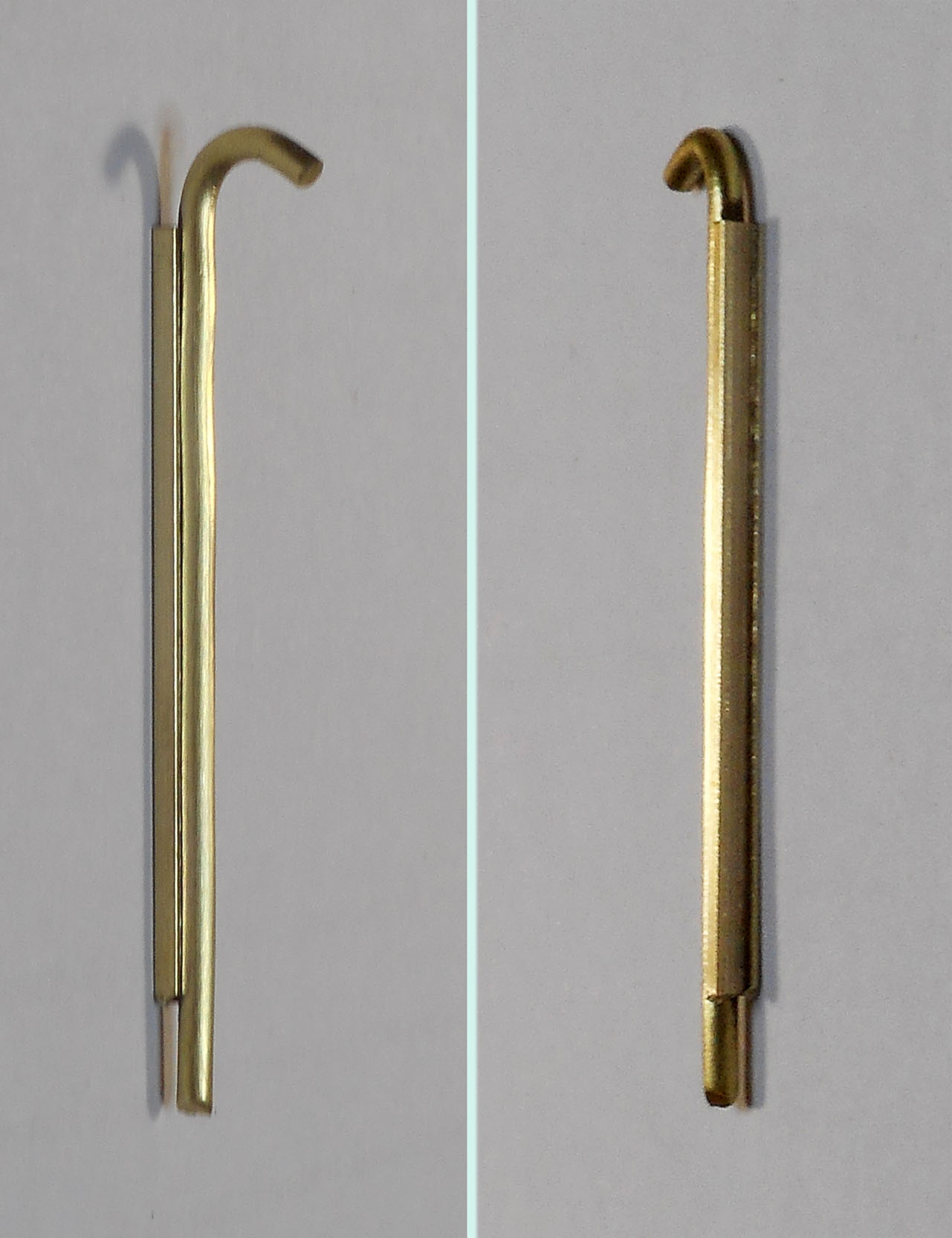

Donc, le déversoir, tiré d'un rond de plastique tourné sur ma perceuse pour le corps et la cloche.
Comme la liaison entre les deux était très fine, je l'ai remplacée par un bout de fil de laiton.
Et un bout de tube creux par l'intérieur #B2 pour le "bec".

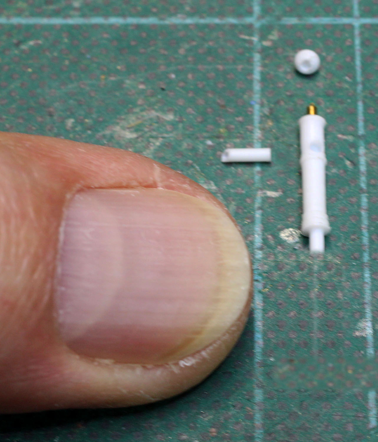

Les deux emmanchés l'un dans l'autre :
C'est pô gros (bis)...
Je trouve que ça valait tout de même le coup de se prendre la tête !!!

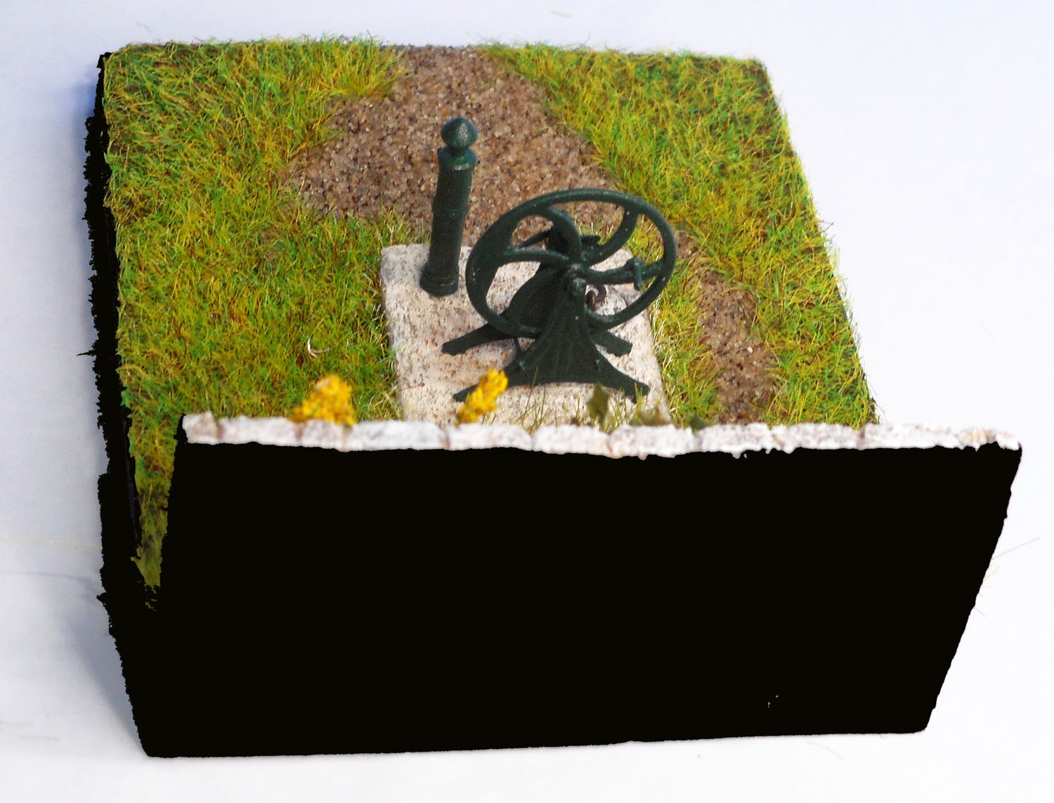

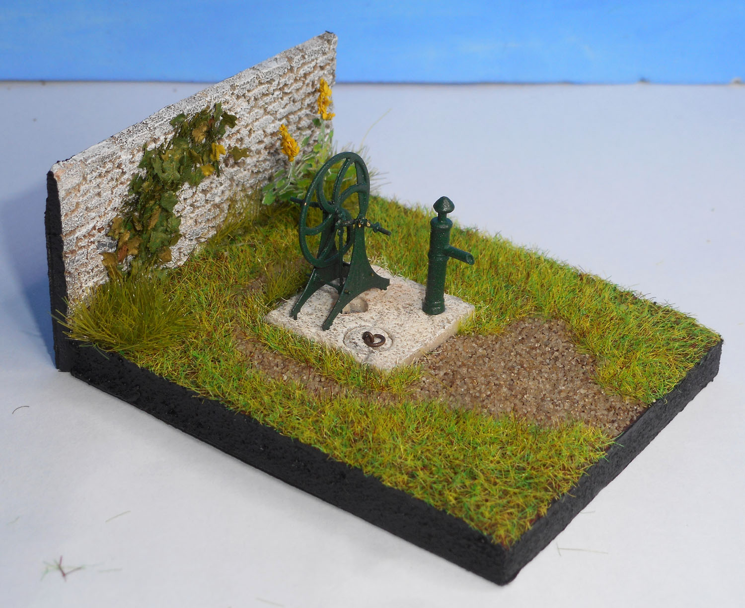

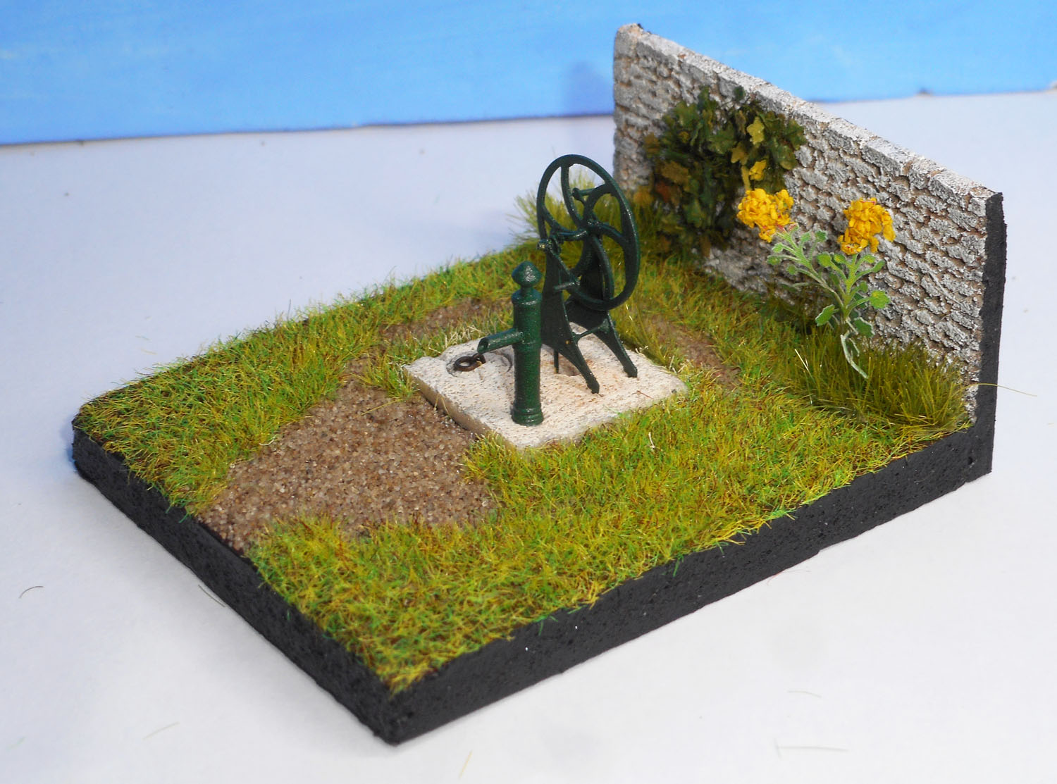

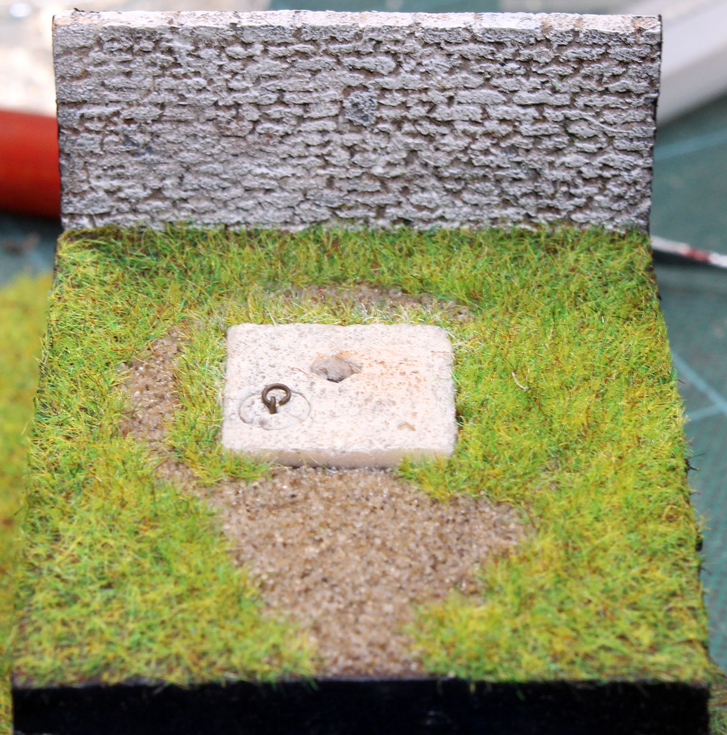

Pour le socle, je me suis inspiré des 2 premières photos et j'ai abandonné (temporairement) le platelage en tôle striée au profit de la pierre.
"La pierre, y'a que ça de vrai". Mon Grand Père :rod_coeur ne m'aurait pas contrarié !
Ne pas oublier l'accès au fond du puits, et l'anneau pour le lever.
On a ça :
Au final :
... et en regardant par dessus le mur :( :H2 :

Messagepar guillaumentrain » 25 03 2021 à 22:16
Le rendu est super ! Bravo au monteur :ipb-251

Si le niveau de l'eau dans le puits est assez élevé, la pompe peu très bien alimenter un "déversoir" plus haut.
La preuve :
... et surtout celle-là :
(toujours chez Nénette)
Ça ne vous donne pas des idées, là ?

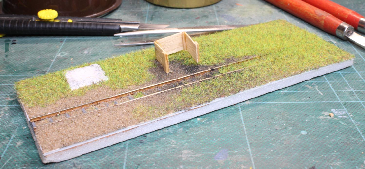

Après, on prépare l'emplacement du dépôt, ici pour de la voie de 60 (Busch H0i) :
Cette fois, le socle est en béton ou en pierre (dans mon cas), le dessus du puits fermé par le fameux platelage en tôle striée.
J'ai représenté d'un coup de scie l'articulation de la partie ouvrante. Évidemment, il faut faire attention au montage, pour que la pompe n'en gêne pas l'ouverture.
Réserve de charbon pour la vapeur. Un peu de sable fin, un peu d'herbe, un coup d'électricité statique pour faire le plus gros.
Je n'ai pas prévu de bidons d'huile ou de fioul (fuel :H2 ) pour les Diesel, z'iront ailleurs.
Comme mes lapineries me servent aussi à faire des tests, j'ai remplacé POUR LA PREMIÈRE FOIS le plastique avec lequel je représente habituellement le bois par... du bois !
Pour le veinage du plastique façon bois, je le supplicie avec des tranches de limes plus ou moins "dures", une lame de scie, et/ou un bistouri. Bref, des trucs contondants.
Pourquoi le plastique ? Parce que je maîtrise mieux la peinture sur ce support.
Enfin, quand je dis "je maîtrise" #B8 , c'est présomptueux...

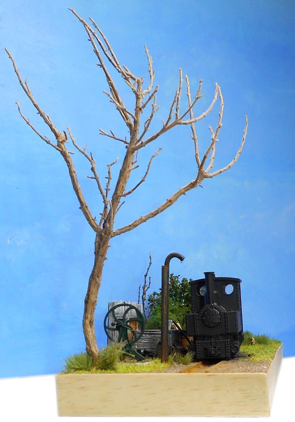

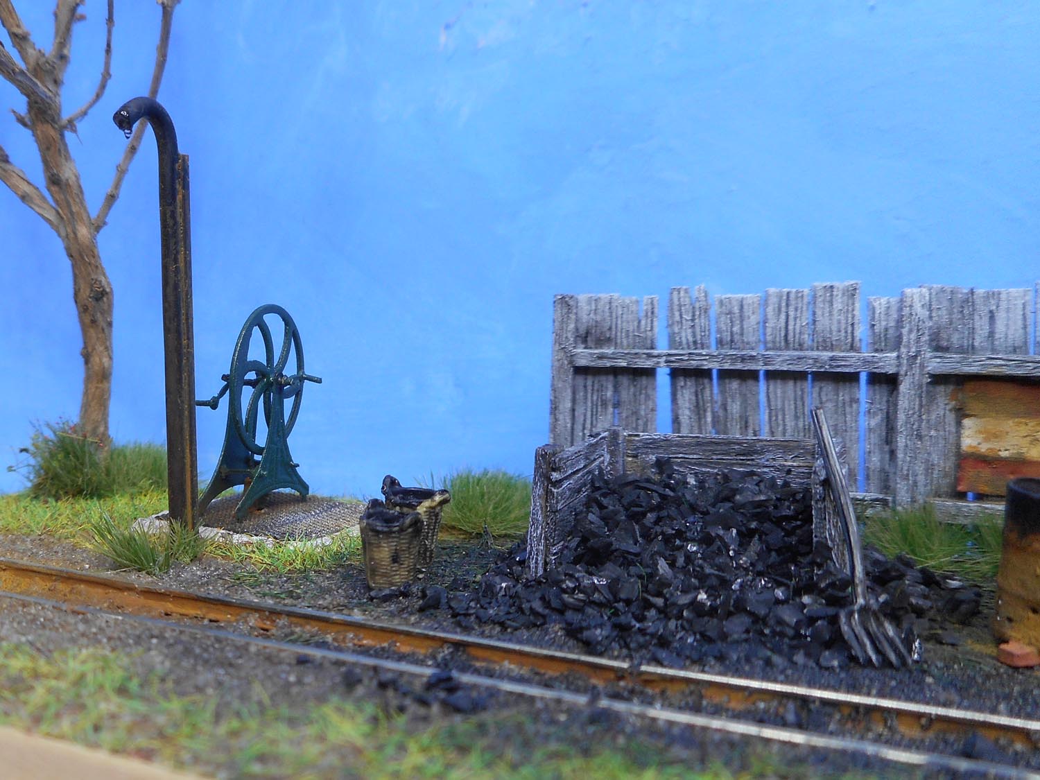

Finalement, j'ai traité le bois comme le plastique : un coup de peinture générale, en variant les nuances de gris (je ne sais pas s'il y en a 50 :rod_siflet ...).
Et quelques lavis superposés de blanc et de noir, cette teinte plus ou moins "appuyée" selon la distance par rapport au charbon... et à sa poussière : copier la réalité, y'a que ça de vrai #B6 .
Moralité : le bois, essayé (pas trop essuyé) et adopté !

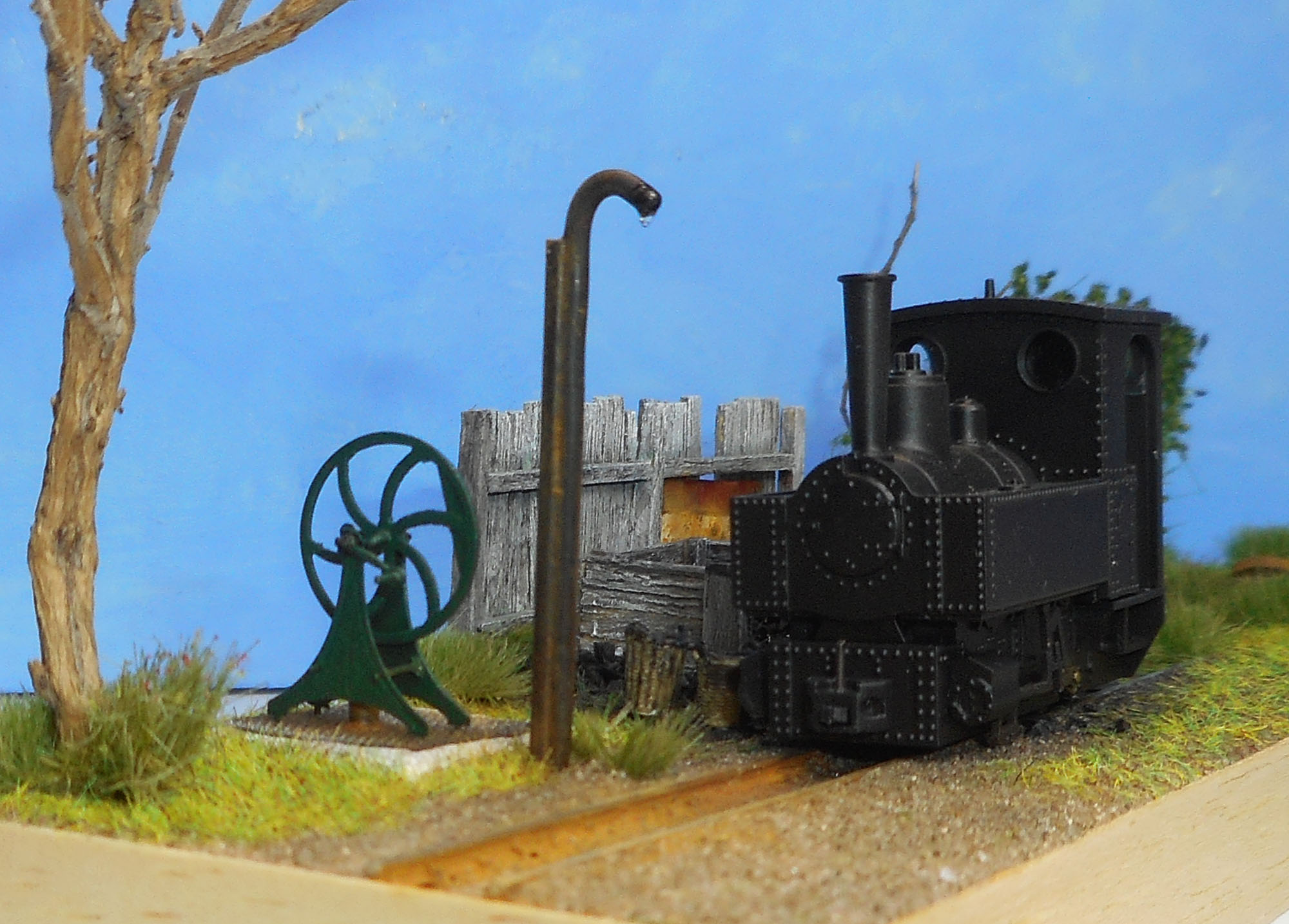

"Quelques" heures plus tard, voilà le résultat :
... et avec la Decau :
Content, le Lapin :ipb-251 !
Me manque juste un bout de lacet pour faire la manche à eau, pas trouvé le bon Ø dans mes âcries ("brol" charentais).
Là, faut viser juste !!!!

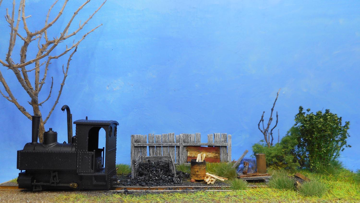

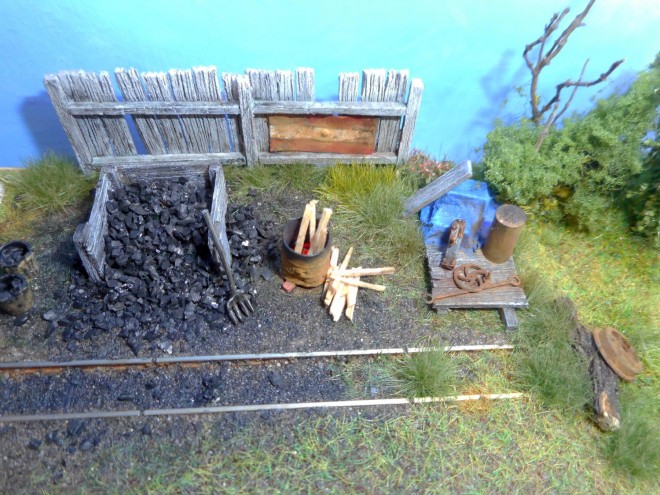

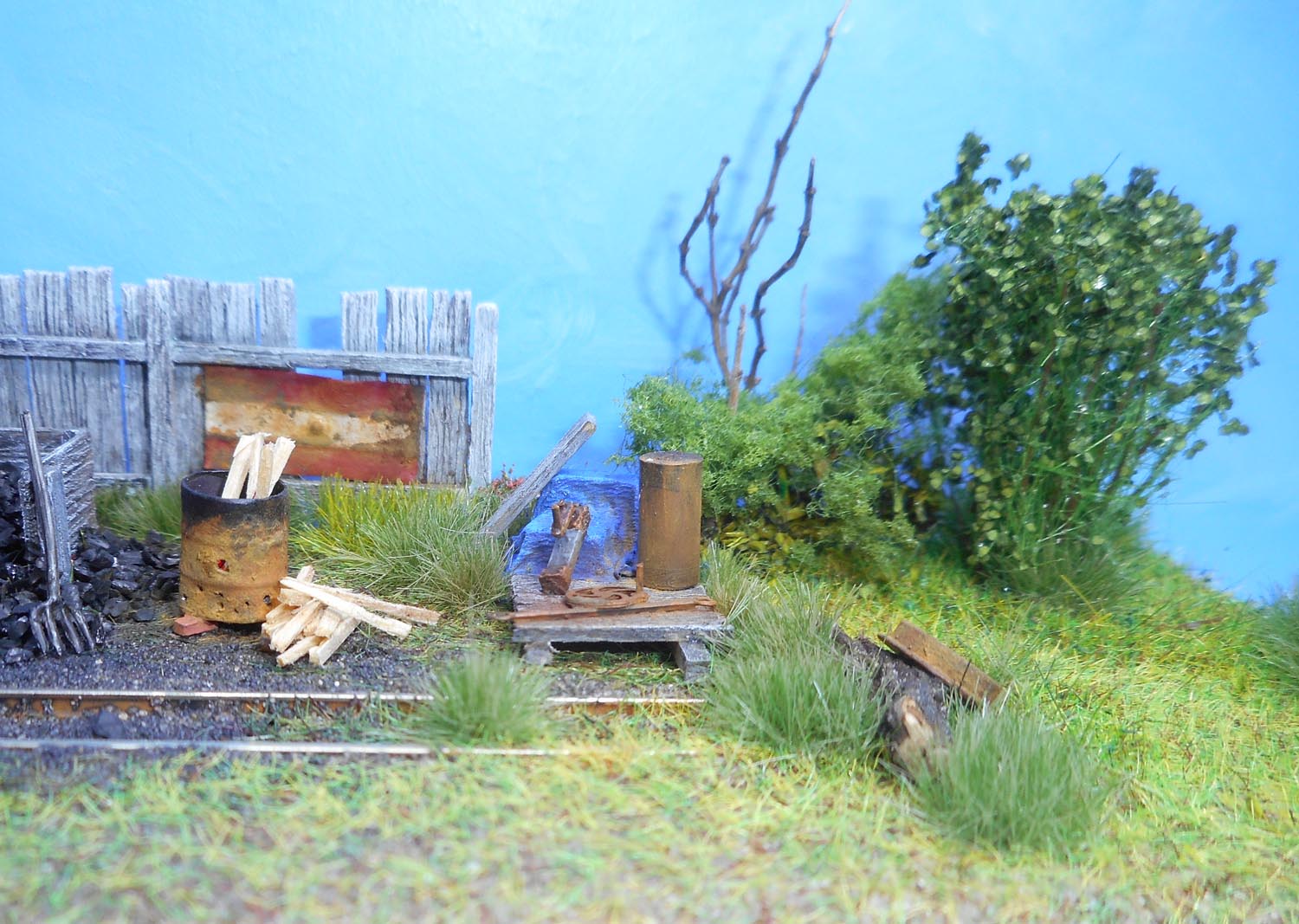

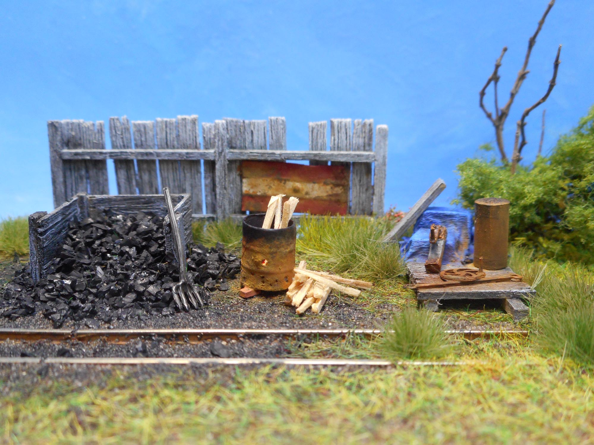

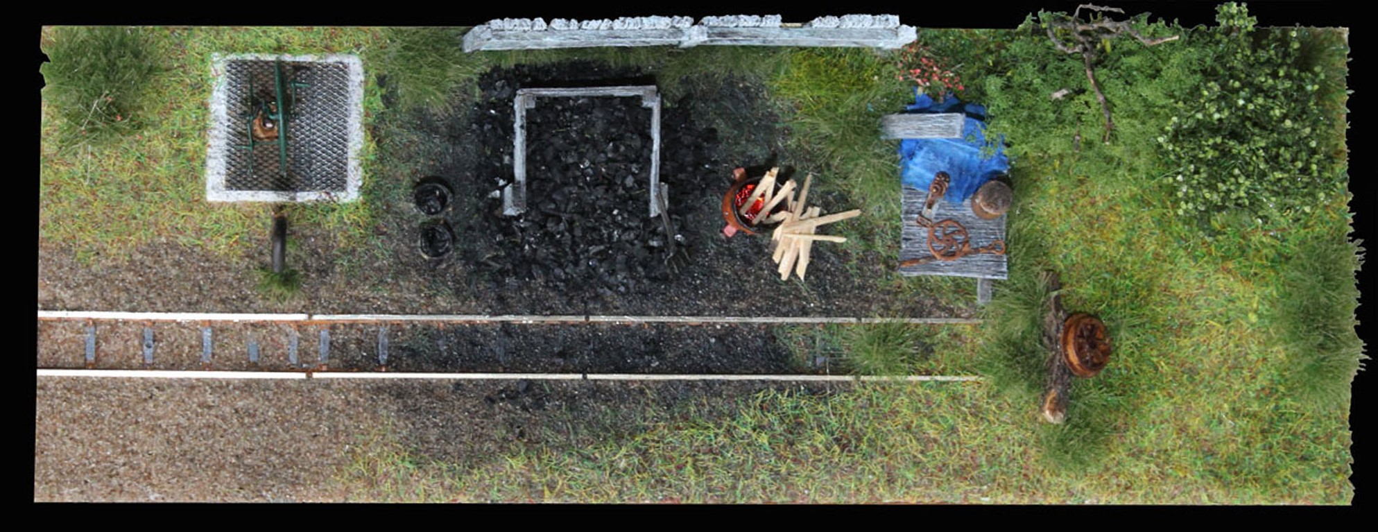

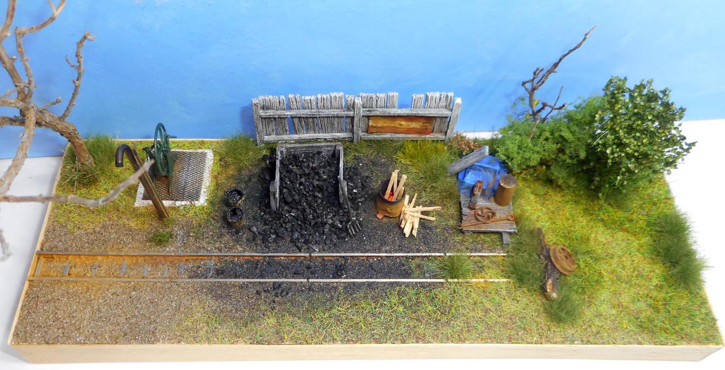

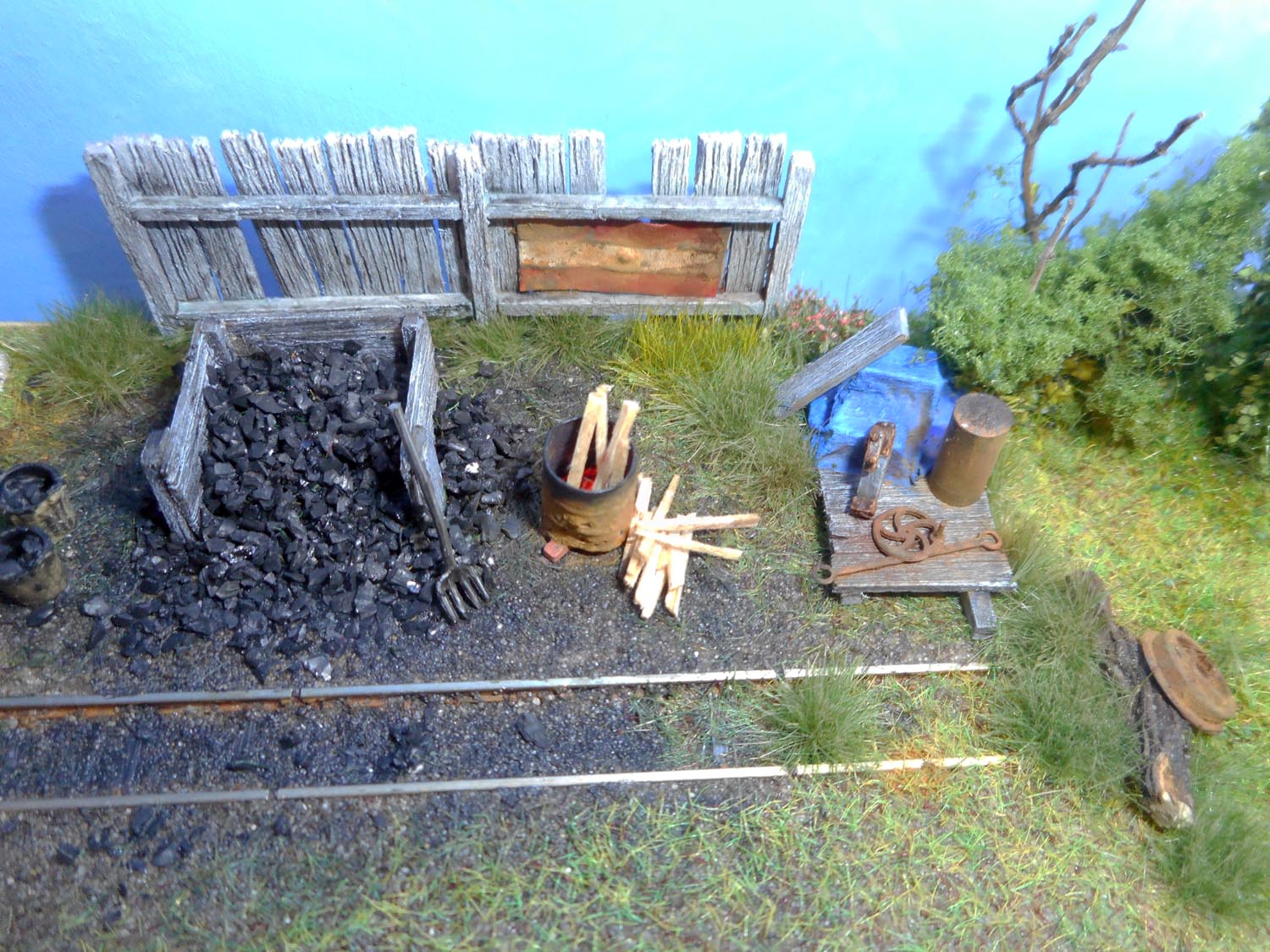

Bien qu'on sorte un peu du sujet, voilà la vue globale du mini-dépôt (65 x 170 mm), inspiré d'un modèle vu en Allemagne.
Les décors sont donc de... Roger Harz :rod_siflet .
De gauche à droite :
* un arbre mort, branche réelle de thym
* l'alimentation en eau
* le bac à charbon, avec les paniers (à gauche du bac) pour charger la loco, et la fourche (à droite) pour charger les paniers
* le brasero, allumé, et du bois sec de récup. Sur certaines photos, sans doute pas prises le même jour #B2 , on voit que l'arbre mort y est passé !
* un tas d'acries posées sur un plancher bois (vestige d'une cabane ?), dont un superbe cric (Roco Minitanks, amélioré avec une manivelle)
* et derrière, un bout de palissade, mon premier essai de peinture sur bois. J'allais pas la jeter, quand même...
Bon, comme y'avait un trou, j'ai déroulé un vieux bidon pour le boucher et éviter les courants d'air sur le brasero.
Normalement, ce bidon et d'autres éléments métalliques dont l'extrémité des rails qui se perdent dans la végétation auraient du recevoir une subtile couche de rouille JoeFix, mais mon flacon a séché !!! (Commande en cours).
Des photos de détails :
Je ferai habiller les gars par Donald Cardwell, bien sûr.
(là, ils sont à la pose café : faisait pas chaud, ce matin).

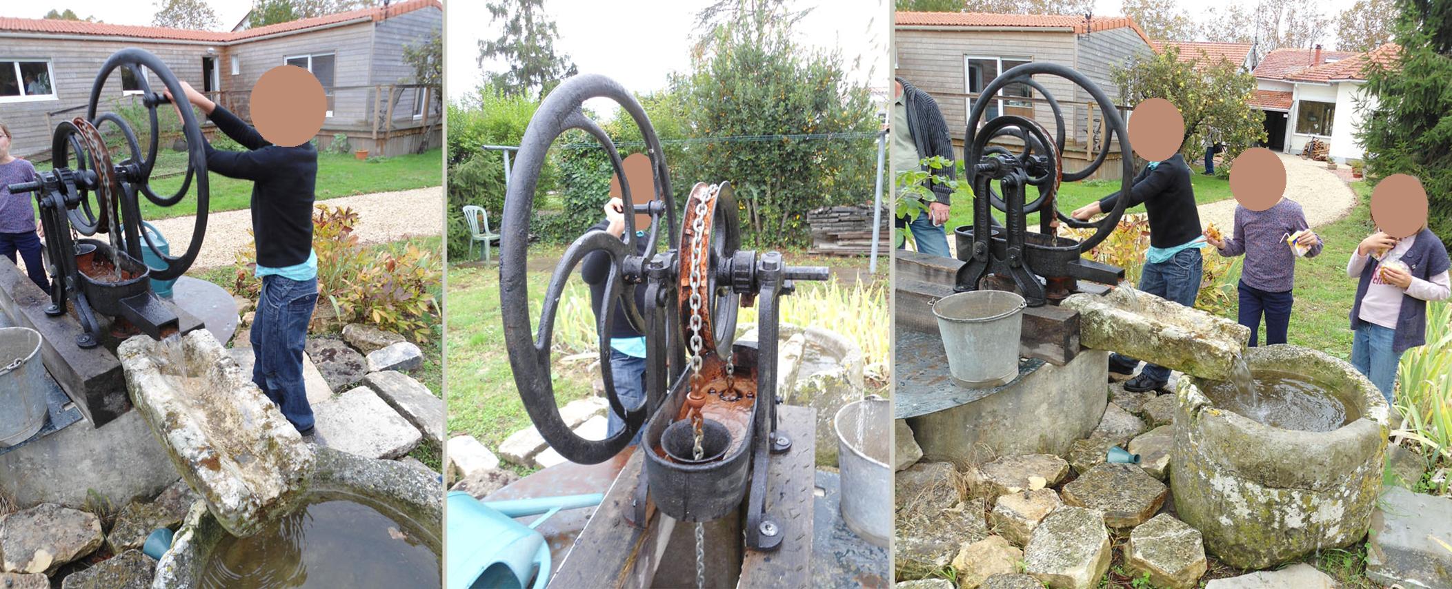

Quelques réflexions sur les vraies pompes.
Ce modèle nécessite de l'entretien car, comme les pompes à bras, il faut de temps en temps changer le joint qui, en descendant, laisse passer l'eau, et en remontant la fait sortir du puits.
Si le corps (tube qui plonge dans le puits) comporte en partie basse une crépine destinée à éviter de pomper des déchets, il faut la nettoyer.
Donc descendre dans le puits pour la démonter.
Certains corps se remontent avec la crépine, mais il faut démonter le vilebrequin.
...et ne pas oublier de vidanger le système en cas de gel sous peine de voir le corps geler et se fendre, voire éclater.
Pourquoi je dis ça ?

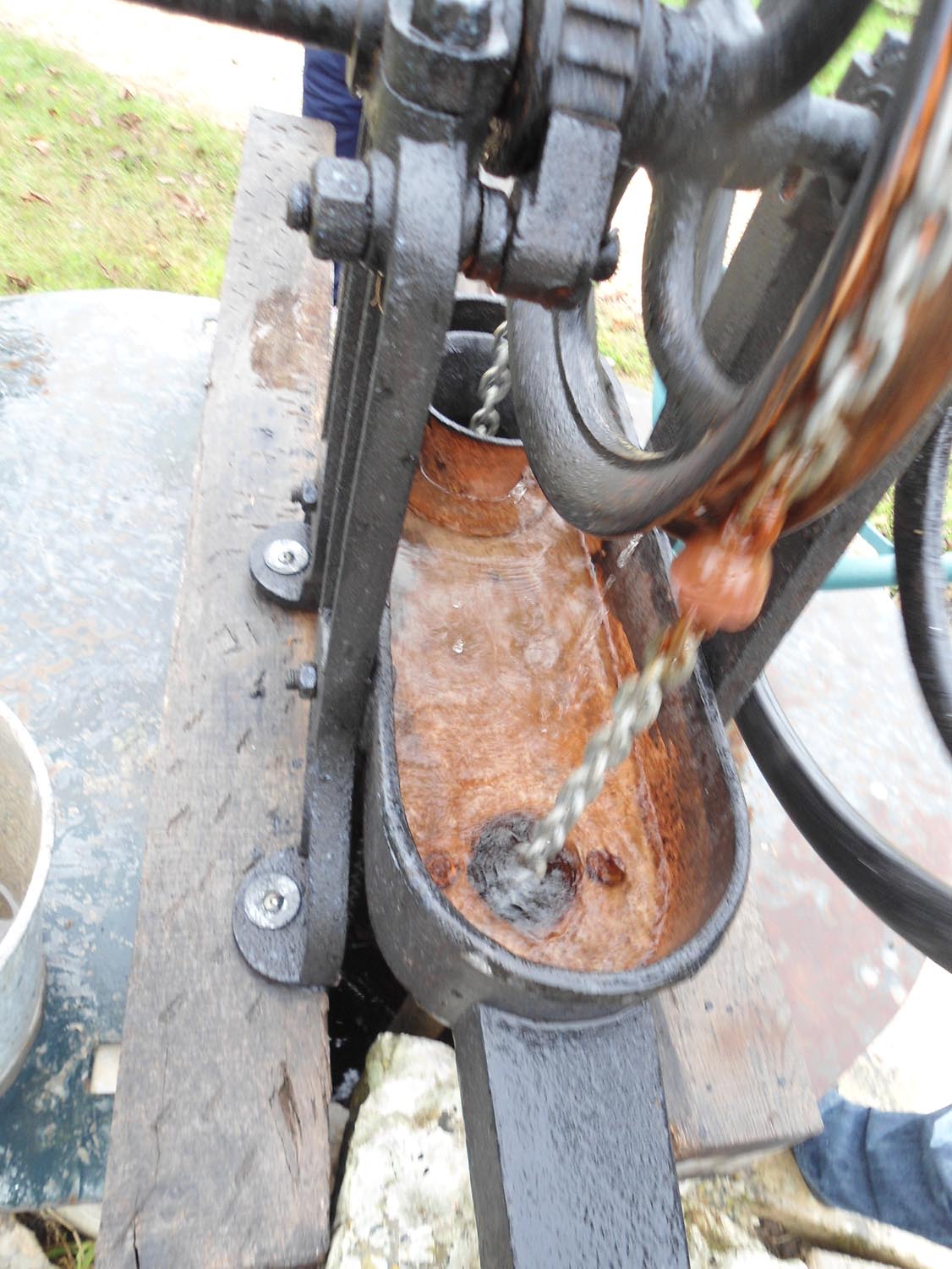

Parce qu'à force d'aller remettre en état de vieilles pompes chez les potes, j'ai découvert un principe qui est utilisé plus souvent.
L'aspect est grosso modo le même au premier rabord.
Au deuxième rabord, ben non, c'est pas fait pareil.
J'ai nommé, la pompe à chapelet, ou "pompe à chaîne" :
Le déversoir a une forme bien particulière :
Sans les grains du chapelet, ça marche aussi mais moins bien.
On trouve de nouveau aujourd'hui ce genre d'accessoire, mais pas il y a 15 ans #B8 !.
Pas de mécanisme dans le puits (le poids de la chaîne suffit à la tendre), pas de risque de gel, pas de crépine, pas de corps, pas d'em♫♪des...
La roue ne comporte pas de contre-poids, puisqu'il n'y a pas de vilebrequin. Ça en fait, des "pas"...
On "lance" la pompe à la manivelle, et l'inertie roue/galet de chaîne assure plus longtemps la distribution sans trop de fatigue car il n'y a pas de frottement, contrairement à la pompe à manivelle (le joint de pompe dans le corps, le poids de l'eau à remonter). Même les "drôles" y arrivent !
Évidemment, pour notre dépôt ça ne va pas puisqu'on ne peut pas créer de pression, l'écoulement étant gravitaire.
Comme la classique pompe à bras :
Mais pour le jardin, c'est #B6 .
Si quelqu'un :rod_siflet , pour s'amuser, veut en faire une en impression 3D (en H0, ça va être limite...), je peux fournir toutes les cotes #B2 !!!
Pour la chaîne, on trouvera dans le commerce.
Enfin de toute façon, il faut descendre dans le puits tous les 10 ans environ pour le curer.
... et éviter de croiser le regard du basilic (plus prosaïquement, surtout descendre une bougie allumée avant).
