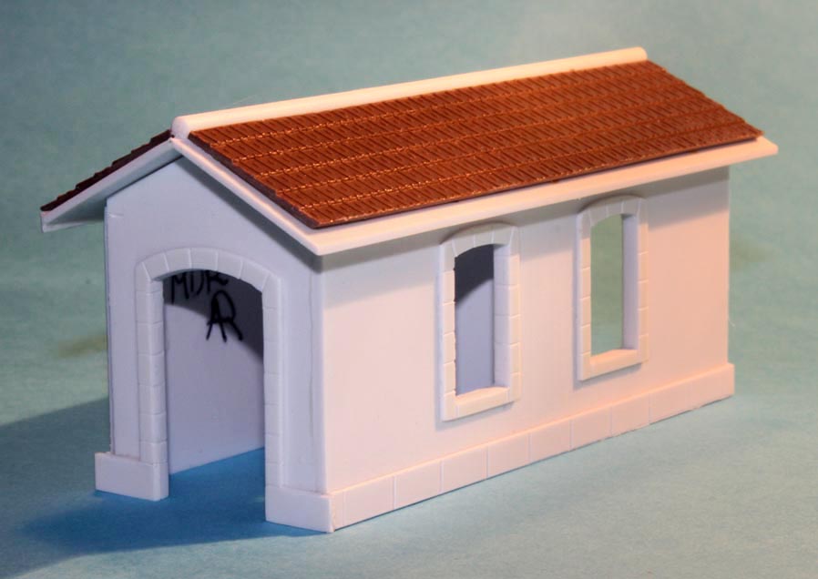

Bonne année à tous et surtout meilleure santé. Après presque 2 ans d'inactivité, j'ai décidé de compléter ma réalisation précédente
viewtopic.php?f=4&t=10753

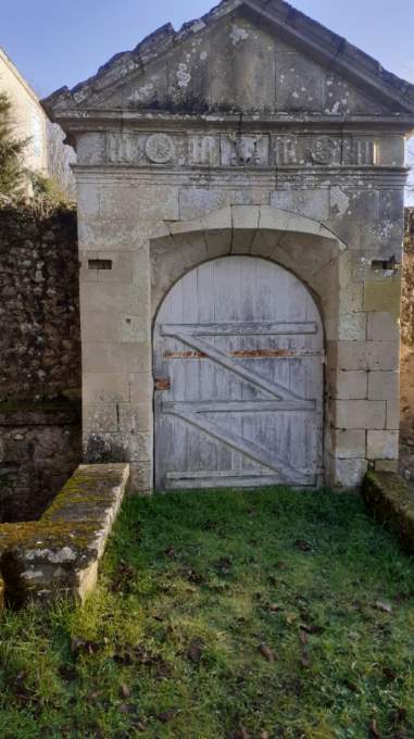

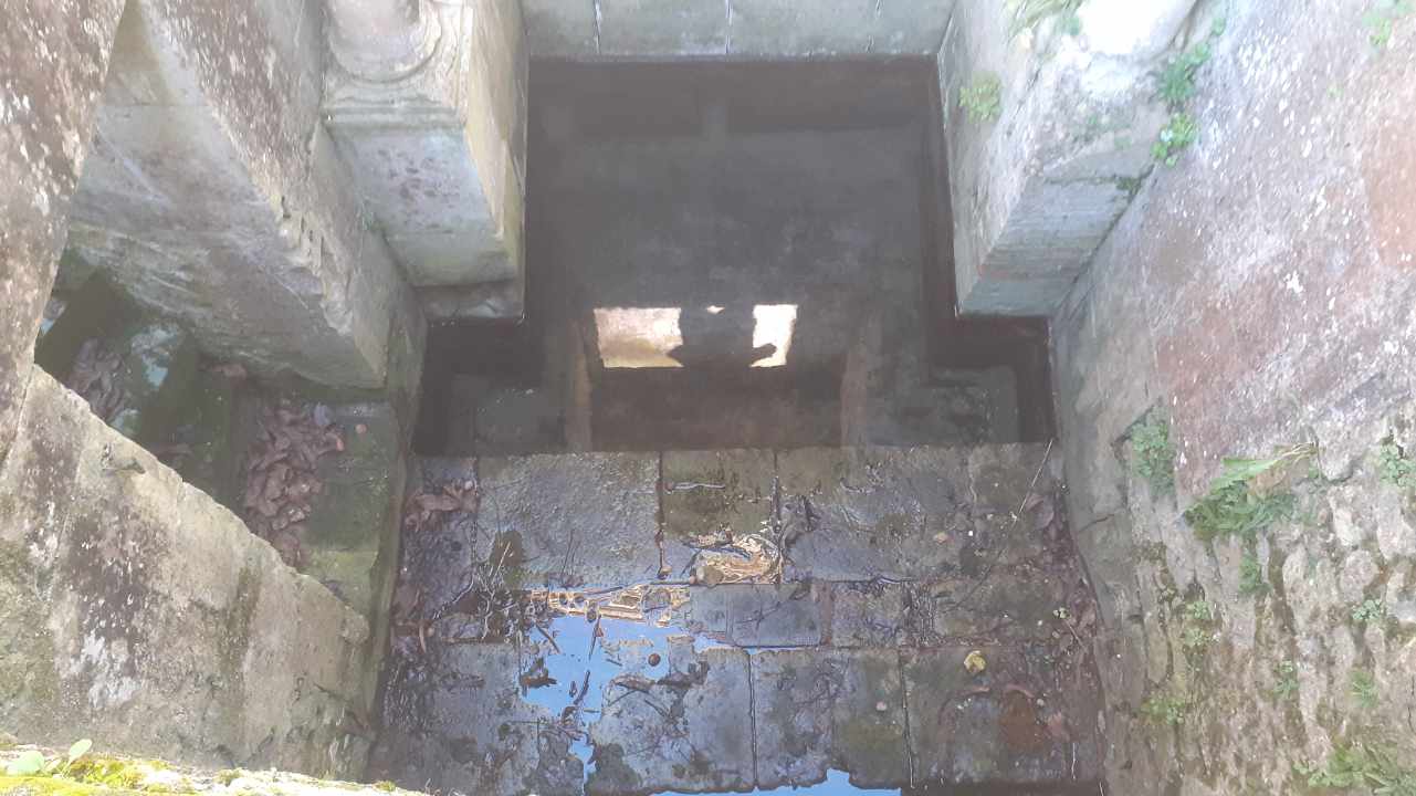

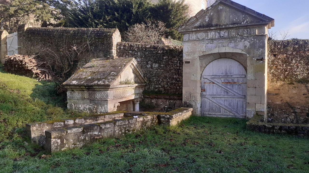

Je vais démarrer un projet de copie d'une fontaine ancienne qui est située sur la même propriété que la maison du post précédent.
Quelques photos pour vous montrer à quoi cela doit ressembler.
Pour les murs je pensais utiliser du dépron comme dans ma réalisation précédente : dites moi ce que vous en pensez ou si il faudra avoir recours peux être au plâtre parfois.

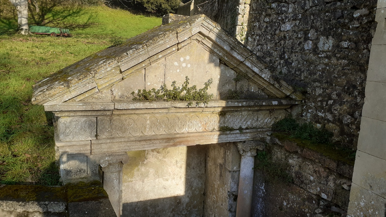

Par contre je suis un peu à la recherche d'idées pour les moulures notamment la corniche au dessus de la porte ou celles du fronton.
Toujours preneur d'idées

Ouch ! Pas facile à reproduire...
Perso, j'utiliserais des superpositions de feuilles plastique, seul produit permettant de reproduire les joints très fins entre pierres de taille, en réalité 2 à 3 mm (en H0, il faut forcer un peu pour que ce soit visible).
La superposition rend bien les moulures.
Ça peut aussi être gravé, mais rien n'empêche d'utiliser de la pâte à modeler (WEPAM, par exemple) pour reproduire les chapiteaux, mélange d'ordre ionique (les "rouleaux") et corinthien (les "feuilles").
Les colonnes sont en principe d'un Ø supérieur en partie haute par rapport à la base, mais en H0 :prrrt: ... → Rond de plastique.
Tout ça fleure bon le 17e siècle, on a le même genre au domaine de la Mauvinière (commune de St Sornin - 17).

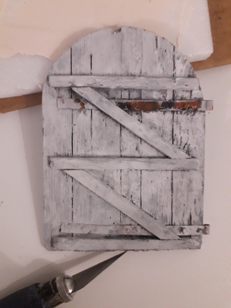

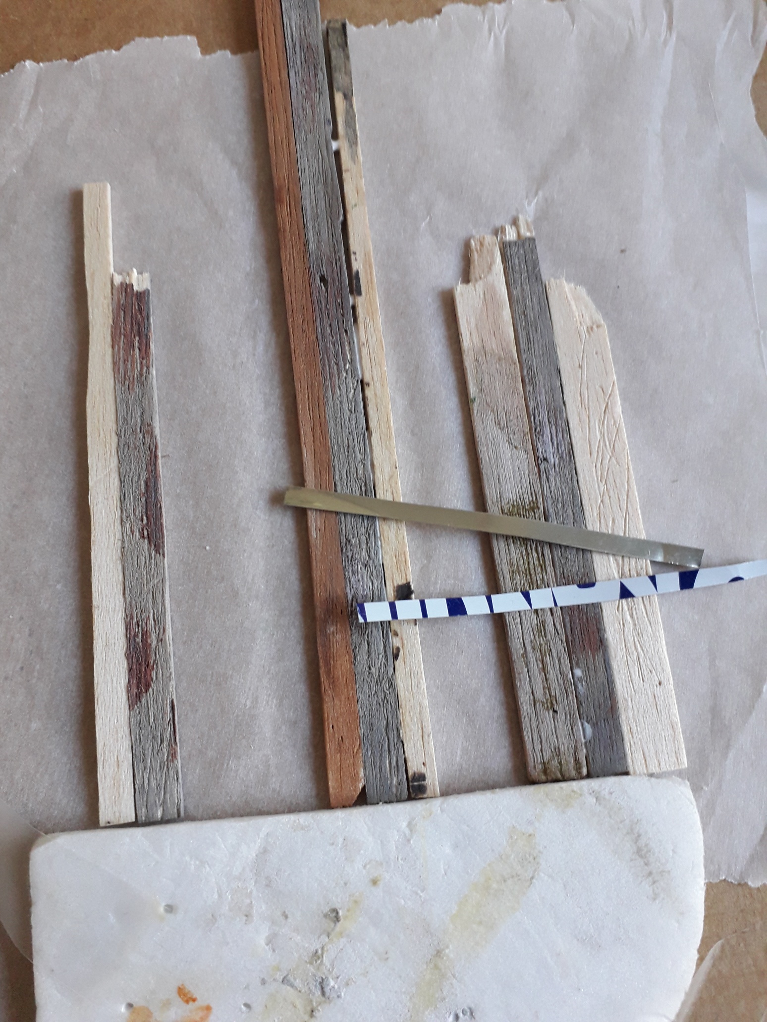

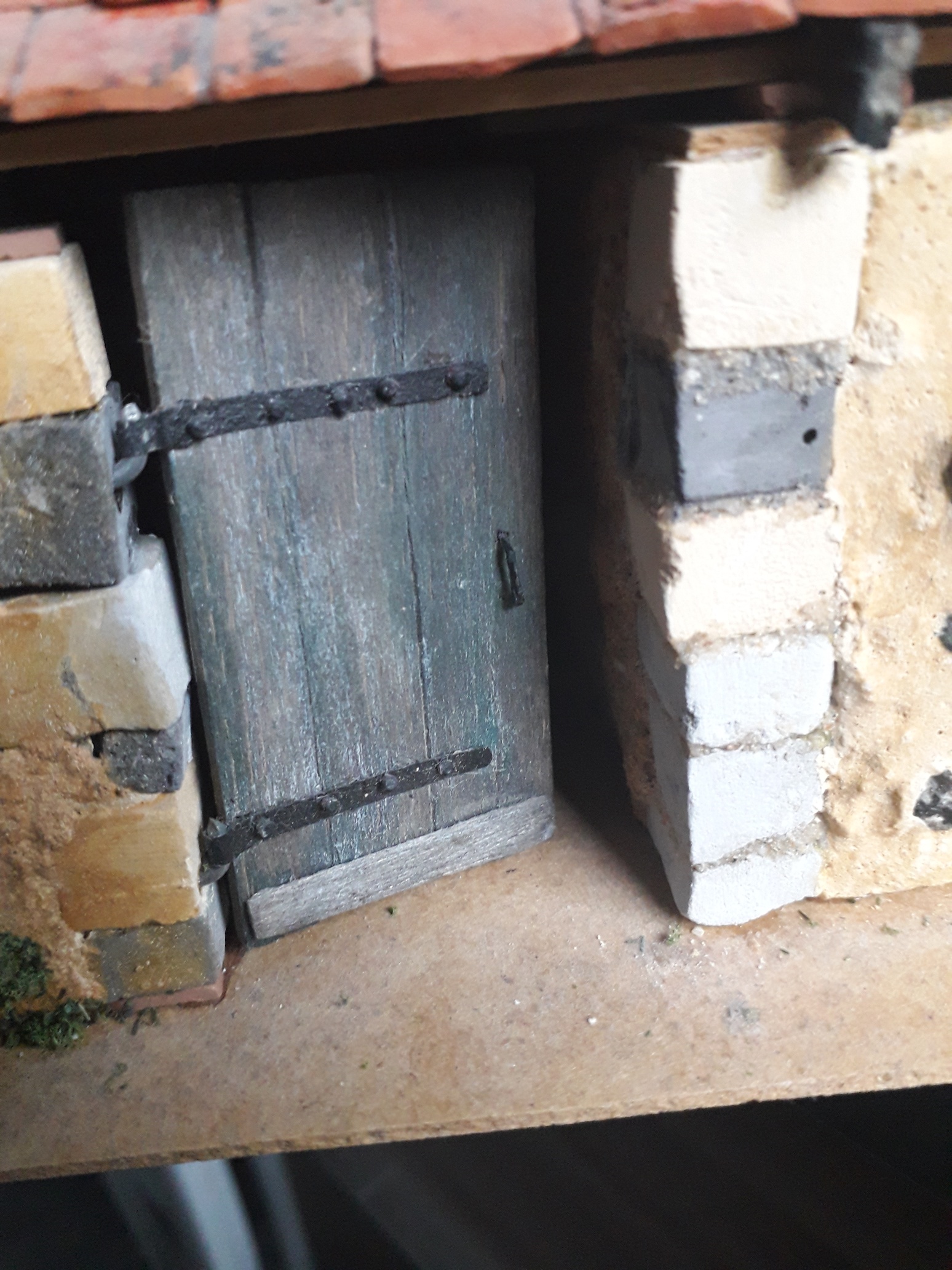

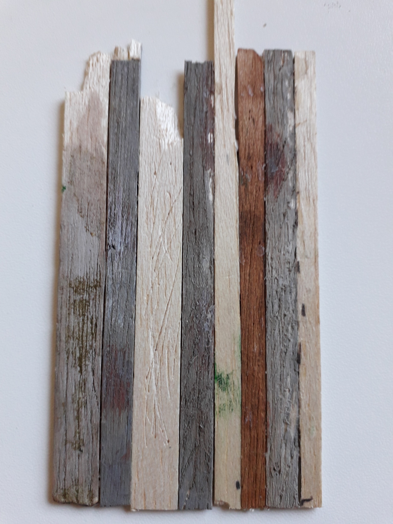

Merci des conseils. je vais commencer par la porte (technique que je maitrise avec des lattes de balsa sur lesquelles on met des petits coups aléatoires pour faire bois vielli puis finition peinture ave brossage des arrêtes), renfort métal en canette de coca. Je posterai les photos dés que j'aurai avancé.

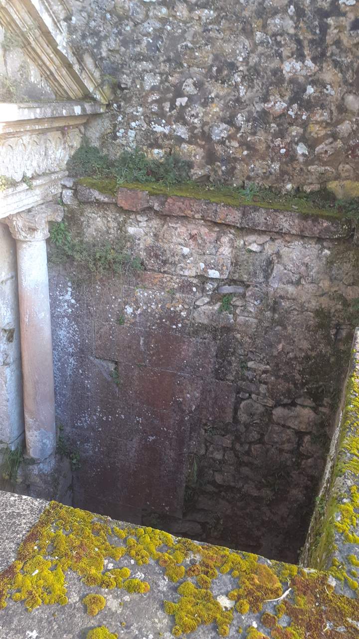

Fontaine ? Ou lavoir, avec les marches qui descendent vers l'eau, je m'interroge.
Pour le mur de pierre du fond du dépron fonctionnerait bien, l'idéal pour les moulures, le fronton et les petites colonnes serait de trouver une personne qui les modélise en 3D, avant de les imprimer.

Messagepar epeter » 11 01 2021 à 13:10
Bon je me suis lancé hier : cela avance bien car j'avais des chutes. je cherche une idée pour les rivets de la barre de renfort de porte : je l'avais fait sur une autre reproduction (porte viellie grise) avec des têtes d'épingle mais je trouve cela trop grossier. merci de votre aide et bonne journée

Messagepar YVES » 11 01 2021 à 21:08
Joli boulot !
Je me demande s'il ne s'agit pas plutôt de têtes de boulons octogonales.
On pourrait utiliser des petits morceaux de profilés plastiques, ou pour les plus fortunés les production archers.

Messagepar epeter » 12 01 2021 à 13:45
Merci du conseil pour les écrous j'ai trouvé des choses très réalistes chez ABER ou MENG. Sinon j'ai passé la couche de fond de la porte, me reste l'assemblage (j'attends les écrous) et l'aspect rouillé des ferrures à retravailler

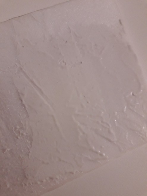

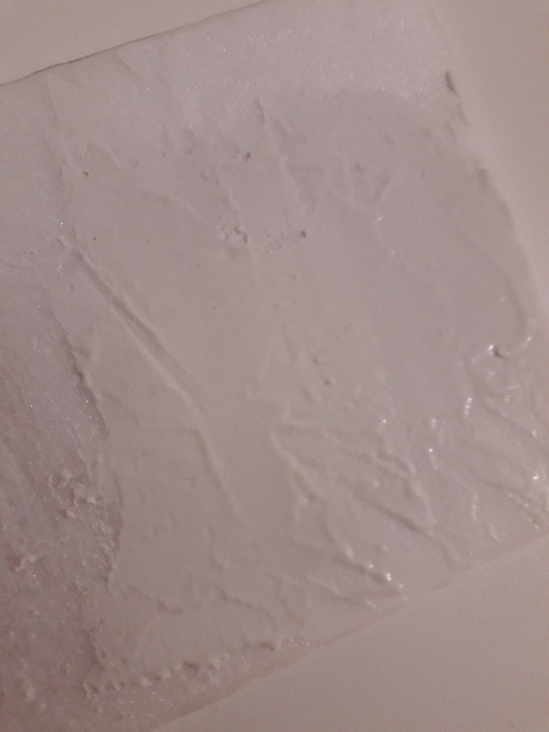

Sinon j'ai fait aussi des tests de peinture pour la porte : couche blanche que l'on laisse sécher 3-4 min et décollage avec du scotch adésif.

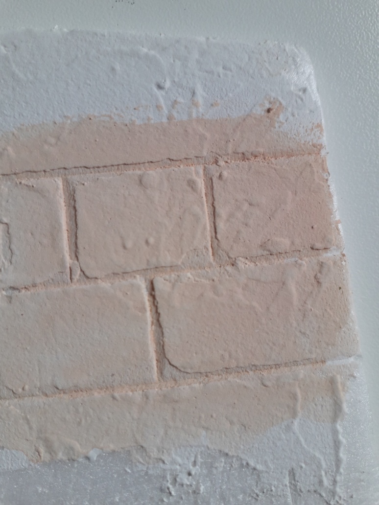

En // je commence des tests pour la pierre de taille de la porte : pas terrible pour le moment . j'ai mis de l'enduit de lissage, puis gravage à la pointe et peinture.

Je n'ai par contre rien trouvé sur des murs en pierre de taille donc je recherche une aide : le gravage au dépron est une des techniques mais peux être une autre proposition ?

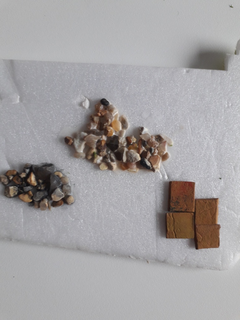

En // j'ai presque fini la porte (il me reste la serrure) et je fais des essais pour les murs latéraux (gravier d'aquarium) et les pierres de taille (couleur à revoir ) avec de l'argile applatie et séchée

Pour les murs, il y a une vieille méthode: tu froisses une feuille d’aluminium alimentaire, tu la deplies et tu en tapisse le fond d’un moule de la taille de ton mur. Tu y coules du platre et tu peux ensuite graver tes joints à la pointe sèche.
J’avais testé pour des murets en HO et ça rendait pas mal :maitre:

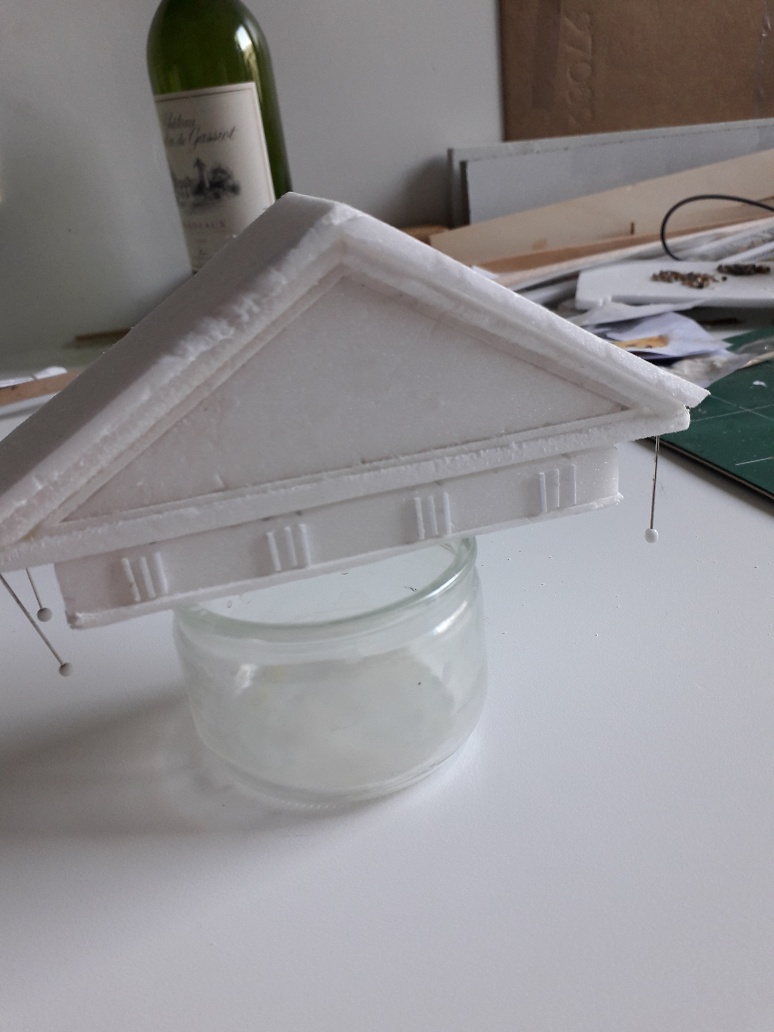

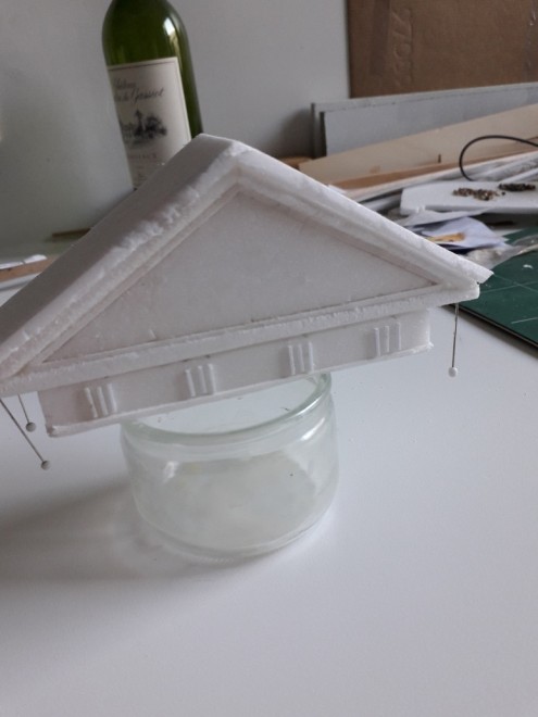

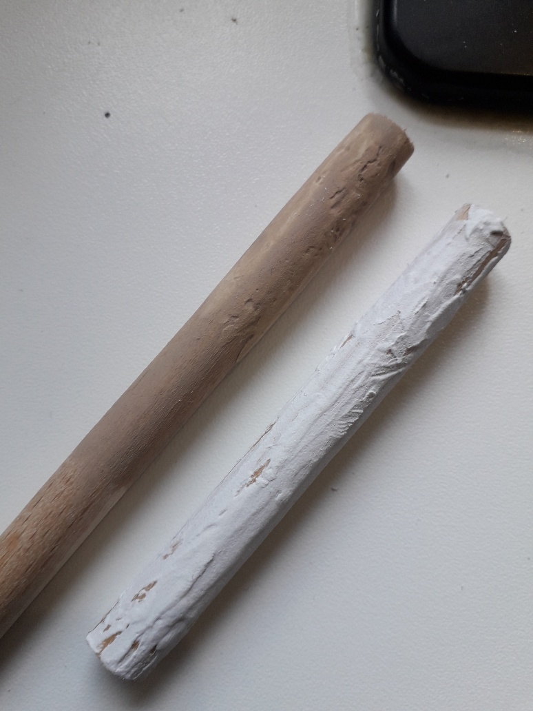

Messagepar epeter » 17 01 2021 à 14:01
Voila le travail d'hier après midi sur le porche et des essais des texture pour les colonnes
