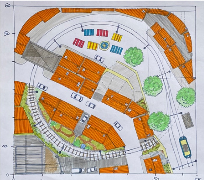

J'avais réalisé deux petits réseaux forestiers à base de caissons de type "Casani". Ces deux réseaux , pour des raisons diverses, ne me convenaient plus. Le premier confinement leur a été fatal puisque j'en ai profité pour tout démonter (certaines pièces seront peut-être réutilisées...) et remettre propre tout ces petits cadres Casani en me disant que j'en aurai toujours l'utilité un jour...et ce jour est arrivé plus tôt que prévu sous la forme d'une série d'articles réalisés par l'ami François Fontana dans la revue Clefs pour le train miniature. Il y présente un petit projet de réseau de tram plutôt urbain en gestion "point à point" sur une surface d'environ 60 cm x 60 cm. Plutôt sympa comme idée dans la mesure où je ne me suis jamais essayé à la réalisation d'un réseau tram et petit réseau monolithique comme ça, très pratique pour présenter en expo (si un jour on arrive à retourner en expo :? )
Voilà déjà le plan tel qu'il est paru dans cette revue:

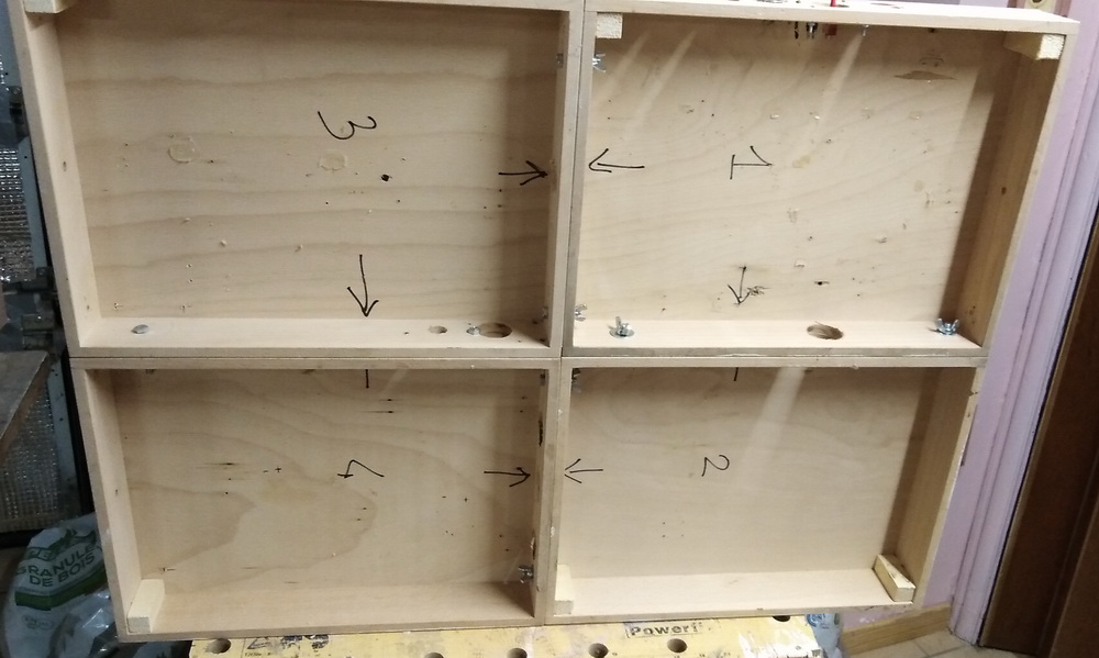

Début du chantier avec "l'accouplement" des caissons Casani:
Ce qui me donne, au final, une base de 60 x70 . Un peu plus grand que le plan d'origine, et comme c'est du HOe, je serai un peu plus à l'aise.

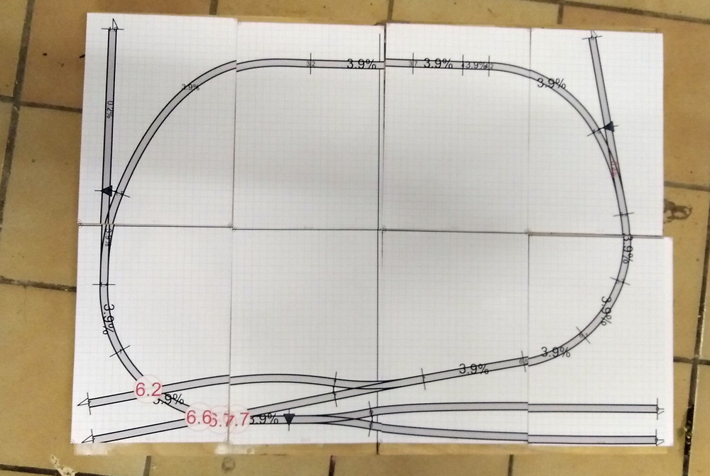

D'habitude, je réalise rarement de plans pour mes réseaux. Là, exceptionnellement, j'ai sorti un petit plan avec le logiciel Anyrail (version démo) pour 2 raisons:
- D'une part voir la faisabilité du projet en fonction des pentes et des dimensions du projet.
- D'autre part, cela m'a permis de "jongler" entre la voie Peco et les éléments de voie noyée Tomix, et ainsi de savoir exactement ce qu'il me faudrait commander comme éléments.
Projet validé: yapuka.... #B6

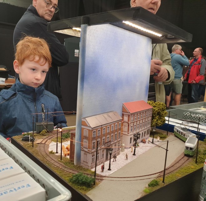

les va et vient, ça marche super en expo ;)
le réseau Ferivan en hom, pour les expo :

Messagepar mikado » 11 11 2020 à 13:34
Joli projet ! #B6
Le tracé tout en courbes est intéressant avec la coulisse au niveau inférieur.
En revanche, ça grippe pas mal ( 3,9 %) mais vu que tu ne fera pas couler de long trains de marchandises ça devrait aller.... :mrgreen:
