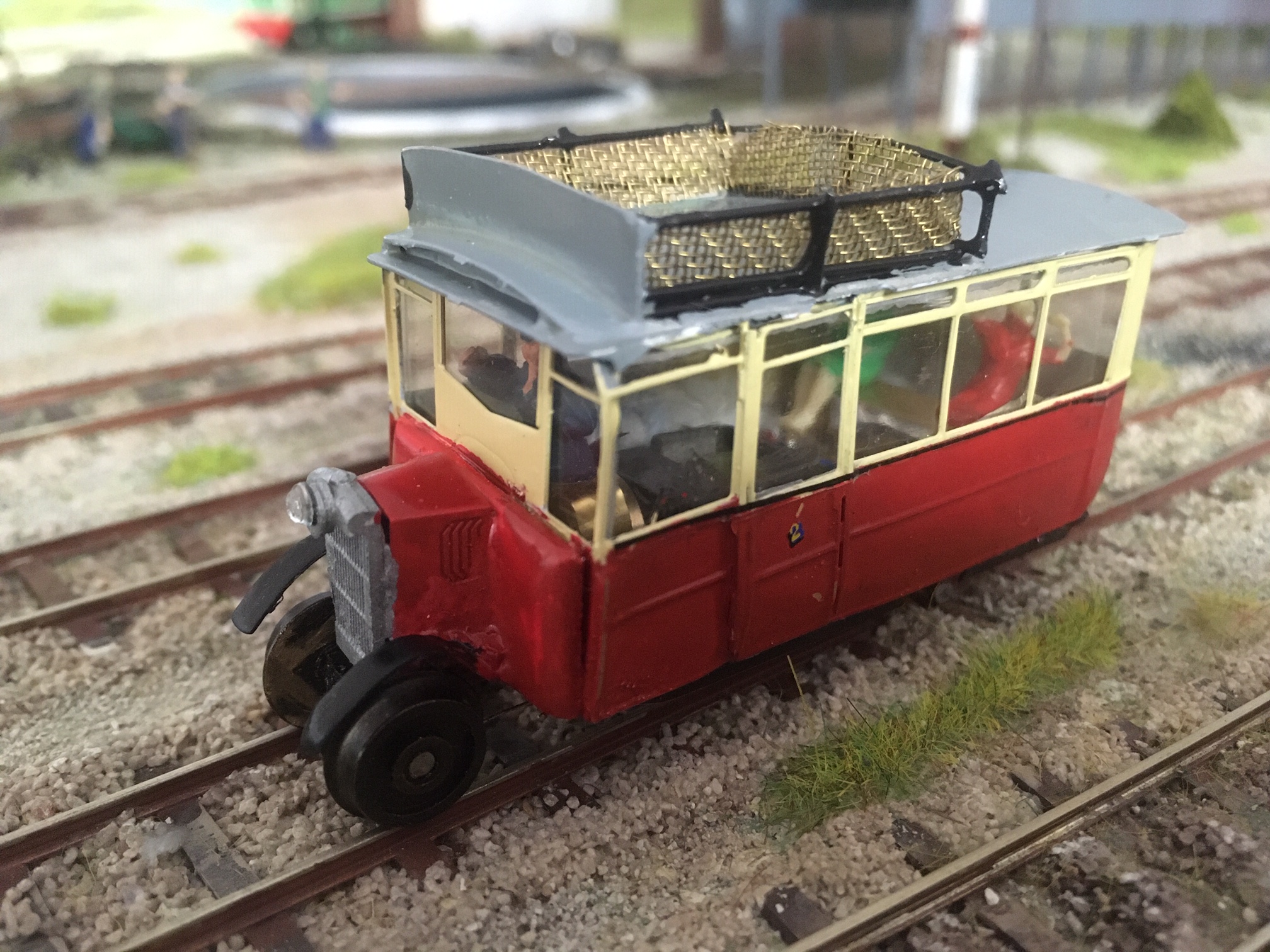

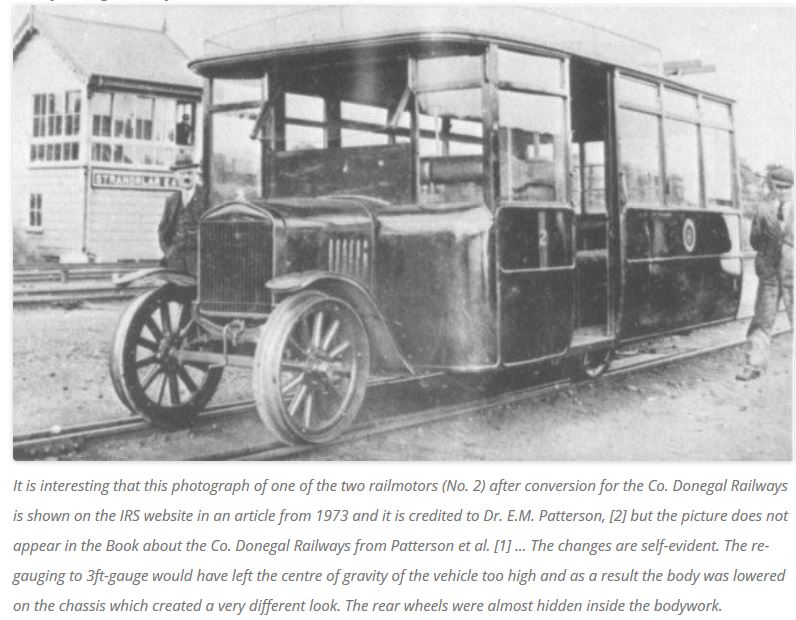

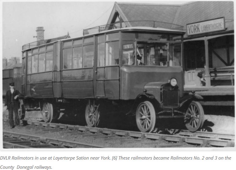

Par exemple cette conversion d'autorail (terme déjà utilisé en 1926 pour les automotrices issues d'une base routière) sur base de Ford T
Version originale en V :C1
Après adaptation à la voie de 3' :mrgreen:
Base possible
D'accord, il faut être patient, trèèèssss patient. C7

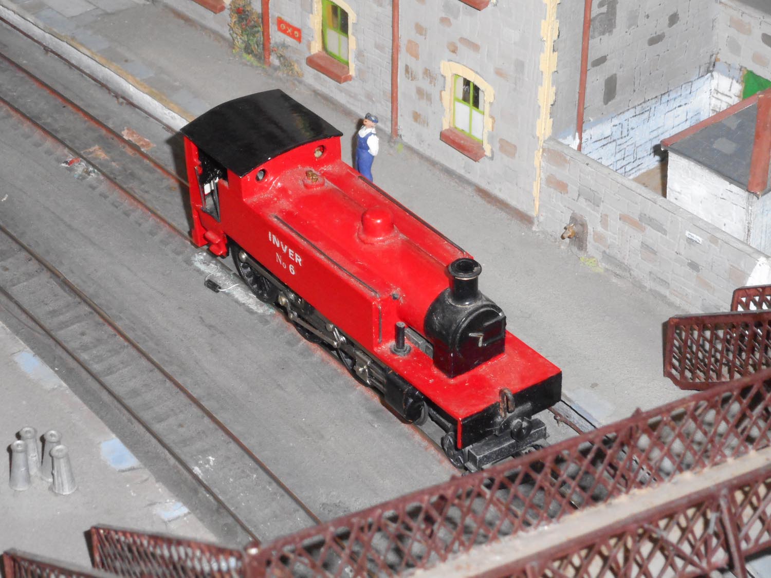

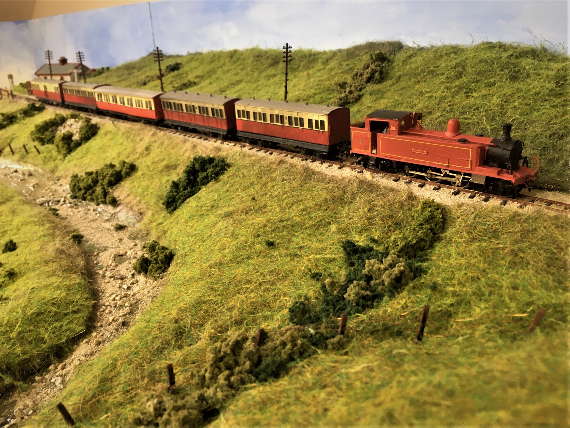

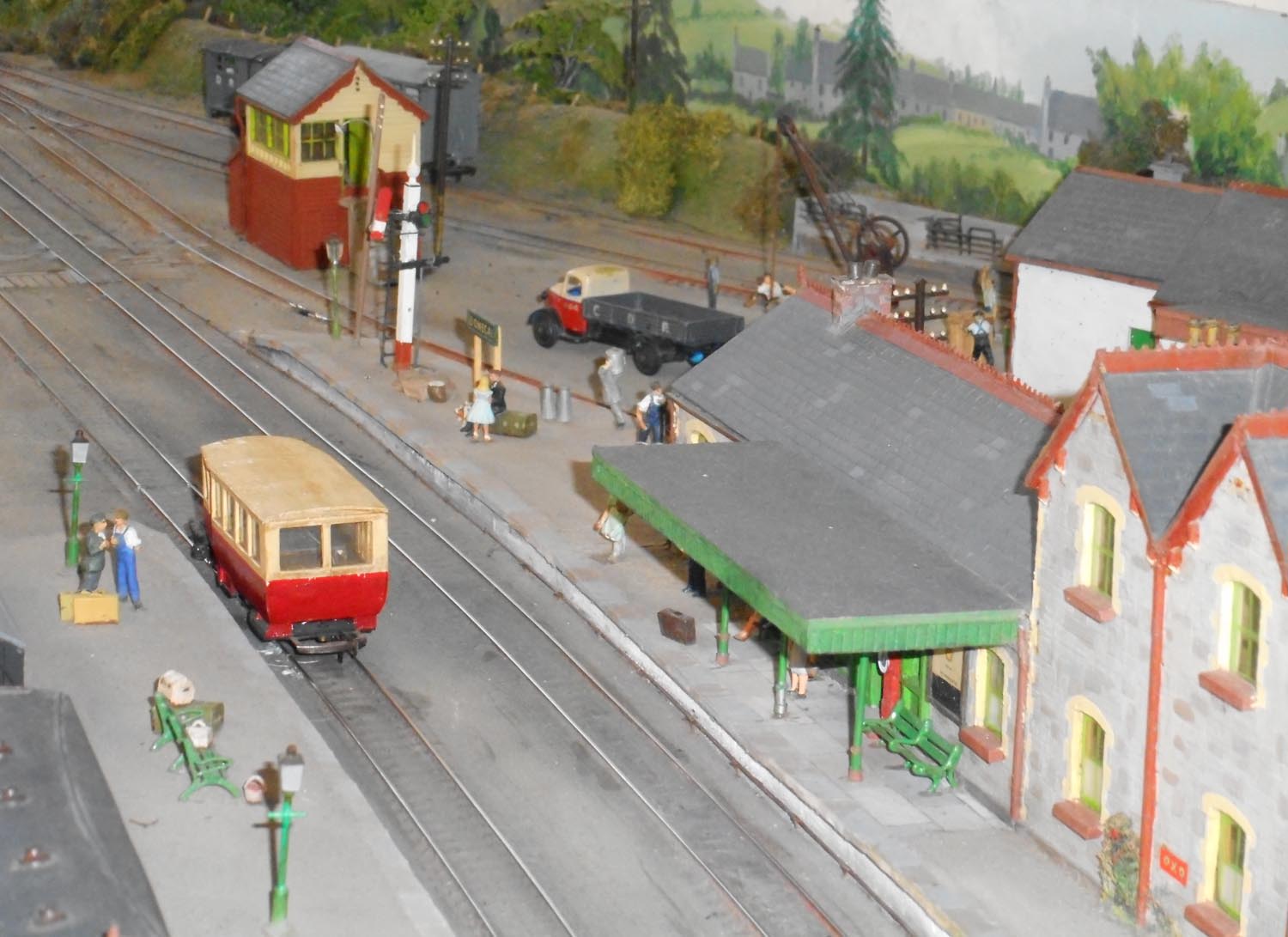

Messagepar Paul T » 09 10 2020 à 11:04
Un ami, le Dr Alan Gee, vient de terminer un nouvel aménagement des emplacements CDR, y compris la gare Ballyshannon et une section représentant le Barnesmore Gap. Le modèle est au 1:76 (00n3 ou 13 mm = 1 mètre). Les kits utilisés proviennent de Backwoods Miniatures et de Worsley Works. Deux photographies pour votre intérêt sont jointes.
Meilleurs vœux,
Paul

Le réseau (00n3) du Dr Alan Gee qui reproduit la ligne Donegal to Ballyshannon est bien connu outre-manche.
