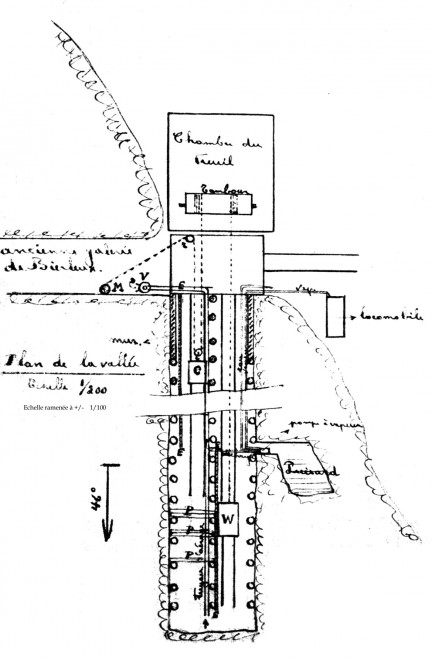

Voici un plan de la descenderie retrouvé dans des documents d’inspection de la mine :

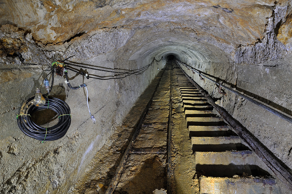

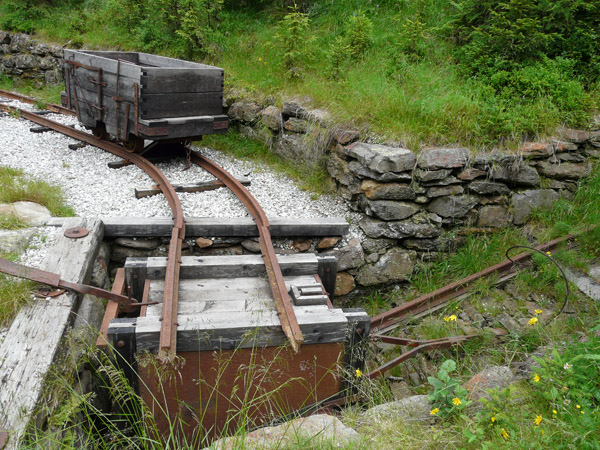

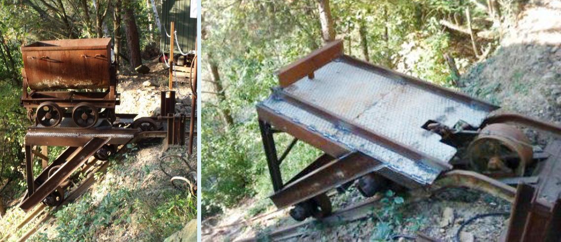

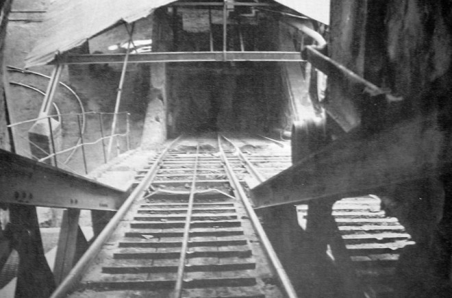

Et quelques exemples de descenderies glanés sur Internet :

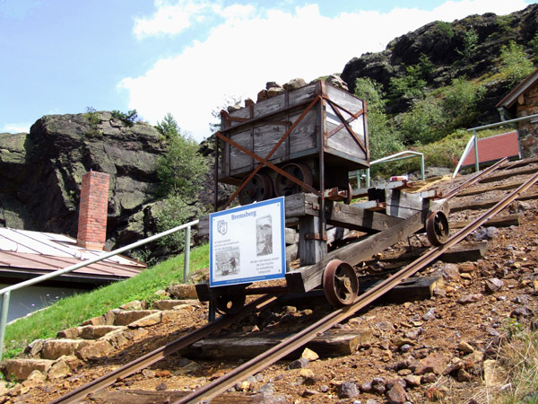

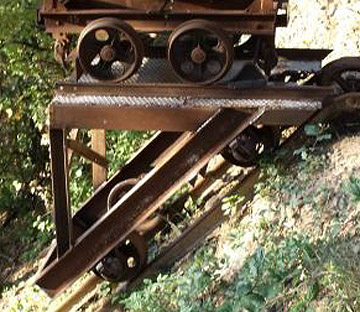

Petite recherche sur les chariots des descenderies sur lesquels étaient posés les wagonnets :
Perpendiculaire à la pente :
Parallèle à la pente :
https://upload.wikimedia.org/wikipedia/commons/1/12/Bremsberg_im_Ridnauntal_bei_der_Stadlalm.jpg
Bremsberg_im_Ridnauntal_bei_der_Stadlalm small.jpg (177.32 Kio) Vu 7428 fois
https://upload.wikimedia.org/wikipedia/commons/e/eb/Lore_auf_einem_Bremsberg_auf_dem_Silberberg%2C_Bodenmais.JPG
Lore_auf_einem_Bremsberg_auf_dem_Silberberg,_Bodenmais small.jpg (161.35 Kio) Vu 7428 fois
Si vous avez d'autres photos ou plans, je suis intéressé...

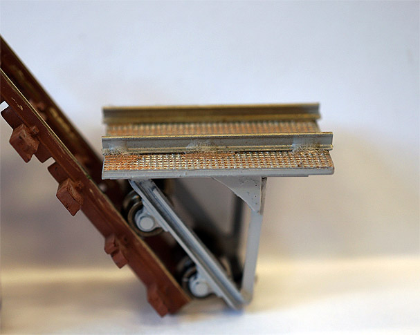

Essai de construction du chariot pour une pente à 45° (100%)
En partant du chariot :
On peut noter que le chariot à été construit à partir d'un châssis modifié d'un wagonnet de mine.

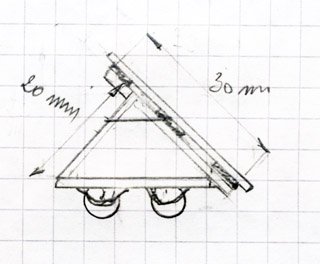

Je vais essayer de faire la même chose en partant d'un wagonnet Roco 34500 et en ne gardant que le châssis
roco 34500.jpg (5.12 Kio) Vu 7322 fois
Petit dessin :
Première phase (à retoucher puis à peindre) :

Le chariot après une couche de primer :
