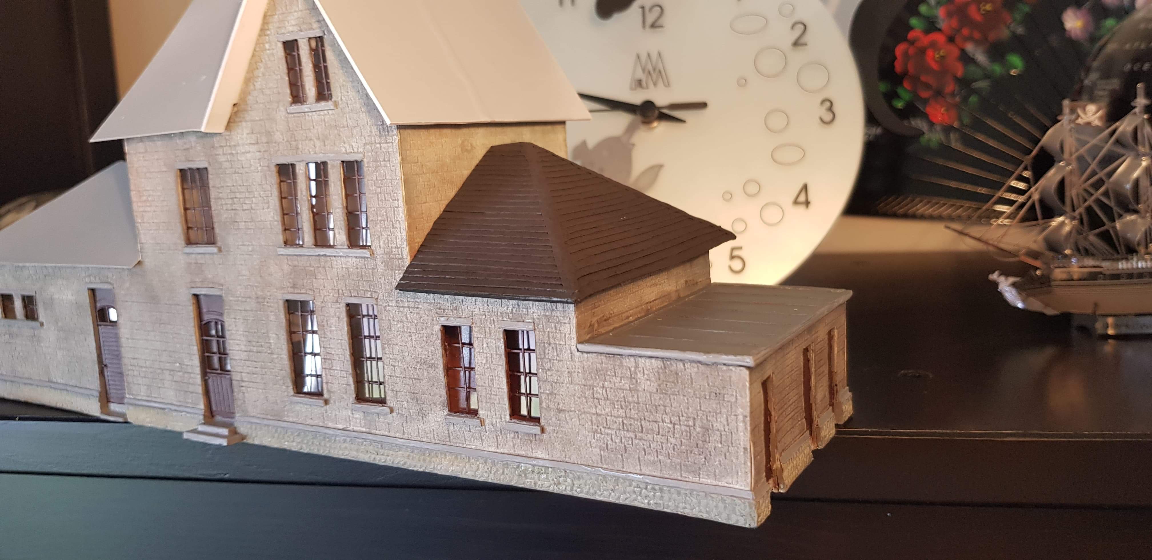

J'ai eu la chance de recevoir il y a quelques années une maquette commencée de la gare de Oignies. Tous les murs étaient faits. Un travail remarquable, mais il restait tout le reste à faire.

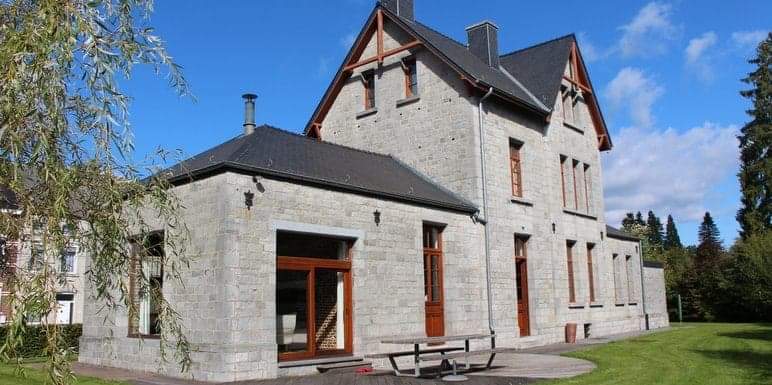

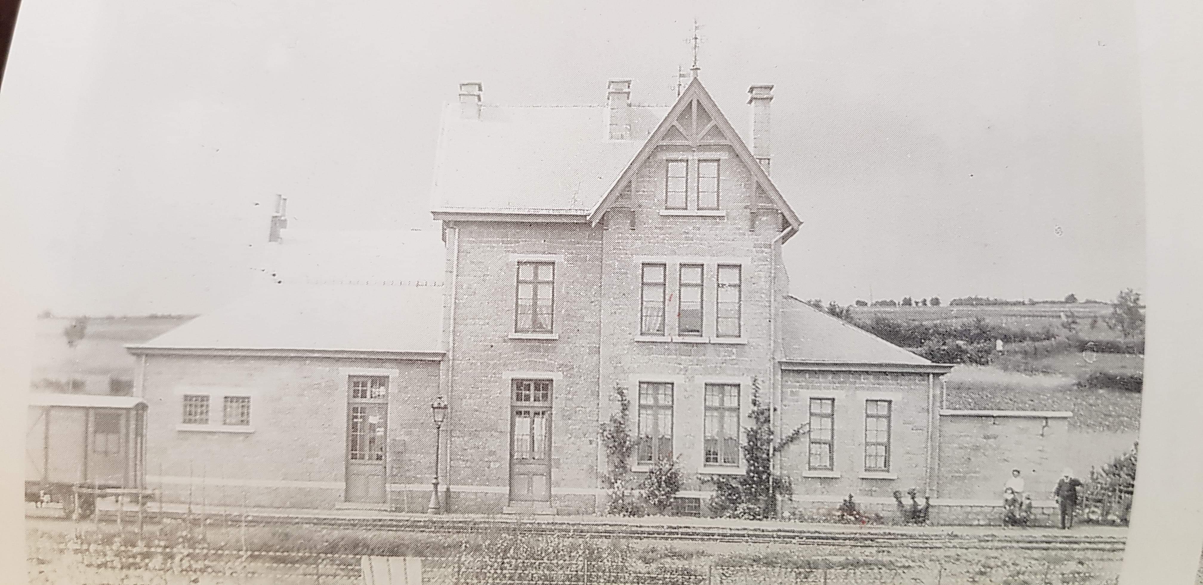

La vraie gare existe toujours, c'est un gîte:

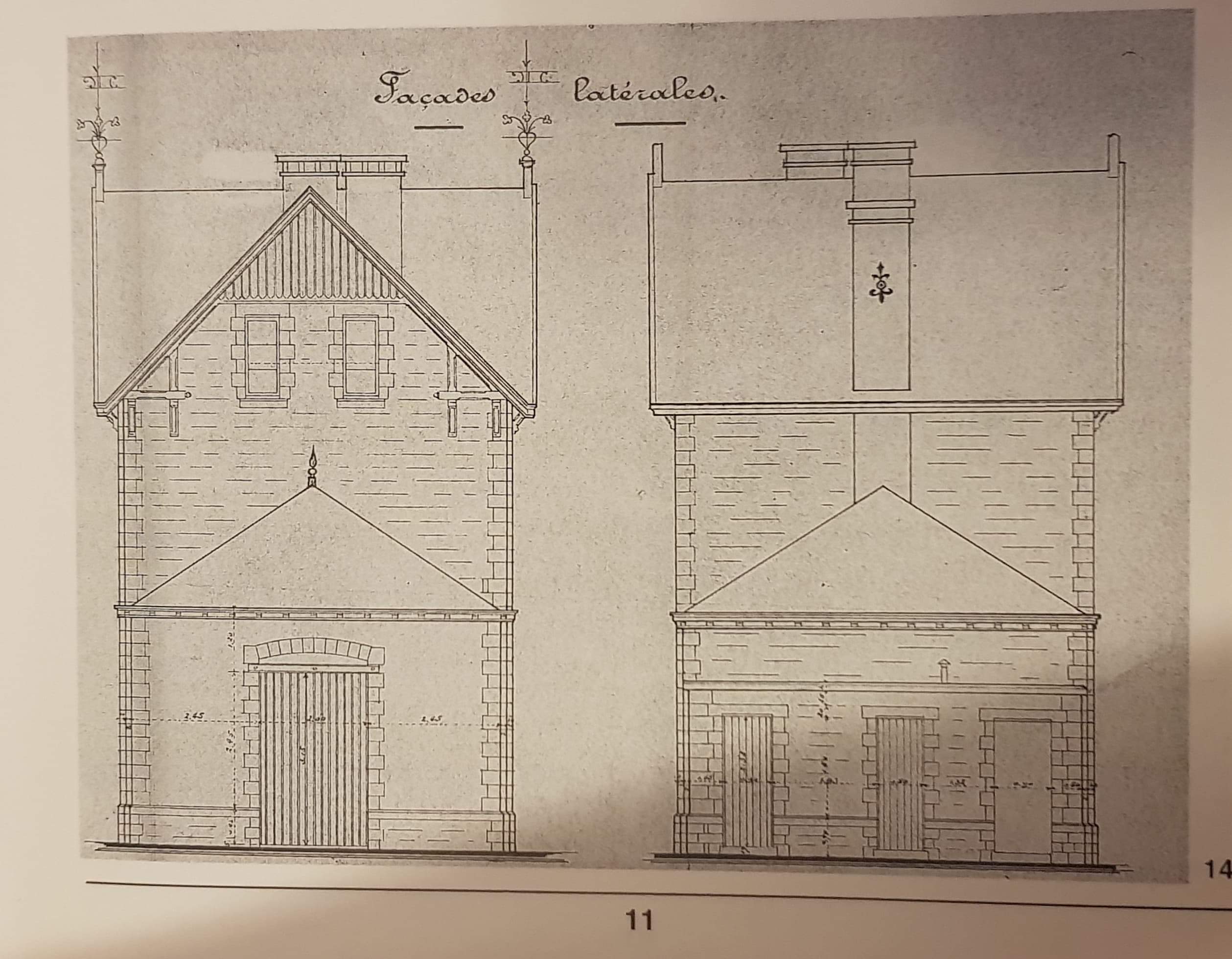

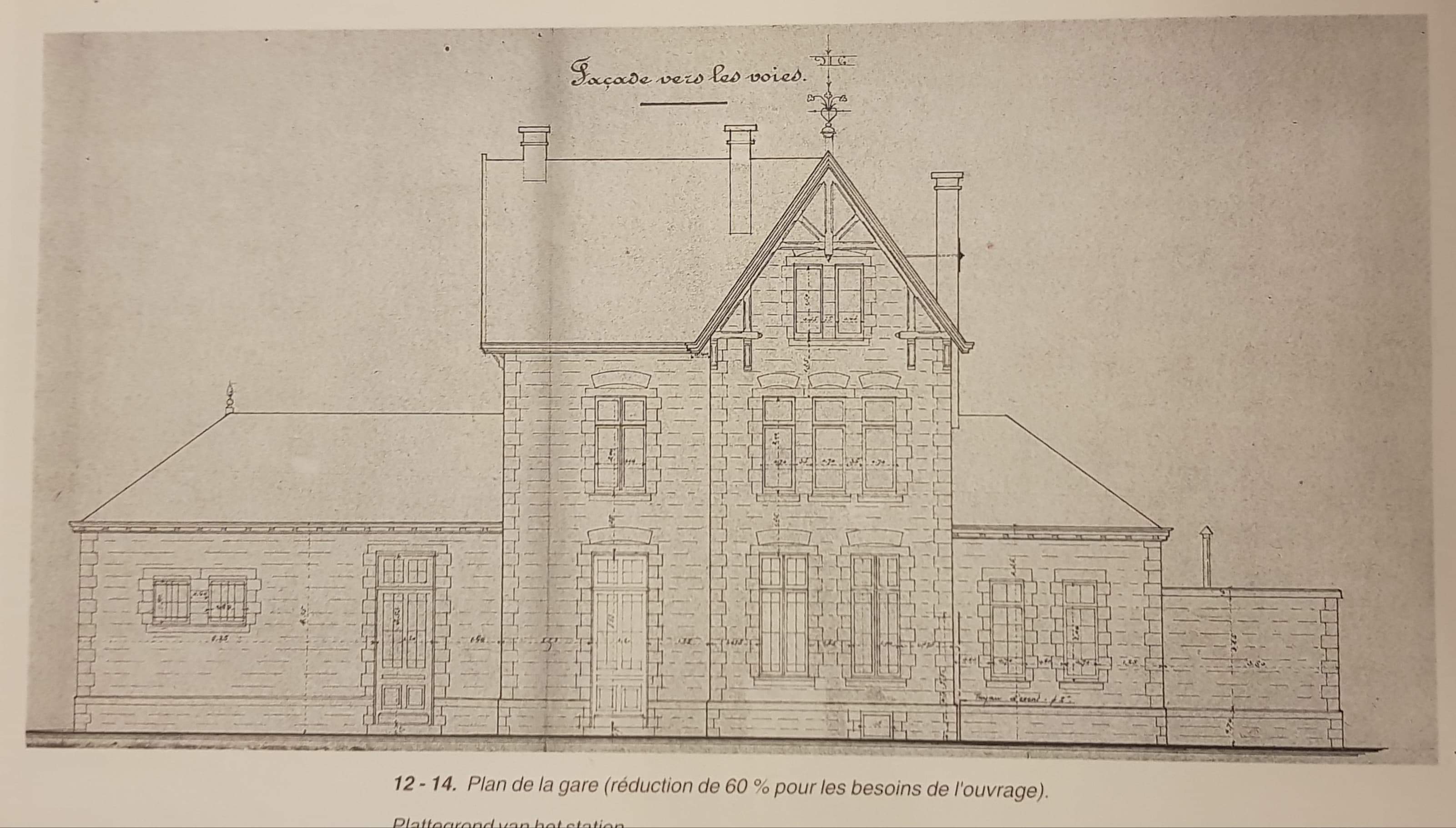

Et les plans sont dans le superbe livre de Marc Hélin: " Le chemin de fer Vicinal Olloy-Oignies"

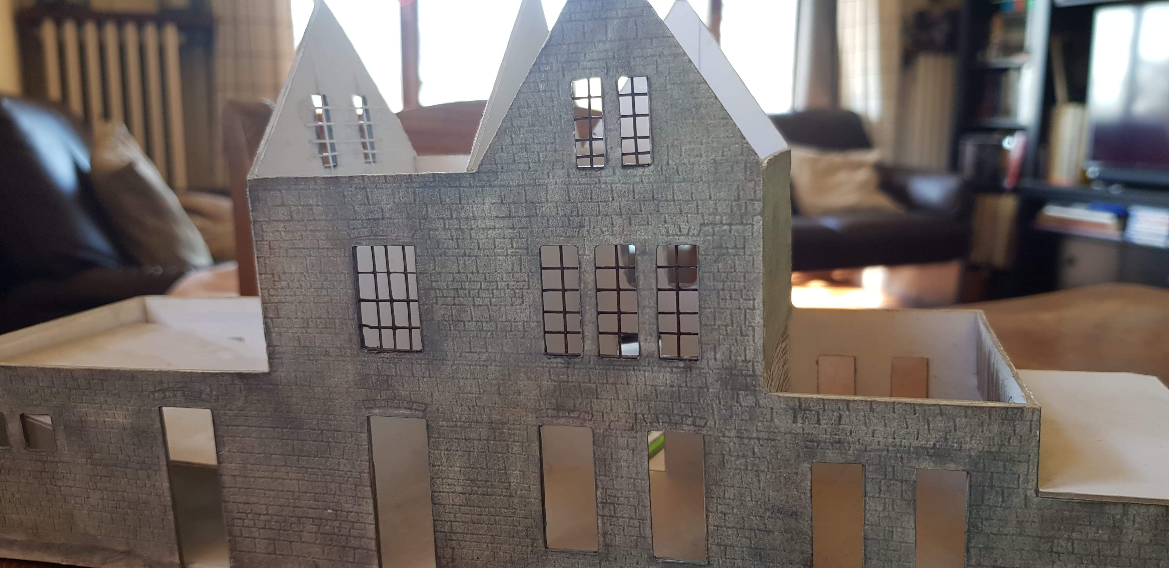

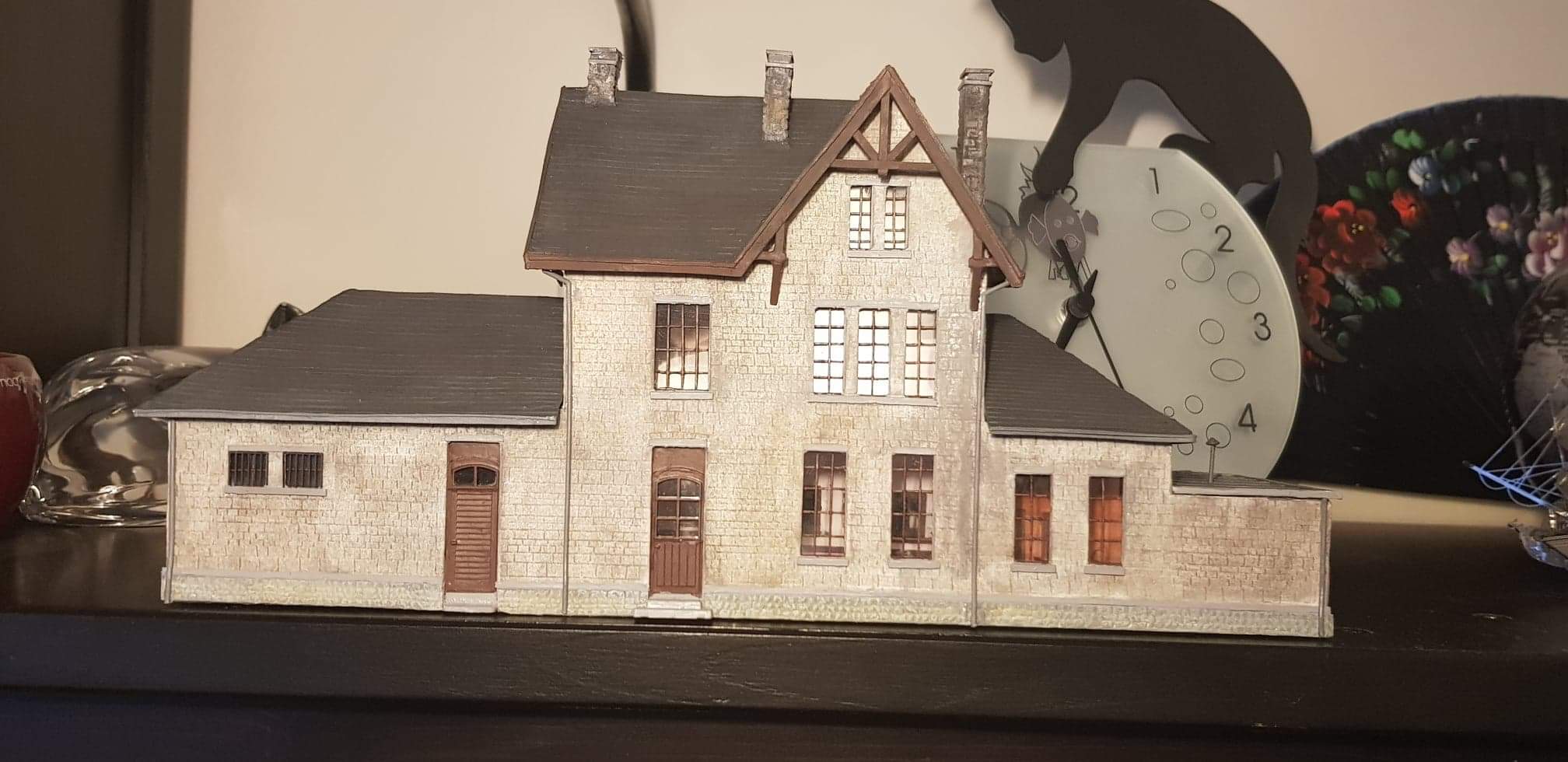

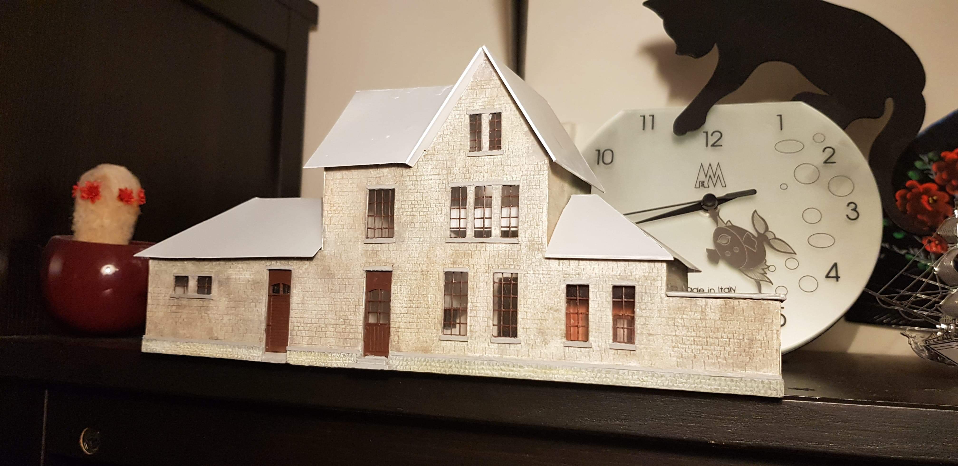

J'ai cherché un peu partout pour des chassis de fenêtres du commerce mais rien ne convenait.

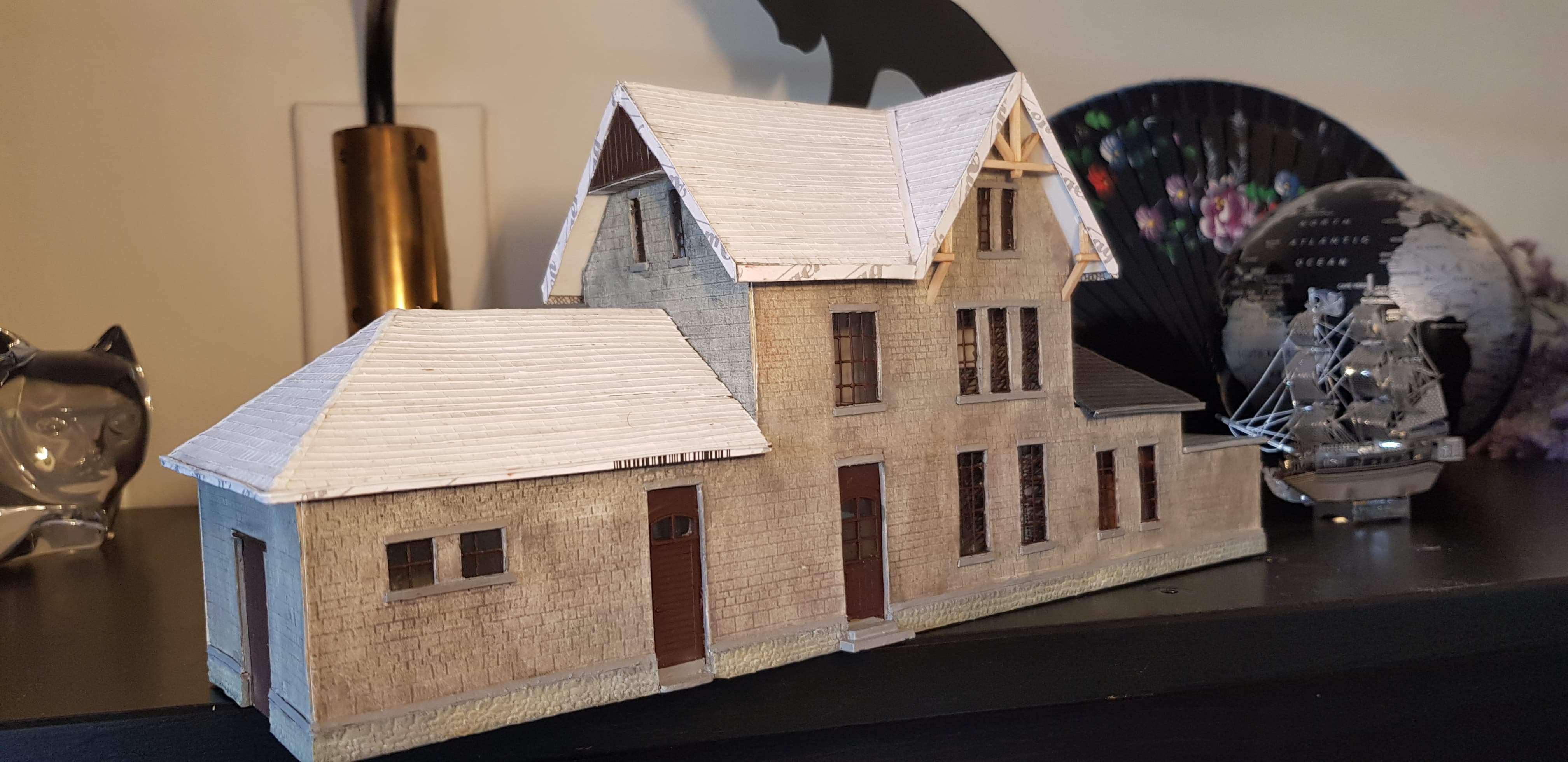

Profitant du confinement, j'ai sorti mon stock de profilés evergreen, ma colle et ma patience et j'ai commencé à coller les barrettes une par une...
Je me suis ensuite remis à la géométrie pour faire les toits. J'ai également fait la bande de pierre du bas, et placé les pierres bleues autour des fenêtres.

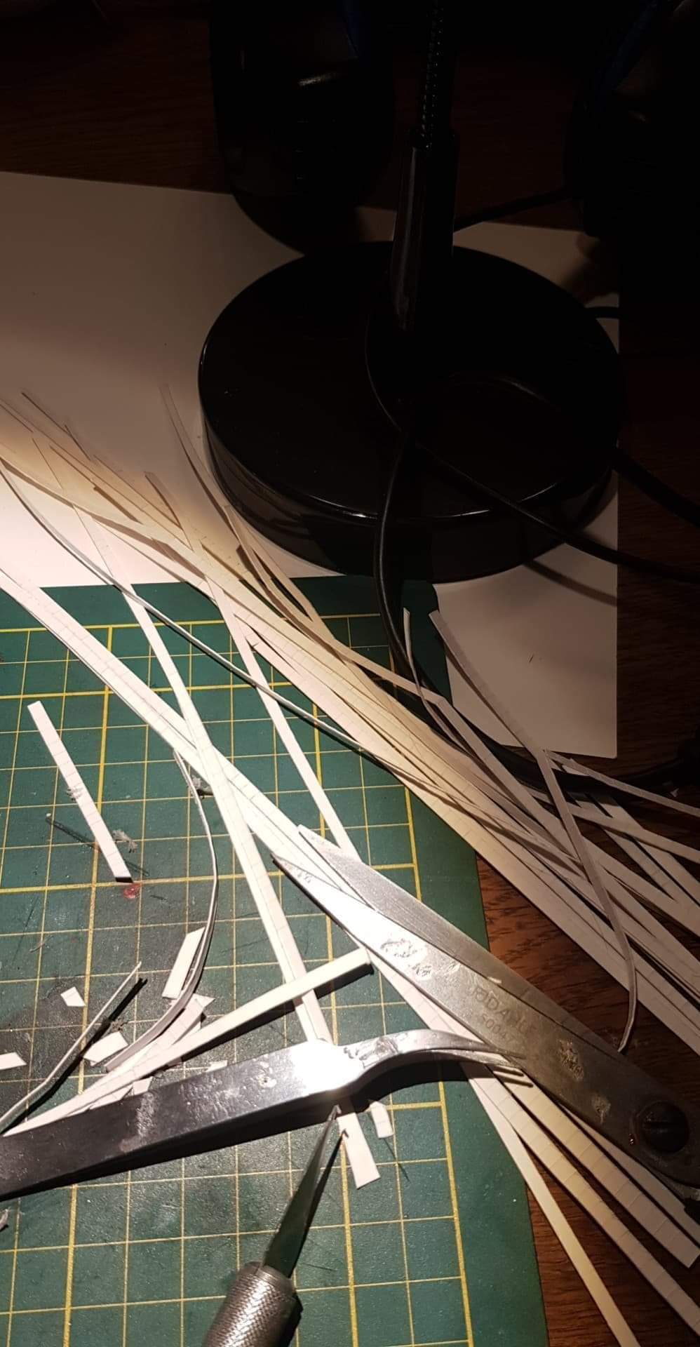

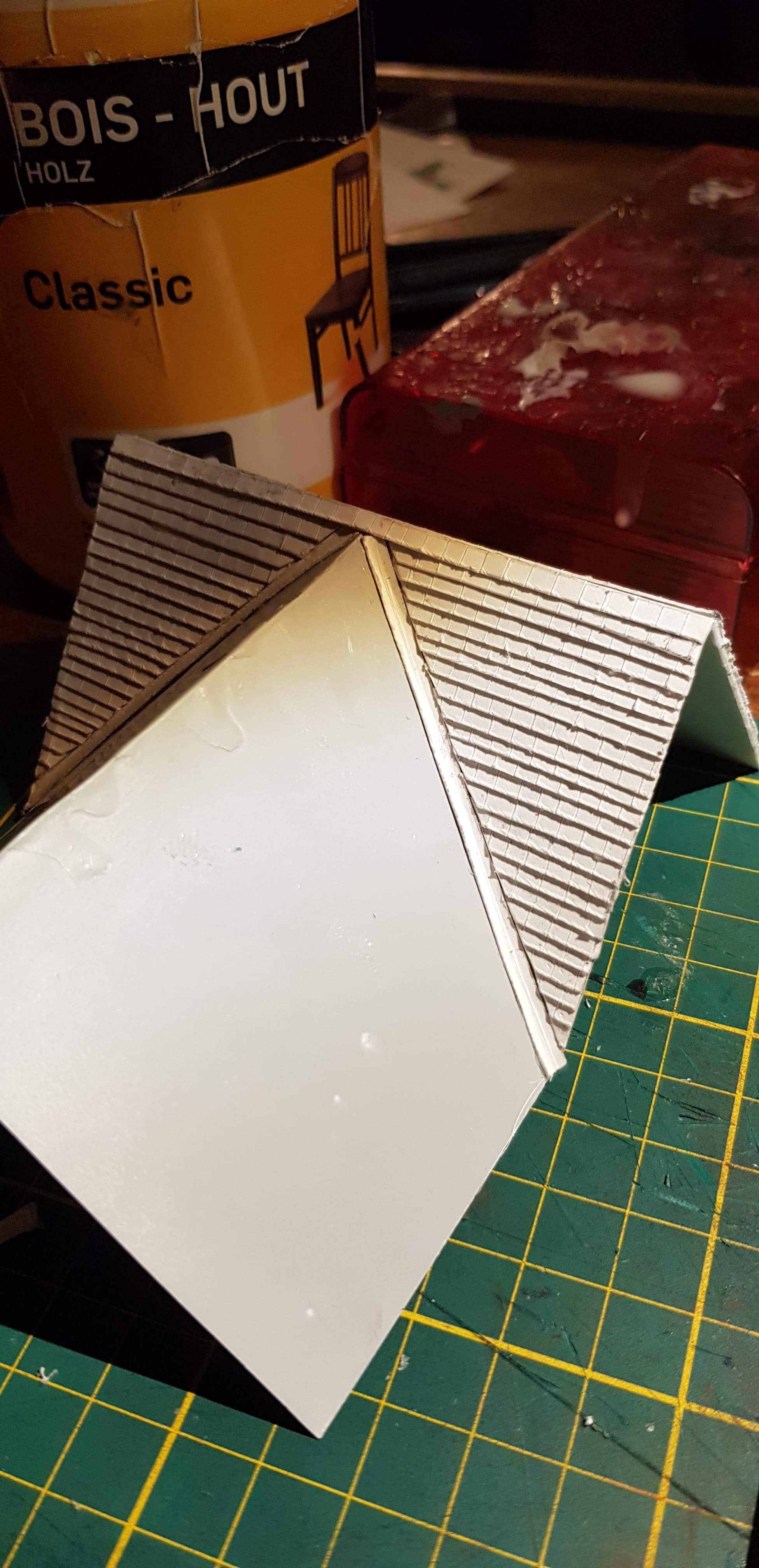

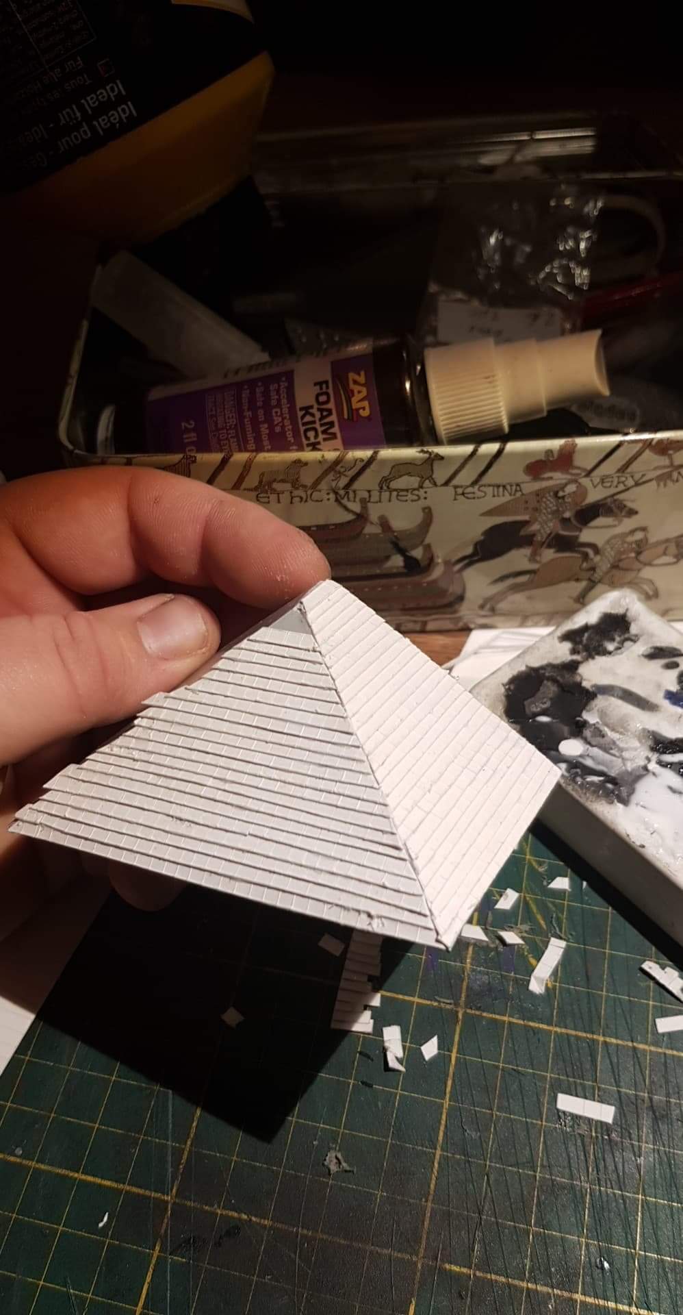

Les toits de la gare de Oignies sont en ardoises. J'ai donc gravé une feuille de papier canson puis découpé des lamelles:
Puis collé les lamelles une par une:
Premier essais de peinture et patine sur un toit:

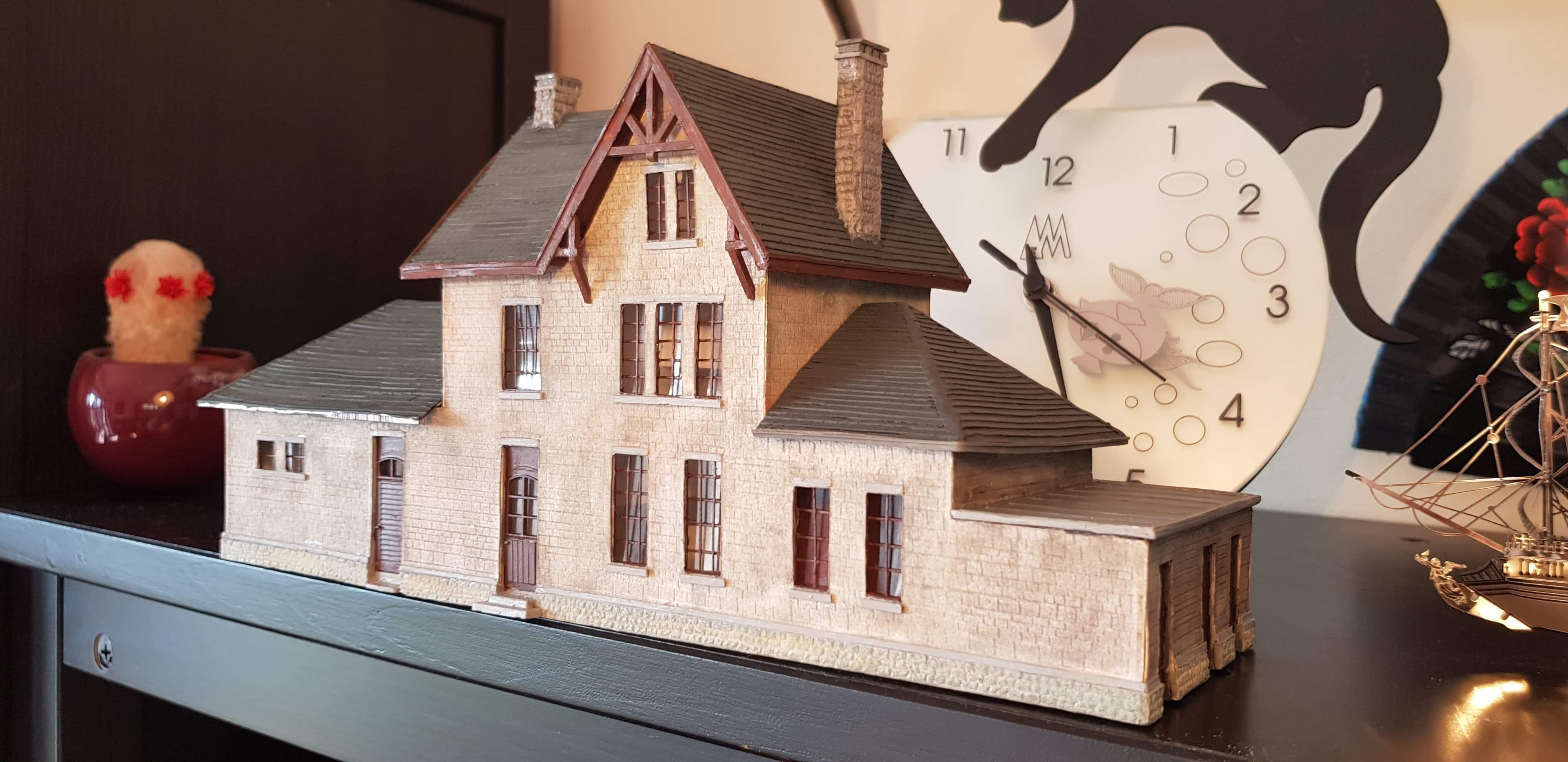

Pose des parties apparentes de la charpente:
Après avoir ajouté cheminées et les gouttières, peinture et patine:
Et enfin les descentes d'eaux, et on peut comparer le vrai et le miniature !

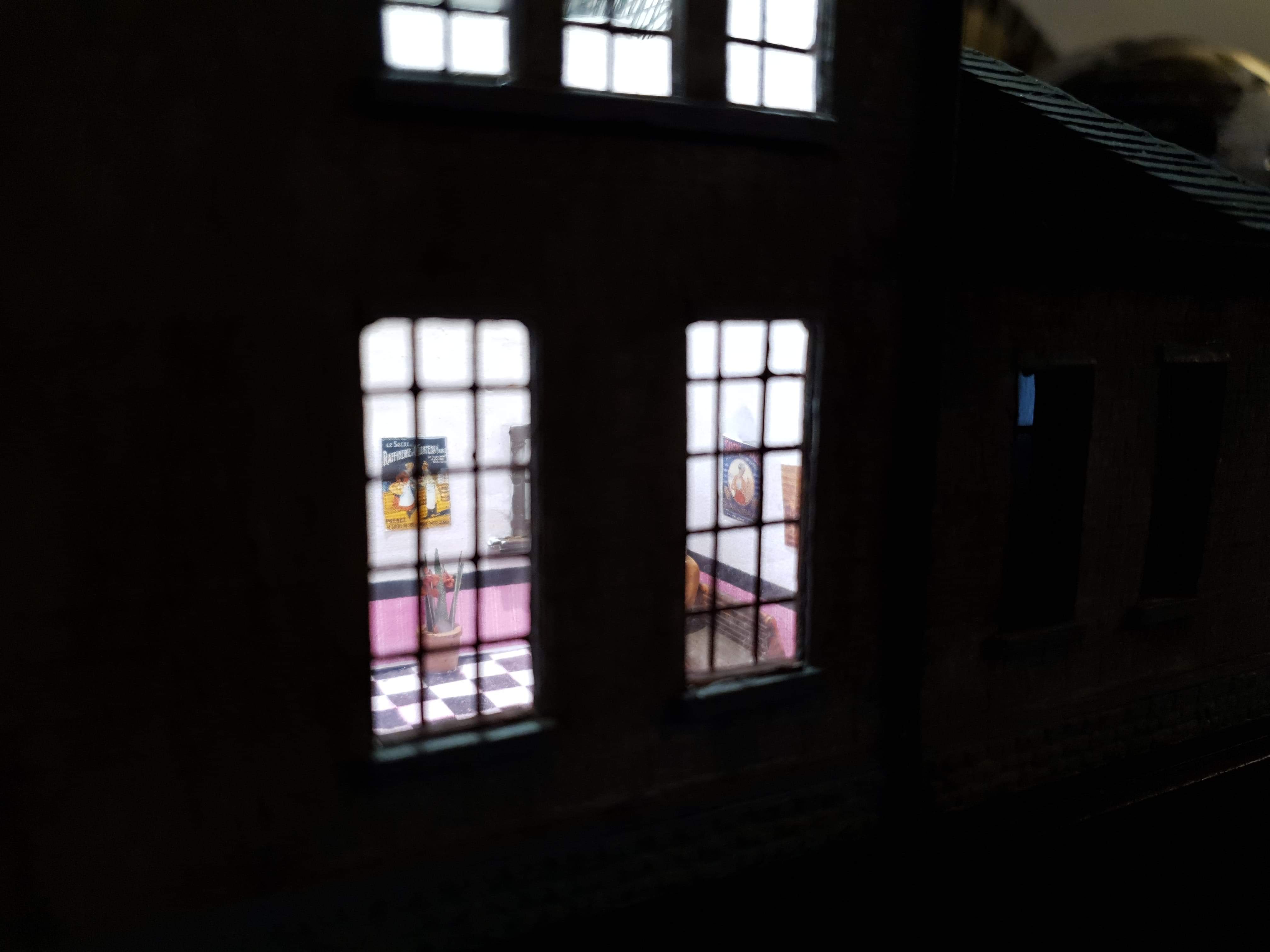

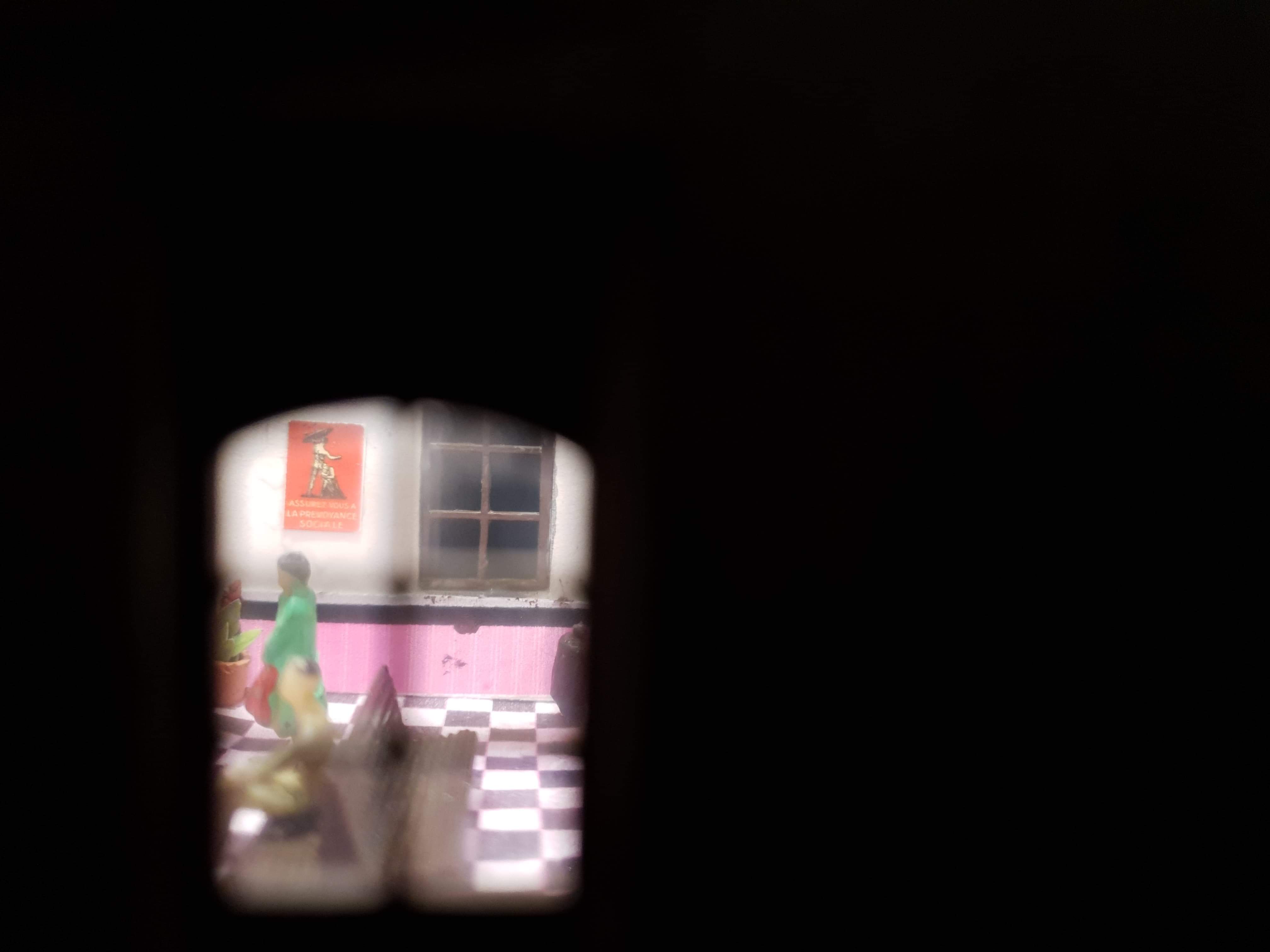

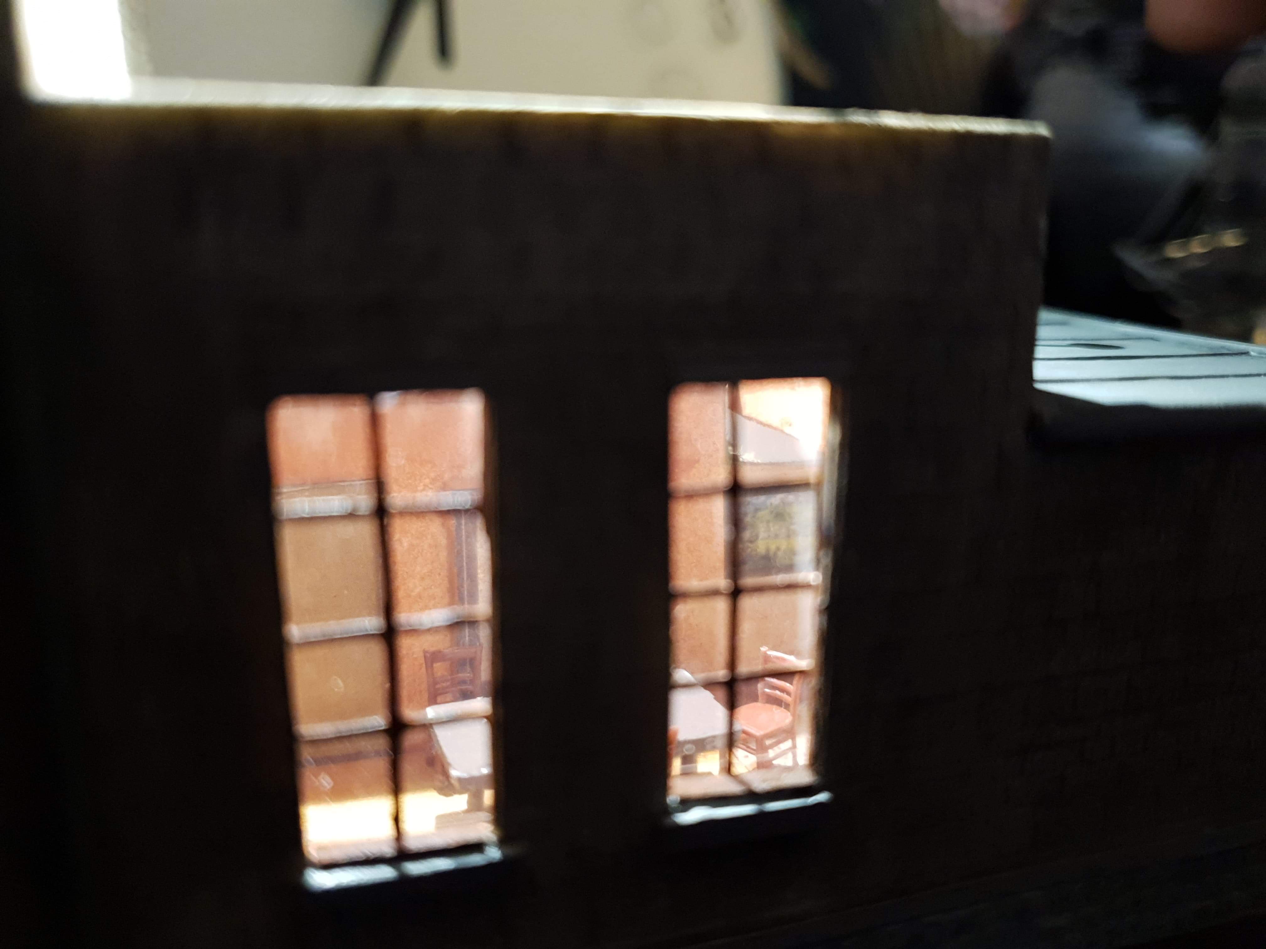

J'ai enfin aménagé l'intérieur. Les murs sont faits sur paint puis imprimés, le sol est une photo d'un sol imprimé.
Le guichet:
Salle d'attente:
Et un petit local pour le personnel:
