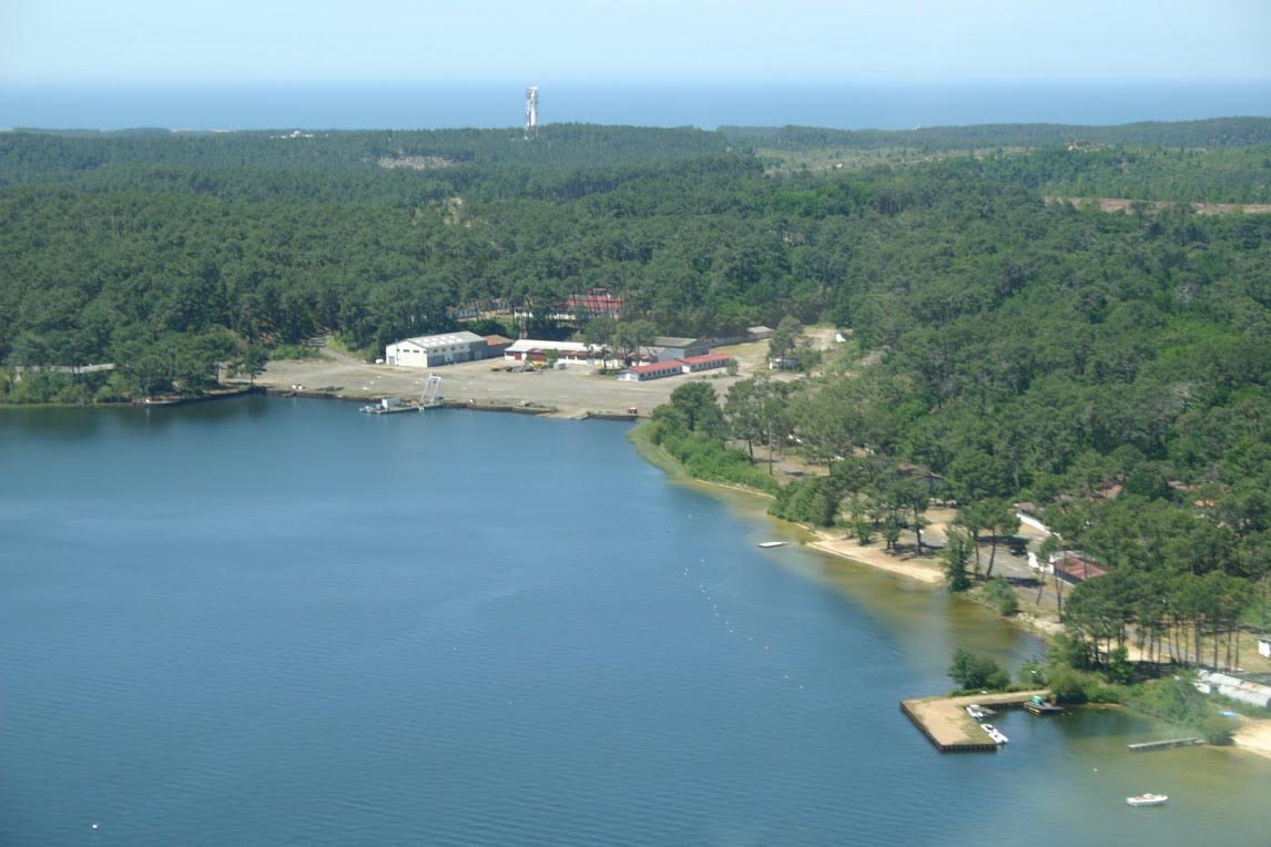

Messagepar YVES » 30 03 2020 à 21:57
Un réseau avec un hydravion, cela me rappelle Castle Rock, le réseau de Henk Wust.
Pour en voir plus : http://www.009dutch.nl/archive/henk.htm
Pour ma part, j'aime beaucoup l'idée de la rampe de mise à l'eau et du hangar. Tes hydravions étant légerement surdimensionnés pour du 1/87ème (échelle 1/100éme, j'ai un gros doute - pourras-tu mettre à côté un personnage HO), je ferai le réseau à l'échelle anglaise du 009, comme Sidi Fontana.
J'avoue aussi que pour "aérer" le réseau, je simplifierai le plan de voie, dans le style "moins mais mieux" cher à Fontana. La gare (jolie maquette !) deviendrait la simple halte de l'hydrobase, sans doute placé sur un côté du hangar, un évitement pour les croisements, une voie de service vers le hangar de l'hydrobase. Peut-être un pont-secteur, pour gagner de la place et faire les remises en tête (CF Divoc Bay) ???

Deux hydravions de Tintin :
Hergé, pour l''hydravion aile basse, se serait inspiré de l'Arado 196, donc un modèle militaire allemand de la Kriegsmarine.

4/ Le hangar à hydravion
Il s'en faut de peu pour que les dimensions que j'avais choisies pour les bâtiments d'arrière plan permettent de remiser le plus petit des deux hydravions. J'aime bien la photo transmise par Yves. Qui plus est, çà permettrait de loger les deux hydravions sur le réseau : un dans son hangar et l'autre sur l'eau ! Il faut donc prévoir un accès à l'eau pour au moins un hangar ! Encore une contrainte.
