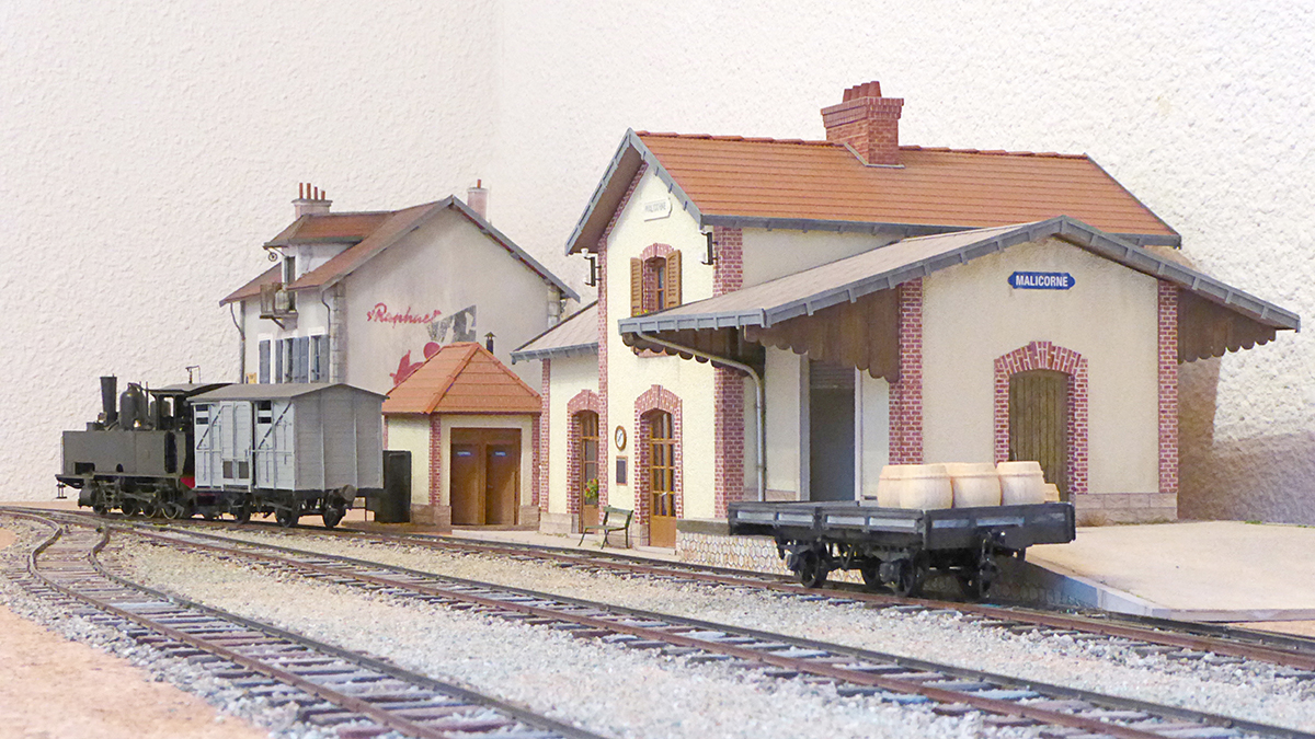

Bonjour à tous,
Je me décide à vous présenter mon réseau en construction…
Pour l’instant, l’ensemble gare fait 3m50 de longueur.
La gare de Malicorne était située sur la ligne des chemins de fer économiques de l’Allier reliant Varennes à Marcillat.
J’ai choisi de donner dans l’uchronie : nous serons dans les années 60 et je ferai circuler du matériel français et suisse, comme les réseaux touristiques actuels.
Lyonel

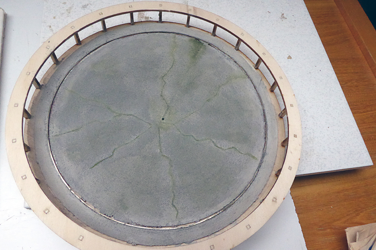

Messagepar ECHOES 74 » 29 03 2020 à 14:32

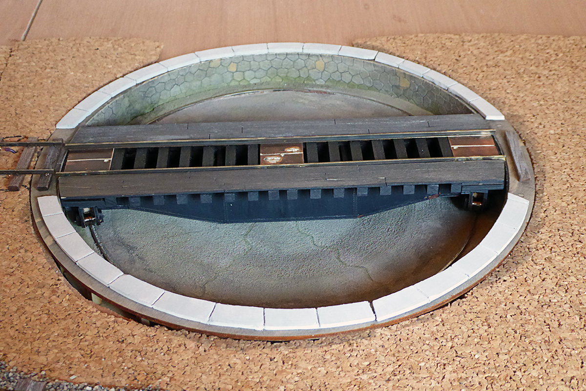

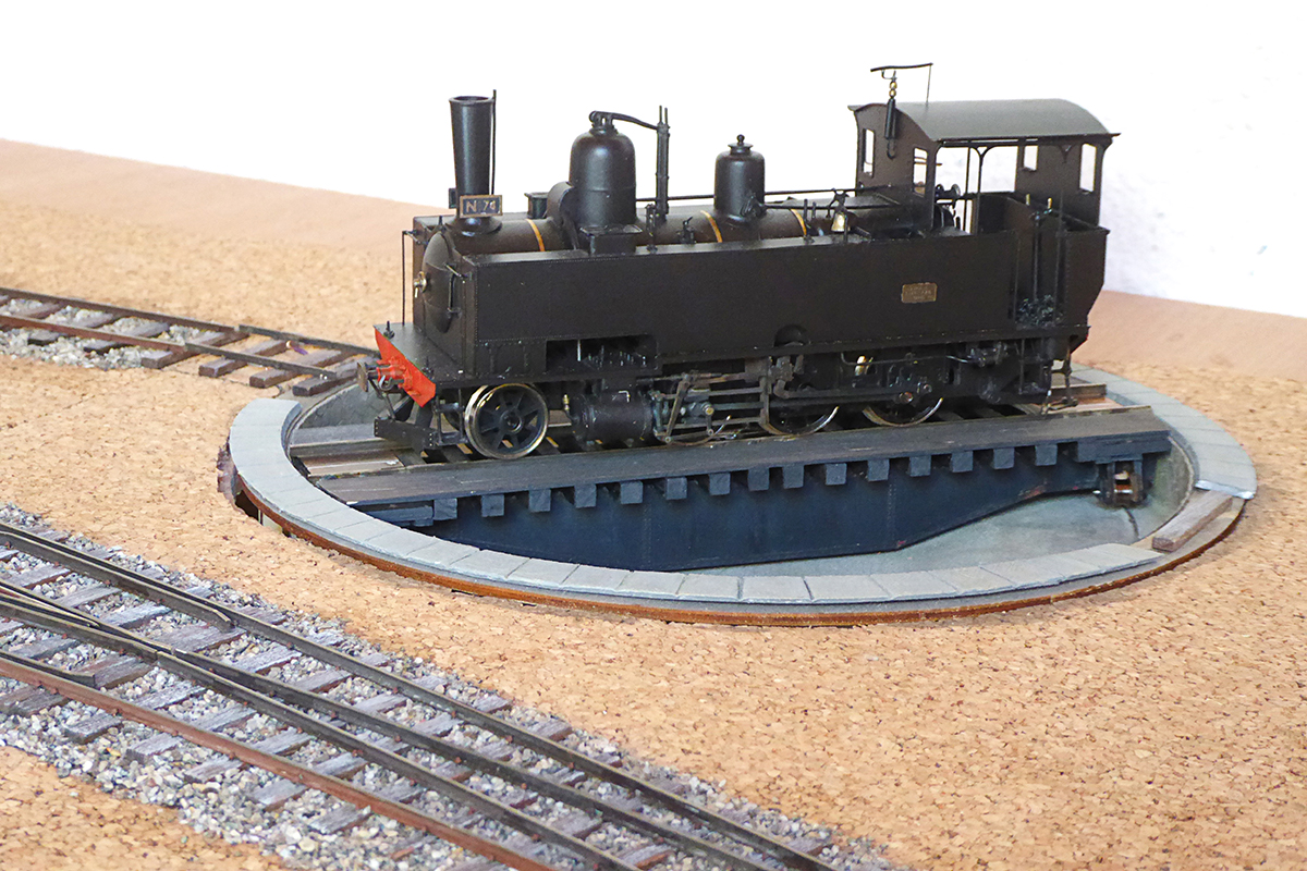

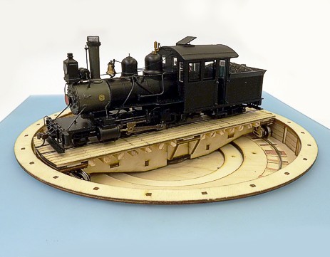

Focus sur le pont tournant.
Comme je n'ai absolument pas les compétences pour construire de toutes pièces un pont tournant j'ai acquis il y a déjà quelques années un modèle en bois commercialisé par l'artisan anglais Kitwood Hill.
C'est un modèle prévu à l'origine pour le 0n30 et de style très américain.
kitwood hill.jpg (37.78 Kio) Vu 17218 fois

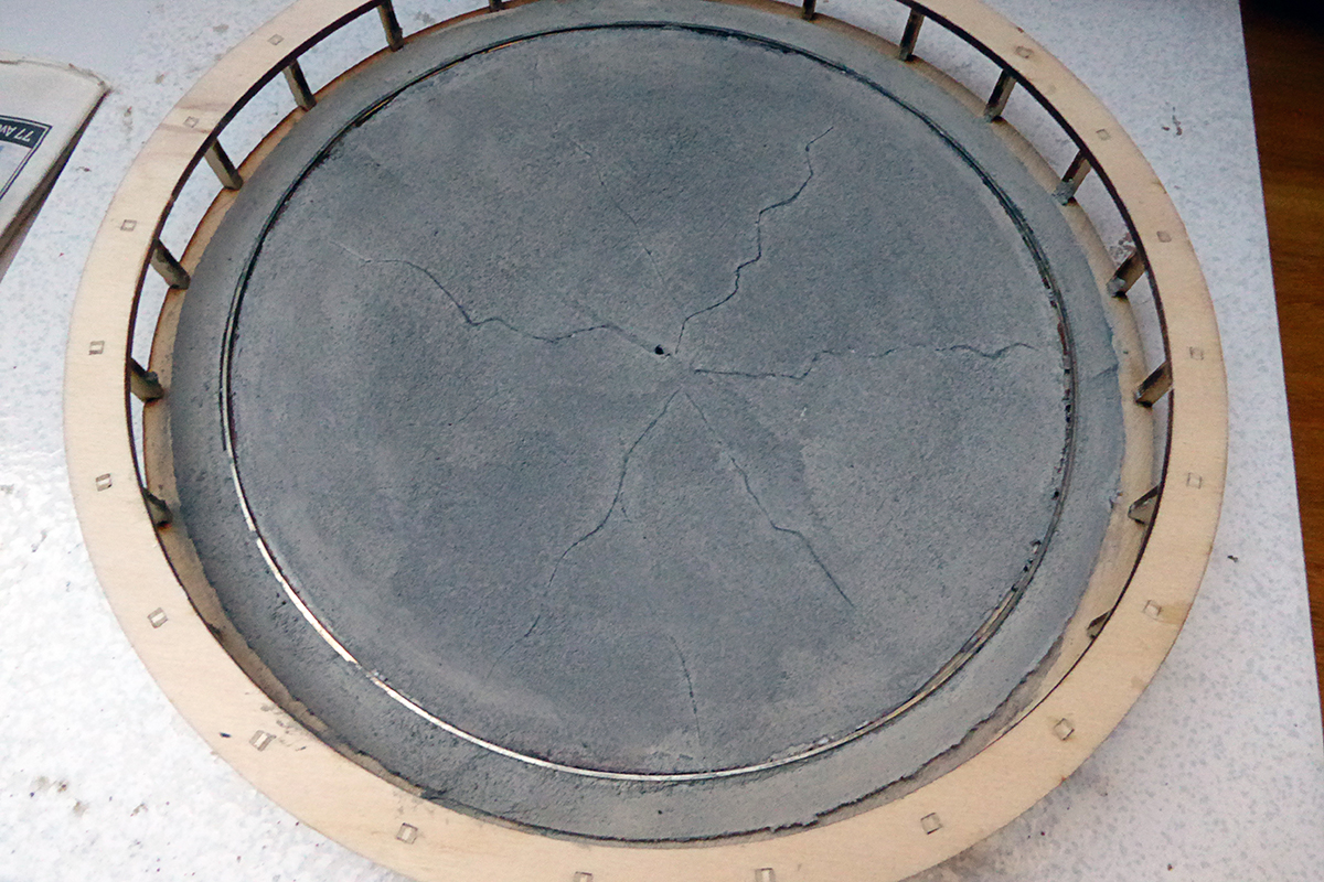

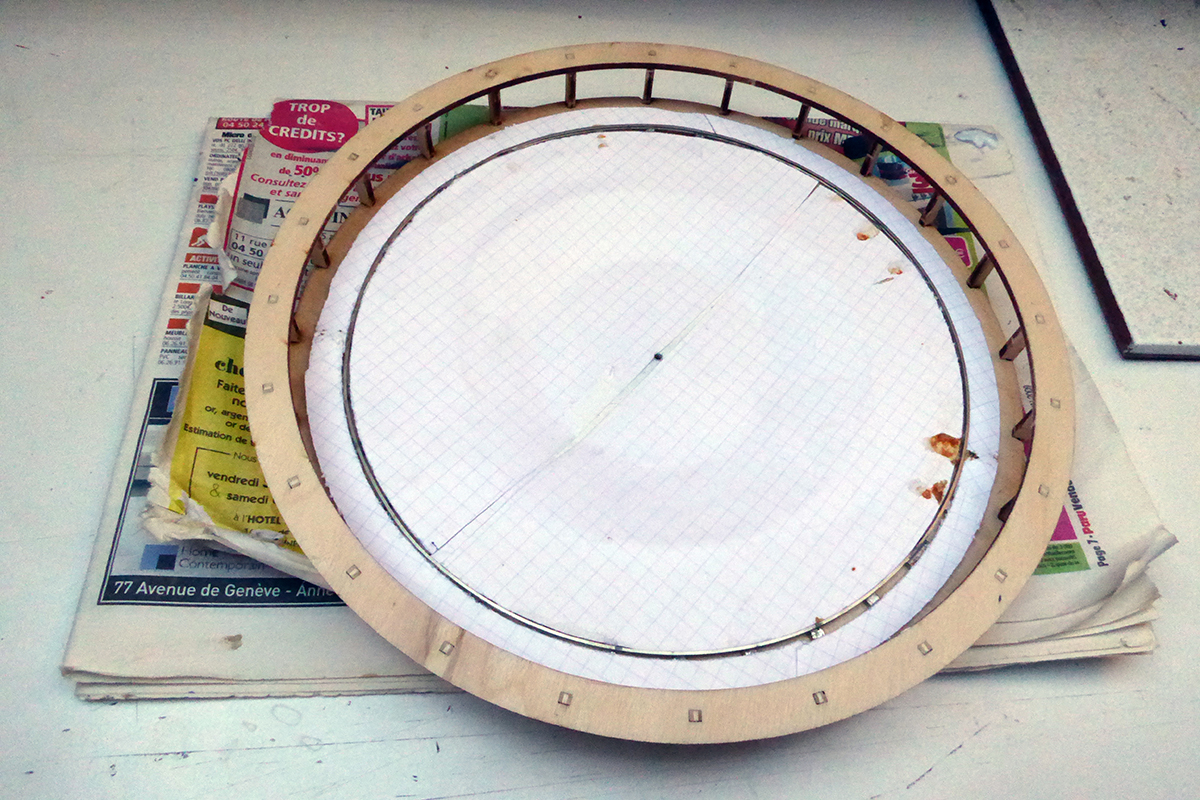

J'ai donc entrepris de le franciser un peu :
Création d'une fosse avec pente, pour cela j'ai utilisé une feuille de bristol.
Puis mise en peinture à l'aide d'une peinture à effet AK imitant le béton.
La mousse fait son apparition, l'Allier était une région humide à l'époque…
J'ai fait les murets de la fosse en pierre hexagonales à l'aide d'une feuille de carton en gravure laser Décapod.
Les pierres de surface en couronne sont en carton mousse de récupération.
Il reste encore à remplacer les platelages bois par de la tôle antidérapante, masquer les traverses sur les côtés, poser des rambardes…
Et j'aurais un pont qui ressemblera à ceux du réseau breton, exploité par la SE… comme le réseau de l'Allier.
