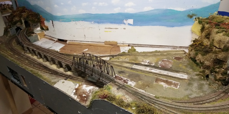

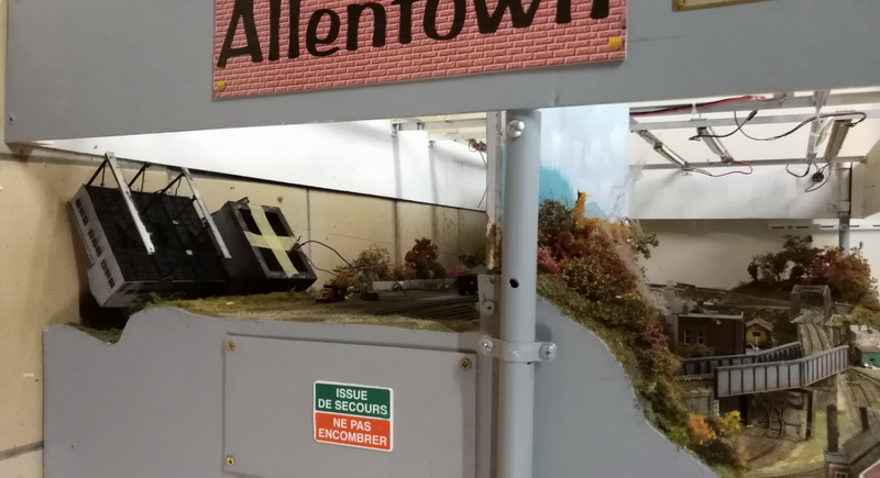

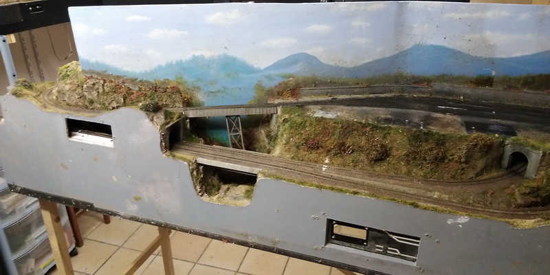

Je possédais un réseau d'expo à l’échelle N (Allentown) qui a fait pas mal d'expos et du coup a subit quelques "dégradations" dues à des transports répétés et quelques chocs. Stocké dans un coin de mon atelier, il a aussi pris pas mal de chocs, la poussière s'est accumulée, et de plus je l'avais pas mal "cannibalisé" en récupérant pas mal d'équipements électriques ou électroniques, ne sachant pas trop ce que serait l'avenir de ce réseau.
Stocké, donc, dans le fond de mon atelier voici quelques photos peu ragoutantes sur l'état de ce réseau :mrgreen: :

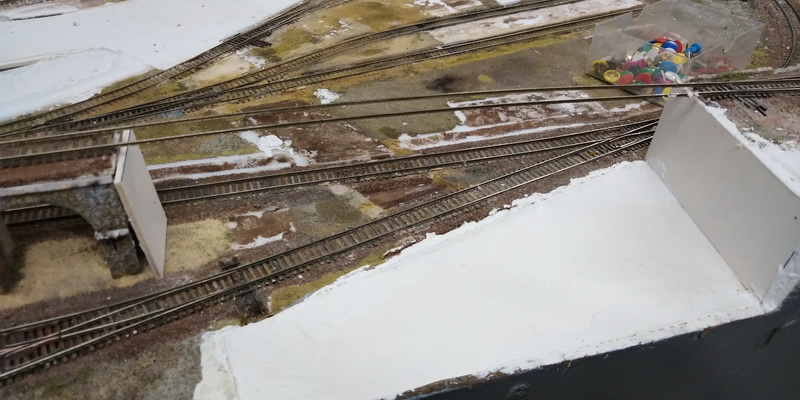

Suite des "opérations" avec la dépose de tous les bâtiments et autres accessoires en N de ce réseau. Au final, il ne reste que ça:
A noter que les deux ponts seront changés ou modifiés pour des problèmes de gabarit.

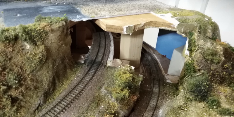

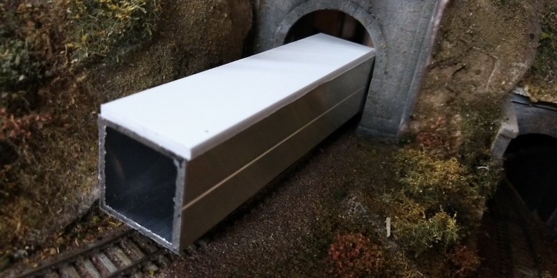

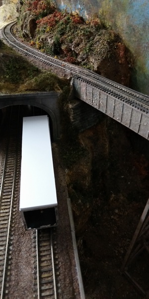

Un des principaux problèmes, à venir, est le problème du gabarit. Même si l'écartement est le même que pour le N, il va sans dire que le gabarit est un peu plus "généreux" on va dire. Particulièrement en hauteur et en largeur. Comme j'avais déjà des petits soucis sur du matériel un peu long (les courbes sont assez serrées même pour du N) j'ai préféré prévoir. J'ai donc réalisé une sorte de gabarit reprenant sensiblement les côtes des wagons en HOn2. Ainsi cela me permet de voir tout de suite les points durs qui se résument pour la plupart à des entrées de tunnel. Ce qui, en photo, donne ça:
Gabarit 2.jpg (74.24 Kio) Vu 9030 fois
Ce qui donne, dans la foulée, la destruction de ces deux entrées de tunnel:

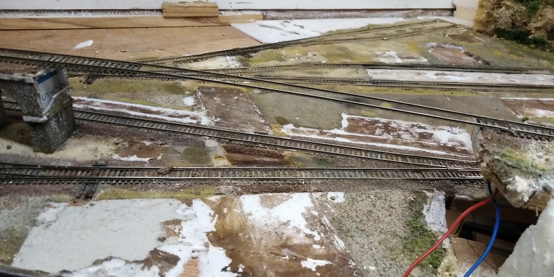

Un autre "point noir" est le pont qui enjambe la gare. Là aussi le gabarit était déjà limite, limite en N au niveau des culées, j'ai donc été obligé de reculer les culées du pont et donc de refaire ce pont:
