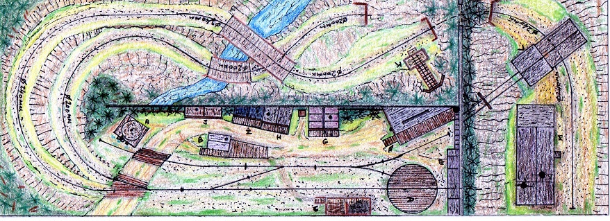

Tout d'abord la genèse de celui-ci qui s'inspire vaguement de celui d'un modéliste Hollandais du nom de John Vogelaar.
Le plan de ce réseau.

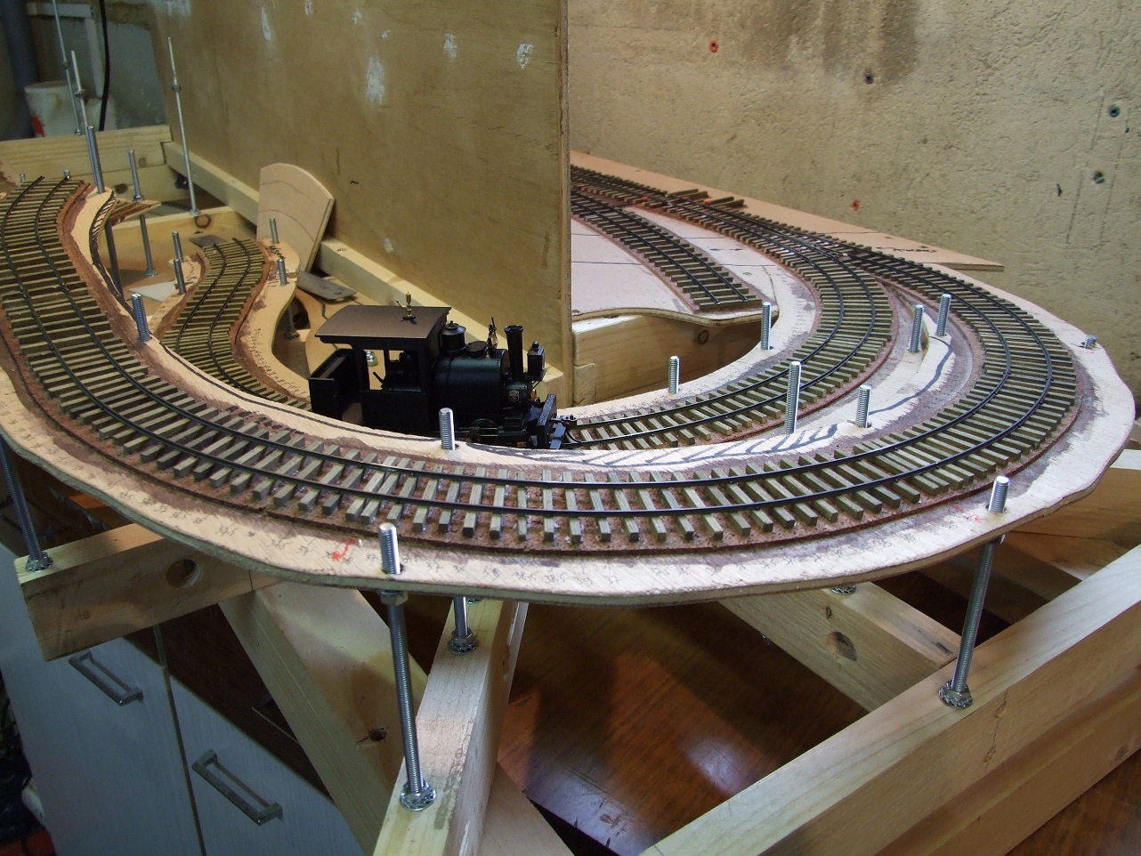

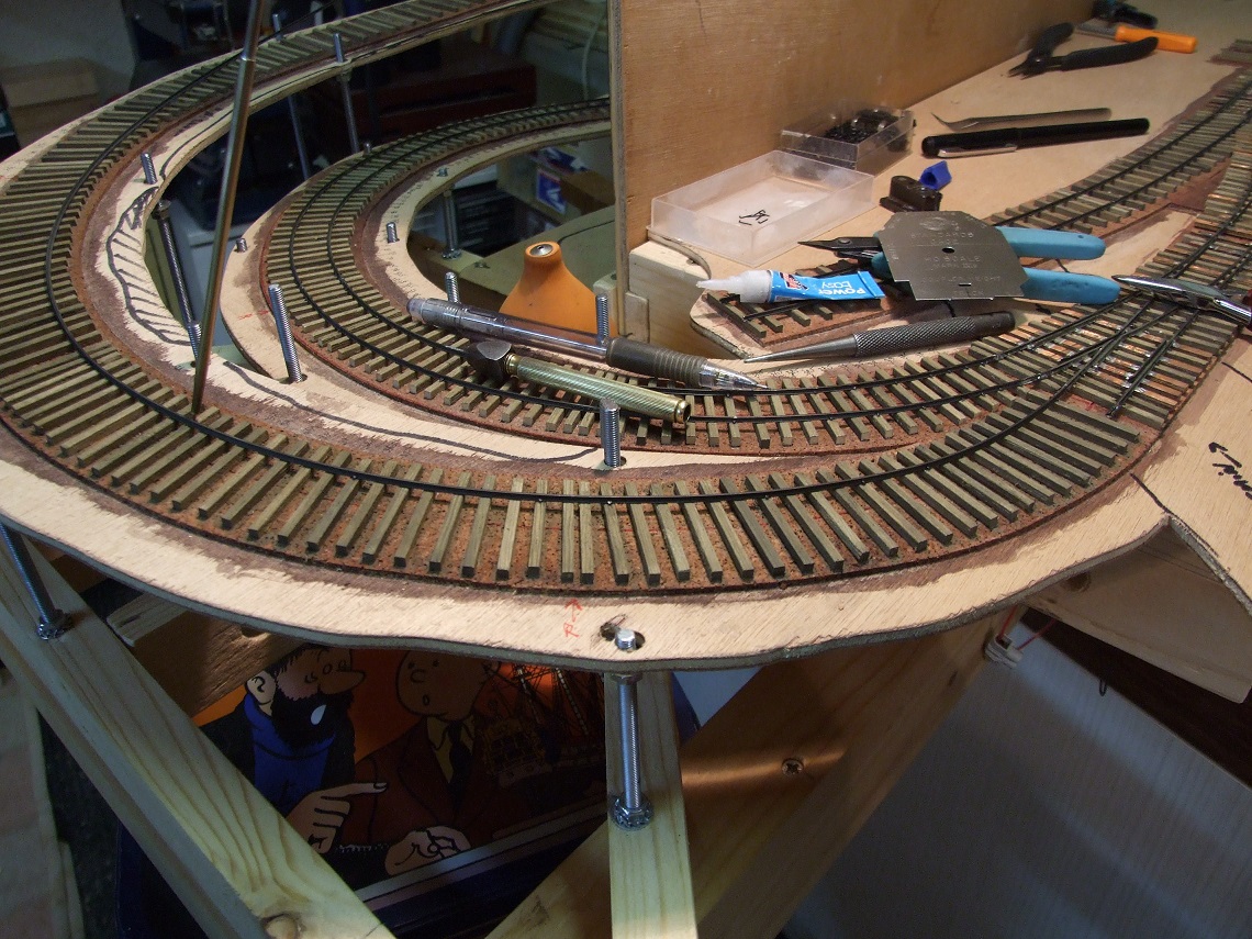

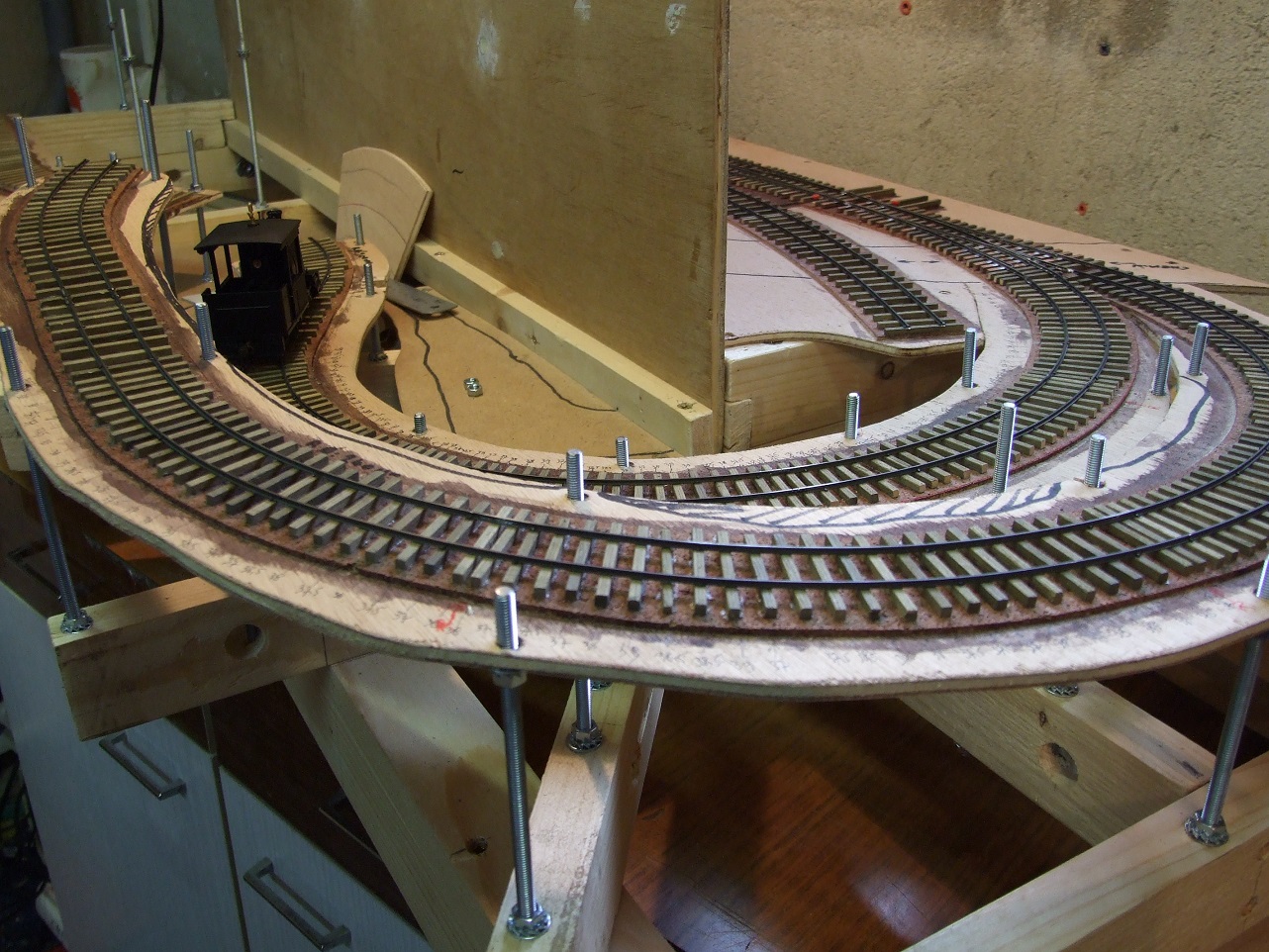

Le réseau à une longueur totale de 1,60m x 0,60m de large. Son infrastructure utilise le L-Gider ou porteur en L.
Les plateformes de 5mm d'épaisseur sont montées sur tiges filetées de 6mm de diamètre.

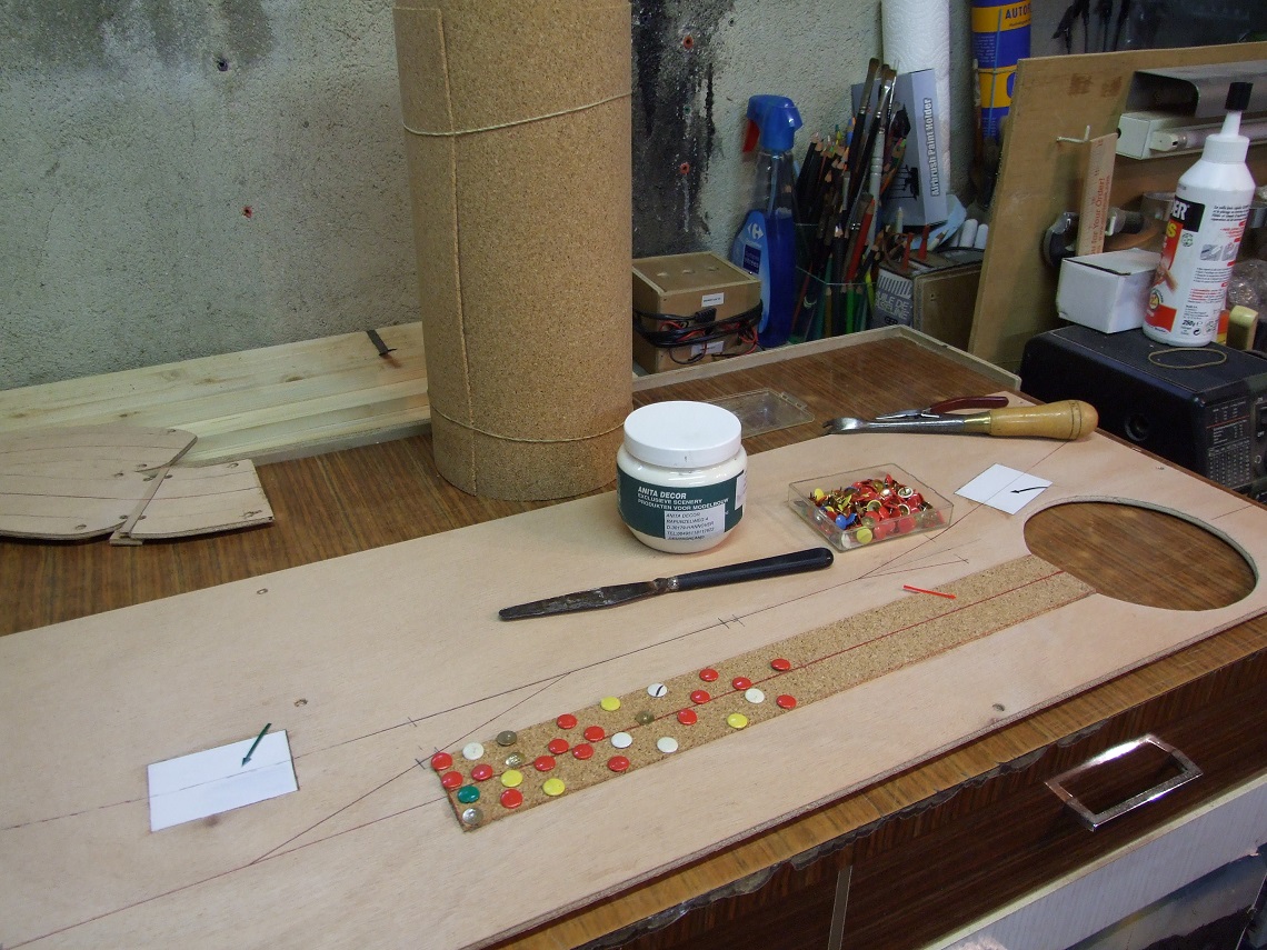

Collage avec la colle souple d'Anita Décor de la semelle de liège.

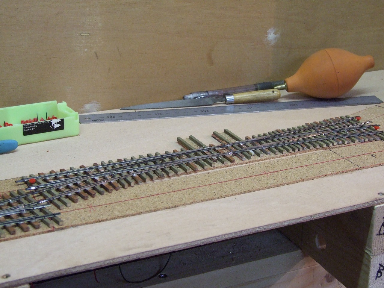

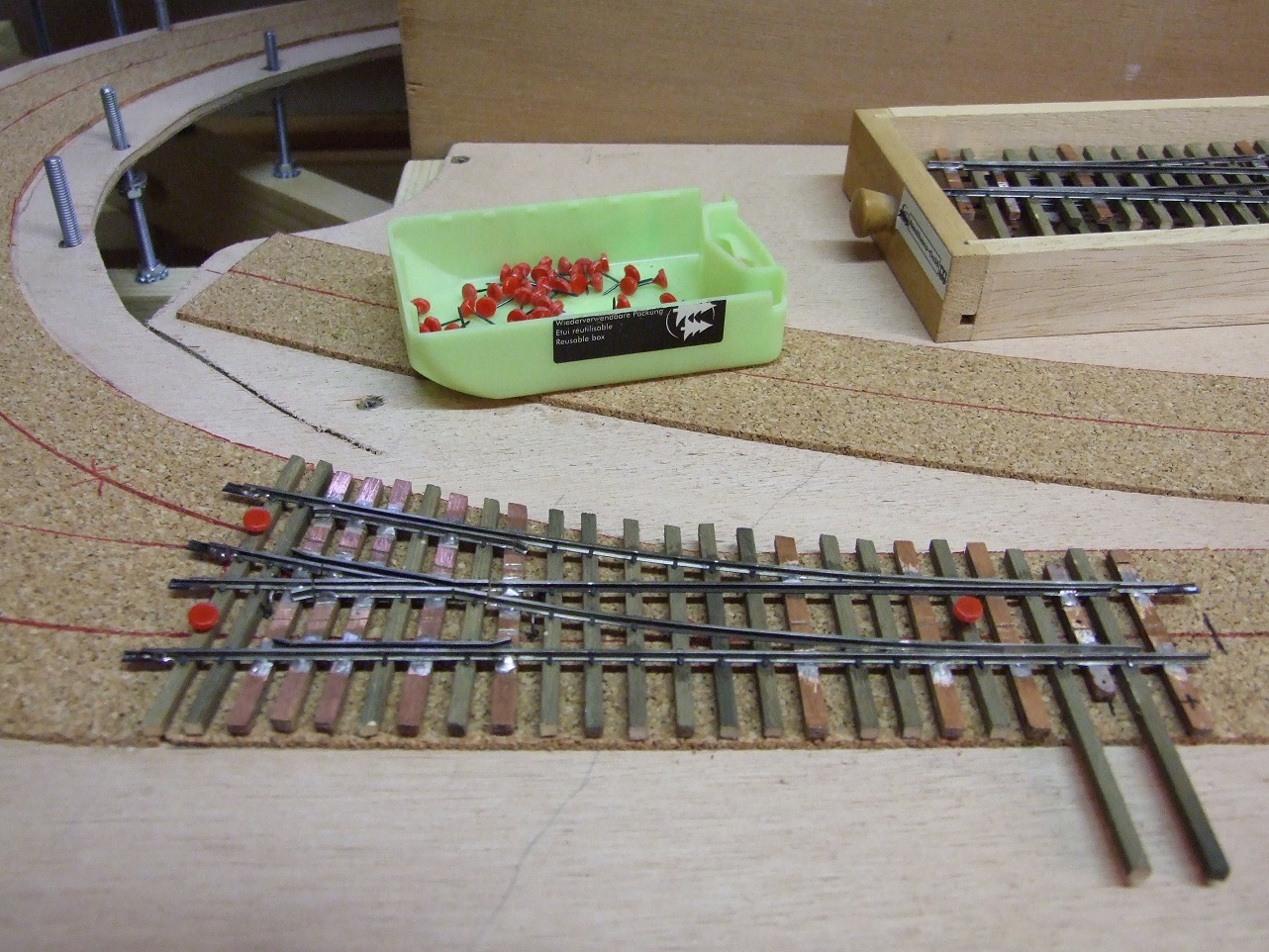

Installation du premier aiguillage de construction intégrale avec du profilé au code 70 de chez ME. Les traverses sont en tilleul de 3mm x 3mm, les spikes proviennent du même fabricant.
Tous les aiguillage ont un angle de déviation de 12° & une longueur totale de 185mm.
Ceux-ci sont tous commandés par des moteurs Tortoise.

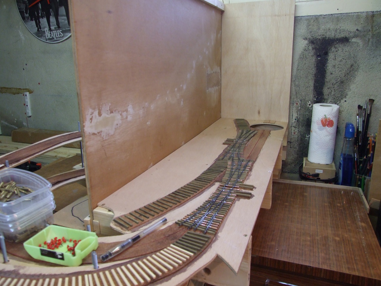

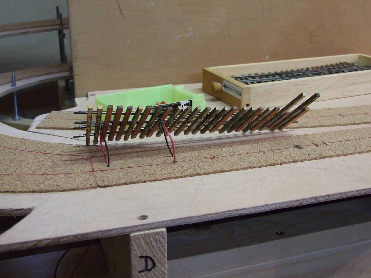

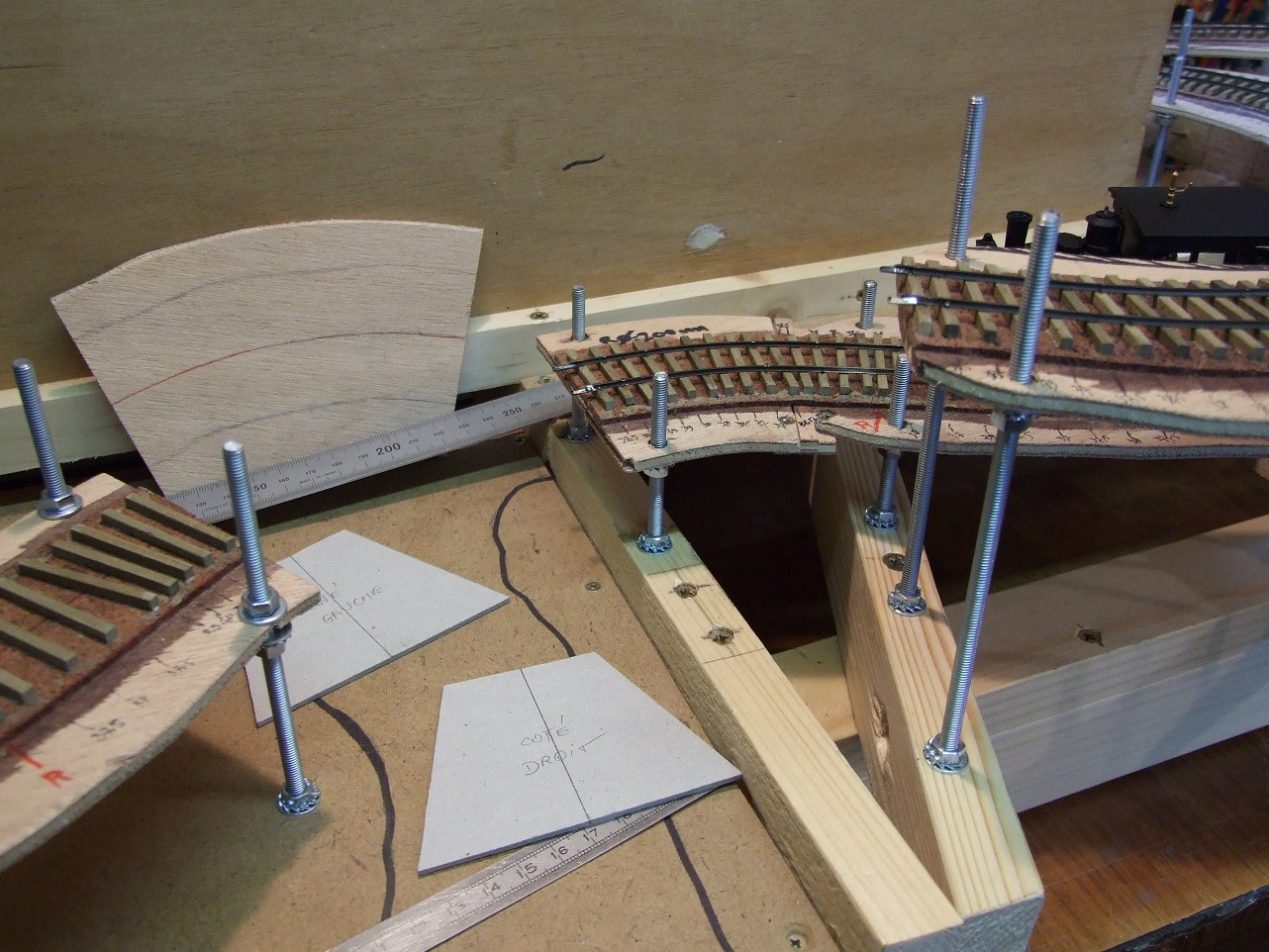

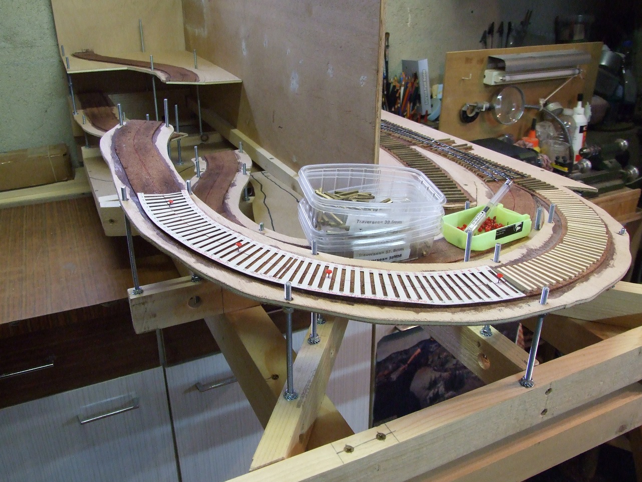

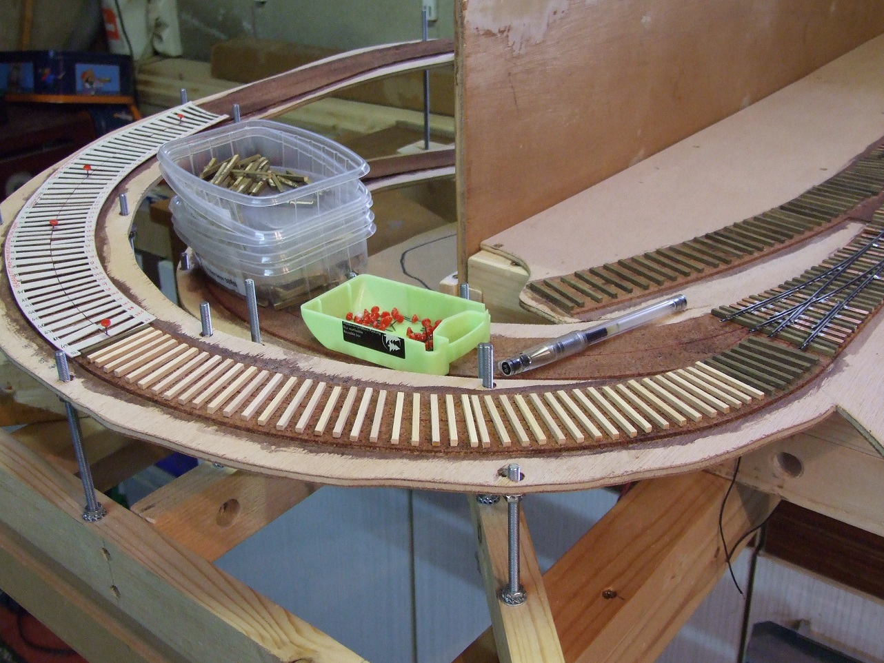

Pose de la voie.
Pose de toutes les traverses avec un gabarit de pose taillé dans un carton de 0,5mm.
L'avantage des tiges filetées, c'est de pouvoir régler pile poil les divers pourcentages des pentes, ainsi que les dévers.
Premier essai de réglage avec une petite Porter de chez Bachmann.
L'essai s'avère être concluant.

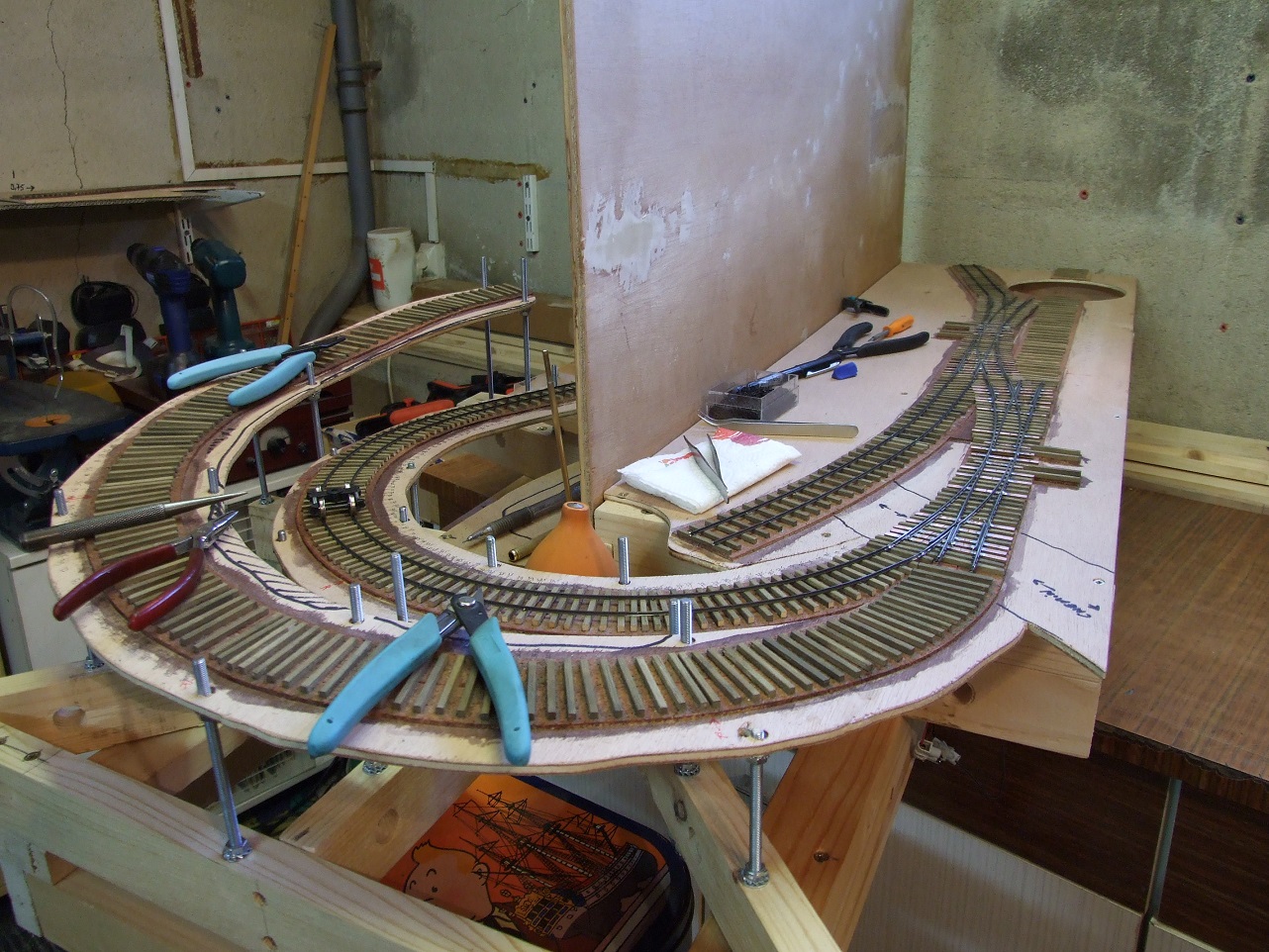

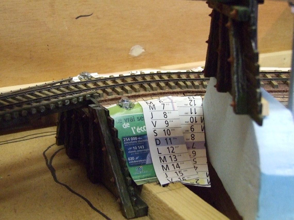

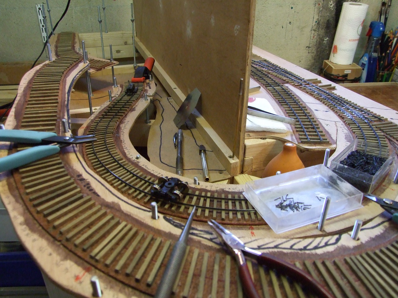

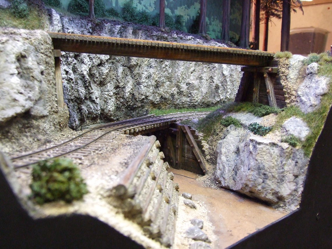

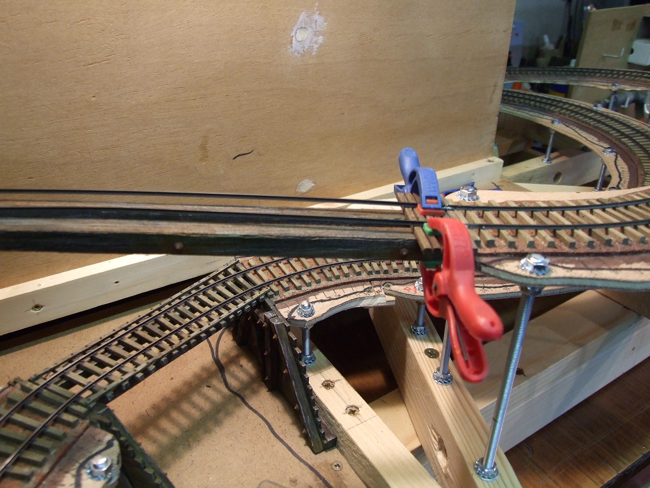

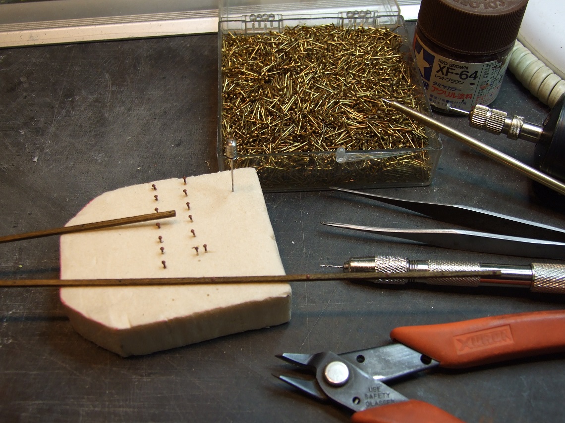

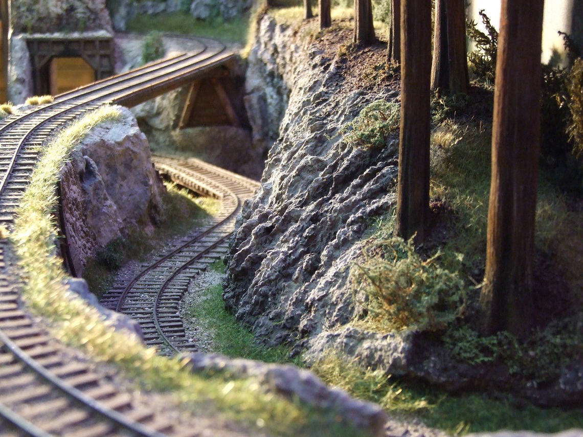

Début de la pose du profilé, pour mener à bien cette opération, je suis aidé par les pinces de chez Xuron qui facilitent bien la tâche.
Le gabarit de pose du NMRA est très utile pour ce genre d'exercice, aussi d'ailleurs, pour la construction des aiguillages.
Je perce avant de mettre les spikes avec un forêt légèrement inférieur du corps de ceux-ci; avant de les enfoncer, j'installe une goutte de cyano gel sur les pointes des spikes.

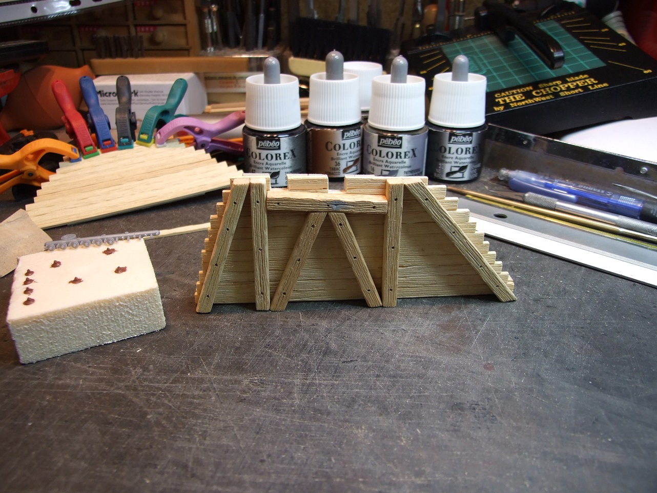

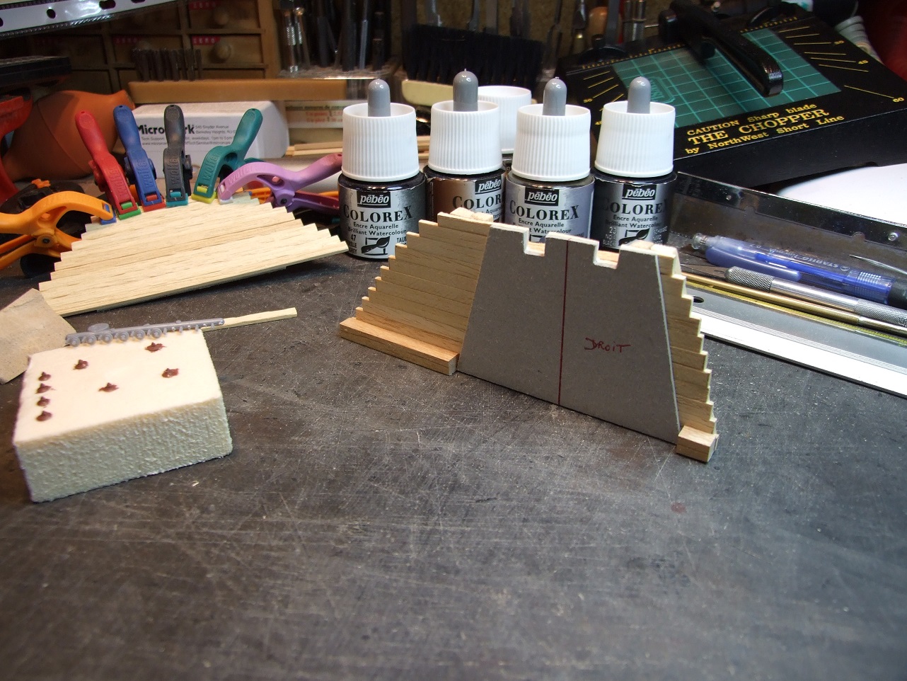

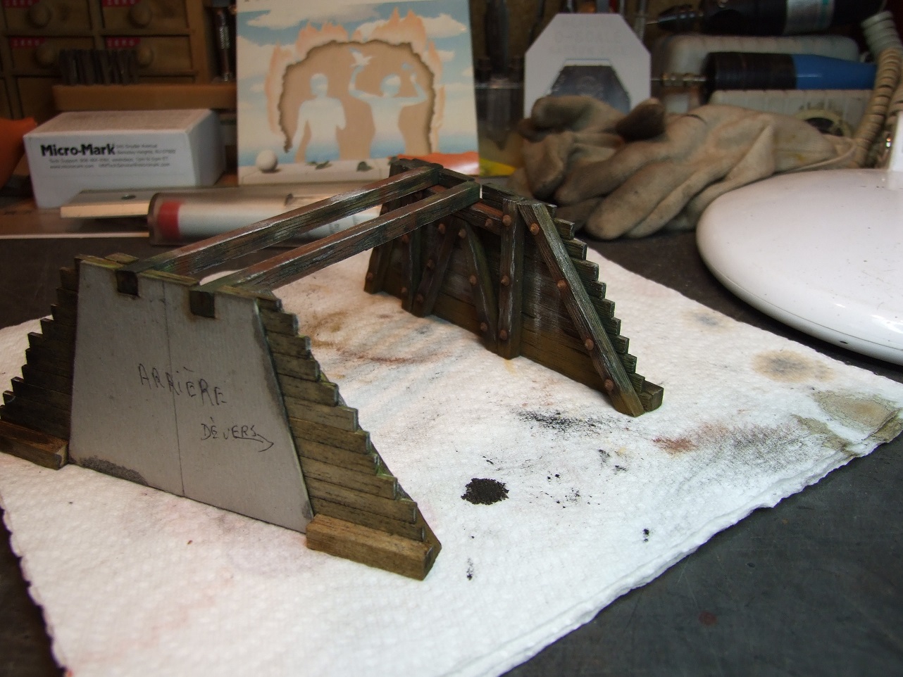

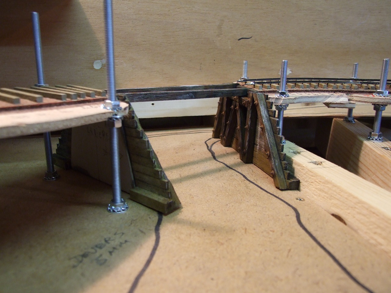

Confection dans du carton des gabarits des têtes du petit pont.
Les poutres sont en balsa de 8mm x 8mm, & les planches en tilleul de 5mm x 2mm; les boulons sont des Grandt-Line.
Comme vous pouvez le voir sur cette photo, ce pont possède un dévers de 4mm comme il se trouve dans l'amorce du courbe de 150mm de rayon.
Ce qui est d'ailleurs le rayon minimal pour les Porters.

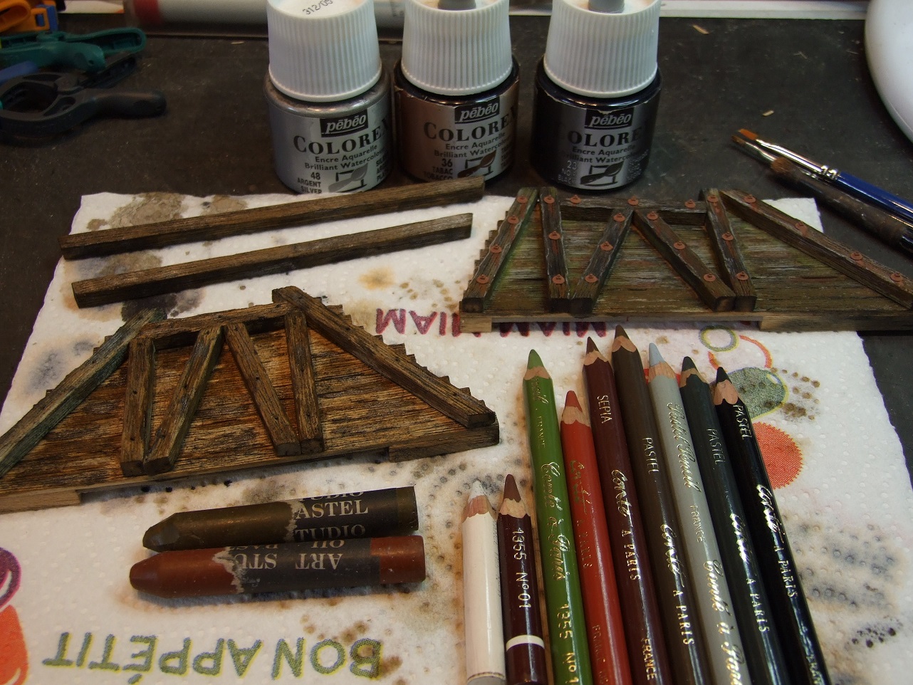

Les poutres ainsi que les planches, sont teintées avec des encres aquarelle Pébéo diluées à l'alcool isopropylique à 99,5%.
Technique de mon camarade Franck Tavernier qui m'a transmis le virus.
La patine est faite aux crayons de pastel sec & à l'huile, avec un léger voile de terre à décor.
Montage des deux poutres principales en tilleul de 10mm x 10mm.
Ce pont est maintenant installé & collé sur le réseau; il me reste à installer toutes les traverses & les deux profilés.
Le voilà en place & terminé.
A bientôt pour la suite.
Charley. ;)

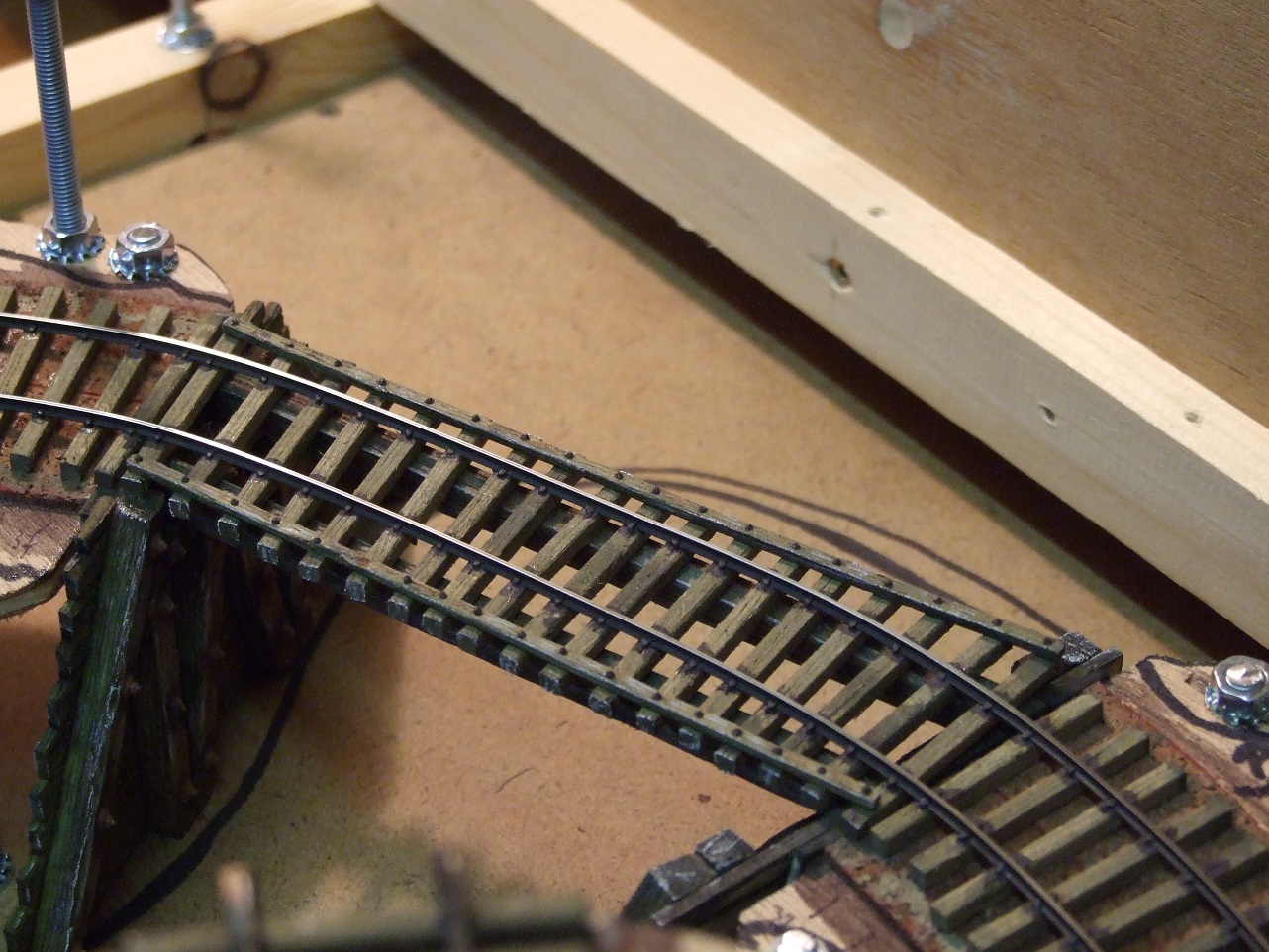

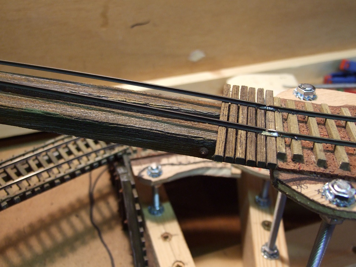

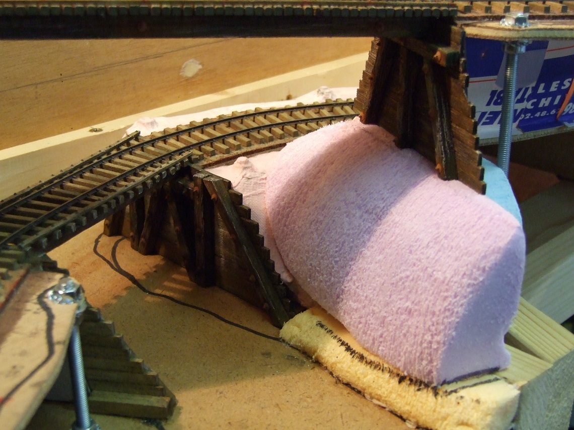

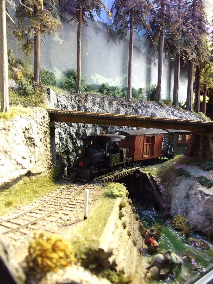

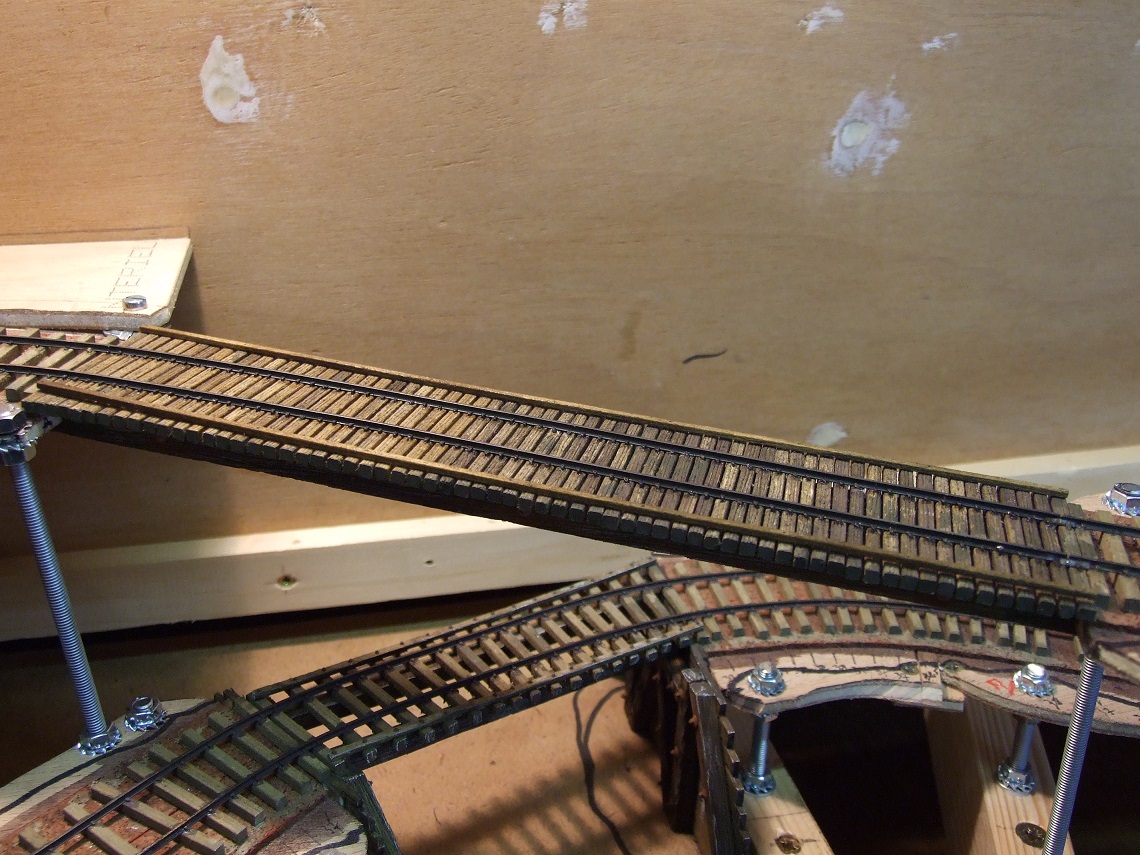

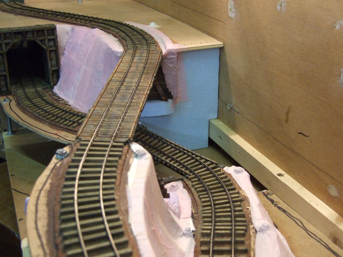

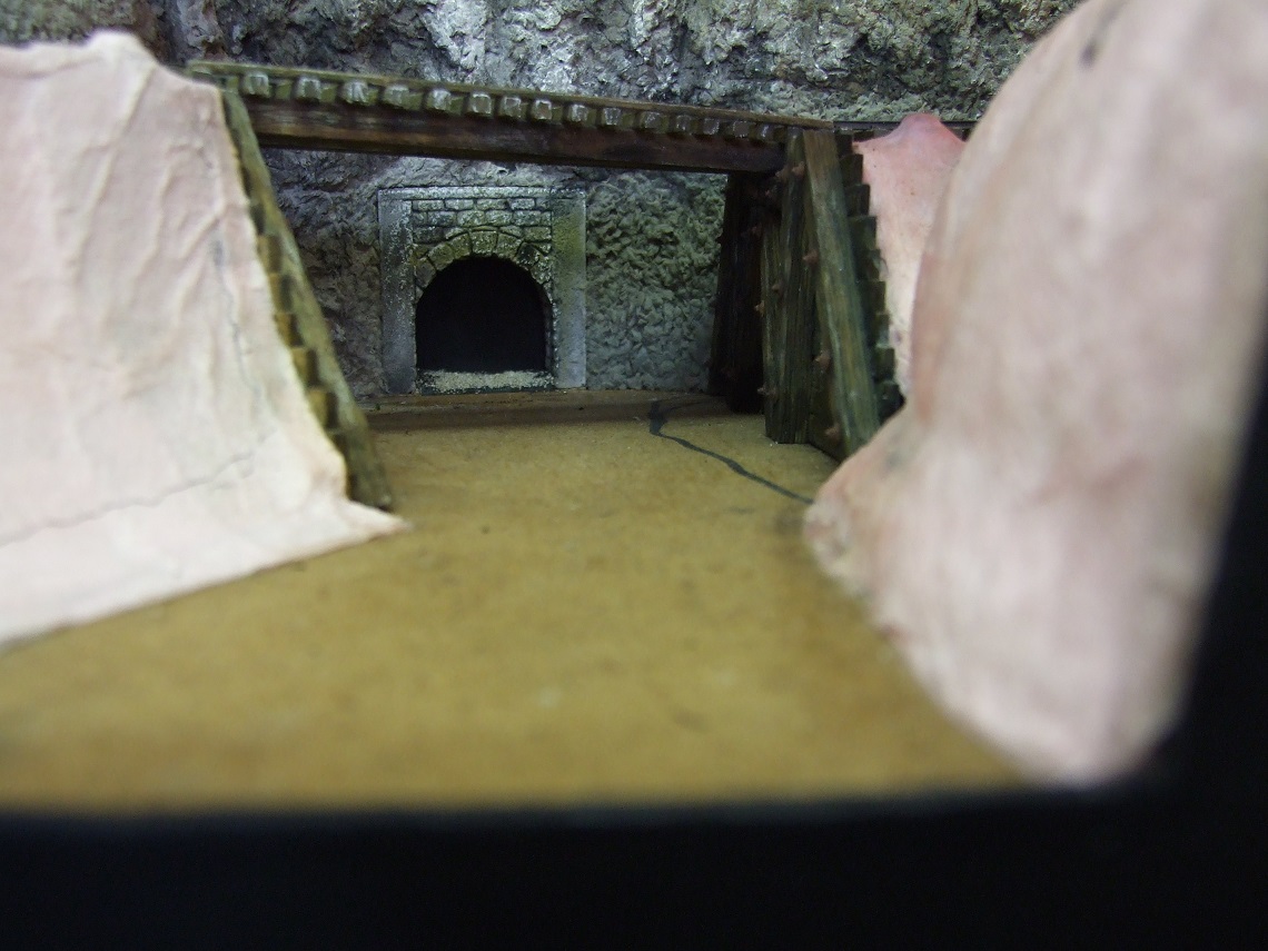

Construction du pont supérieur qui conduit la voie vers la mine d'argent. Pour celui-ci, j'ai employé des longerons
en tilleul de 12mm x 12mm.
Pose des traverses du pont, à cet endroit j'ai utilisé des éclisses pour la jonction des profilés. Celles-ci sont soudées & j'ajoute en + un fil noir & rouge
soudés sur chaque profilé pour la ligne bus. Je ne fais jamais confiance aux éclisses, même si celles-ci sont soudées aux rails.
Préparation des gardes rails débités dans des petites baguettes de tilleul. Pour économiser mes boulons Grandt-Line, j'emploie quelquefois des tire-fonds de chez l'Octant.
Les voilà en place.

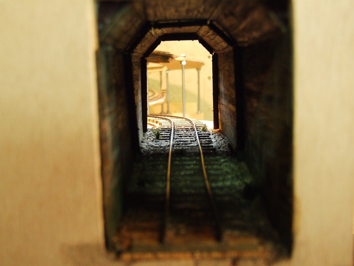

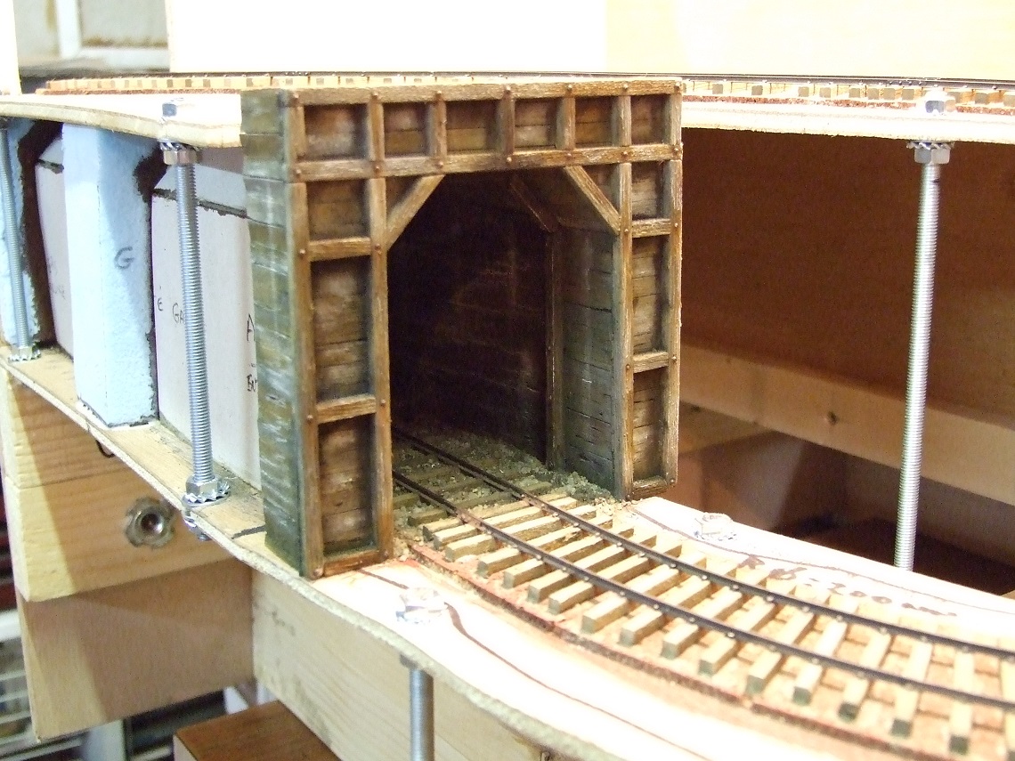

L'entrée du tunnel de la ligne du bas; celui-ci a été construit sur une base d'extrudé de 20mm, recouvert de planches & de profilés de tilleul.
L'intérieur n'a pas été oublié.

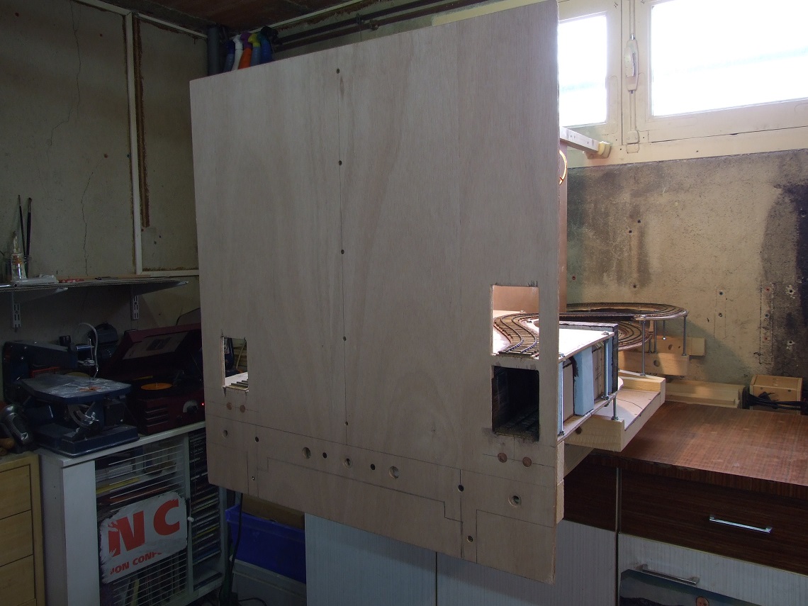

Pour plus de compréhension, je vous passe cette photo qui représente le module principale qui fait 1,20m de long.
L'autre module de la mine à une longueur de 0,40m. J'ai été obligé de faire ce réseau en deux parties, & ainsi de pouvoir le loger dans la voiture.
A suivre. :F5

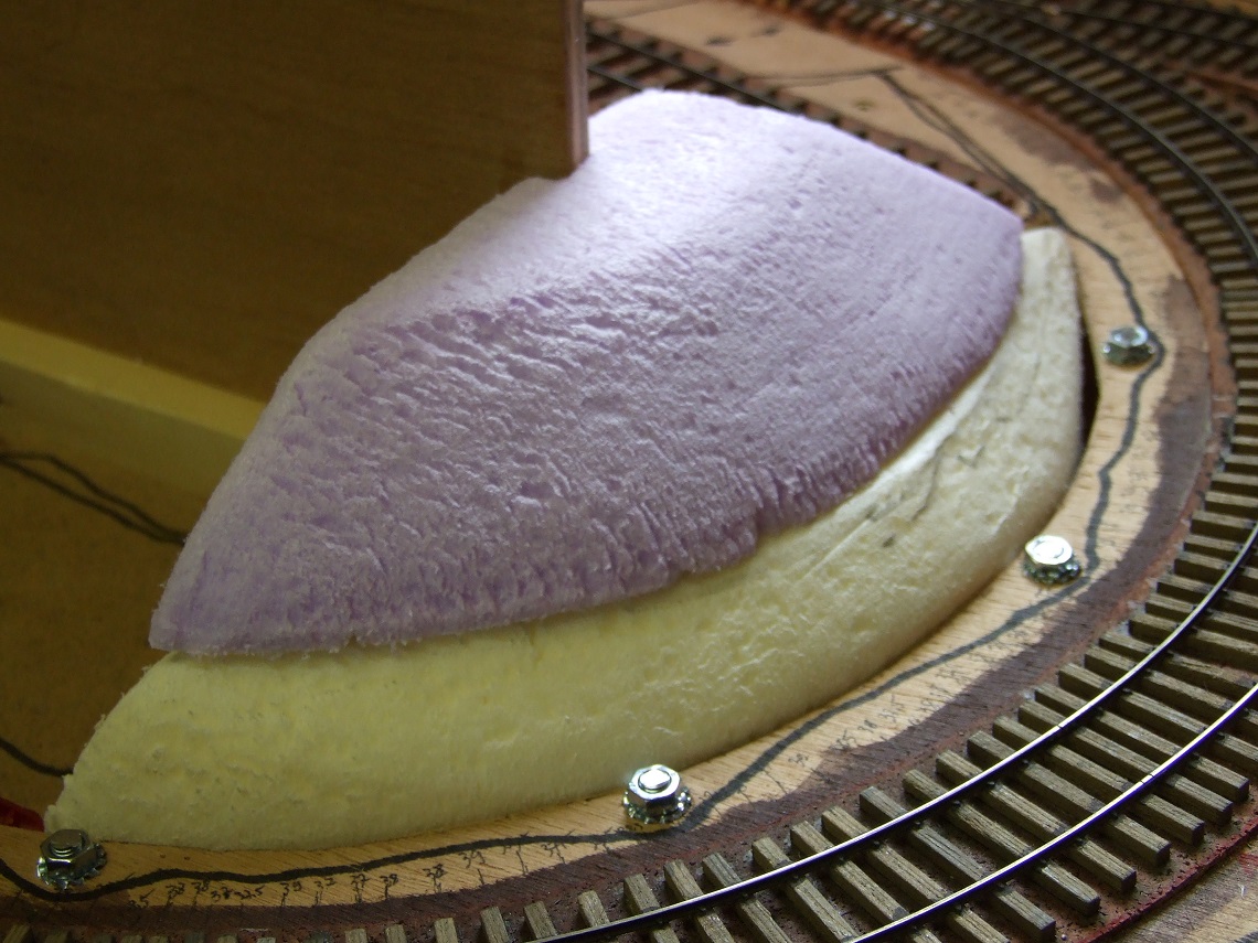

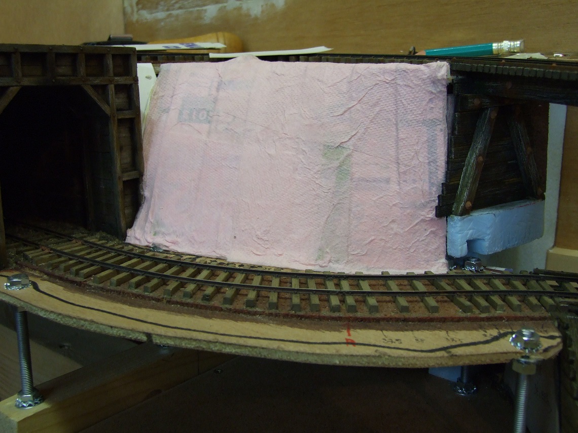

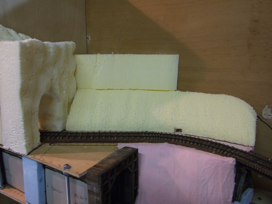

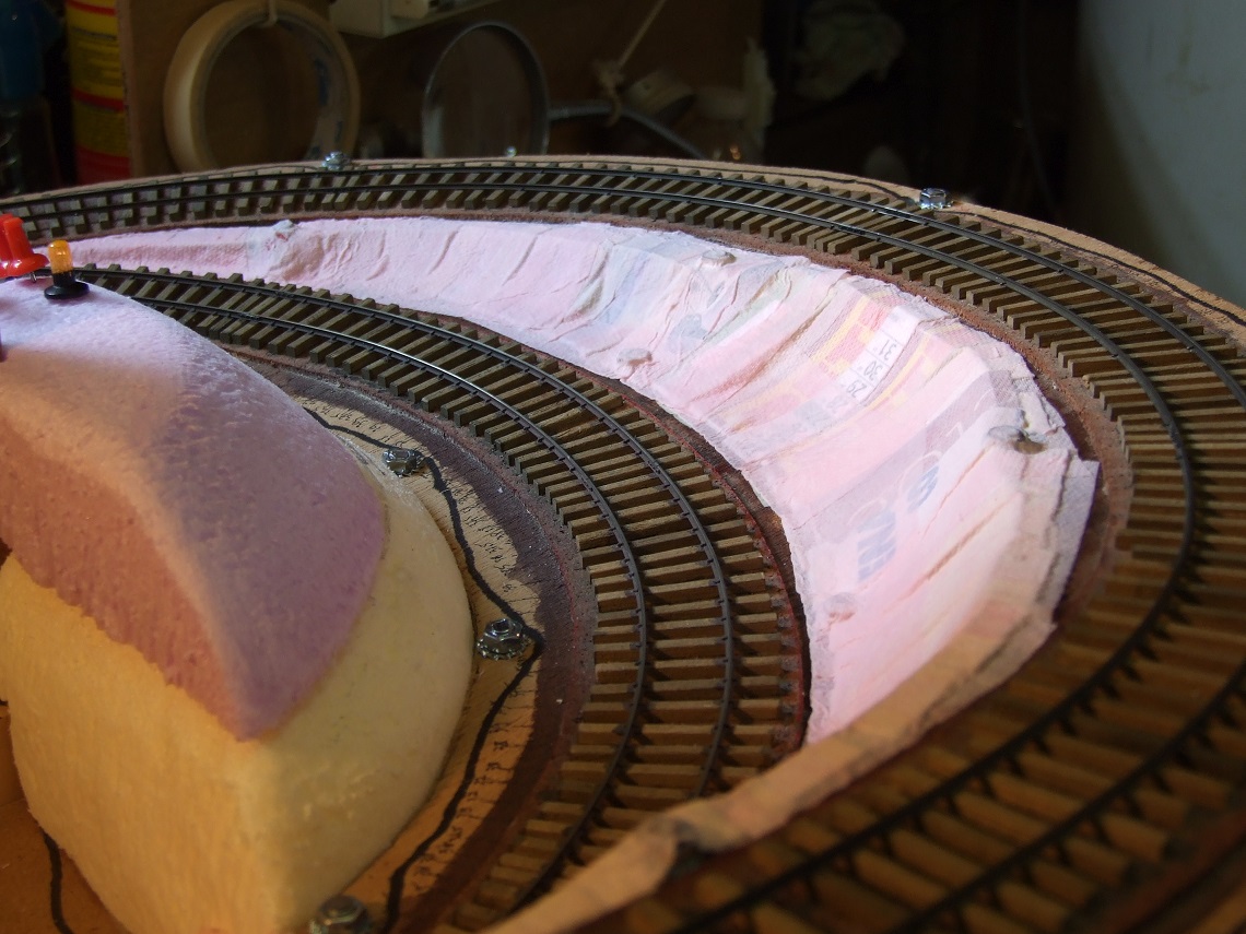

Je poursuis cette saga avec la partie du décor, ou du moins son infrastructure pour commencer.

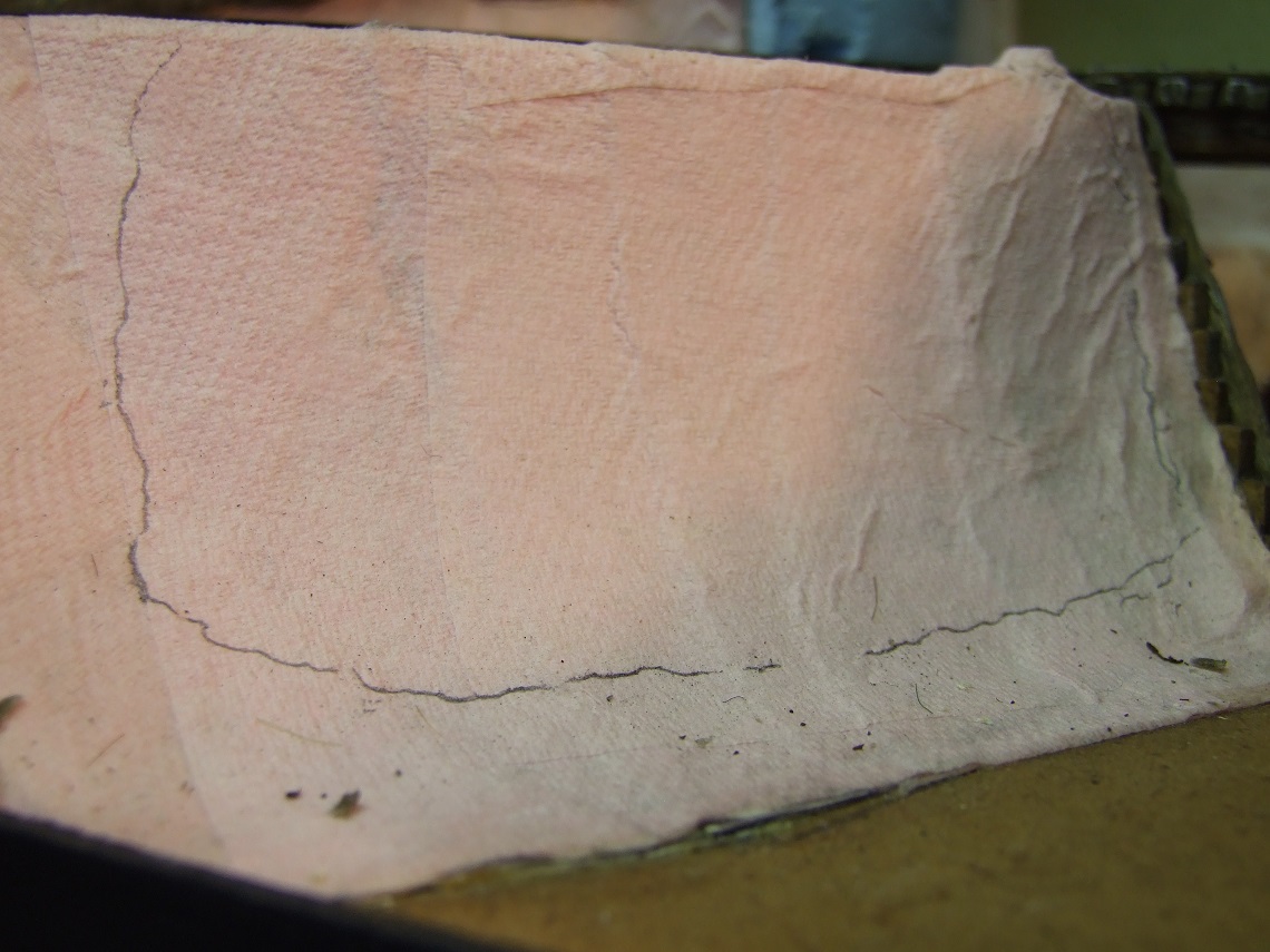

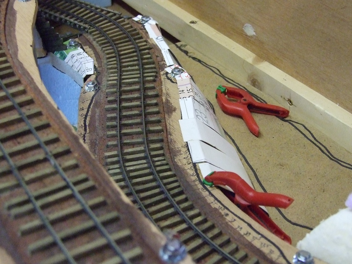

Pose des bandelettes en carton de calendrier extra-fin; le collage est fait à la colle gel Néoprène.
Une fois que toutes les bandelettes ont été installées, je recouvre le tout, avec du papier toilette encollé avec de la colle à bois diluée avec de l'eau & quelques gouttes de produit vaisselle.
Une technique devenue un classique dans les anales du modélisme ferroviaire.

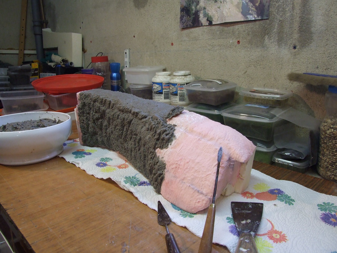

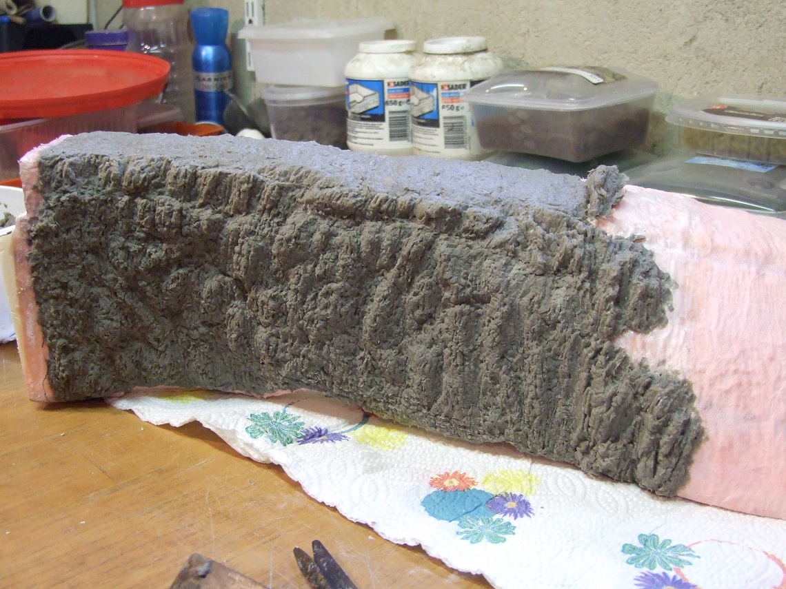

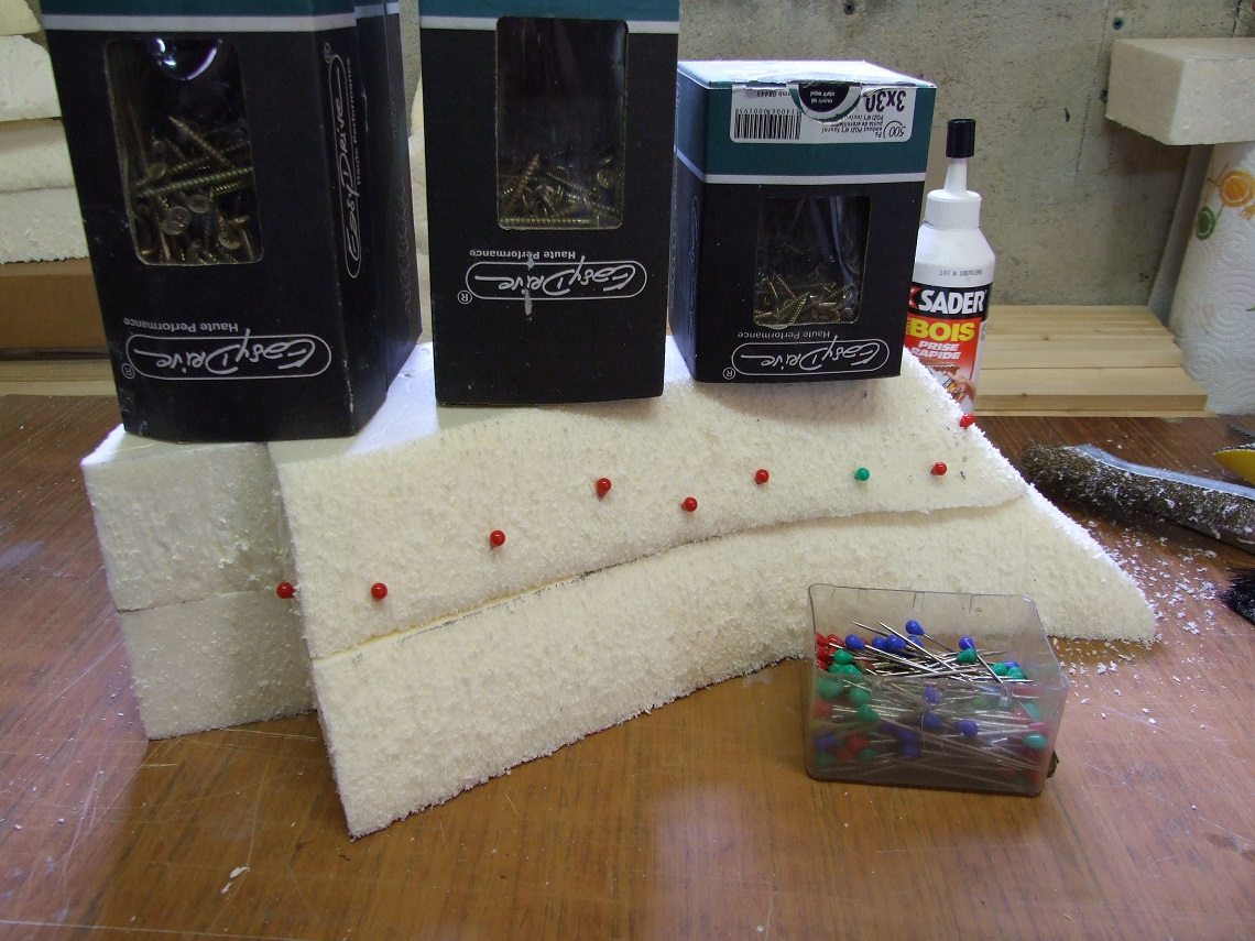

Pour certaines parties & pour combler certains reliefs, j'utilise des plaques de diverses épaisseurs d'extrudé.
Comme à cet endroit.
Le papier toilette est installé sur cinq à six couches, en prenant le soin de respecter le temps de séchage entre celles-ci.

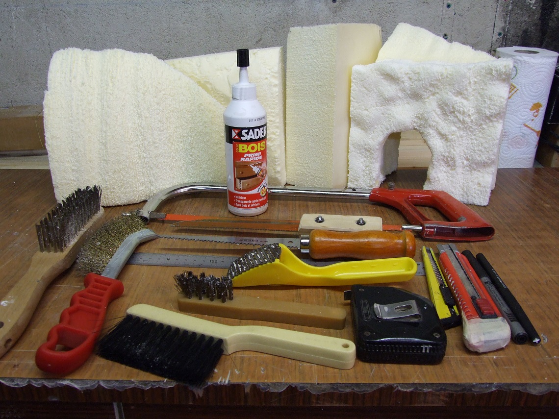

Voilà tous les outils que j'utilise pour travailler les plaques d'extrudé.
Le collage des plaques se fait avec de la colle à bois à prise rapide; je consolide celui-ci avec des poids (des boites de vis).

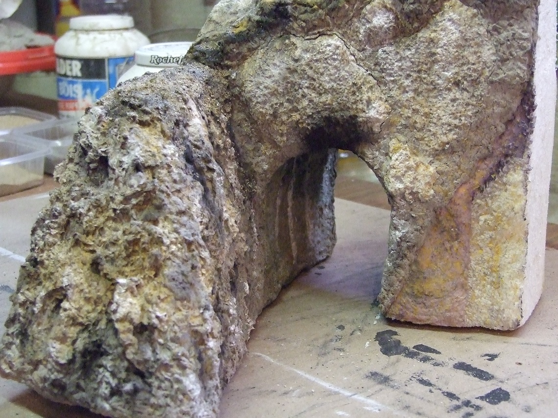

Voilà la partie de l'entrée du tunnel qui conduit vers la mine; celui-ci est taillé directement dans la roche ainsi que son boyau.

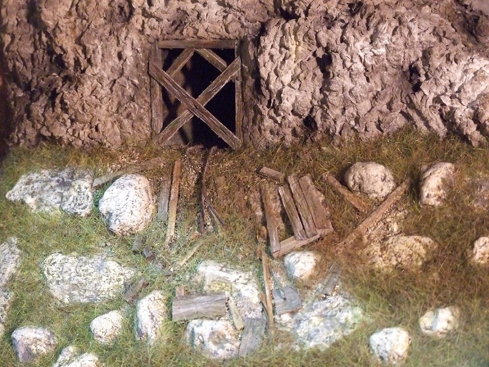

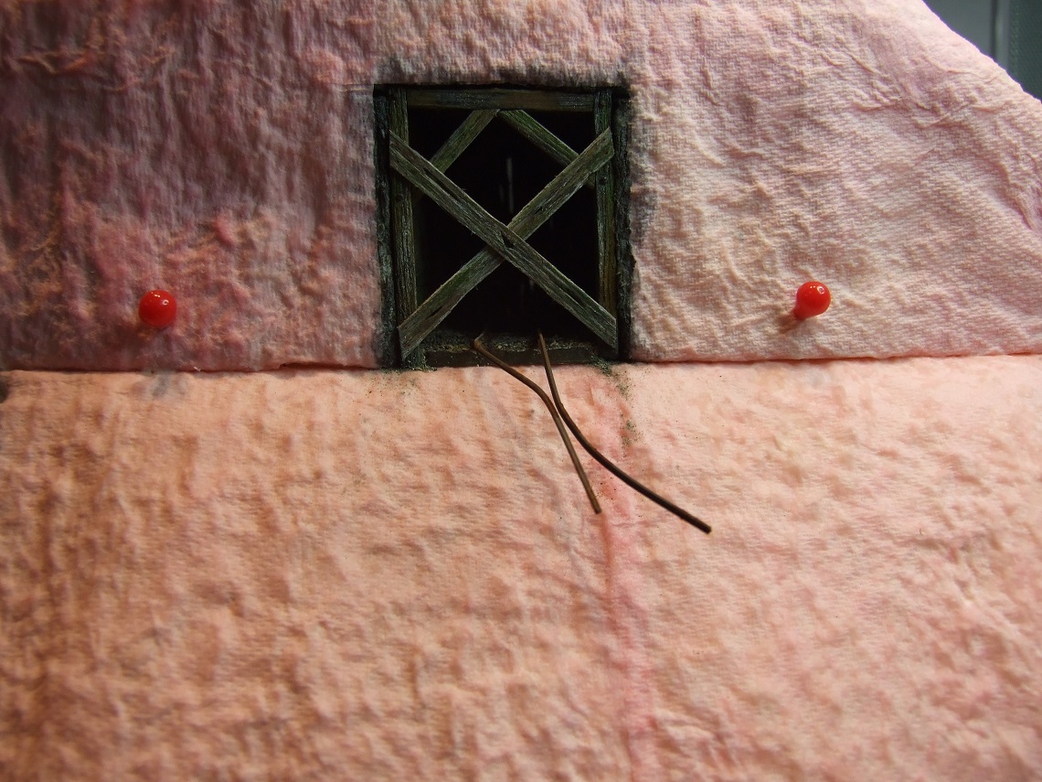

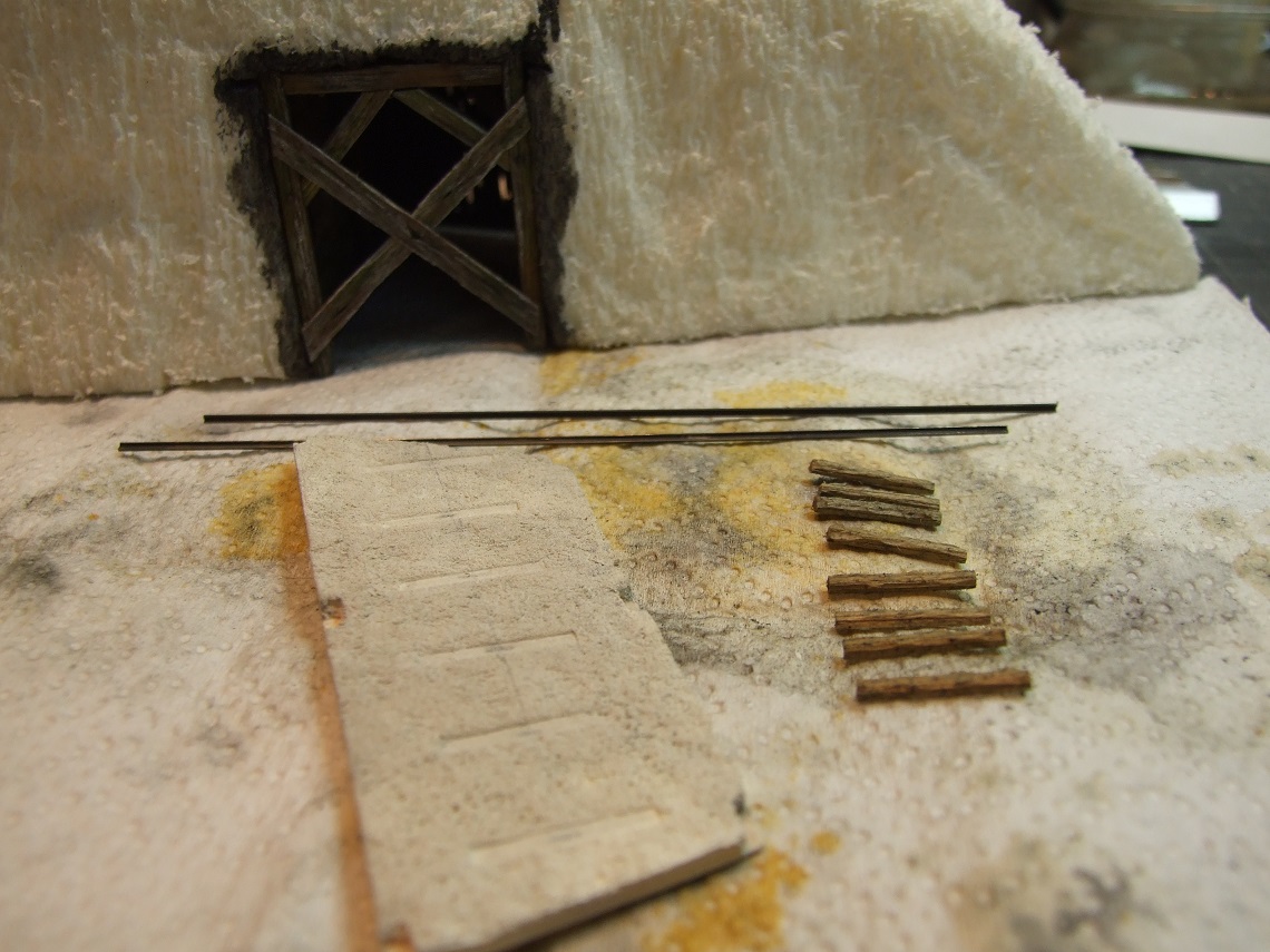

Pour meubler cette partie du décor & pour simuler que l'on a recherché un filon d'argent plus conséquent & un peu plus loin.
J'ai imaginé une entrée de mine abandonnée avec ses rails restant à l'extérieur complétement tordues & mangées par la rouille.

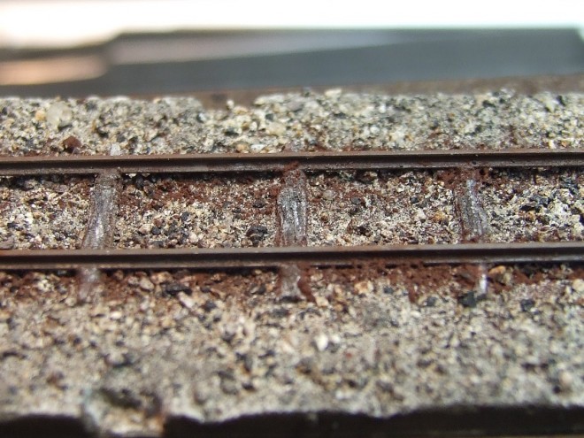

Pour représenter une voie de galerie de mine à l'écartement de 0,40m, j'ai utilisé du rail en code 40 de chez ME.

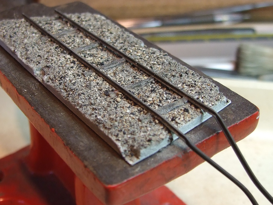

Les traverses ont été débitées dans du profilé de tilleul, celles-ci ont été tailladées au cutter & en accentuant leurs veines à la pointe à tracer.

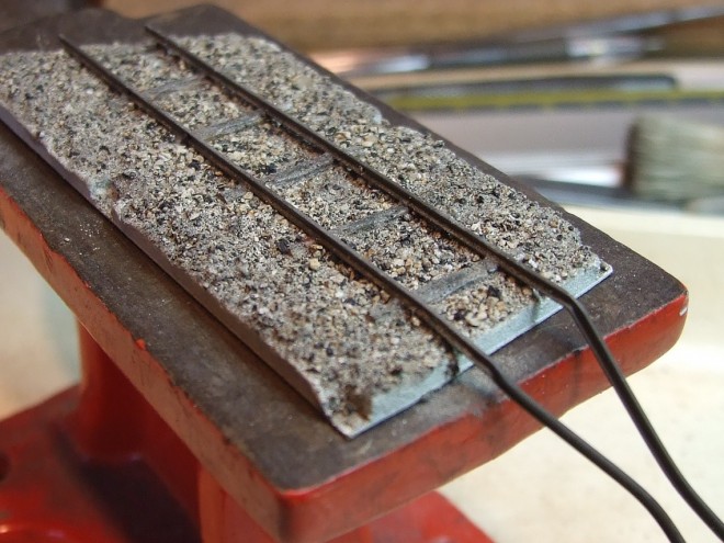

Très gros plan sur cette voie, pour représenter les spikes, là j'ai employé des fines agrafes de bureau coupées en L.
A ce jour, j'ai pas encore pris le temps d'installer un panneau d'interdiction de pénétrer dans la galerie (en Anglais bien sur).
Vestiges du temps de l'exploitation éphémère.

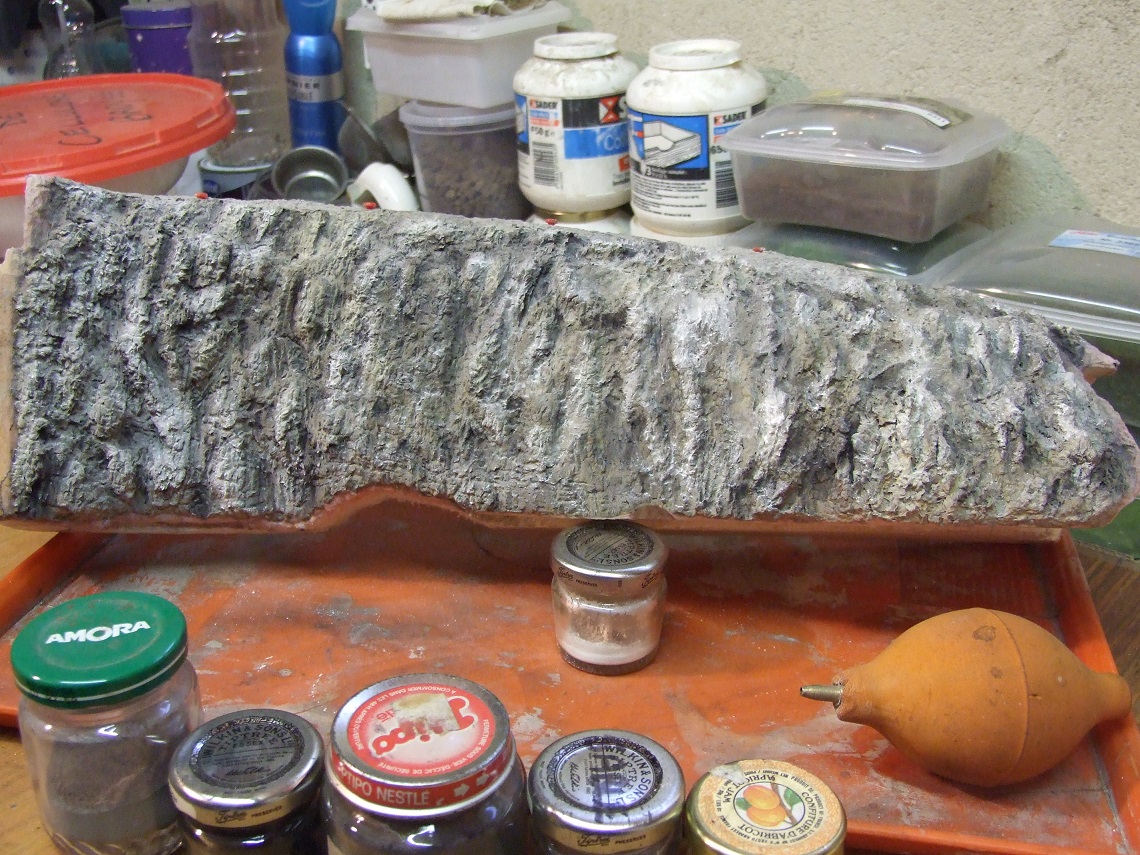

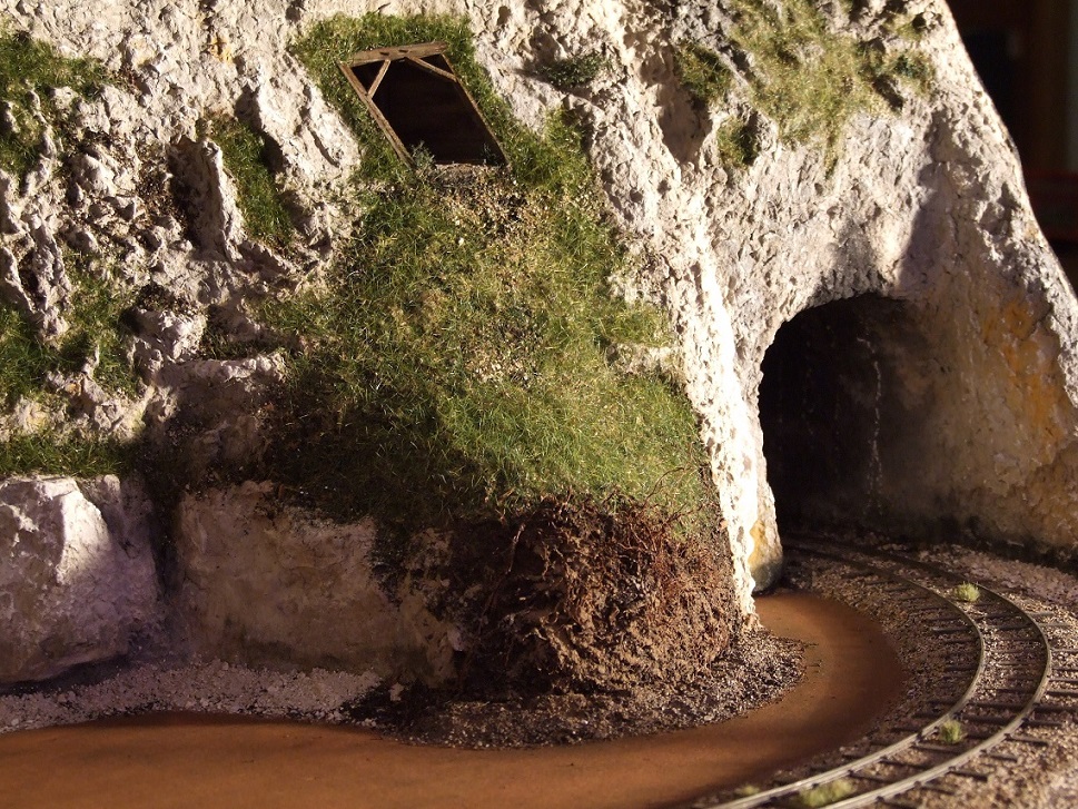

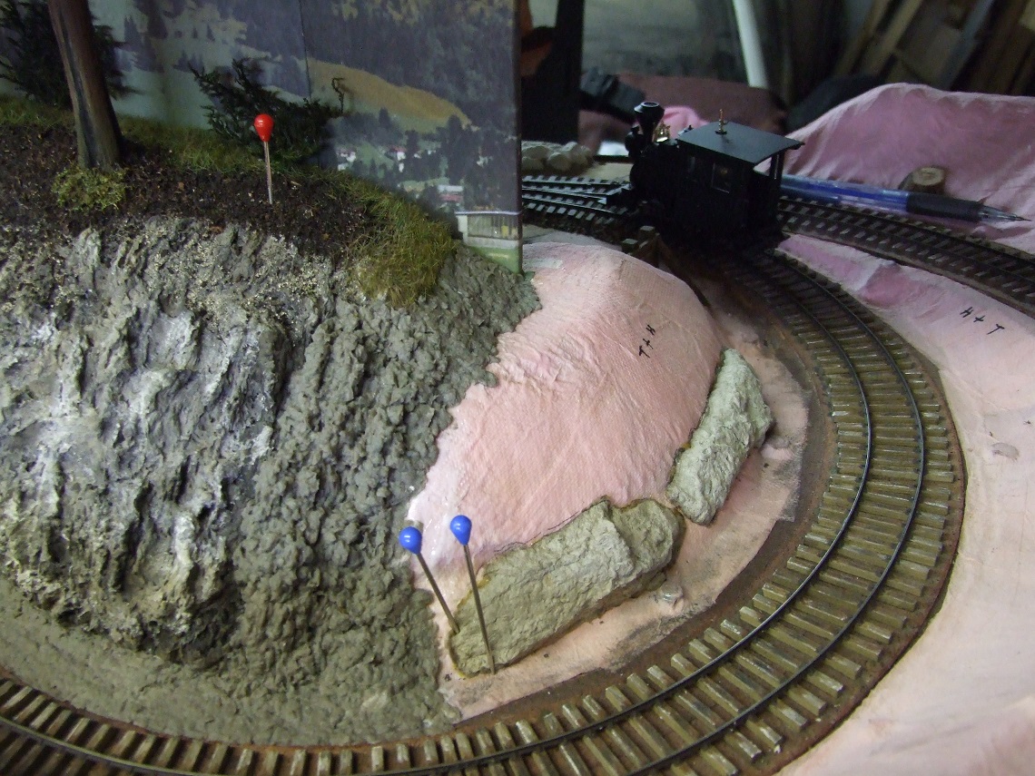

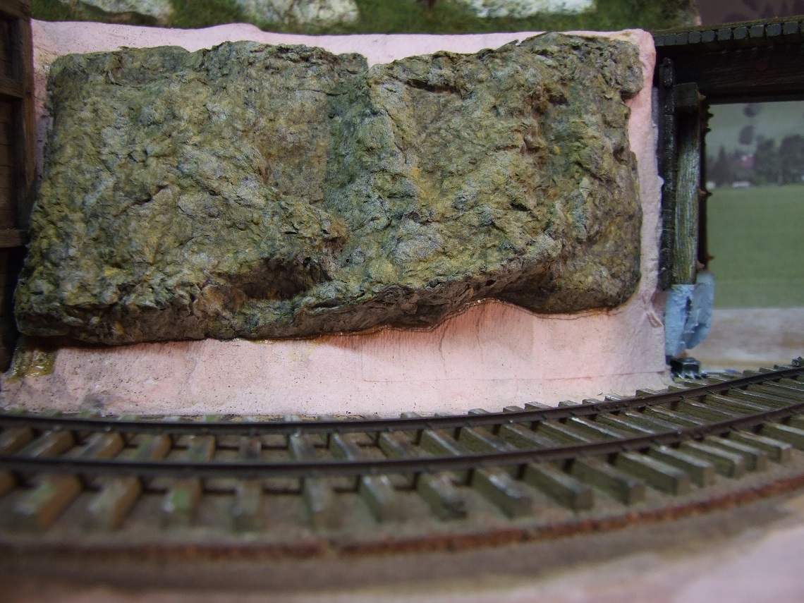

Ces rochers réalisés avec de la pâte à papier ont été peint à l'acrylique, puis la patine a été faite aux terres à décor.
J'ai employé les teintes suivantes, gris éléphant foncé avec du noir de carbone, du gris plus clair, un peu d'ocre jaune clair
& un dry-brush avec un pastel à l'huile blanc. Il faut toujours accentuer l'éclairage, car celui-ci dans le temps, à tendance à s'estomper.
Le voilà en place dans le décor.

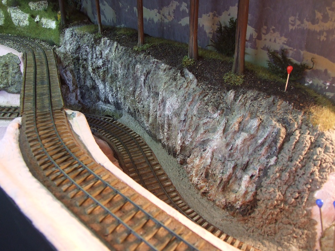

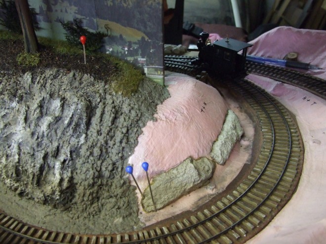

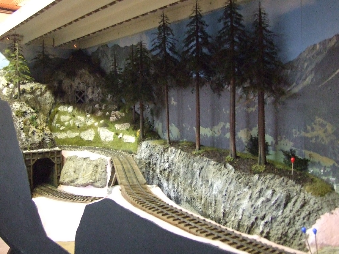

L'extrémité du diviseur scénique a été traité à l'identique, sauf que j'ai noyé dans la pâte des rochers moulé avec ce même produit.
Le gros avantage des rochers moulés en pâte à papier, apporte plus de souplesse que ceux en plâtre synthétique, & sont bien moins lourd aussi.
A cet endroit va être placé une formation rocheuse.
Vous comprenez pourquoi que je tapisse sur les formes en styrodur du papier toilette en plusieurs épaisseurs. C'est que je colle les rochers moulés en pâte avec de la néoprène.
Le risque de faire fondre ce matériau est éliminé.

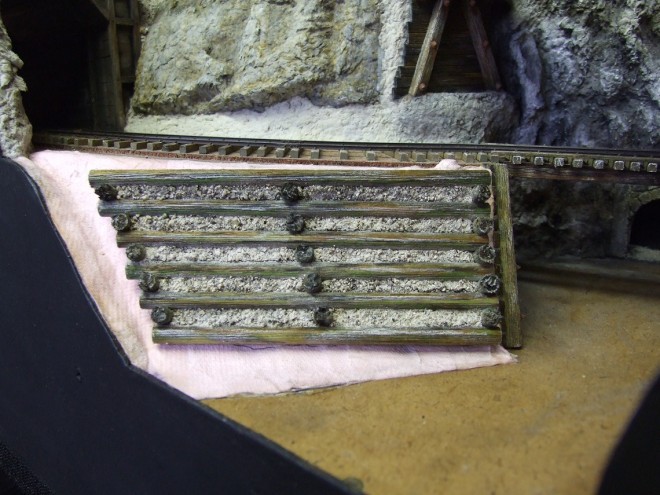

Là j'ai placé une palissade anti-éboulis; il y a un nom de cette chose en Anglais, mais je m'en souviens plus. (crabbing un truc comme çà). H4
Une entrée d'aqueduc de ma fabrication en P.S & à l'échelle zéro, est censé de donner l'arrivée de la petite rivière qui a donné son nom au réseau.

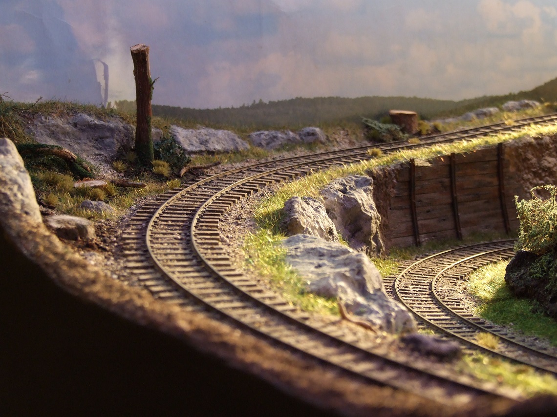

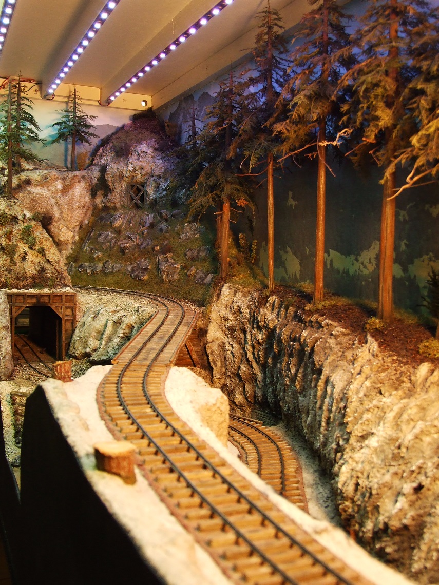

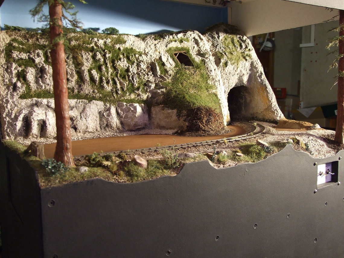

Je continue dans la partie décor, et la mise en végétation de ce réseau.

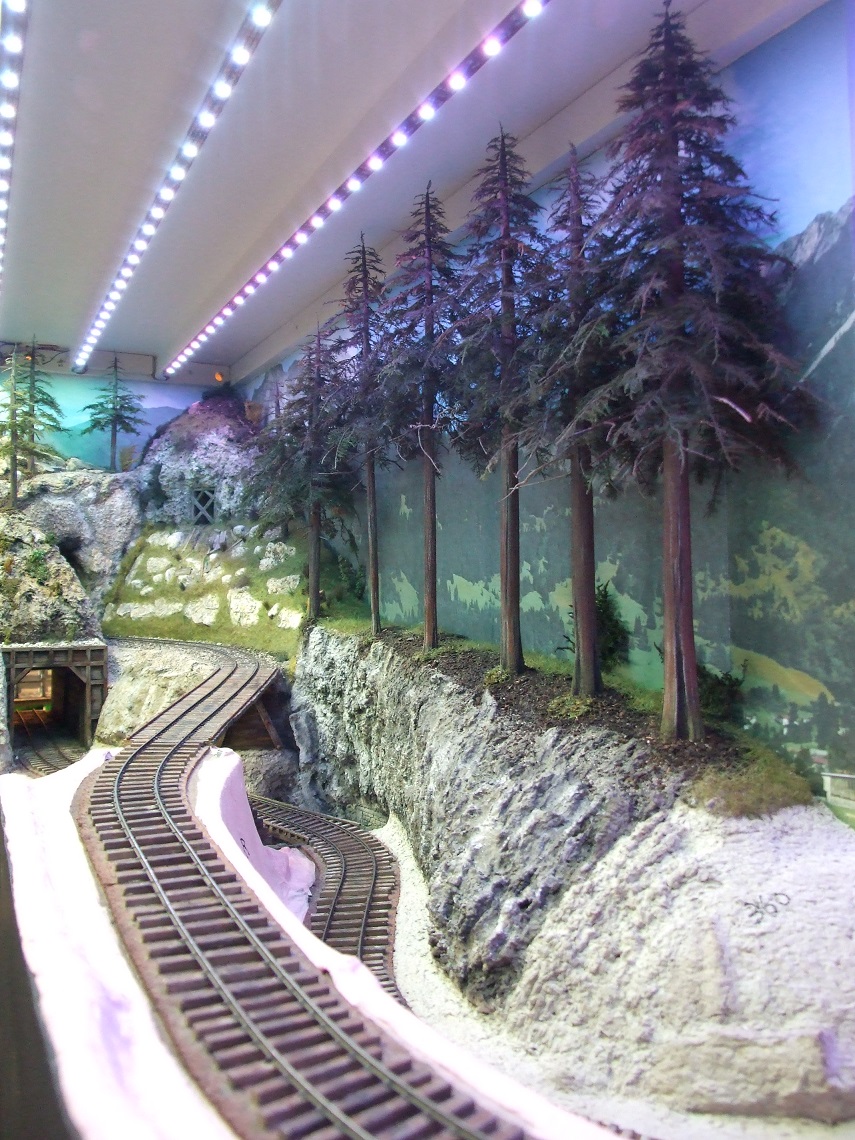

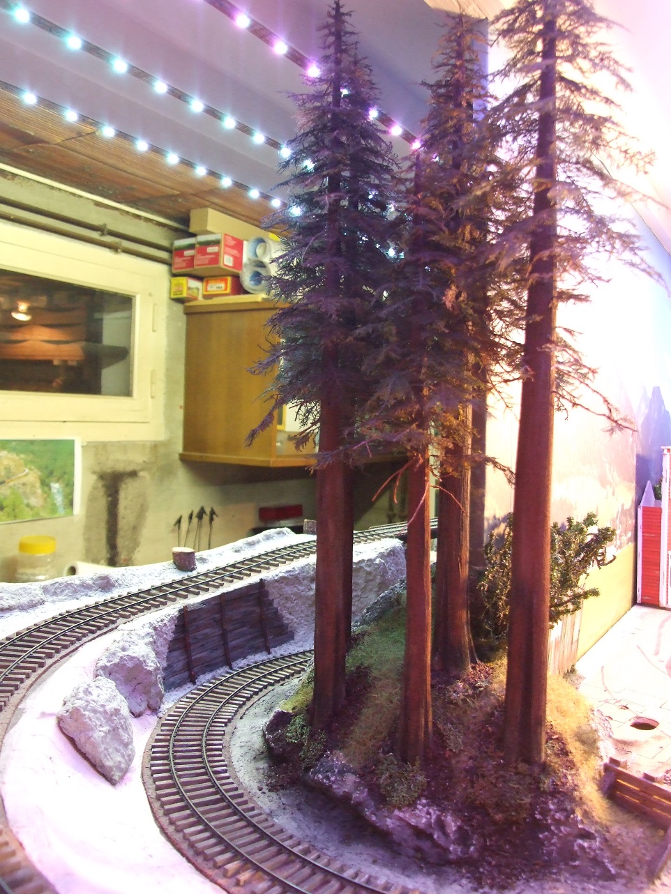

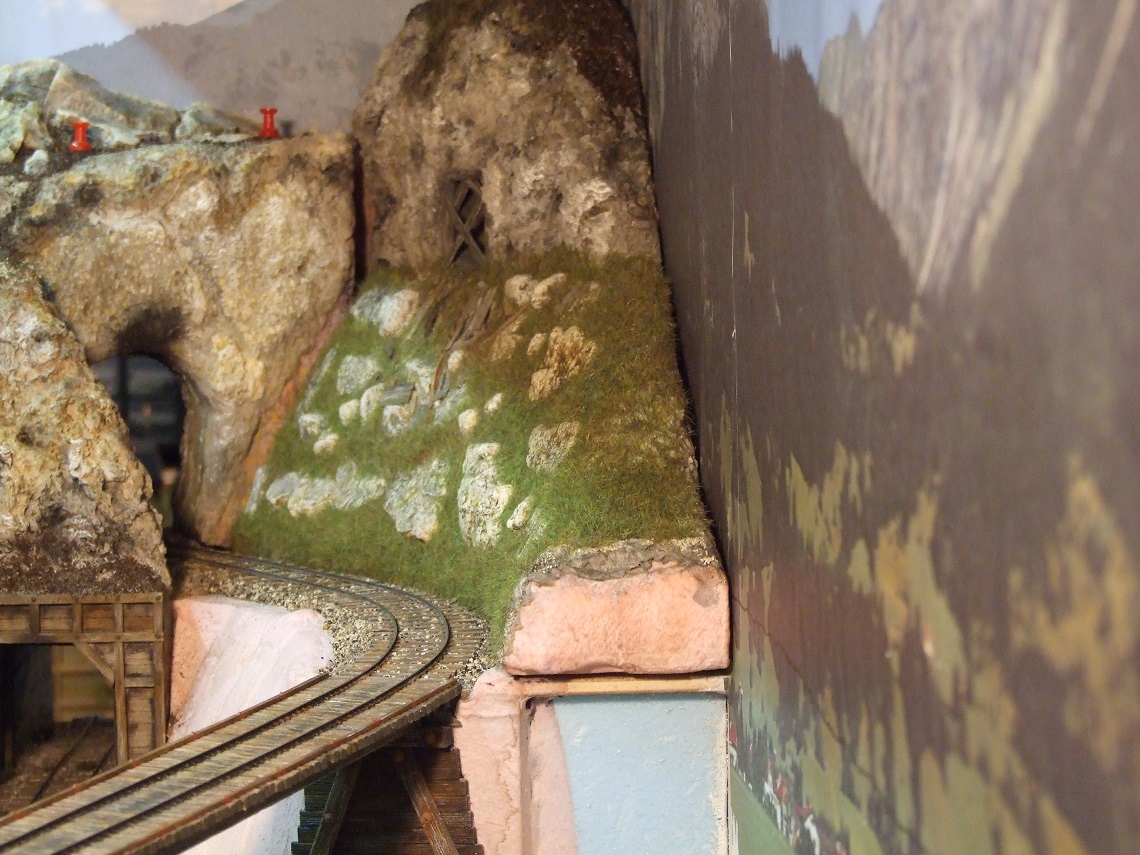

Les grands Séquoias sont là pour fermer la rupture du diviseur scénique. Je vous montrerais plus loin leur fabrication.
Des souches de vrai branches de tilleul sont noyées dans la pâte à papier qui figure le sol avant flocage de celui-ci.
La petite rivière attends sagement que son lit soit réalisée.

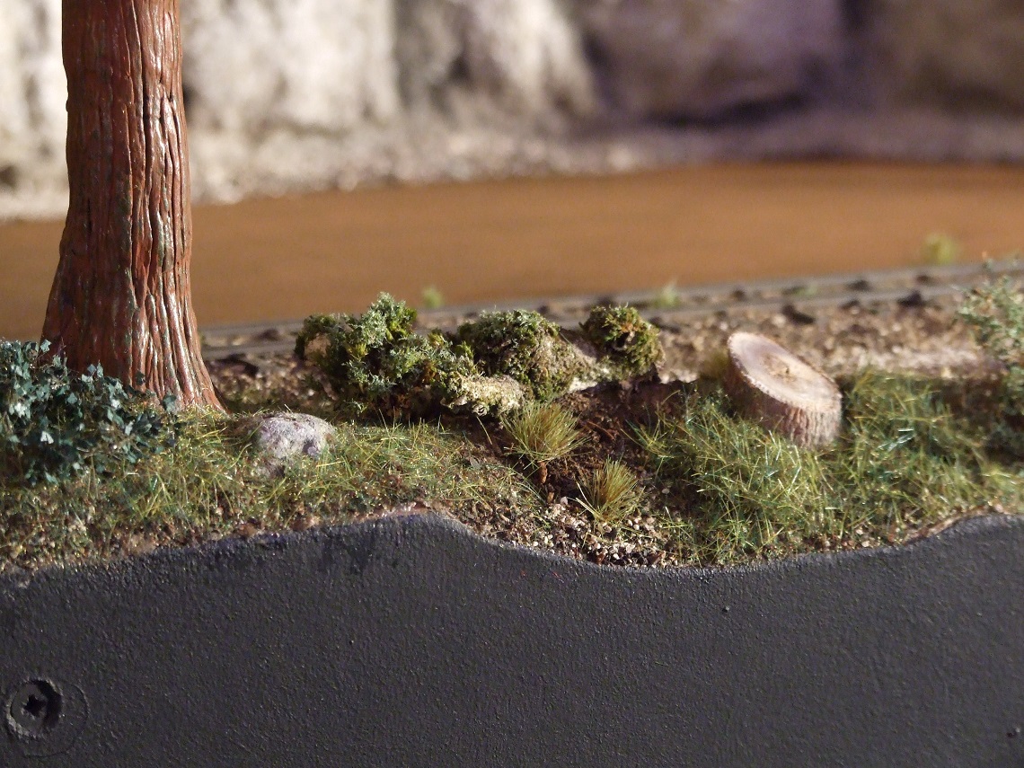

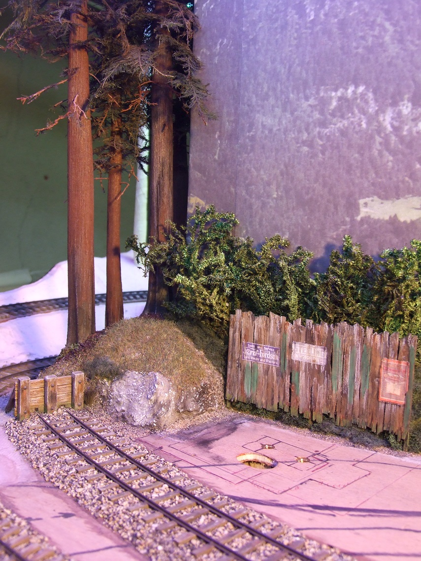

Là nous somme sur le carreau de la mine en cours de finition du décor & du flocage.
Comme sur la photo réelle qui m'a inspirée, en bas de ce talus, des racines de mon jardin ont été incorporées dans la pâte à papier, puis de la vrai terre a été tamisée par-dessus.

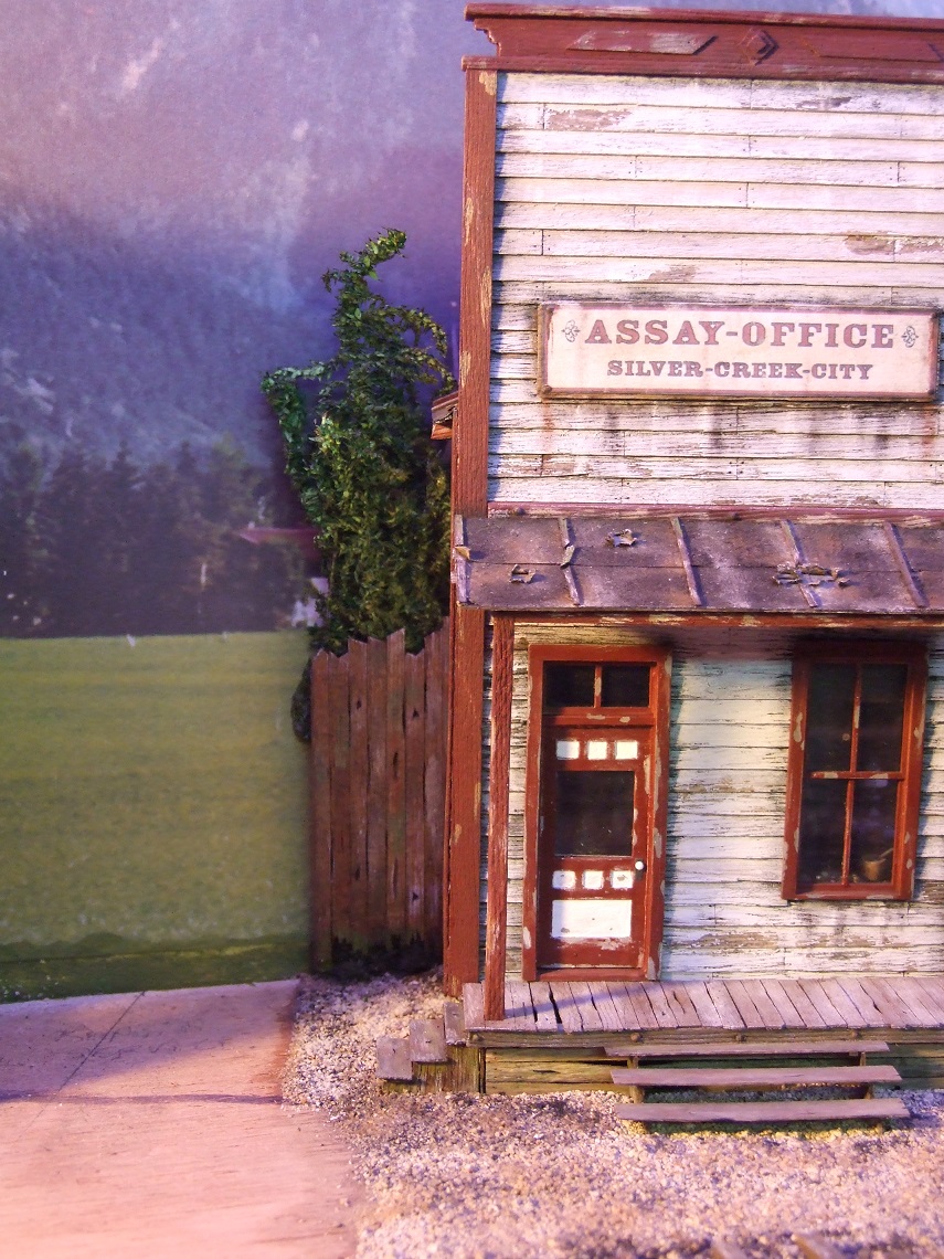

Des palissades ont été faite avec du bois des boites de camembert, j'utilise ce type de bois pour faire des palissades où certaines parties de bâtiments que je veux très destroys. (abimés, usés)
En règle générale, pour d'autres bâtisses j'emploie toujours du tilleul; c'est le roi du bois pour les maquettes.
Ces palissades sont là aussi pour cacher le bas de la toile de fond, ainsi que des bâtiments germanique qui figurent sur celle-ci.
Là idem, celle-ci va faire la transition avec un autre bâtiment qui sera installé à gauche.
Nous verrons bientôt, la construction de tous ces bâtiments, ainsi que tous les accessoires & meubles qui seront installés dans les intérieurs.
